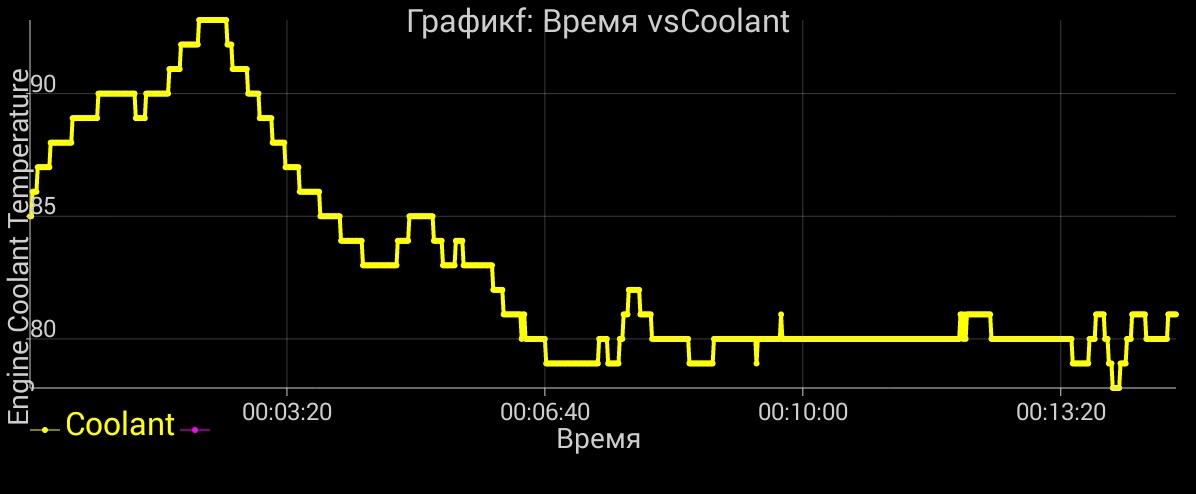

вчера снял график с ОБД. Скорость 100 км/ч. Трасса. Вечер. Температура наружняя +23+25. Что скажете? Пора термостат под замену?
Менять нужно, он болен.

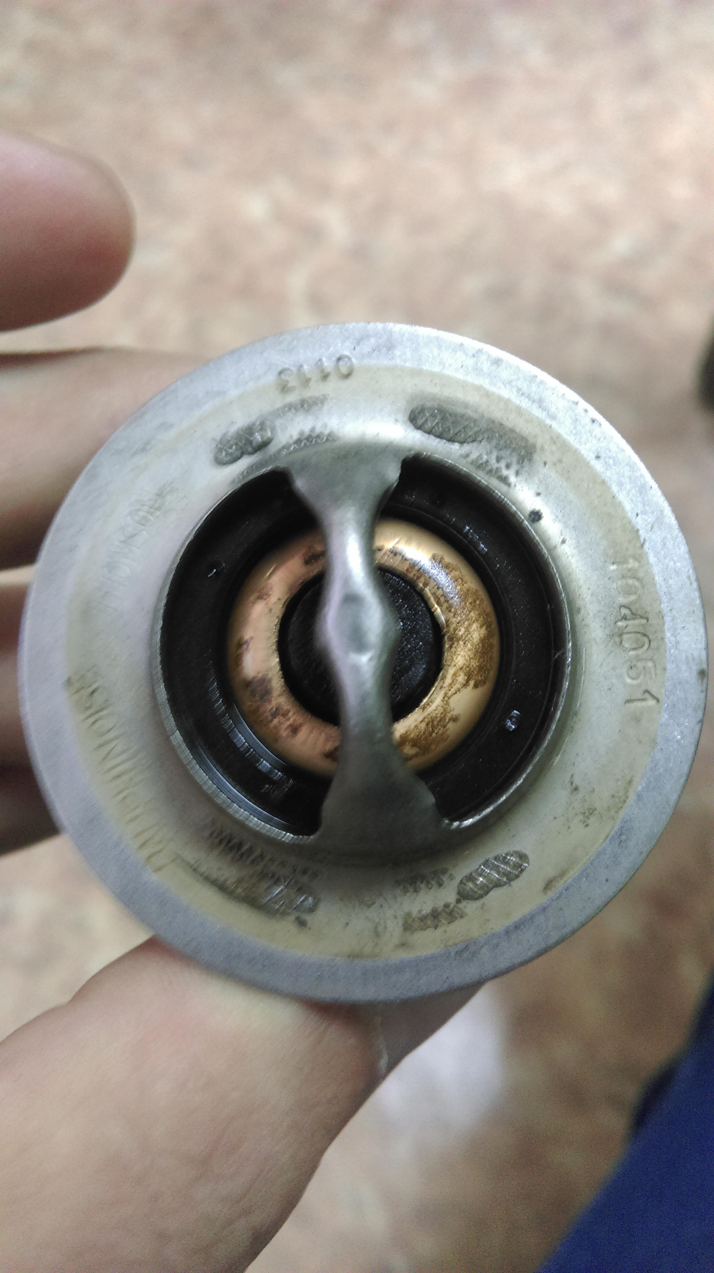

Заменил вчера штатный термостат на Vernet TH6047.89J. Покупал в Автодоке за 367 рублей.
Заодно произвел полную замену ОЖ (менял на Coolstream NRC)
Посадочное место пришлось немного расточить надфилем (дюралька точится легко). Штатный термостат продержался 3,5 года (68 000 км). На самом термостате видны следы потертостей на штоке. И сам шток стоит не по центру. Есть небольшое смещение
Резинку поставил от старого термостата (хотя с новым Вернет она идет в комплекте), т.к. она более мягкая. Новая резинка уж больно жесткая
ID:	100344   Нажмите на изображение для увеличения
ID:	100345   Нажмите на изображение для увеличения
ID:	100346   Нажмите на изображение для увеличения
ID:	100347   Нажмите на изображение для увеличения

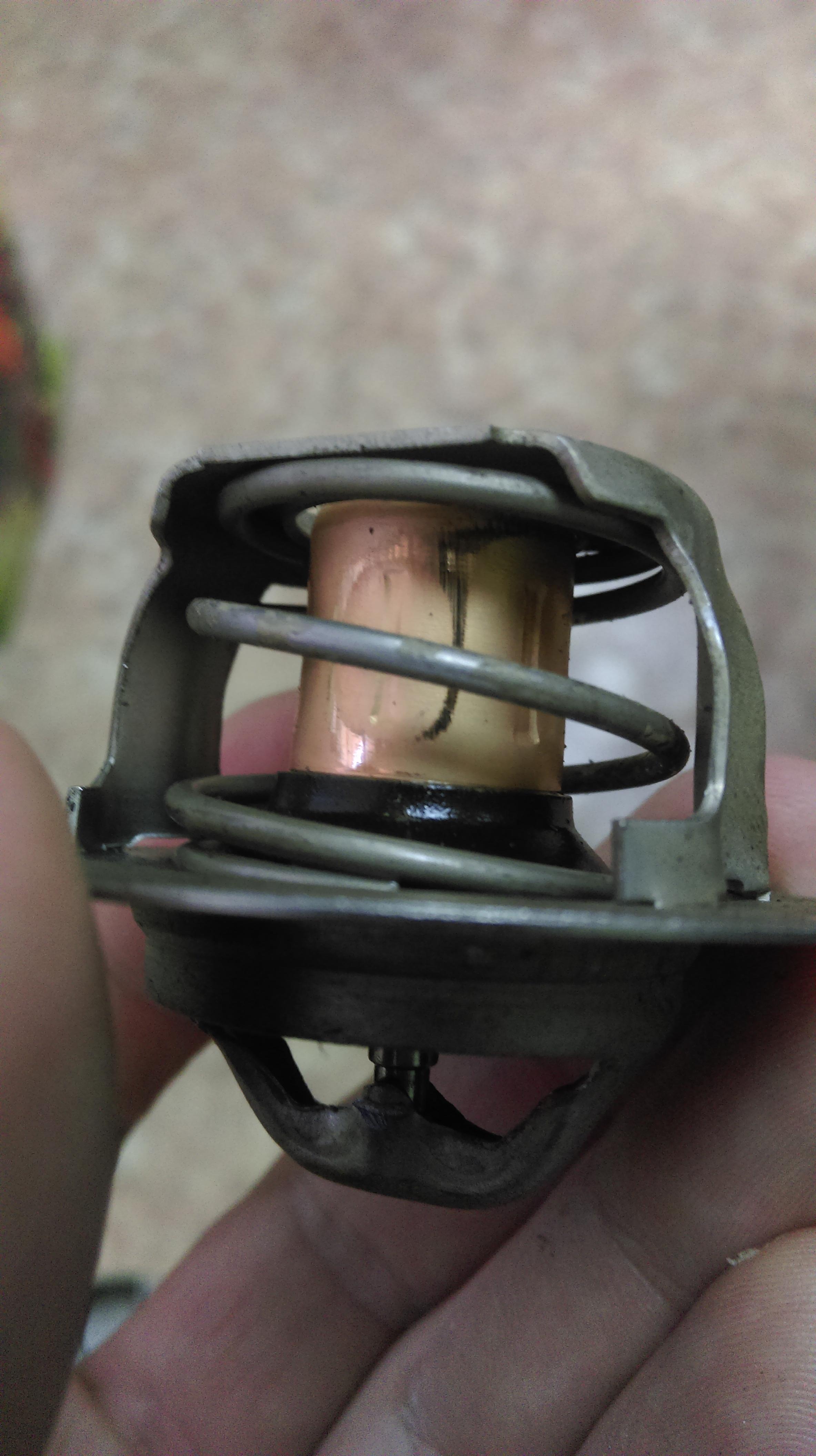

Сообщение от zerioga Посмотреть сообщение
В конце октября 2015года на примерно 65000 пробега менял родной термостат на Vernet TH6047.89J. По прошествии почти года (вчера) и с пробегом 90к все симптомы годичной давности повторились - 2-4-2-4, по мультитрониксу держит 81-83 градуса. До этого всегда 89 как влитой держал. Как-то мало проходил этот вернет, ожидал от него большего. Получается почти год и 25 тысяч км. Видимо буду смотреть в сторону оригинала или Gates
Аналогично, Vernet поработал год и сдох. Температура снова стала скакать от 82 до 95 (а на автобанах при 150 км/ч и +32 забортных до 98 доходила ). Купил оригинал, сразу оказавшийся со слегка кривоватым штоком.
Извлеченный сдохший Vernet (он же Calorstat) несколько озадачил:
и такое случается. С запасом спроектирована система охлаждения на дастере, надо сказать.
