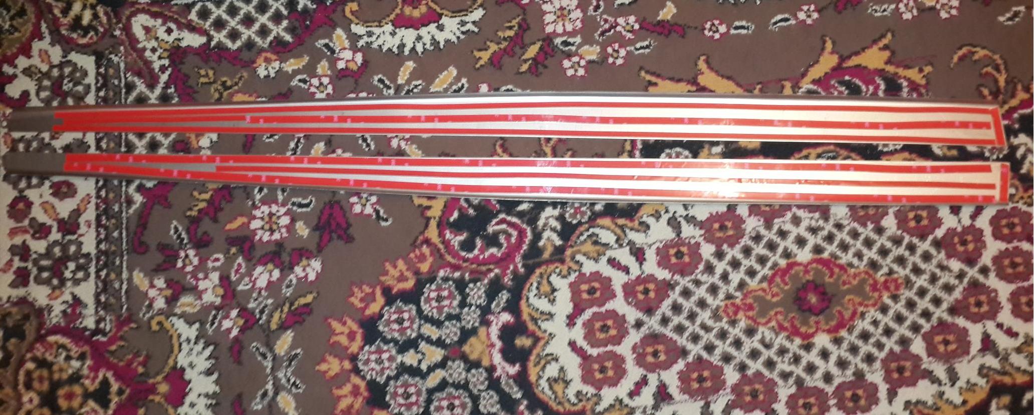

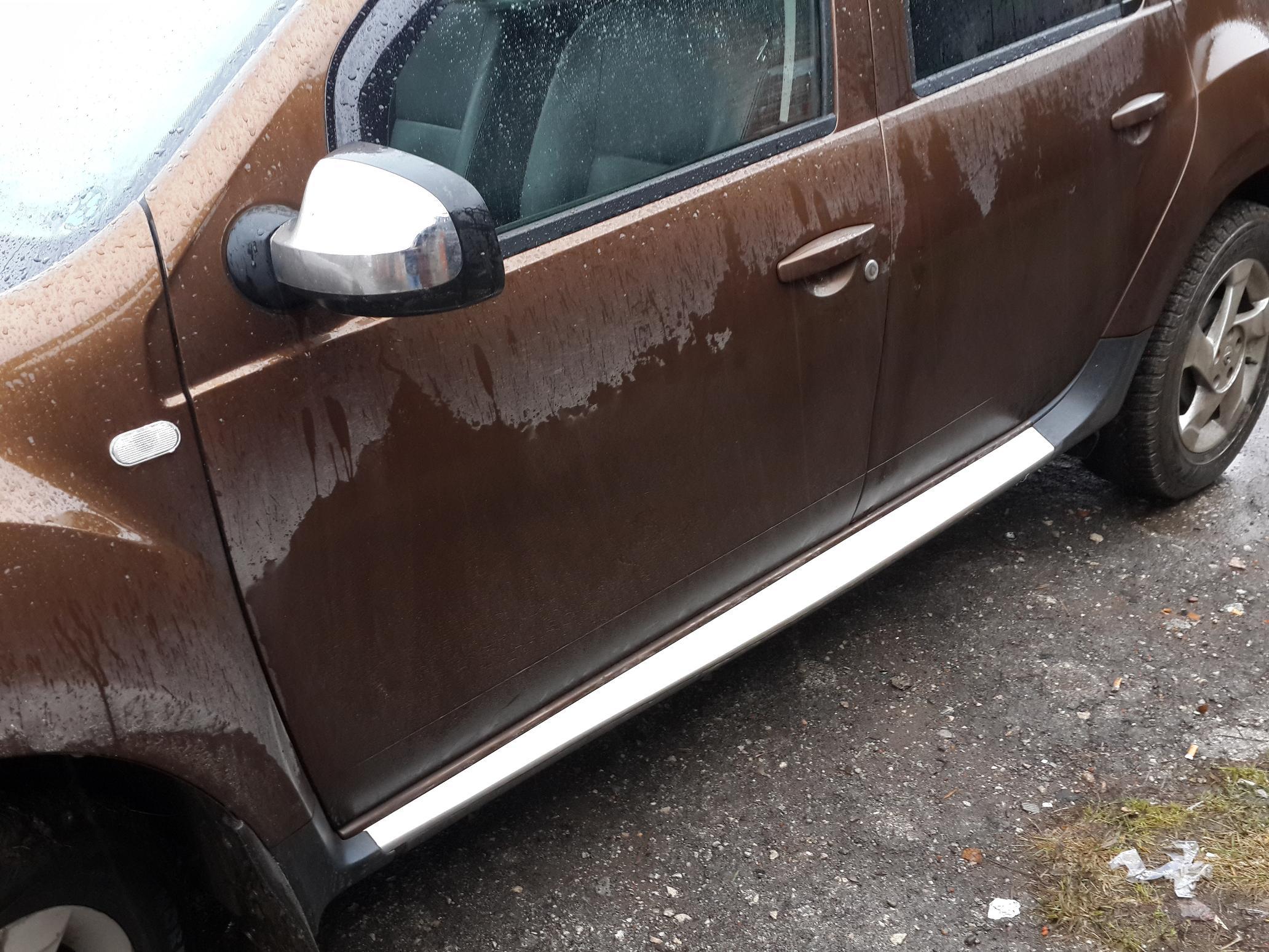

Свежая установка накладок в варианте на двусторонний скотч
Отзыв владельца:
Установил пороги. Результатом очень доволен. Клеил на 3М. Спасибо производителю!!! Все подошло идеально.

Hudozhnik
Отзыв владельца:
Зимой не отваляться?

На фото скотч неаккуратно приклеен - вдоль кривой линии, примыкающей к кузову неровно - надо было прямо вдоль края. На 3М , думаю не отвалятся. А если на силиконовый герметик - то да, могут. Поэтому и рекомендую полиуретановый. Все это лучше делать в помещении, сняв штатные накладки и обезжирив поверхности.

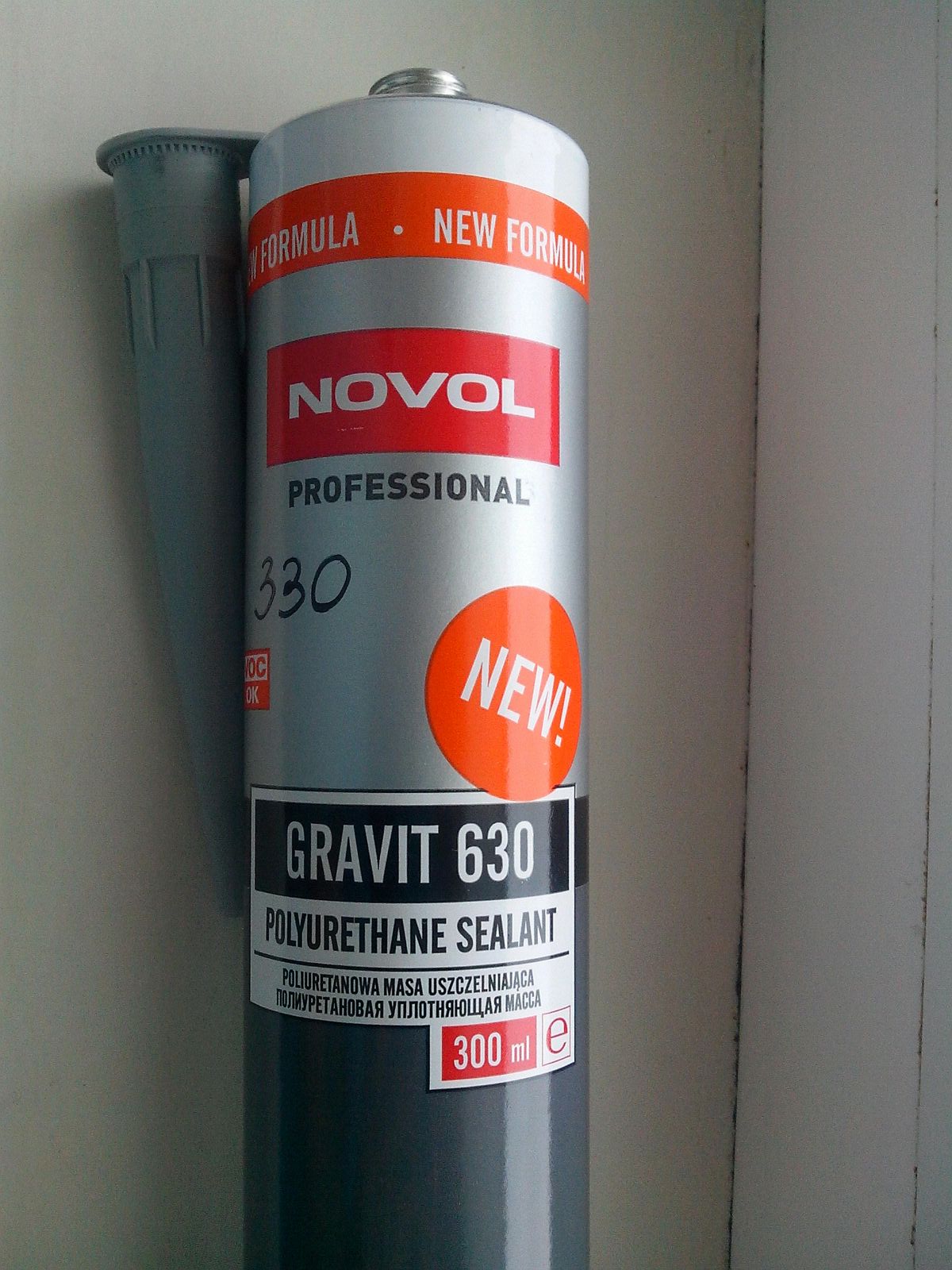

Кто подскажет по герметику??? Есть вот такой
Пойдет, нет??

maxx-bass , подойдет - полиуретановый, значит, адгезия и к металлу и к пластику

На мой взгляд, клей герметик по мимо адгезии к материалам,+ нужно подбирать и по минусовой температуре..если проживаете в холодном регионе. Желательно, чтобы в "минус" шов оставался эластичным. Материалы имеют разную усадку, в мороз,это будет дополнительным фактором к отрыву.

aGt , конкретно у данного:
Характеристики продукта:
Химическая основа - полиуретан
Механизм отвердения - влажность
Время образования пленки при 23С о.вл.50% - 35мин
Температура применения (приклеивания) - от +5 до +35С
Температура эксплуатации - от -40 до +80С

Мурат,у меня то же -40...но пока морозов не было.Пока трудно оценить.
Я бы взял с запасом на -50,т.к. -40 это уже критические...но не было...
Поживем посмотрим.
По крайней мере,герметик смотрел из "широких общедоступных" для многих.
Есть у Момента для печей,там -65 заявлено..
