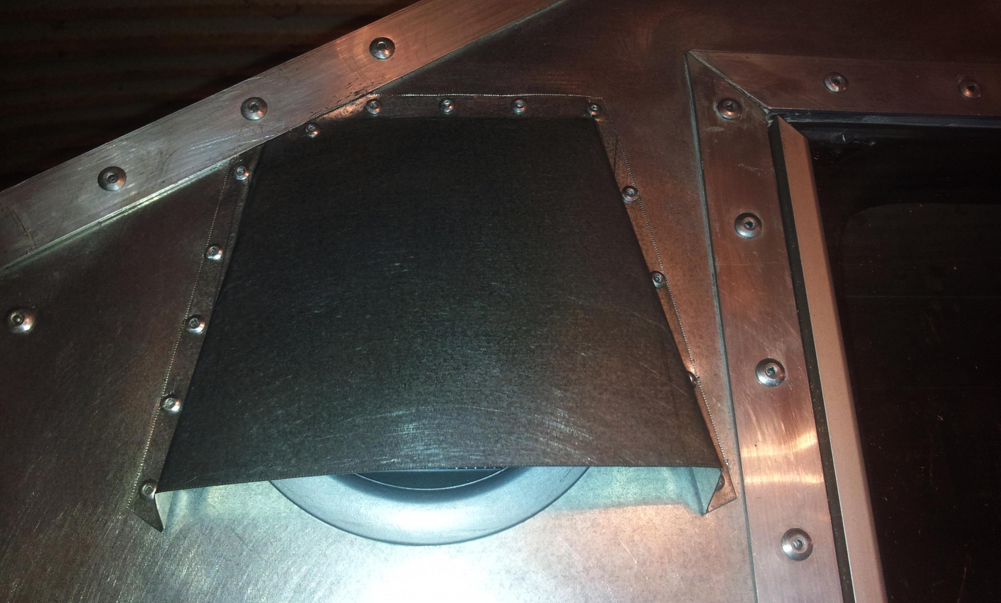

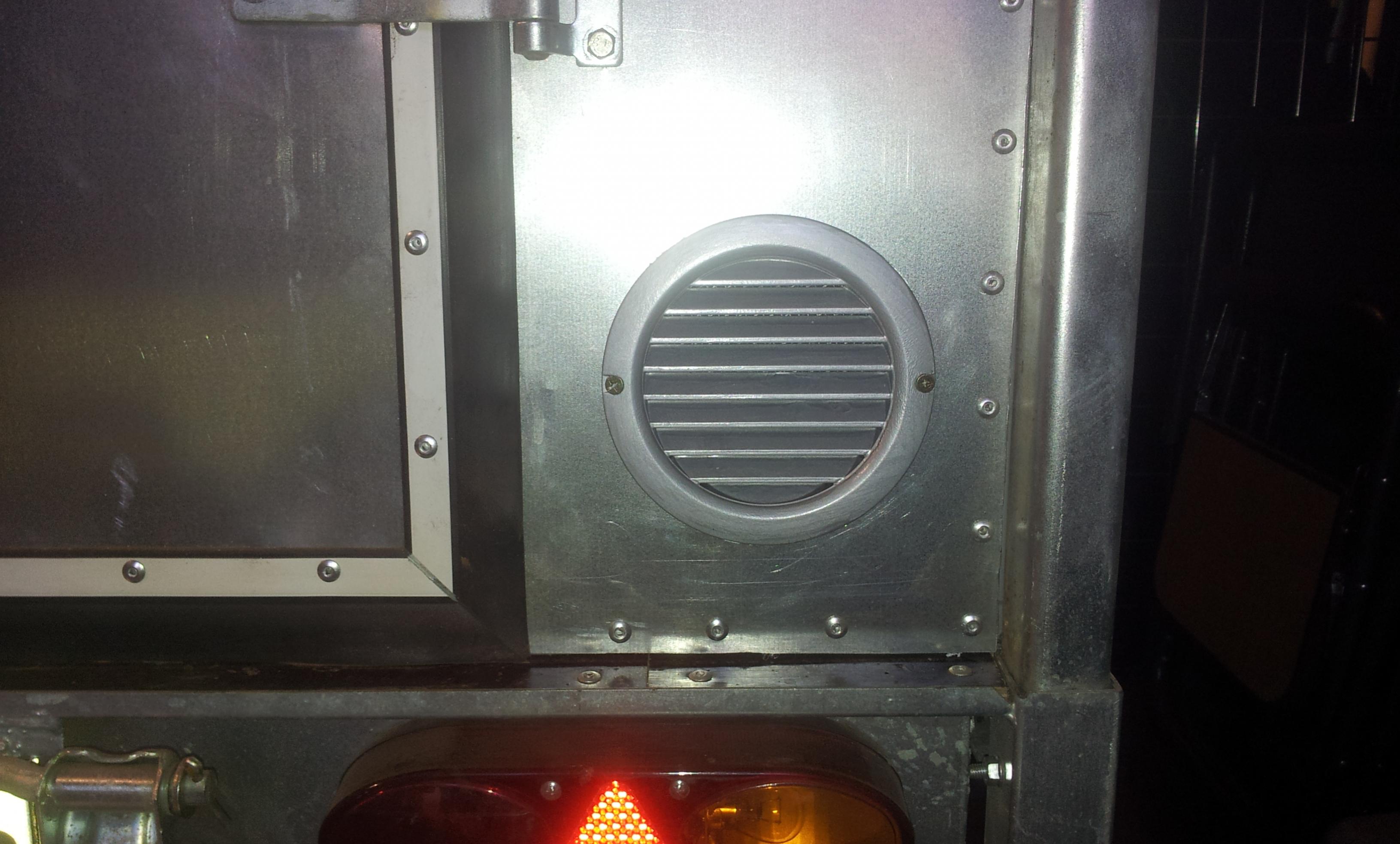

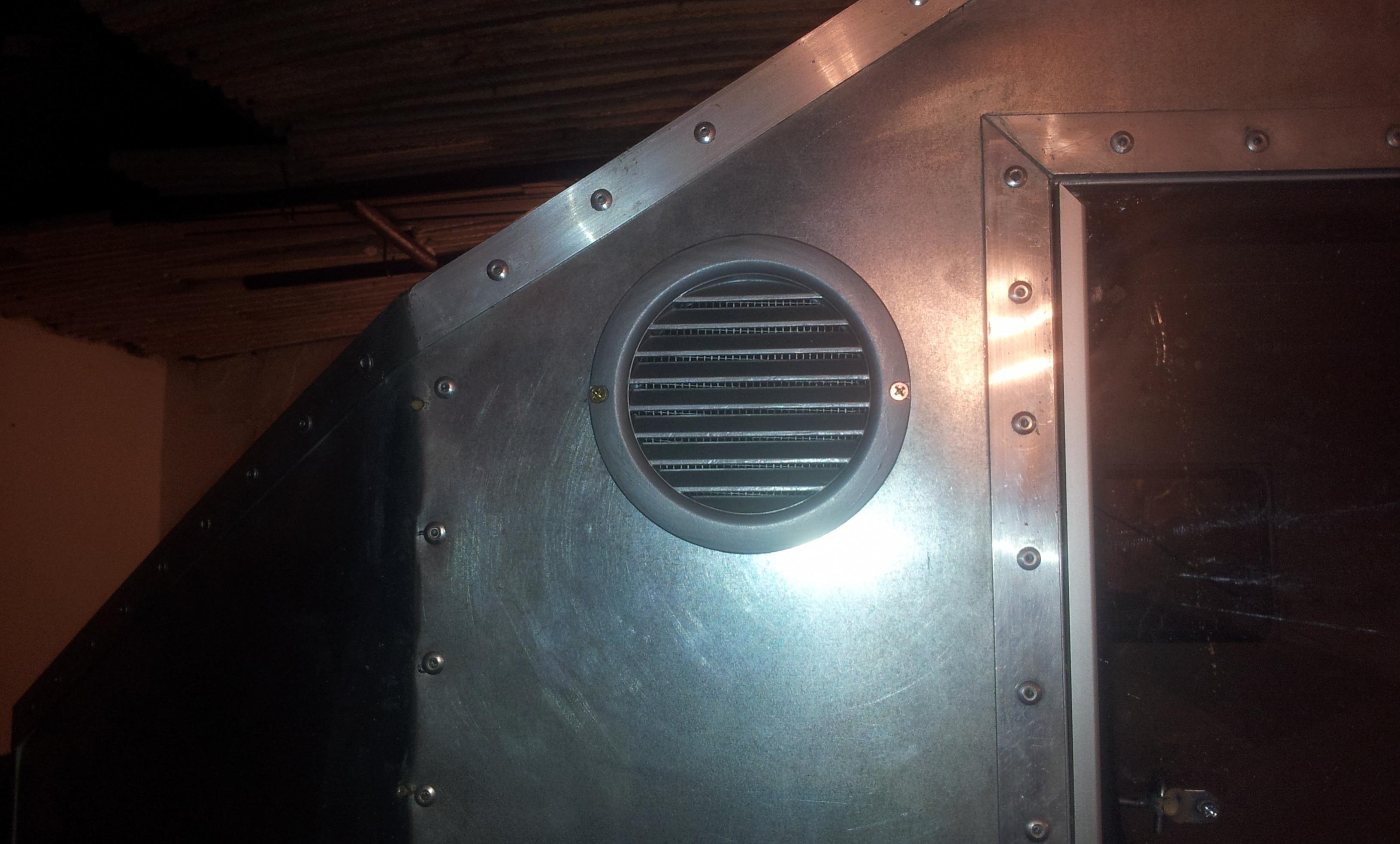

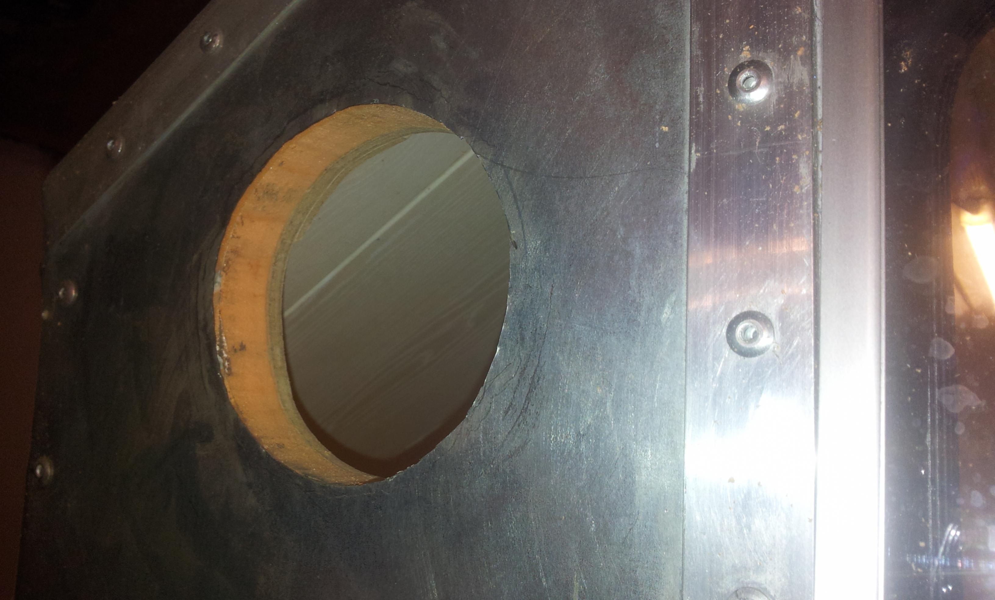

Добрый день.
Решил напомнить о себе и своём кемпере.

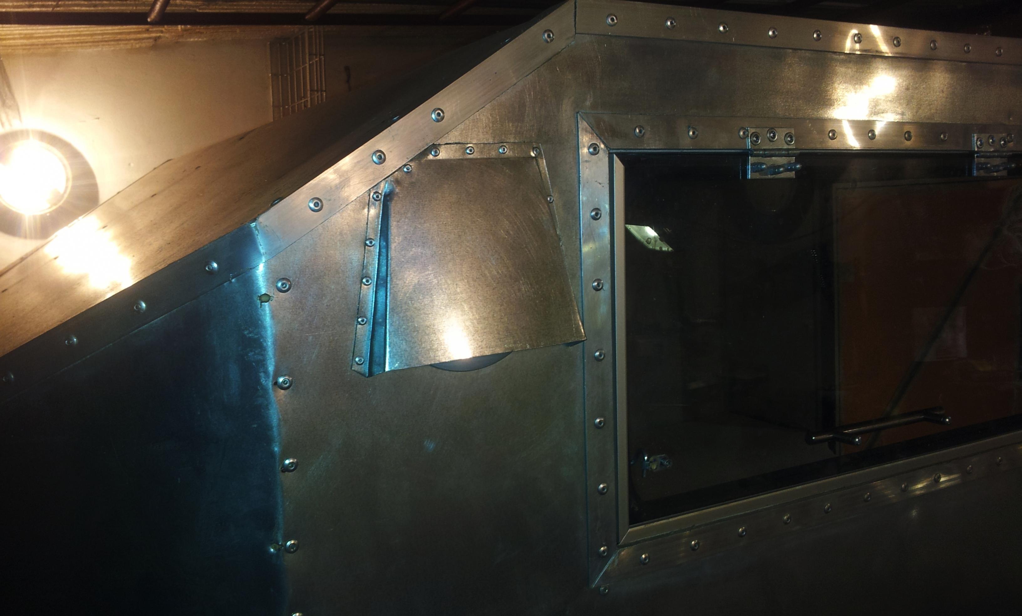

В четверг вечером планирую вырваться на три ночёвки на рыбалку. В связи с этим немного доработал кунг, но не все недочёты устранил.
Сделал проточную вентиляцию. Одну решётку врезал в задний нижний угол, другую в верху с лева. Надо сегодня сделать козырёк на верхнюю (а то будет заливать). И продумать красивые задвижки (от холода) в нутри. Пока "затычки" из пенофола.
Думаю дышать будет легче.
Вообще как и говорил - лето наступило - времени для гаража нет.

Ещё немного повозился в гараже -
Сделал защиту решётки.

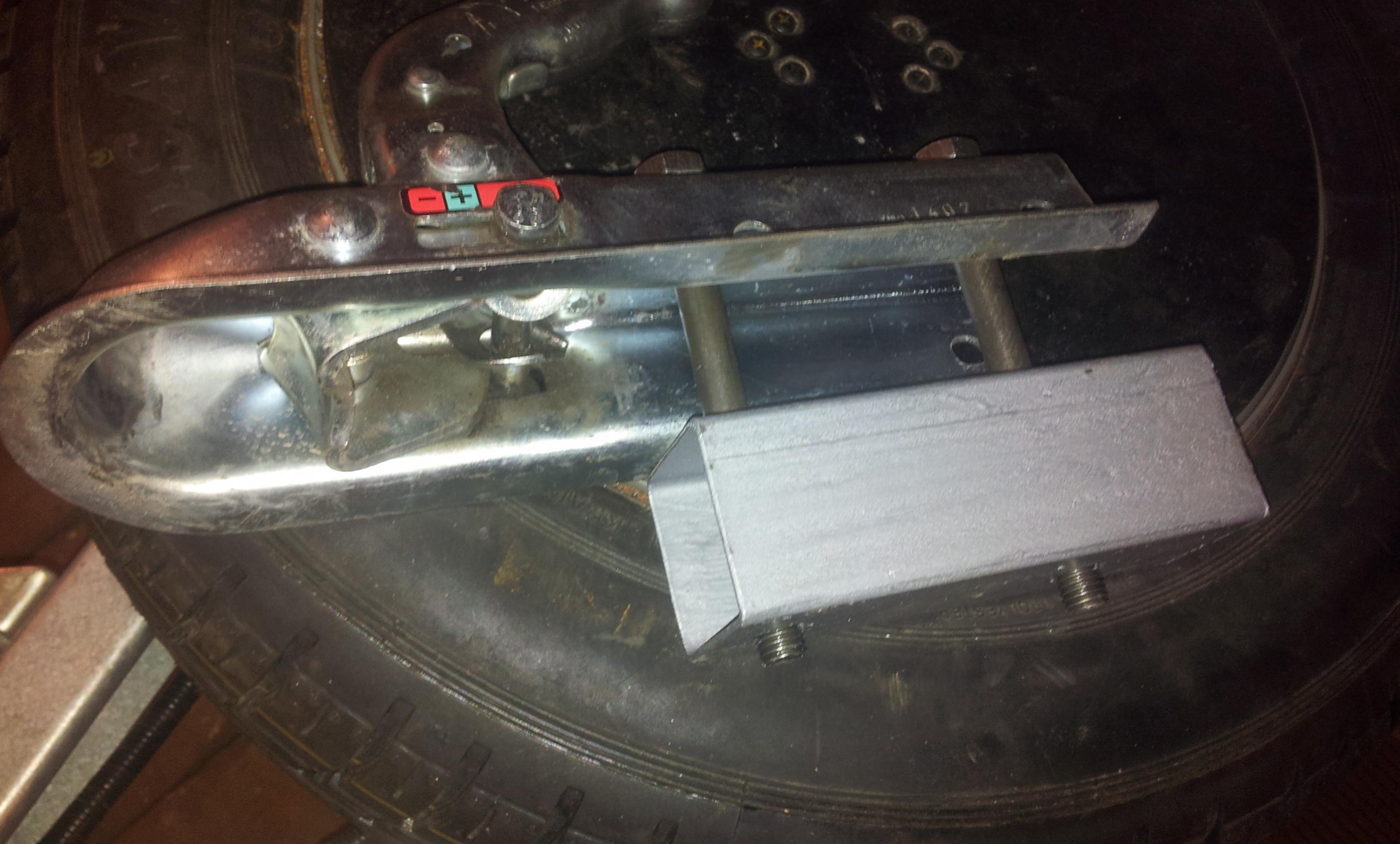

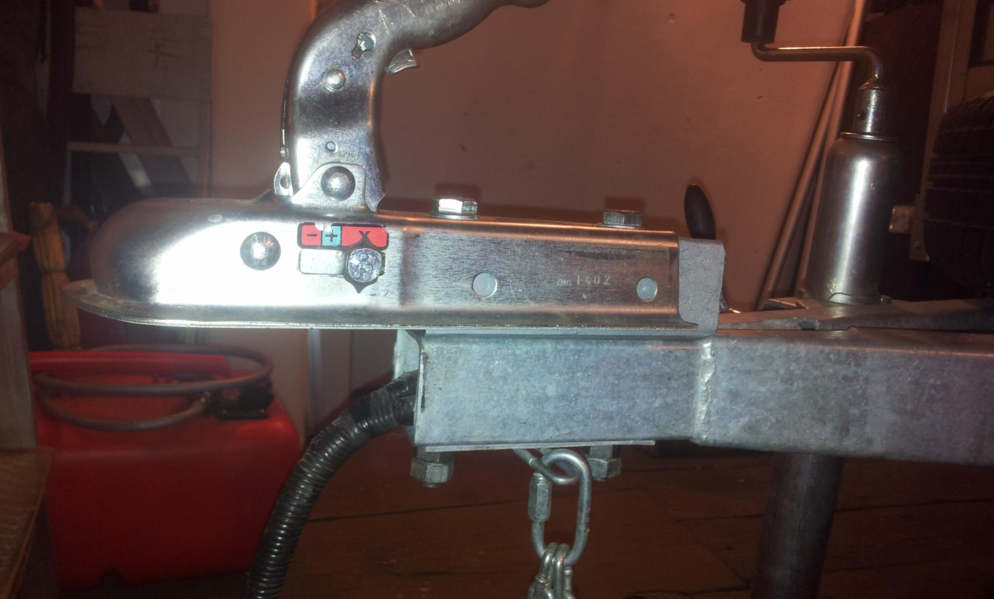

Так-же давно хотел опустить прицепное. У Дастера фаркоп (как и у многих внедорожников) стоит высоковато. Поэтому дышло не много задрано, а при загрузке, весь прицеп сваливается на задний борт.
Сделал проставку 50 мм.. Болты подлиннее. Дышло опустилось.
Завтра выезд, проверим как получилось.

Фигасе ты нагвоздил!!!!
Тока такими дырочками ты от жары не спасёсся!!!!!!!
нужно ставить над модулем тент!!!! и нормальный такой люк в крыше ставить... типа как у ПАЗика...
При таких внутренних габаритых ты спиш- в духовке!!!!!

тягачъ, ПРИВЕТ ! ТЯГАЧЪ!
Рад тебя видеть. Только вернулся с рыбалки... Стоял на солнце. Нормально не духовка, окна на распашку и проветривается на ура. НО тент нужен.

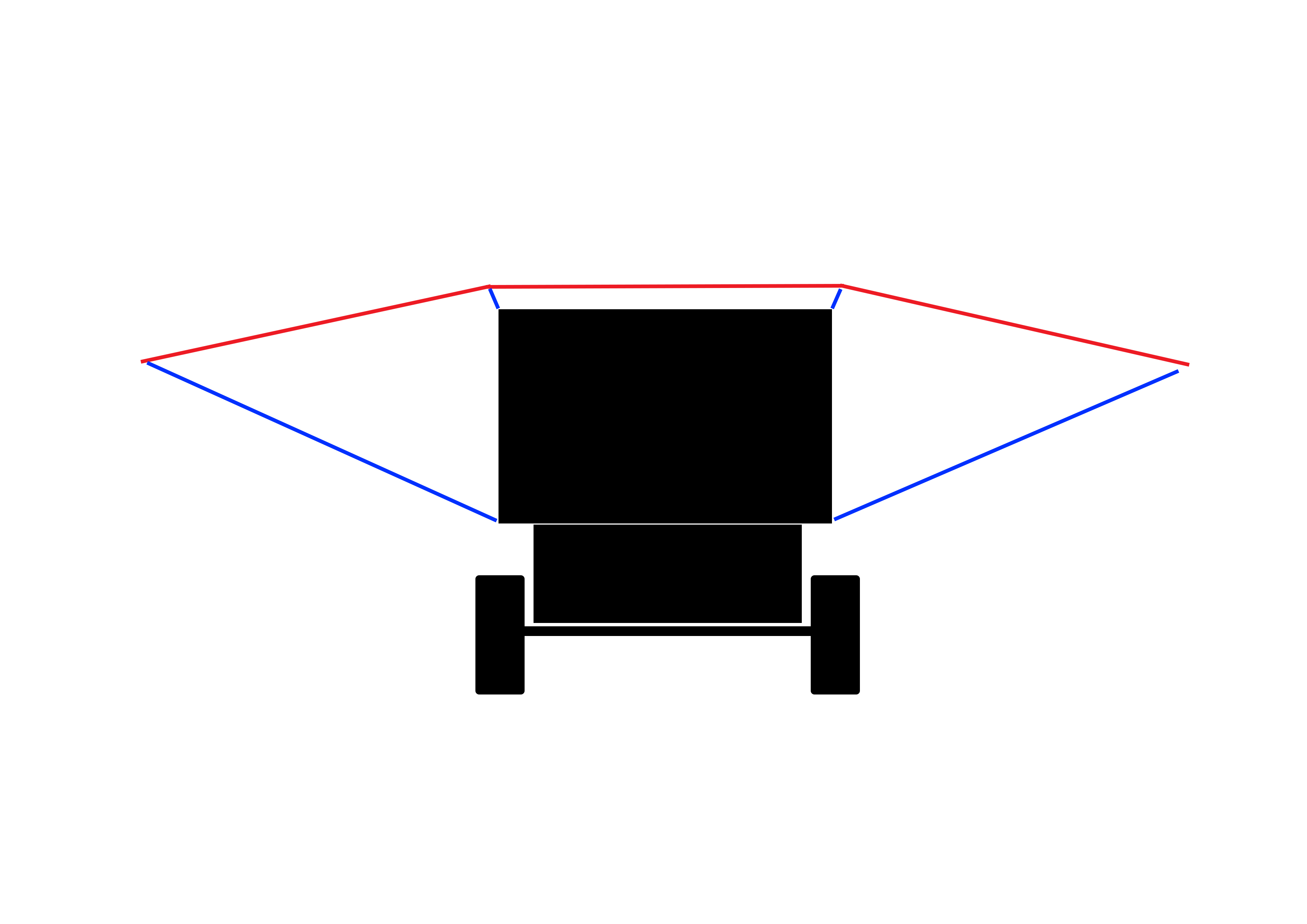

Вот и я хочу сделать типа двойной (тент на расстоянии от крыши). А сеток пока нет.

Покатит!!!!
Бери баннер бэушный (его не жалко для экспериментов)....
С одной стороны крыши сделай барабанный механизм скручивания (как на лебёдках грузовых строп ) а с другой- просто палку.... получится дёшево и сердито.... а главное- функцыонально...

по твоей поделке: ты сперва прорисуй... размеры сверь.... и можеш попробовать заказать....

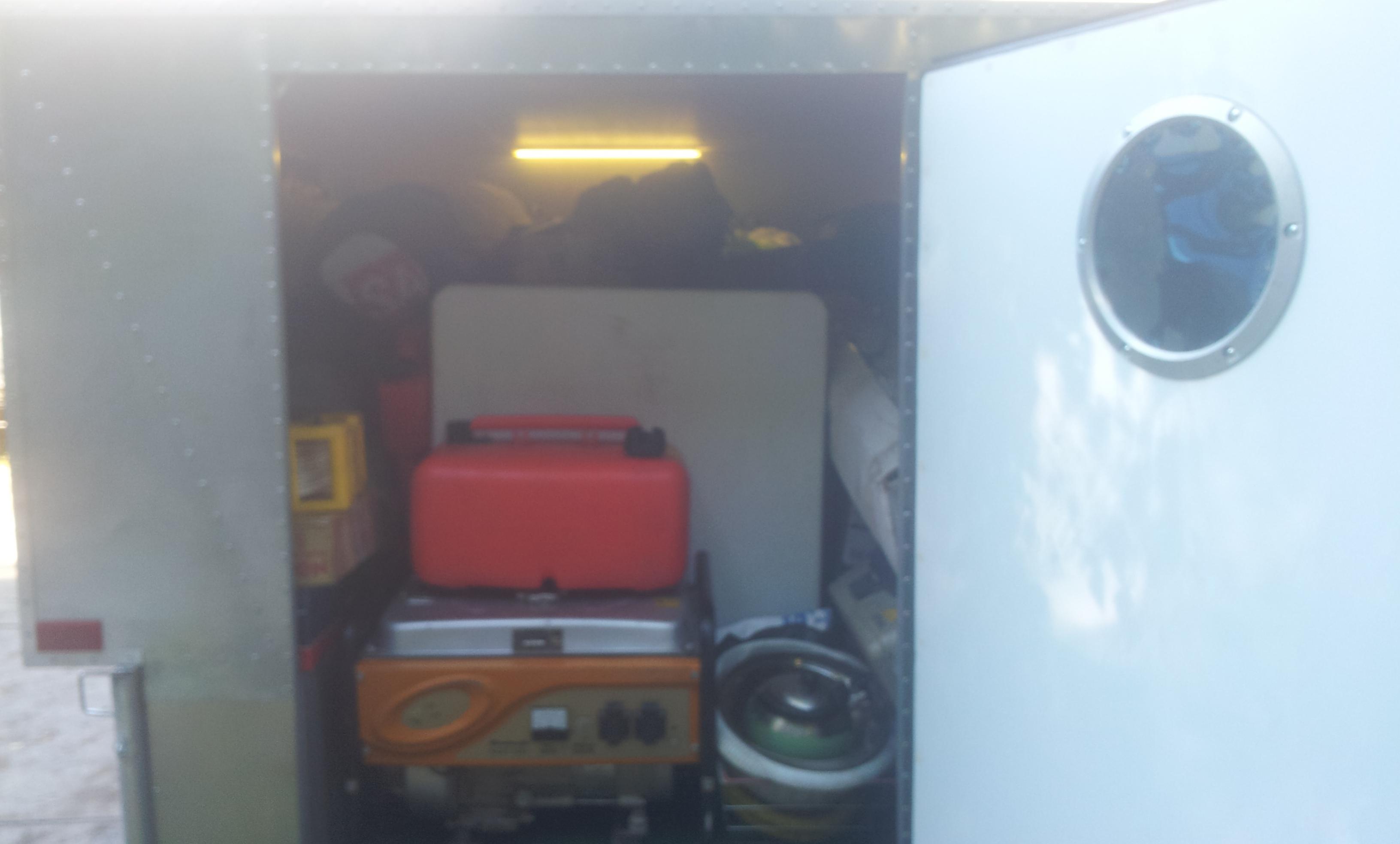

Лето прошло.....

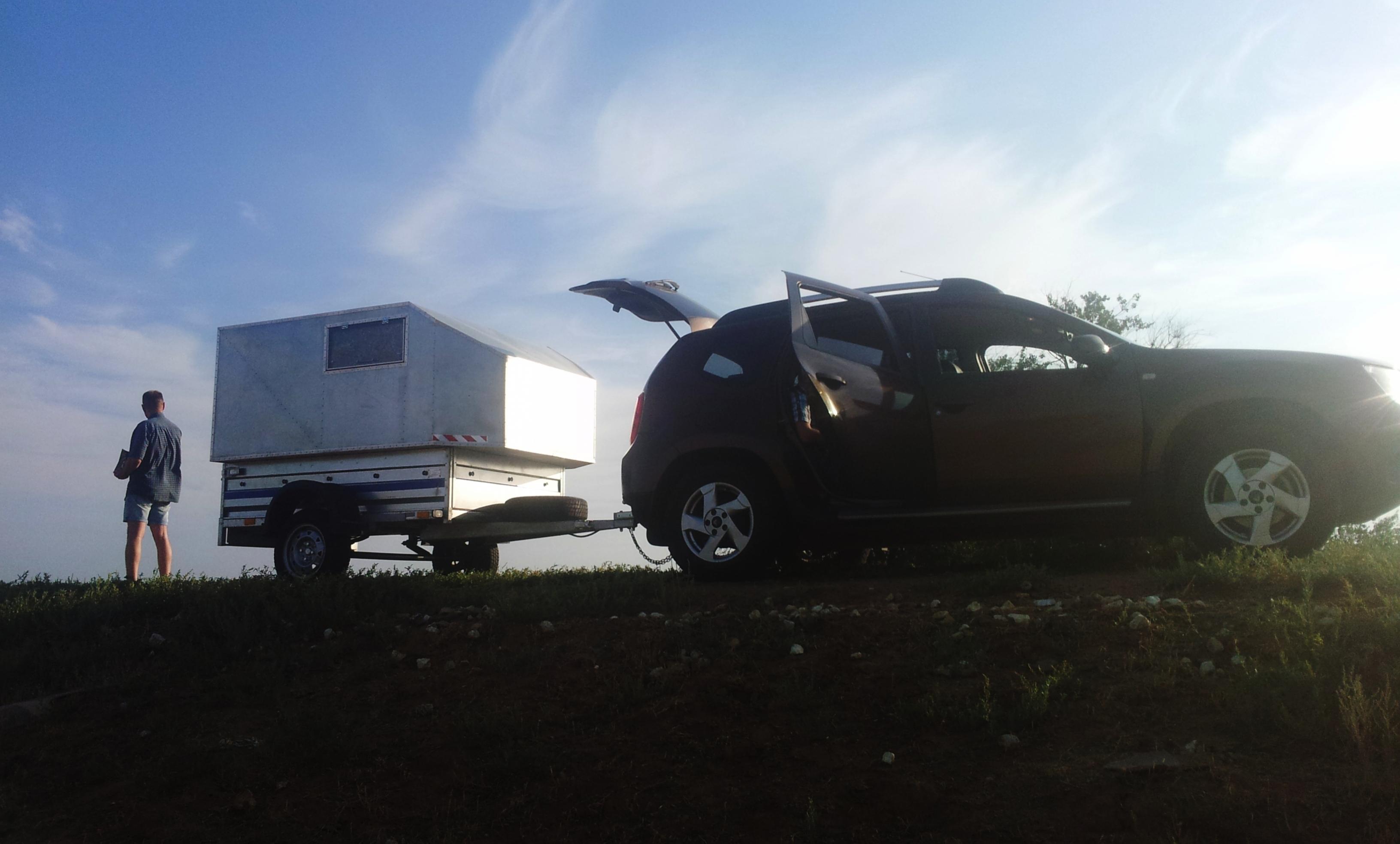

Отчёт о проделанной работе.
Покатался по просторам нашей Великой Калужской области. Претензий к трейлеру почти нет. Всё удобно и надёжно.
Самое большое приключение, это поездка в Астраханскую область на 12 дней. 1360 км. туда и 1360 км. обратно. Загрузка по полной (лодка, мотор, холодильник, генератор, мебель, ну и ещё килограмм 50 шмурдяка. По прикидкам около 250 кг. груза + модуль 200 итого почти максималка.
Тащить не напряжно, но на затяжных подъёмах приходиться переключаться на пятую. По бездорожью - без проблем. Житьё - просто как дома.
Жалко не успел доделать мелочи и обклеить плёнкой. А так ОЧЕНЬ доволен. Вышел на новый уровень комфорта.
