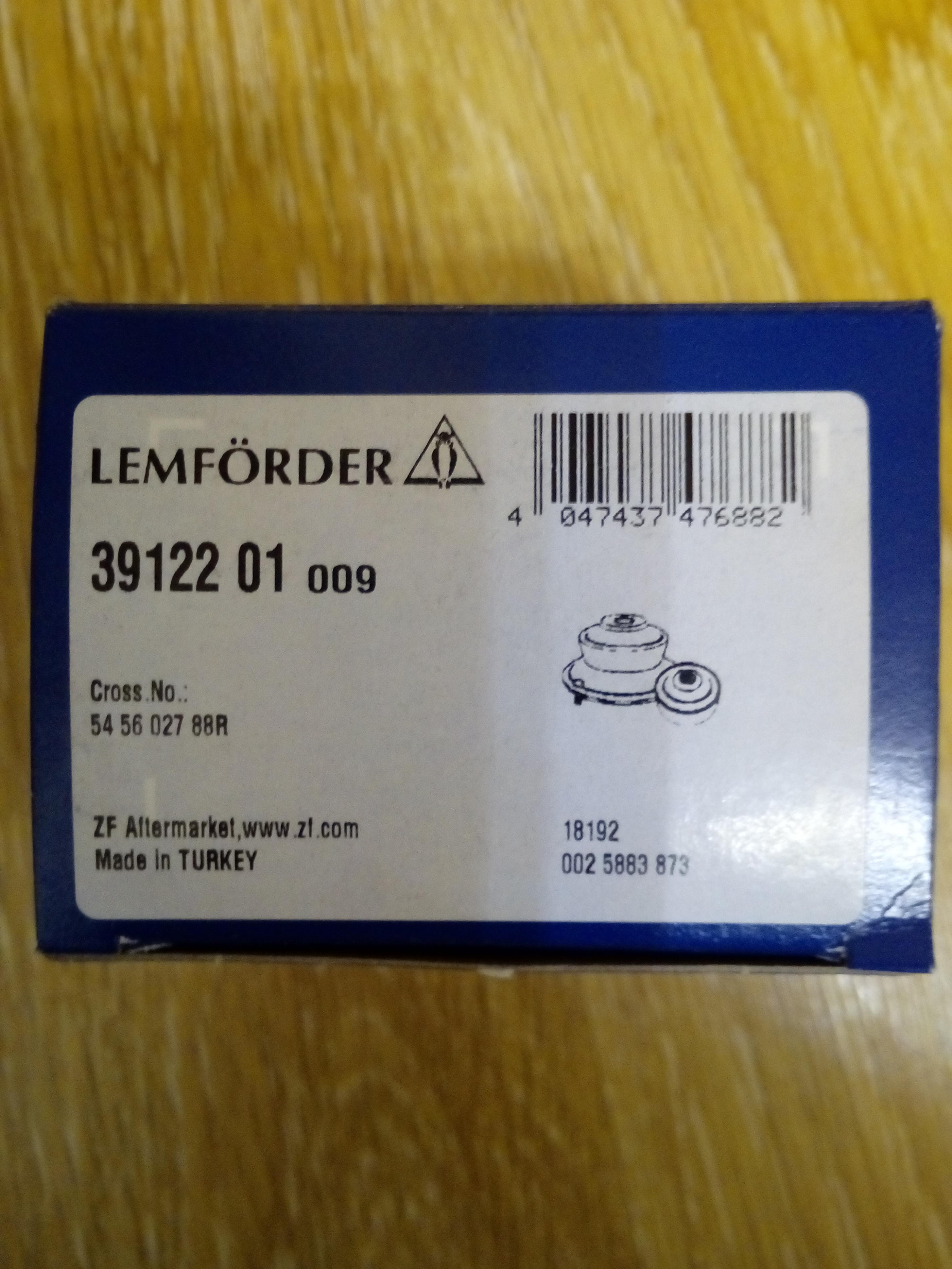

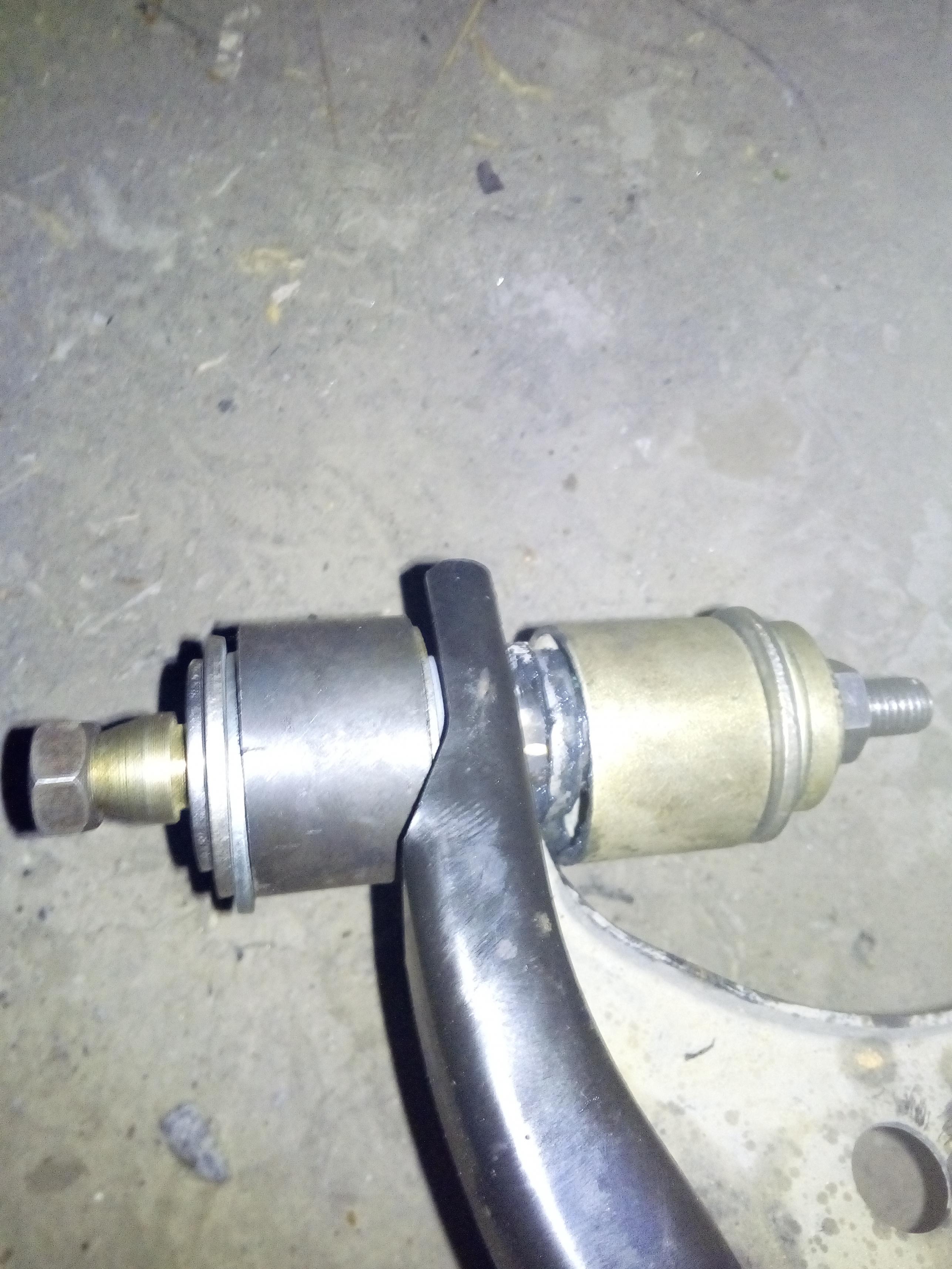

прикупил себе наконец-то съемник сайлентблоков. Ну как, прикупил, кастомный собрал. После того как съемник для ваз 2101-2107 благополучно вернулся в магаз, ибо нихрена не подходит, отправился на авторынок и там мне впарили универсальный съемник (от которого, кроме длинного болта на 14 мм нихрена не походит) + тут же подобрали 2 нужные оправки из обрезков трубы и большую шайбу. В магазине метизов прикупил еще шайб и решил тут же применить прибор, т.к. одному сайлентблоку пришла борода. Видимо резинка внутри корпуса приобмялась, и хотя резина самого сайлента абсолютно целая, но внешняя обойма сползла по резинке, и резинка стала торчать почти наполовину. На все про все ушло в районе 1.5 часов. Непосредственно на саму замену - минут 20 от силы. Все легко и просто. Запресовка - вообще ни о чем. Для тех, кто никогда не делал напомню несколько моментов: 1. Болт съемника обязательно смазываем чем нить типа смазки для шрусов (я использовал МС 1000), иначе можно легко и просто растянуть резьбу; 2. Перед установкой сайлентблока обязательно смазываем посадочное место в рычаге, нормально выставляем сайлентблок, чтобы торчащий из него болт смотрел на отверстие во втором сайленблоке и не торопясь запрессовывем. Если сайлентблок перекосит - можно уработать посадочное отверстие. 3. когда отстегиваете рычаг - сильно не шурудите, трипоиды в приводе выскакивают. их, конечно, тихо-спокойно можно на место поставить слегка покрутив за тормозной диск, но все же ...
Перепрессовать можно и в тисках той же парой оправок, но тискофф у меня нет, да и со съемником шаровую отстегивать не нужно, а это сильно уменьшает геморрой, потому как, чтоп открутить гайку шаровой, в идеале нужно привод выдернуть из ступицы, а так = только 2 болта крепящих рычаг к подрамнику. Болты на рычаге на 21 мм. В идеале иметь 2 трещетки и 2 головки на 21, причем одну нужно всенепременно длинную (у меня такая была, потому как нужна для датчика температуры ОЖ на логане).
Сайлентблок нарыл Лемфердер, хотя и турецкий (слабость у меня к нему ), цена - 350р, партнамбер - на фотке.
Вот в этом месте можно поподробней?Мне ребята то же сайлентблоки приговорили именно по причине их выползания в разные стороны.Так как шаровые сам уже давно приговорил пришли рычаги в сборе,расположение сайлентов старых и новых одинаково.
Когда развал после замены шаровой ездил делать, на противоположном рычаге нашли - резинка вышла из внешней обоймы (сам корпус сайлента) мм на 5. Внутренняя втулка - в порядке. На ямах могло стукать однократно. Когда выпресовывал, сначала сам сайлент из корпуса выскочил, причем довольно легко, а корпус уже отдельно вытащил. Визуально сама резинка абсолютно целая, но в корпусе уже без натяга стоит и если рычаг монтажкой шатать (монтажку между подрамником и рычагом ставим), то видно, что он туда-сюда болтается, не стучит, но ход имеет, поэтому развал делали без гарантии какого-либо результата. Скорее всего, сайлент уже в корпусе проворачивался, когда рычаг вверх-вниз ходил. Завтра могу фотки сайлента сделать.

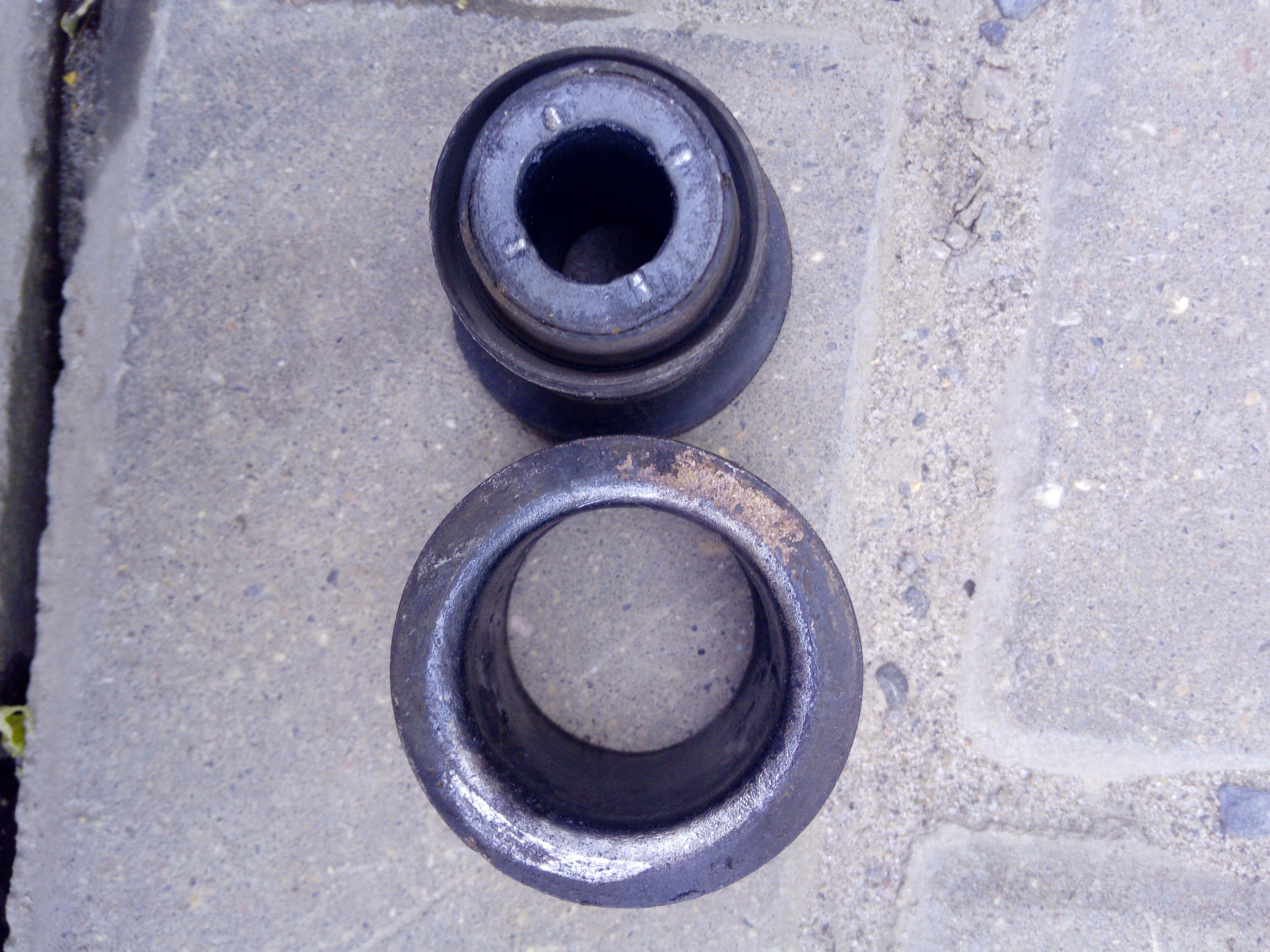

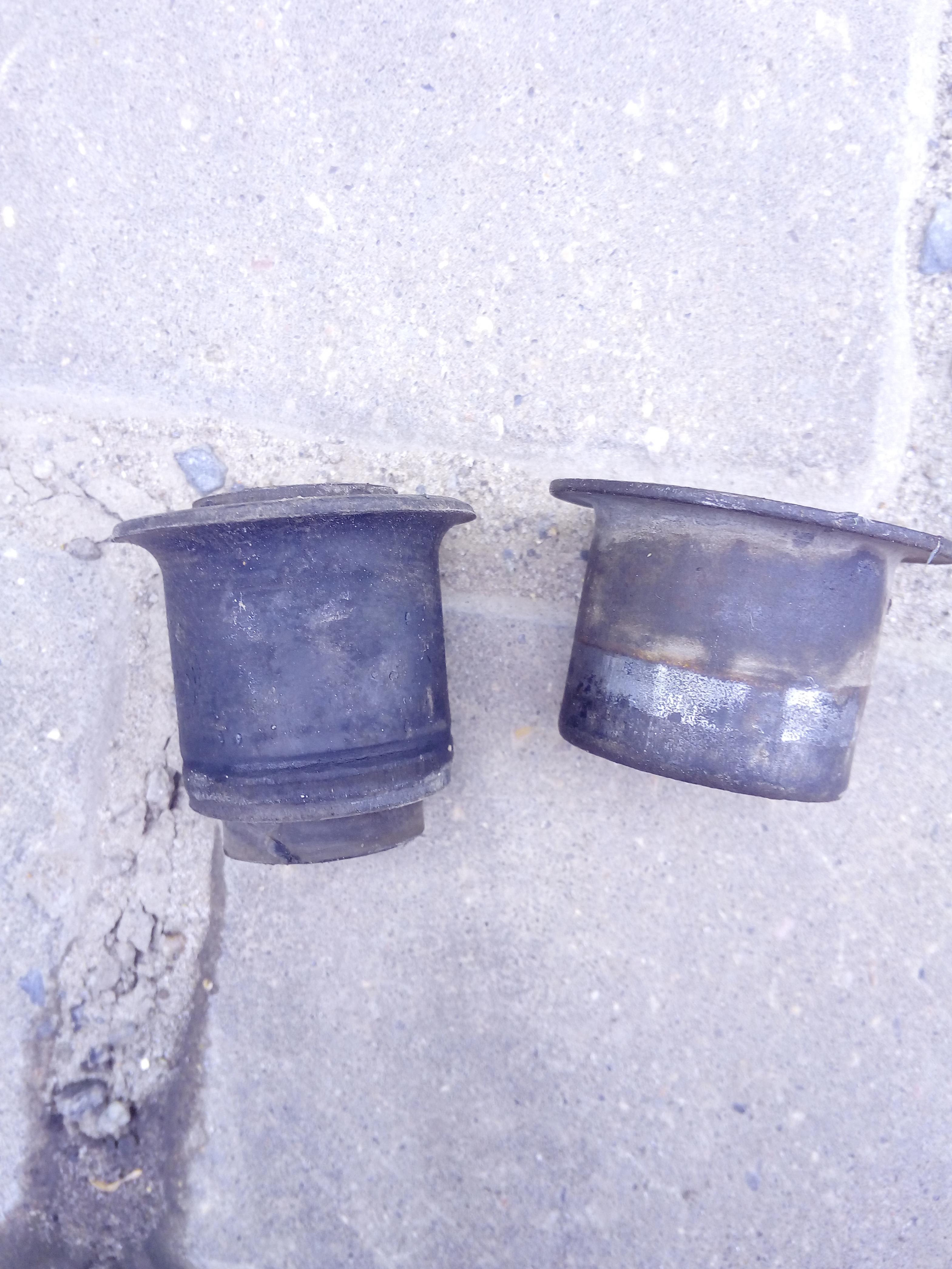

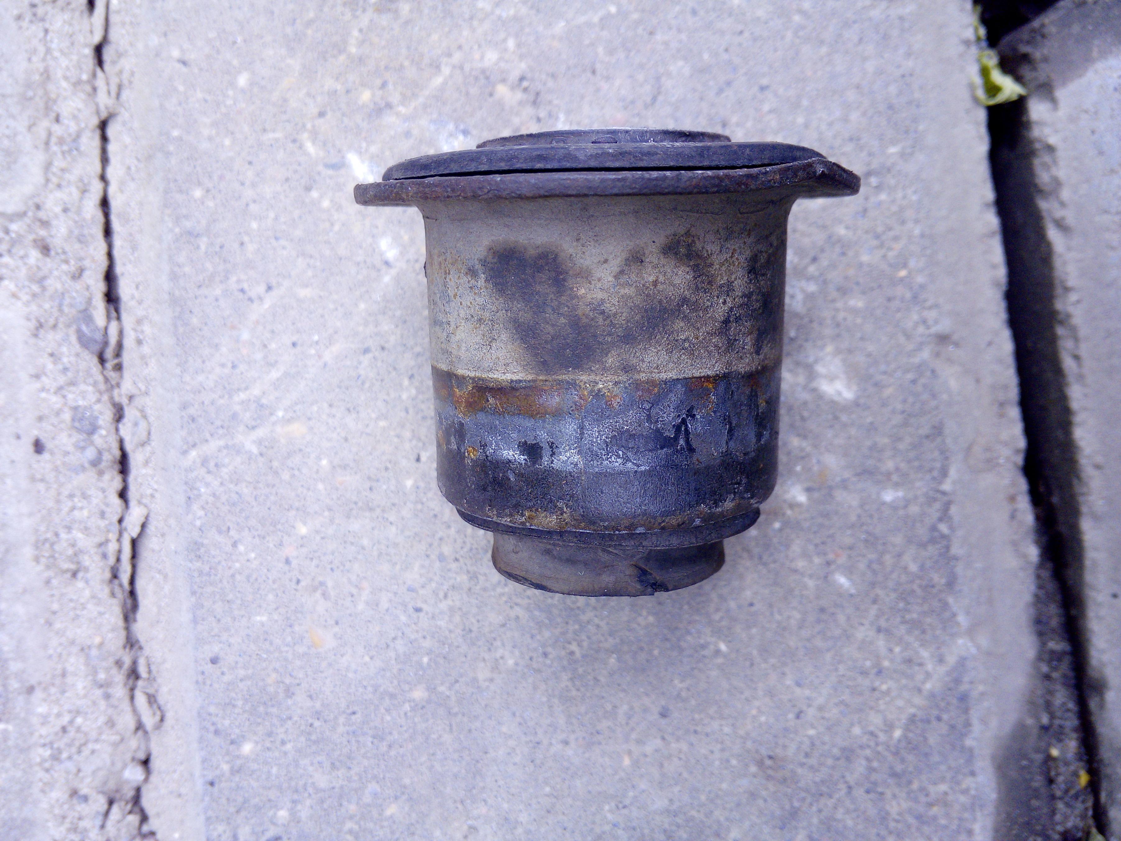

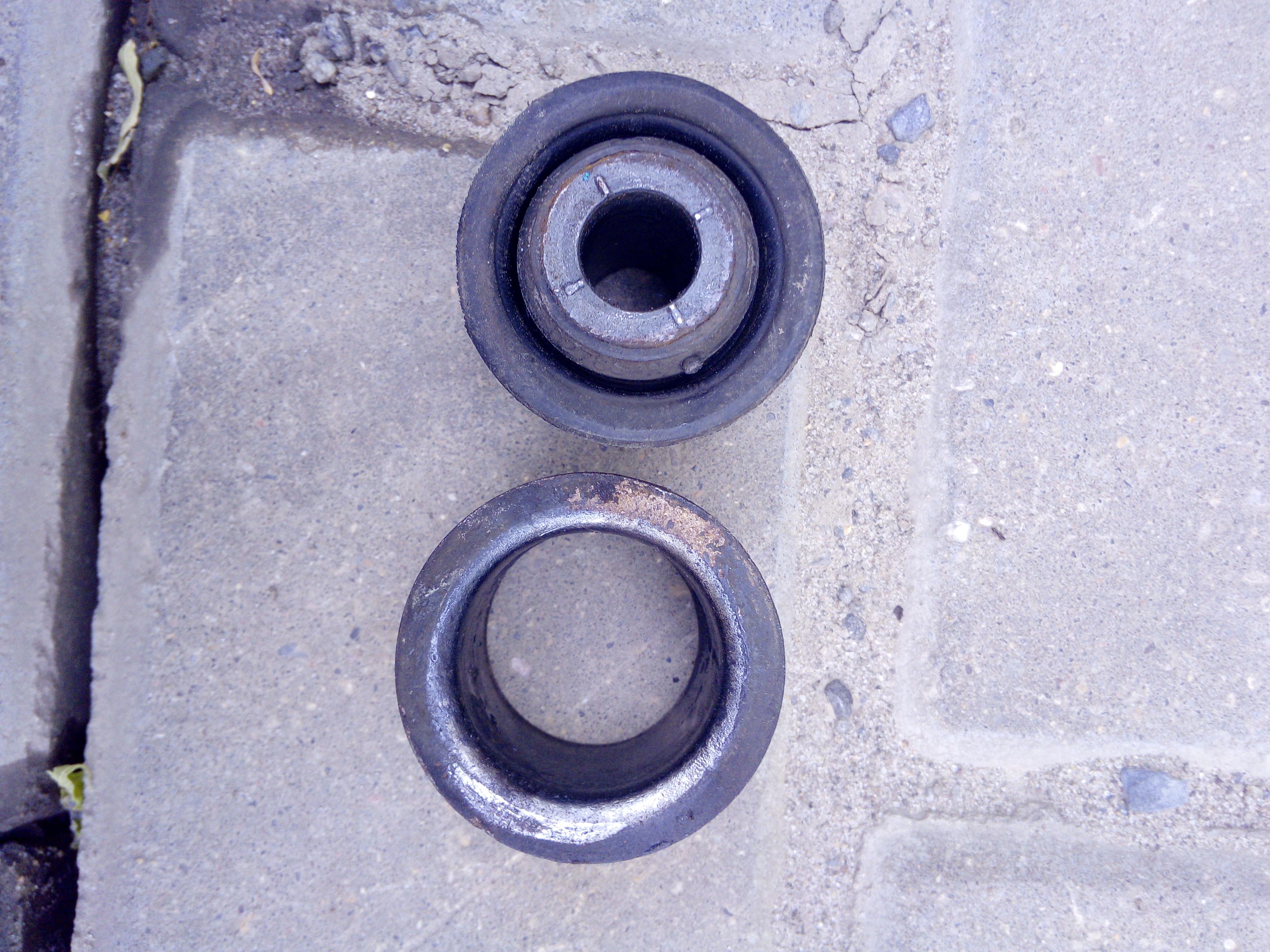

Так должен выглядеть нормальный сайлент:
У меня же сам сайлент был просажен внутрь обоймы и резиновые края торчали вверх а не прилегали к отливам обоймы.

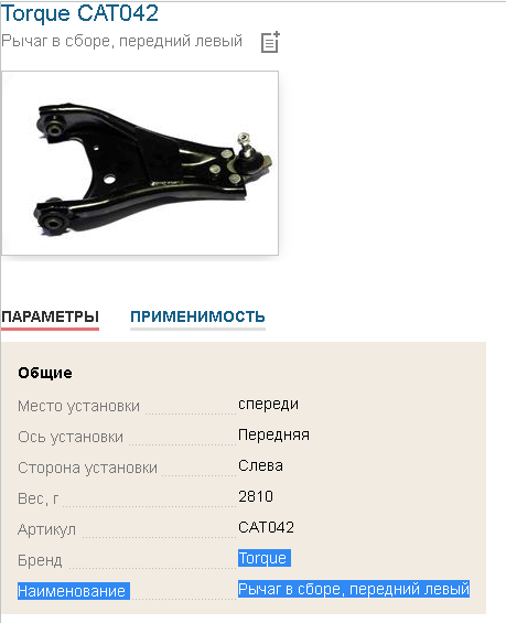

А такой кто юзал?
Цена 1 476р.
