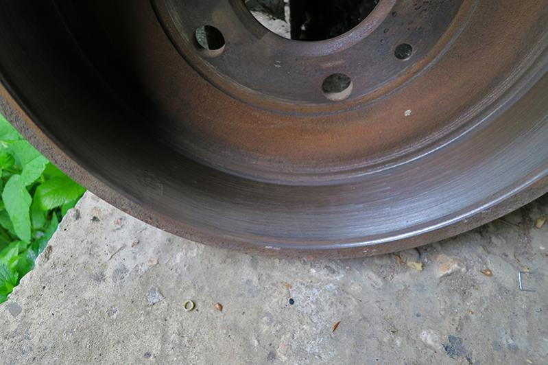

Профилактически, уже третий раз, залез в задние тормоза. Барабаны снялись легко, руками, с обеих сторон, внутри все достаточно чисто, учитывая небольшой пробег около 47 т.км.
Выработки на барабанах практически нет
Но ради любопытства замерил диаметр, намерил 228,4 мм
Как писал ранее,не мог провернуть храповички распорной планки, в этот раз это получилось, хотя крутятся они очень тяжело, несмотря на ВД-шку, крутил их жалом отвертки, по которому постукивал маленьким молотком, при отводе собачки она у меня отвалилась
вначале испугался, что сломал, но оказалось, что просто выскочила из прижимной пластины, кстати, вставлять ее на место оказалось не так просто
Еще из полезного смазал ось колодки с рычагом ручника и, наконец, на 6-м году, трос ручника усилил разрезанным шлангом
