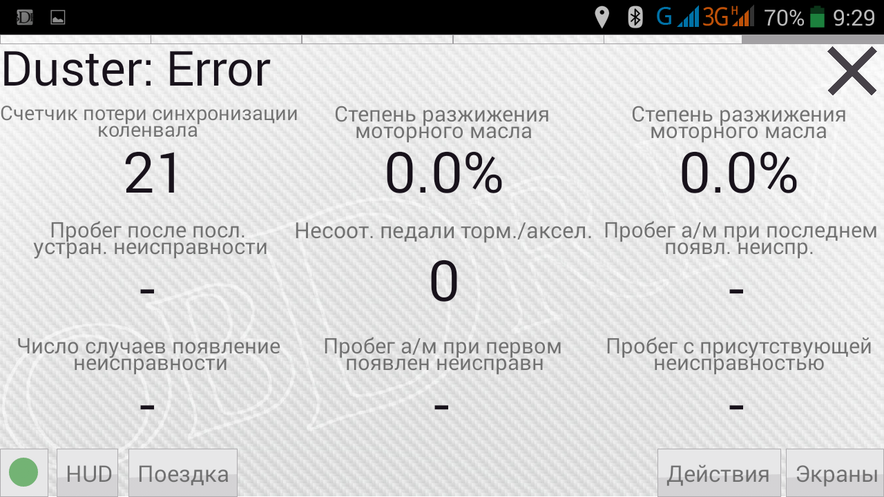

По умолчанию Re: HobDrive программа диагностики/БК по OBD-2
Сообщение от kdika Посмотреть сообщение
Пробуйте
Не задалось... Лог: https://yadi.sk/i/ucuFUFqX39mSXg

Сообщение от Ворчун2014
Не задалось...
Немного переделал. Смотрите...

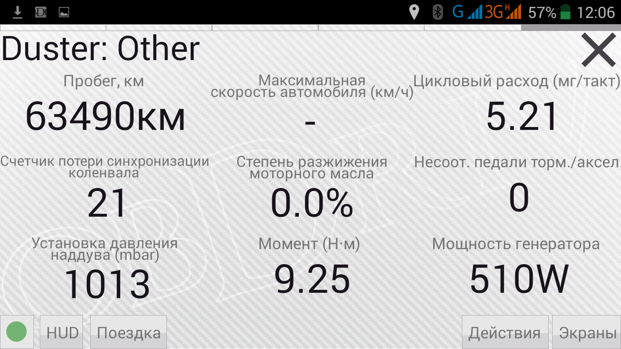

Вот это? А пробег в км это общий должен быть? А то в хобдр 63490 рисует, а на приборке - 63516. Не пойму, откуда эти 26 км взялись.
Часто есть расхождение в приборке и в ЭБУ. Такой разброс считается нормой. Не стоит заморачиваться. Но если хотите можно именно для вас подогнать пробег под приборку.

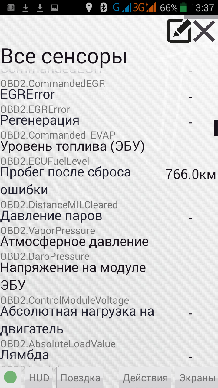

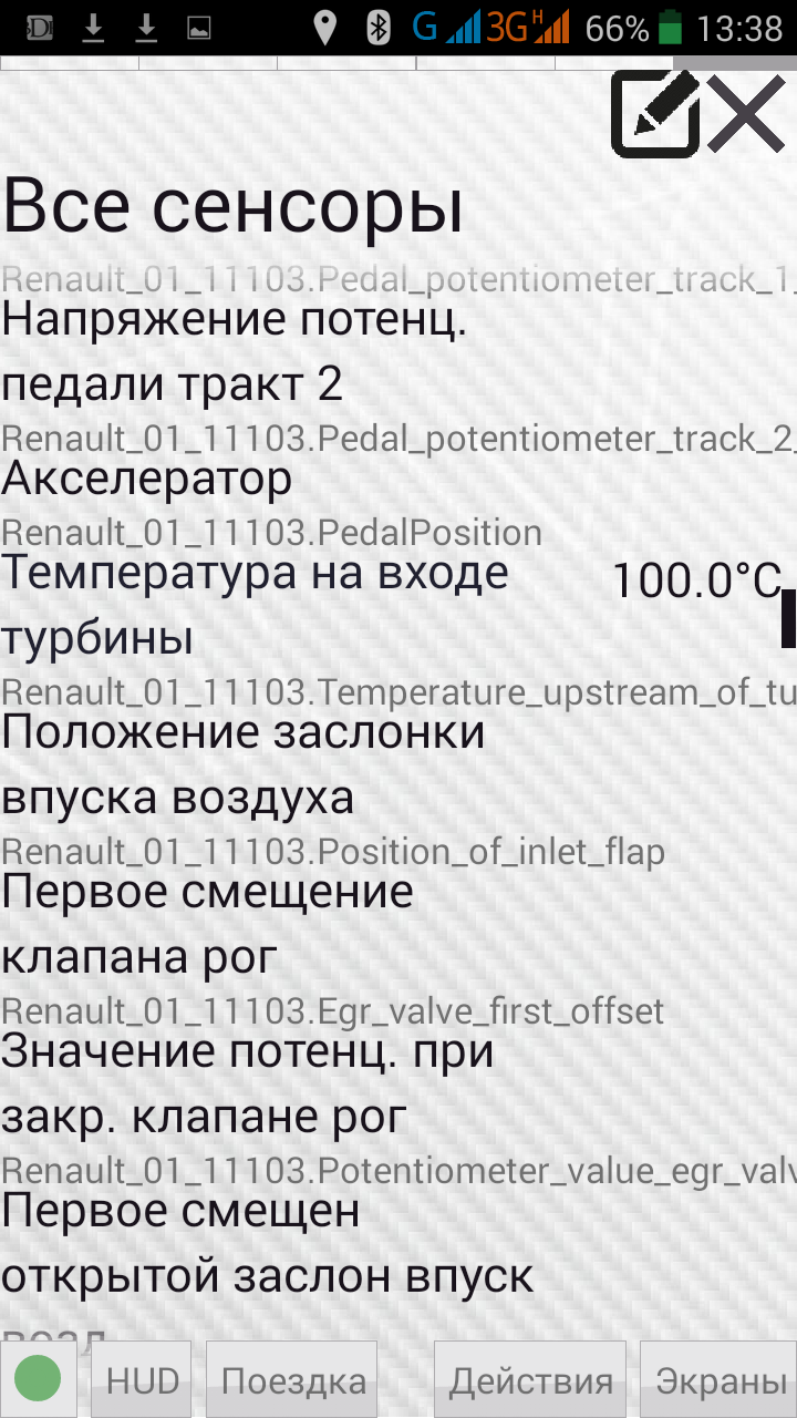

Ворчун2014, что поставить вместо макс скорости?
Вместо макс. скорости, например, температуру нам ходе турбы:
А вместо общего пробега, пробег после сброса ошибок:
ID:	105372   Нажмите на изображение для увеличения
Есть
