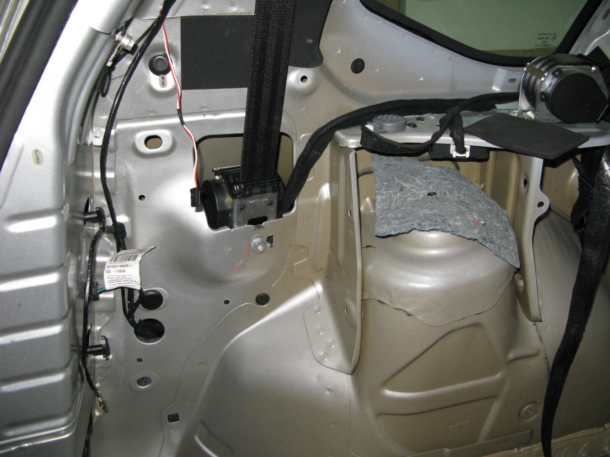

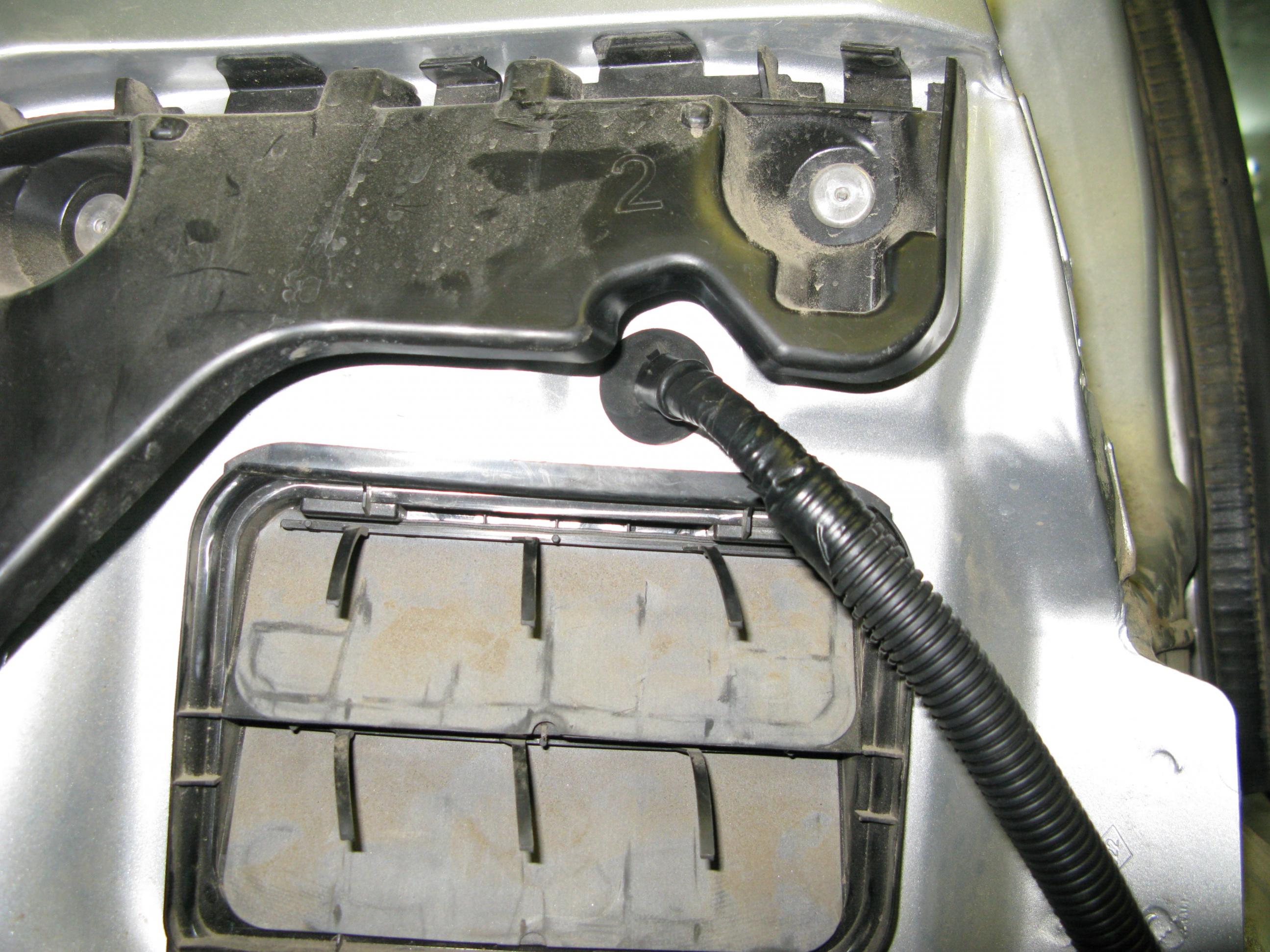

Вопрос счастливым обладателям штатного парктроника: не обращали внимание, как проводка от штатных датчиков заходит в багажник? А если вдруг фото есть, было бы вообще супер. Спасибо.
Старый 26.06.2014, 18:31   #251
evgen438
Аватар для evgen438
Онлайн: evgen438 вне форума
Был(а): 29 апр 2024 11:19
Адрес: Улан-Удэ
Автомобиль: УАЗ-469, DUSTER Privilege 4x4 1.5 Diesel МКП6
По умолчанию Re: Парктроник на Рено Дастер (Renault Duster)!
Сообщение от жDuster
Слева над клапаном вытяжки.
Сам штатный парктроник.
PS: У меня там же идет проводка от фаркопа.

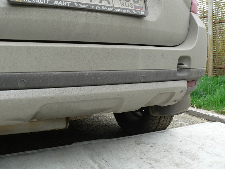

Старый 21.07.2014, 10:46   #259
MAMOHT128
Аватар для MAMOHT128
Онлайн: MAMOHT128 вне форума
Был(а): 09 апр 2017 11:58
Адрес: Тольятти
Радость Re: Парктроник на Рено Дастер (Renault Duster)!
Итак об установке мной парктроника от китайцев, ставлю не первый раз, но на дастере немного больше возни.
Вот такой на 6 сенсоров+2 камеры.
Пока только зад, устанавливал по инструкции от дачи, только выводил не за левую фару, а за правую, через вентиляционное отверстие за домкрат.
Логика простая:
черный провод - земля,
красный(+12В) - задний ход - работают задние датчики и задняя видеокамера,
белый(+12В) - работают передние датчики и передняя камера. Видео выводится на экран, все с метражом.
Грабли:
Заказал сразу в цвет, а потом уже понял что устанавливать в черную полоску намного проще, в итоге все датчики попадают в усилитель, приходится вырезать в нем дырки на 5мм больше радиуса датчика, это не сложно если это сделать ДО приклеивания их в бампер.
С задней камерой все просто, питается от фонаря, а вот с логикой передней придется повозиться, самое разумное вывести её на не фиксируемую кнопку реле с ограничением по времени (предполагаю 30 с будет достаточно) ибо данный парктроник не обременен ни входом под поворотник, ни модной CAN шиной - не отключается на 15км/ч.
Проводов хватает с запасом, вниз не бъет и бордюры не видит.
Пищалка: 1,5м - бип, 1м - бип, бип, 0,5м - бип, бип, бип, менее 30 - стоп стоп стоп (с китайским акцентом )
