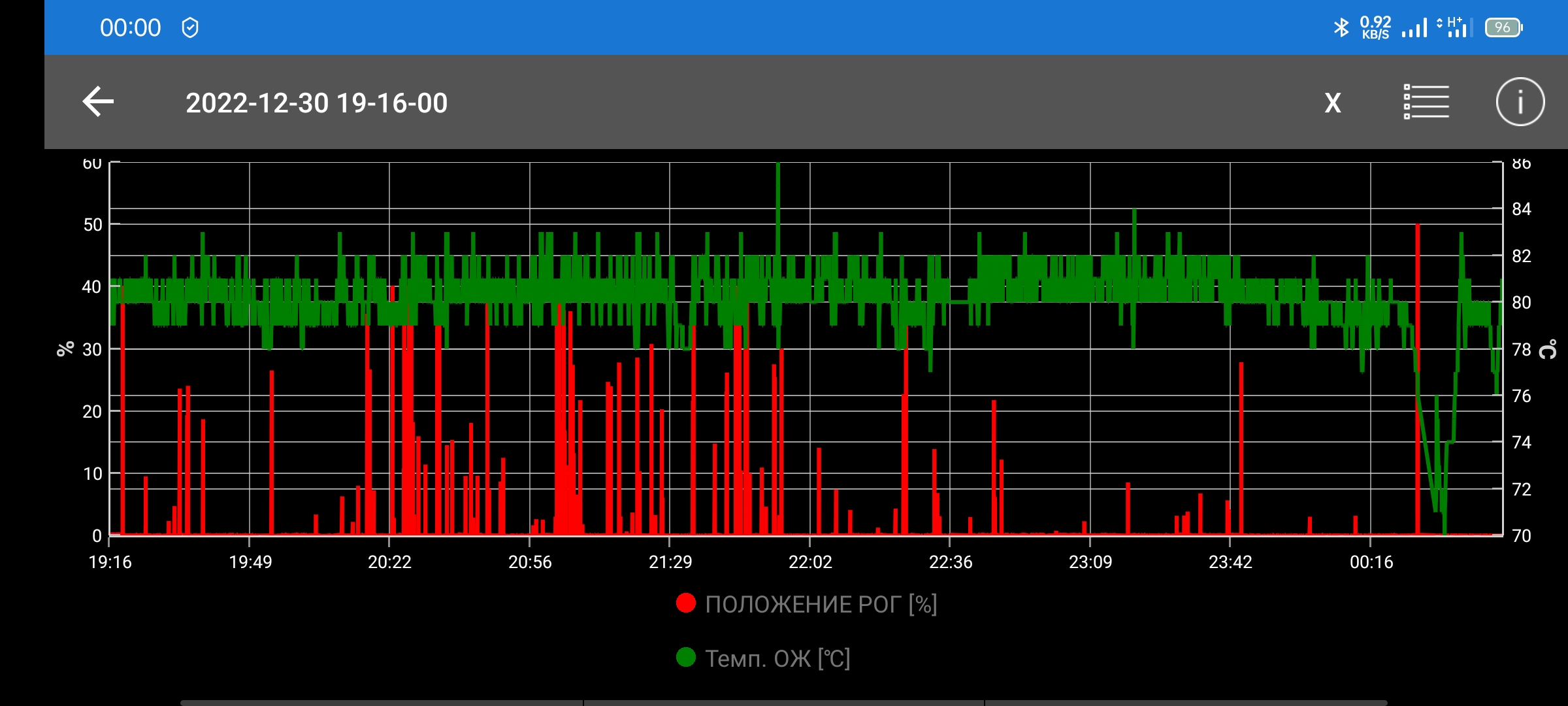

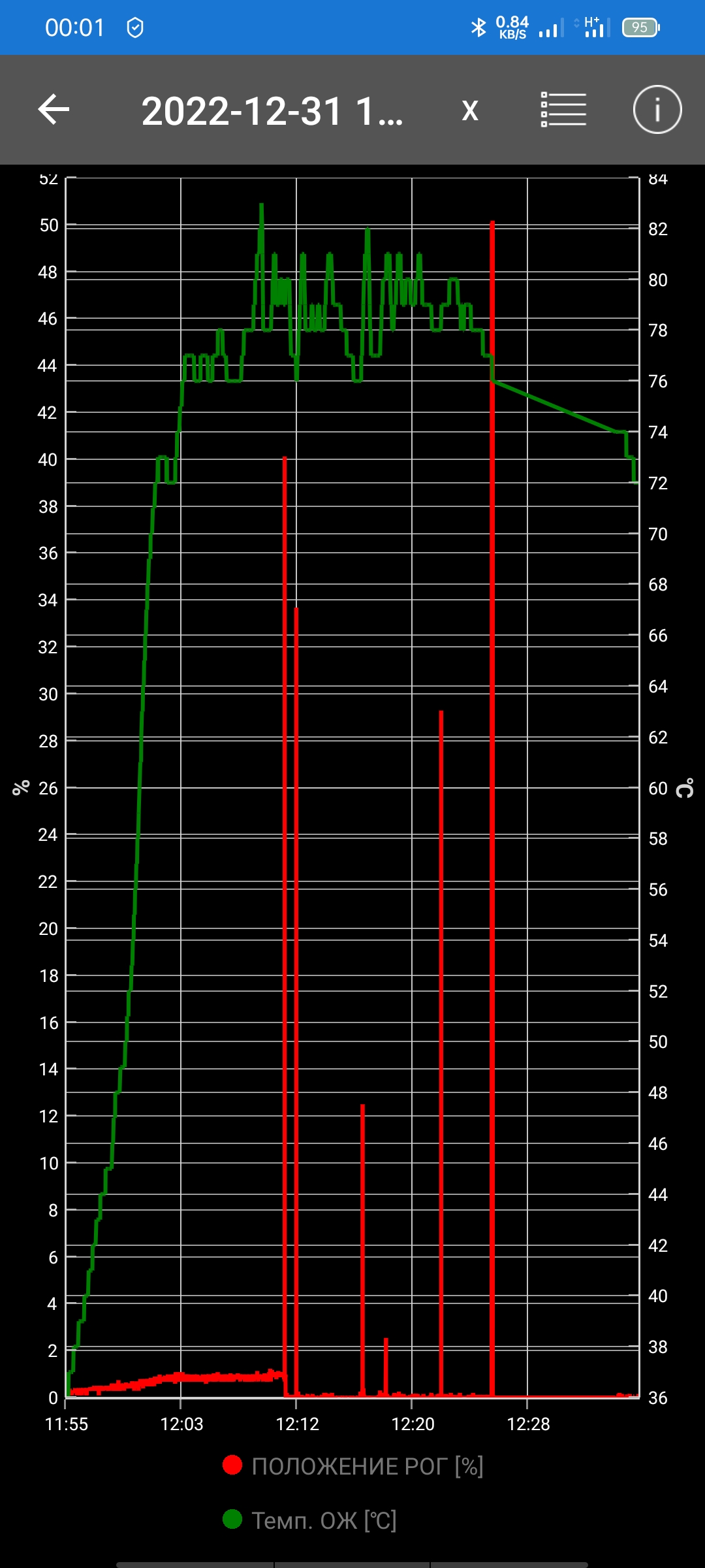

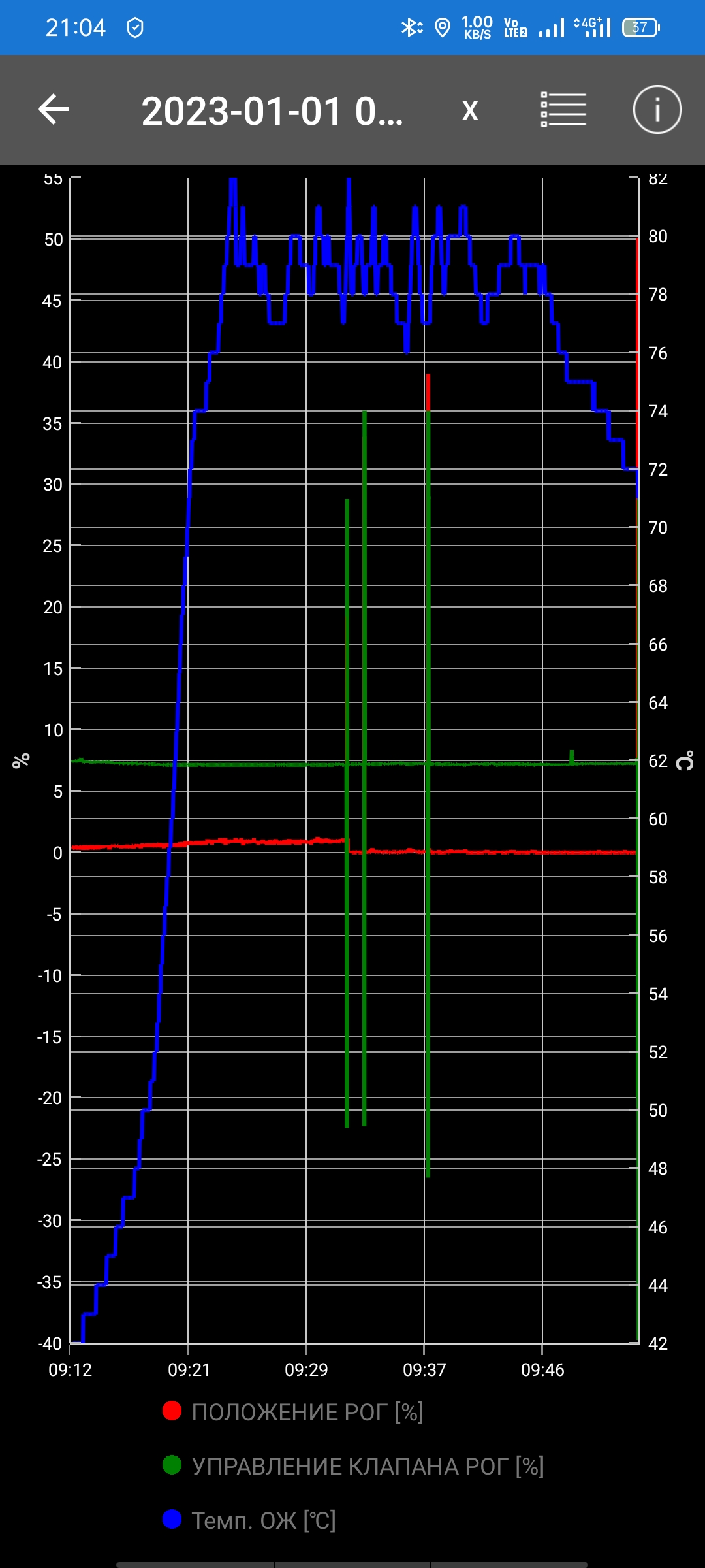

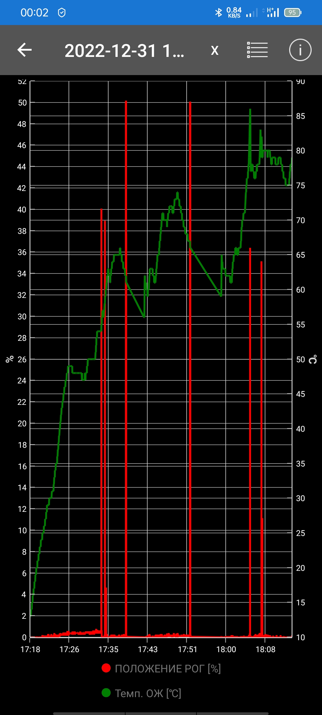

График охлаждения выхлопных газов клапаном ЕГР.
Уменьшение тепловой нагрузки на турбину.
Что-то у меня по другому клапан работает.
Температура забортная была +1-+3
Первое фото: почему от минус 40 идёт не знаю. За городом завелся , чуть погрел, проехал по деревне , лёгкая трасса и город практически пустой, так как утро 01.01 2023. Проехал +-22 км
Второе фото: поездка Москва Воронеж. В 23:42 въехал в город, видно падение темп ОЖ. Потом ещё более резкое падение это заправка ДТ.
Третье фото: те же условия, что и первое фото просто в другой день 31.12.
Четвертое фото: возвращение из города в пригород 31.12.при этом в 17:26 остановился , не глушил, пару минут по телефону поговорил и в 17:36 останавливался, глушил, чтобы тортик купить (оплата в 17:41). Также на АЗС заправлялся с 17:50 по 17:59, глушил.
На графике ещё есть температура ОЖ

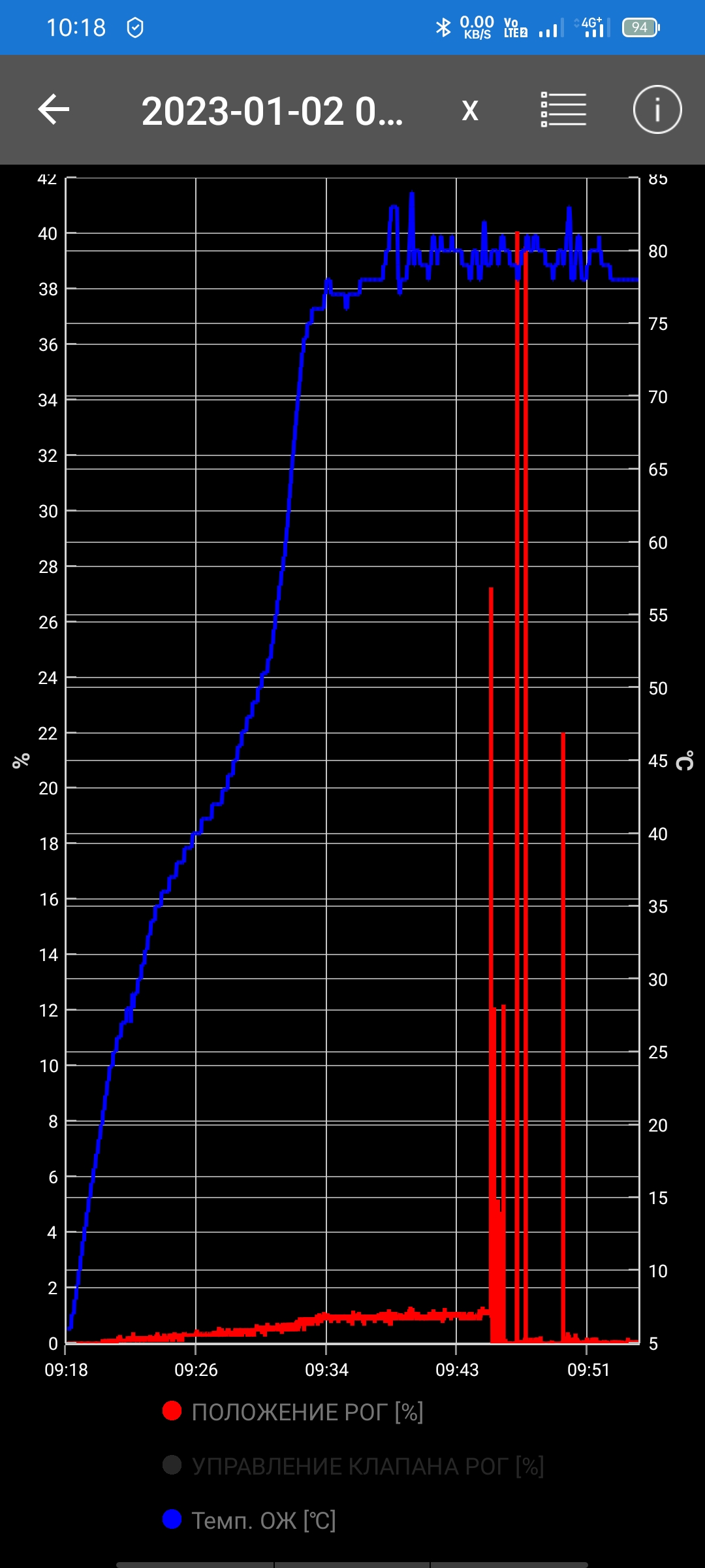

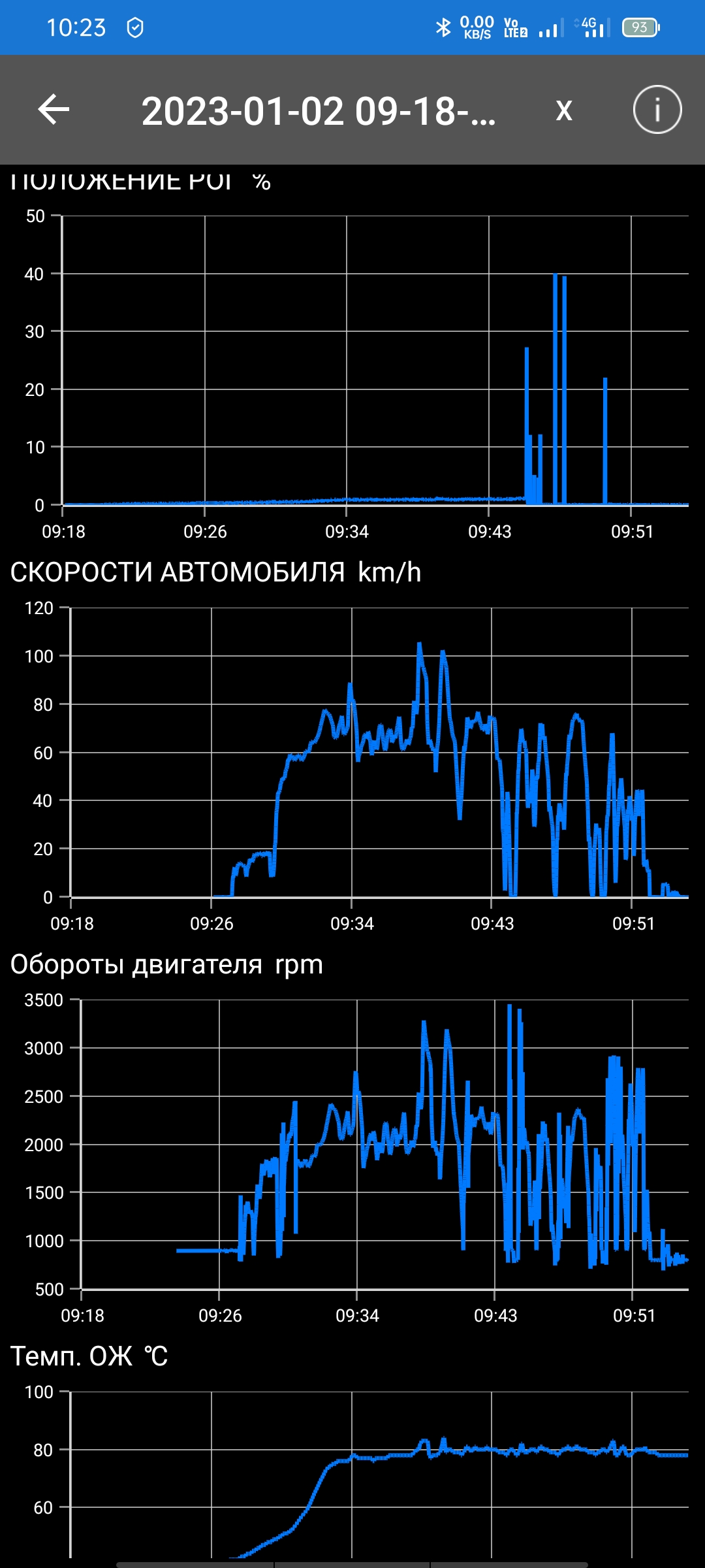

Сегодня сделал такой же график как у Вас. За бортом +7. Но выглядит по другому. Маршрут тот который описывал выше из пригорода в город. Пробок сегодня конечно же нет.

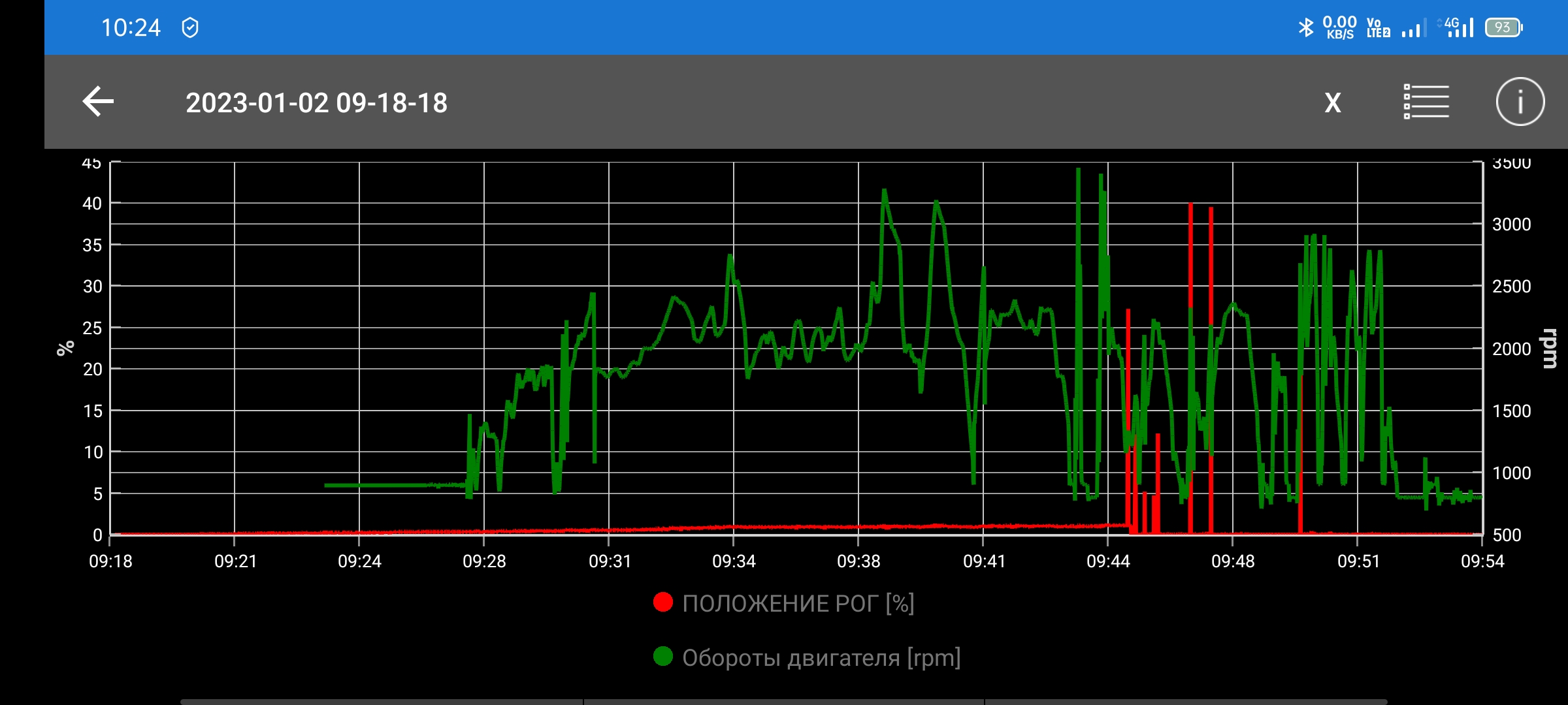

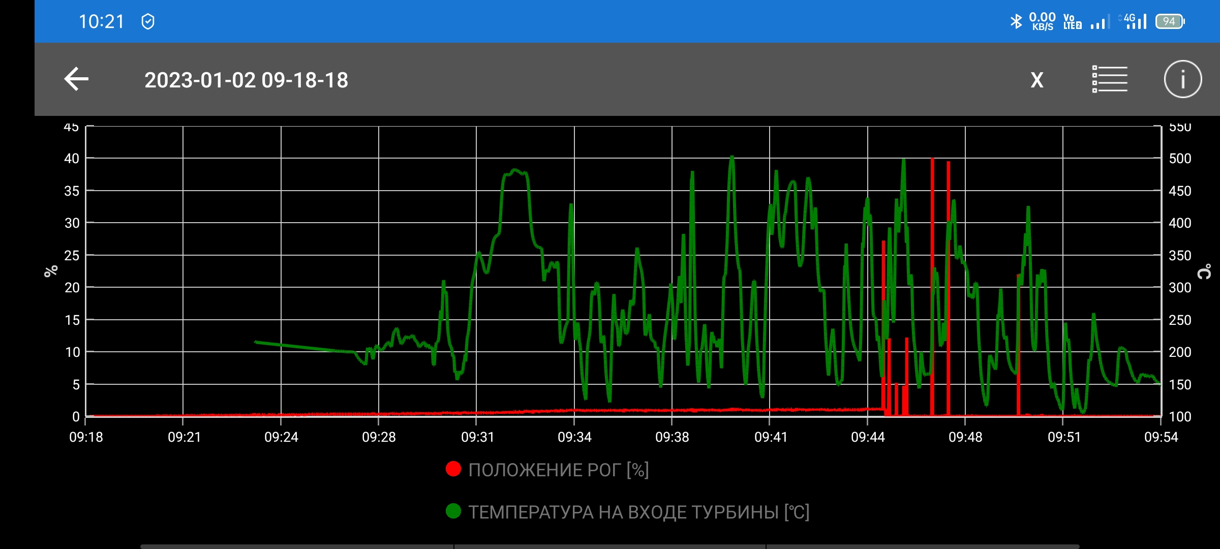

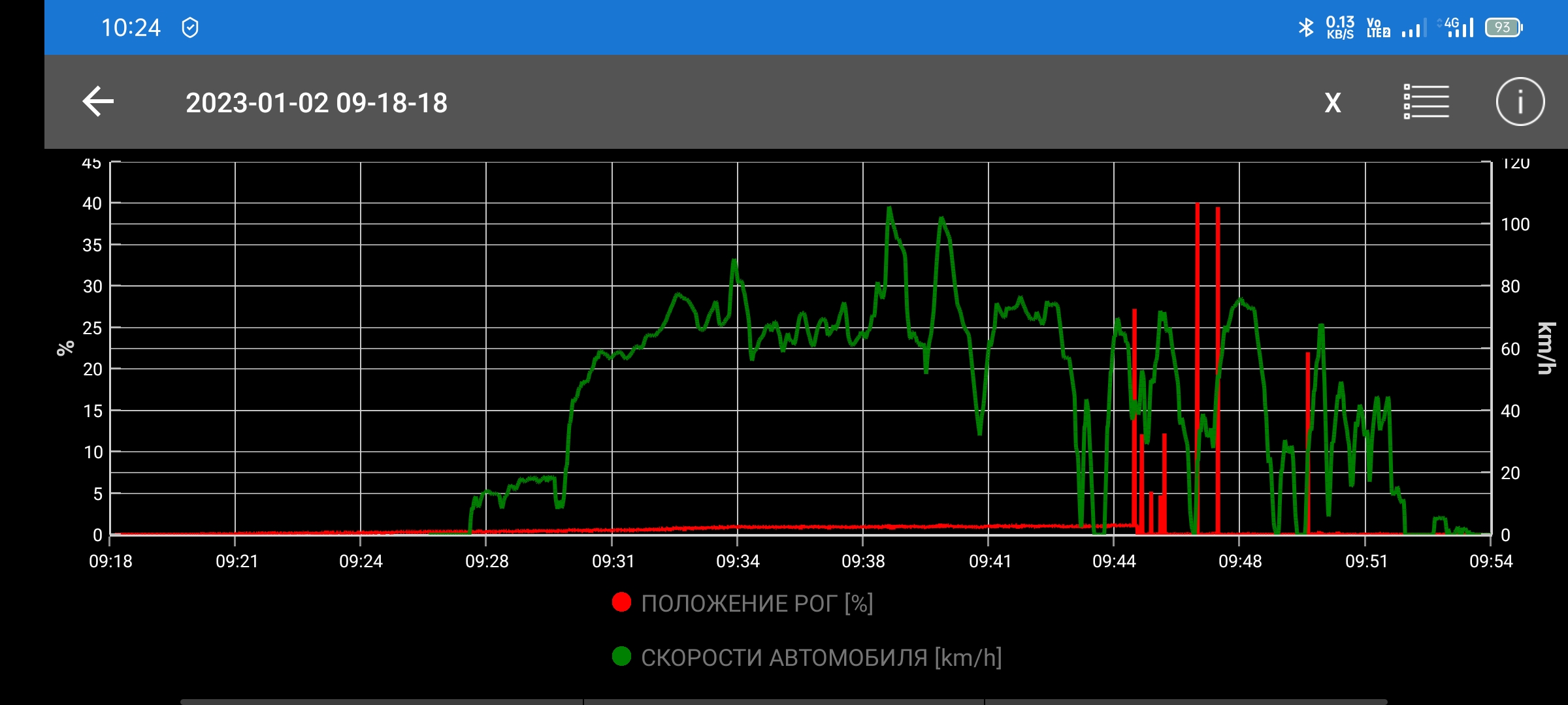

Хотел совместить в одном графике обороты, скорость, положения ЕГР (в скринах он РОГ называется), темп ОЖ и скорость на входе в турбину, но график не читаемый выводится. Попробовал в раздельных графиках.
Кому как, а я не пойму как он работает и глушить его не хочу.
Но интересно, что процент открытия значительно меньше, чем на графике у Modigar'a выложенного выше.
