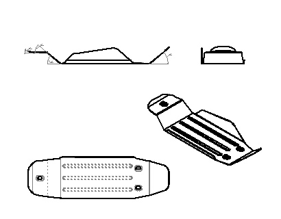

Выкладываю развертку, получилось как получилось в общем. В центре, для экономии места, обвел закладную гайку.
Теперь будем конструячить по-серьезному...
Сообщение от Strusto
И еще одна конструкция обнаружилась, вроде не было
Было, примерно на 4-5 странице... и мнение о хлипкости
Mаfusail, обрисуйте на миллиметровке и кронштейн, плиз

Mаfusail, я правильно понял?
Старый 04.09.2012, 22:17   #245
Mаfusail
Аватар для Mаfusail
Онлайн: Mаfusail вне форума
Был(а): 26 фев 2017 11:55
Адрес: Подольск
Автомобиль: Рено Дастер, Privilege 2.0 4Х4, "Синий электра"
По умолчанию Re: Защита заднего редуктора
да, это боковины защиты, а то кронштейн

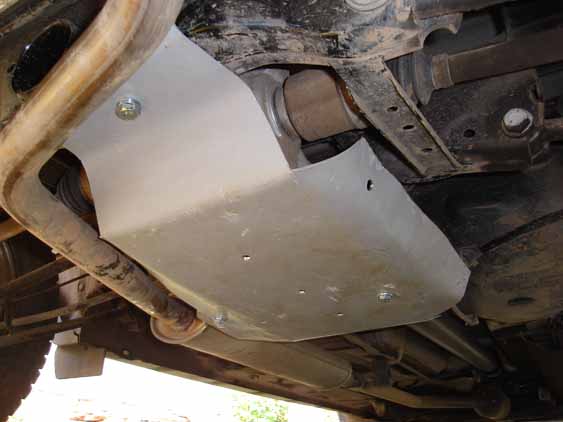

Сообщение от Mаfusail Посмотреть сообщение
Выкладываю фото защиты, и углы, развертка будет чуть позже на миллиметровке.
Добрый день. Скажите пожалуйста размеры кронштейна соответствуют размерам на фото с углами или это просто эскиз . Если нет напишите их. Очень заинтересован буду делать сам. И подходящий кусок листа железа в гараже валяется.

Сообщение от logan478
ответ
это просто эскиз

Сообщение от logan478 Посмотреть сообщение
Добрый день. Скажите пожалуйста размеры кронштейна соответствуют размерам на фото с углами или это просто эскиз.
Просто эскиз, на котором показаны углы, без размеров

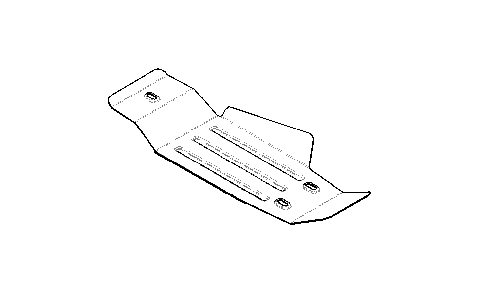

лень было что то выдумывать и нашёл такую защиту в интернет магазине:
Вложение 14782
и теперь закрались сомнения, по инструкции этого девайса - приворачивать его следует к корпусу муфты
т.е. при наличии сильного удара нагрузка будет приходится только на 2 точки и те на охраняемом объекте.
я купил себе такую защиту из-за отсутствия в продаже другой конструкции
действительно она прикручивается к самой муфте, там есть штатные отверстия, неизвестно для чего, неужели для защиты?
размышлял как же такая защита защищает?
ничего не понял, но успокился тем, что хотя бы защищает проводку, защита шире и больше закрывает проводку

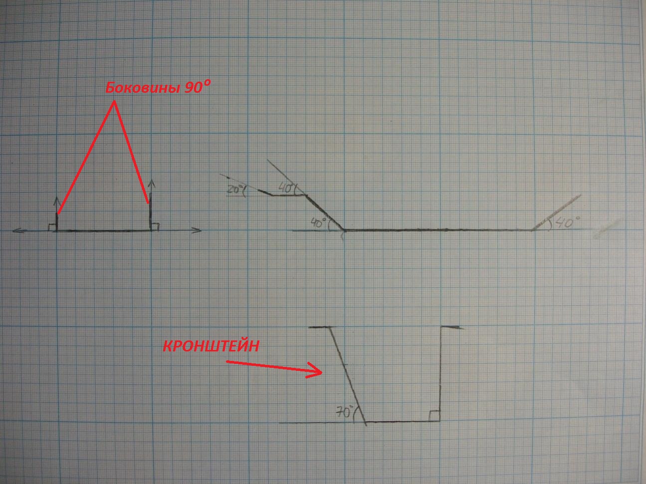

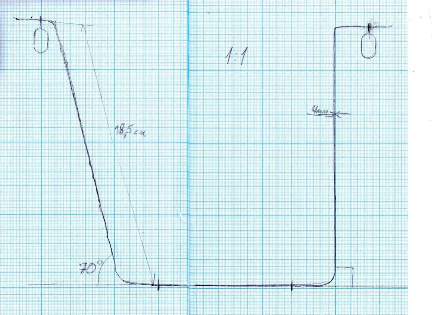

Обрисовал кронштейн. Обрисовывал по внешней стороне. Развертку делать не стал, все размеры, думаю, и так можно снять. Ширина кронштейна 2,5 см.
Сообщение от Skipper-Влад Посмотреть сообщение
Очень заинтересовало !
Но нет размера(ширина листа)
а без него никак
Сообщение от Vasamba
а без него никак
Все скоро будет, ждите...
сборка сходится, завтра займусь развертыванием и установкой размеров
ЗЫ планирую изготовить пару-тройку комплектов...
Размер листа для защиты получается 240х700

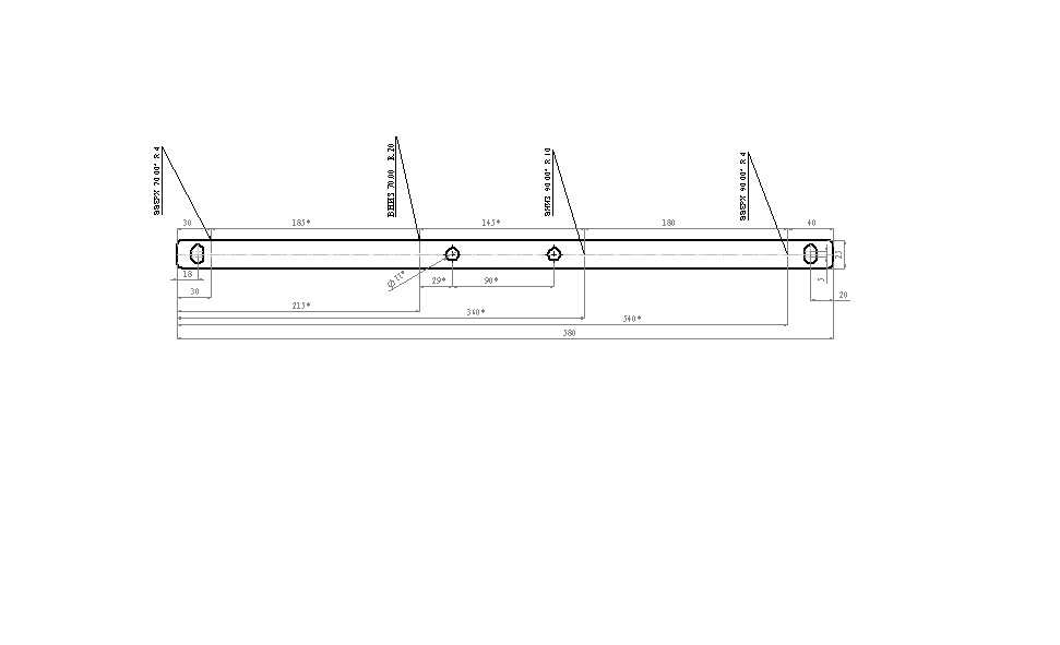

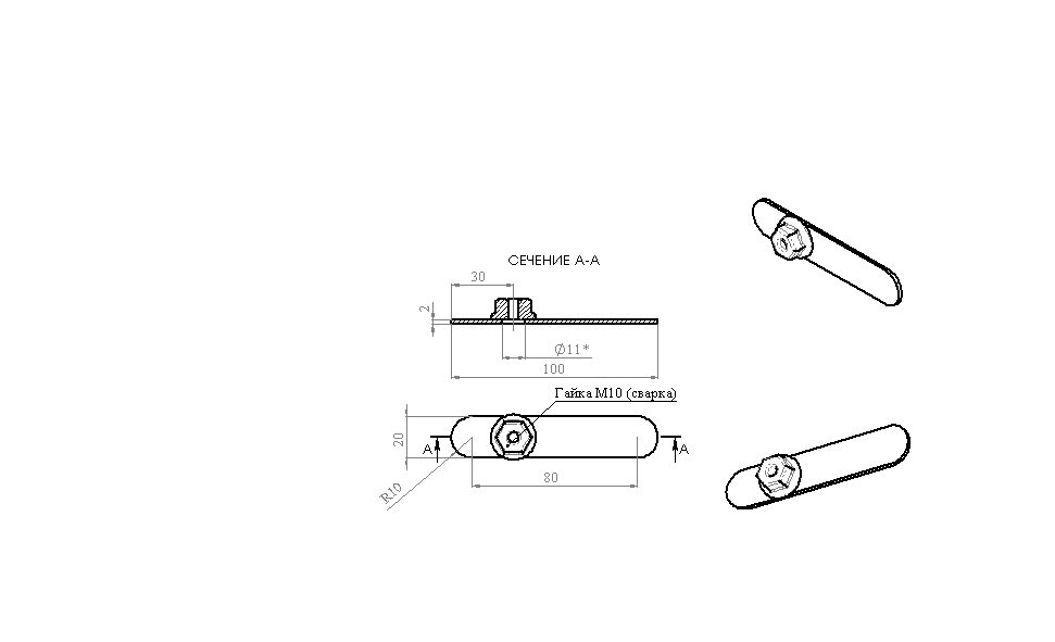

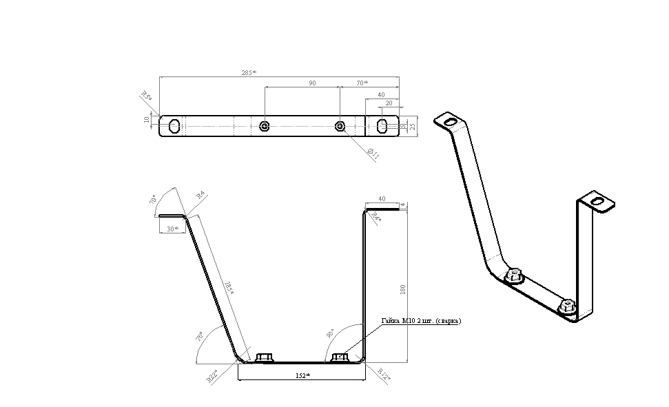

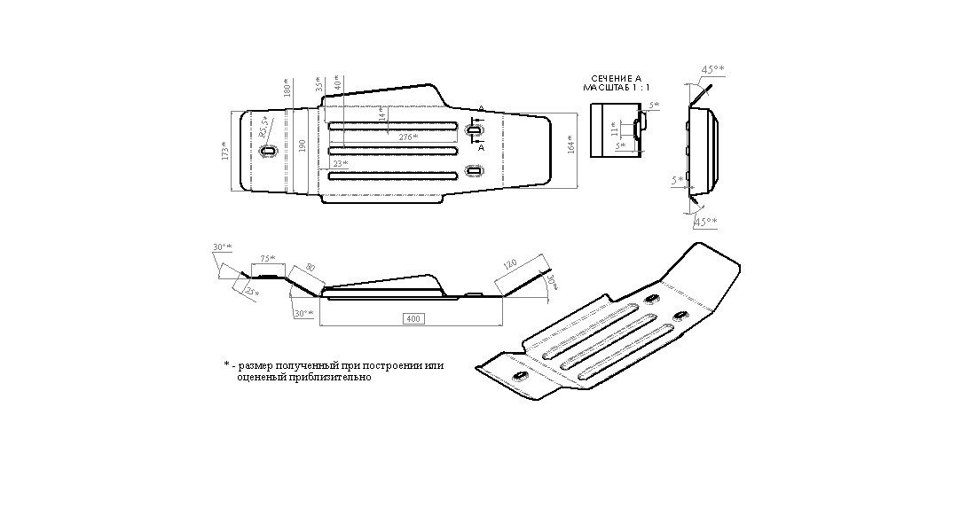

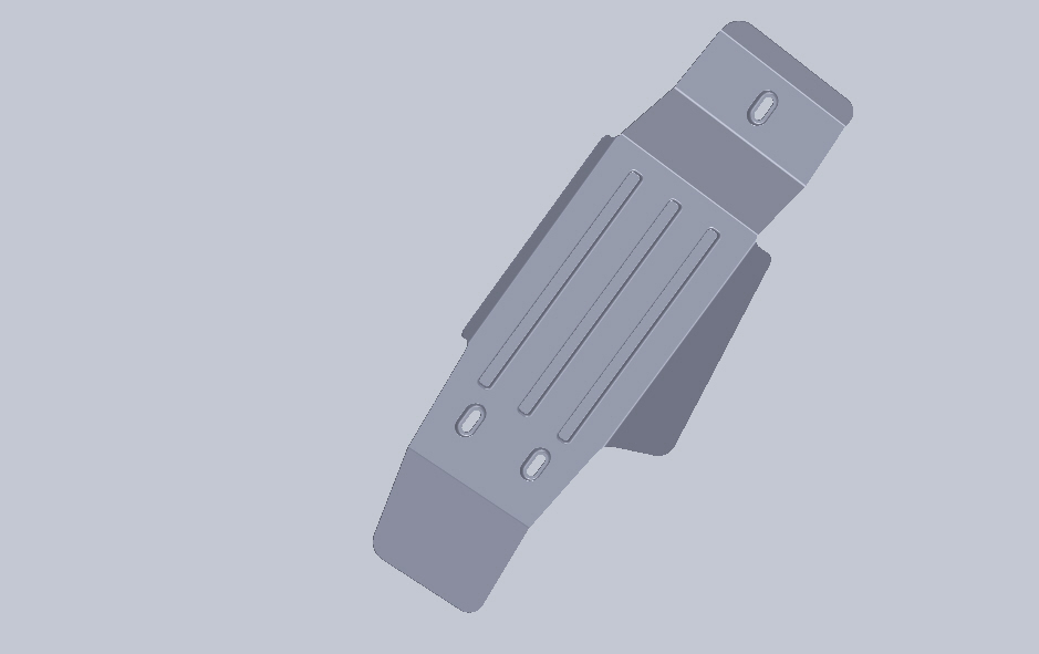

Надеюсь ни кто не огорчится если я буду выкладывать чертежи частями...
Сегодня вернулся с работы позновенько, поэтому только
закладная гайка
ID:	14928 Закладная.PDF
кронштейн (чертеж готового изделия)
ID:	14930 Кронштейн.PDF
кронштейн (развертка)
ID:	14932 Кронштейн_развертка.PDF

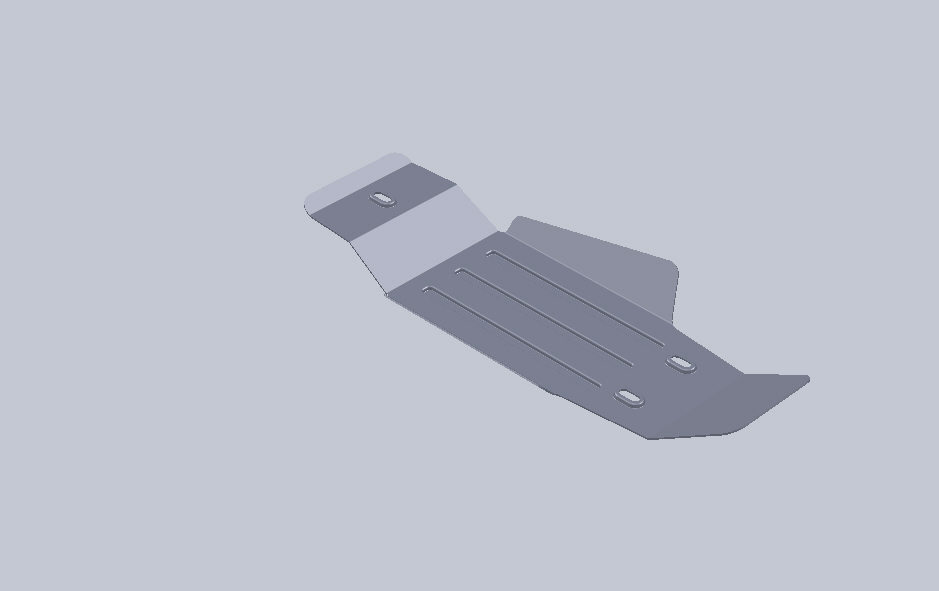

Защита редуктора, внешний вид
Название: Защита редуктора.JPG
Защита редуктора.PDF
По мере готовности буду добавлять в это же сообщение
ЗЫ по обновлениям буду отписываться с указанием ссылки на этот пост

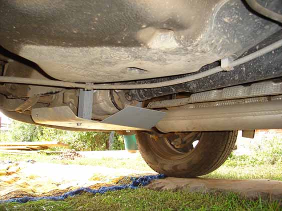

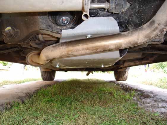

Установили сегодня с тестем защиту редуктора от espace, все стало отлично. Пара моментов по установке. Так как бак был полный, сразу откручивать два болта крепления не стали во избежание. Крепили кронштейн поочереди, сначала на один болт, потом на другой и окончательно все протянули. И второй момент, после установки защиты оказалось, что передний край касается кардана. Проблема решилась отгибанием переднего края защиты вниз на 1 см. Отгибается руками без проблем. После установки подергали машину вправо-влево, вверх-вниз, ничего нигде не цепляет, все отлично.

Переделал немного защиту собственного изготовления(толщина 2мм), кроншейны сделал из уголка 4мм, установил, закрепил. Все жестко, болты с двойными гайками и резьба на герметике. Немного некрасиво по внешнему виду того, что переделывал-подгонял. Но думаю, что следующие образцы будут лучше и совершеннее, тем более чертежи есть.
Кому интересно, могу сделать еще, окраска порошком будет, цена вопроса 950руб.
p.s. хочу поставить 2 пластины защиты резинок шрусов(заднего редуктора), мысли уже есть. А потом - защита бензобака.
