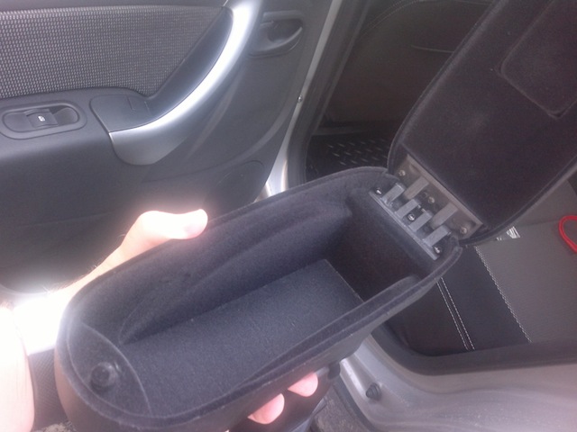

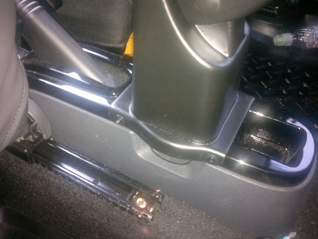

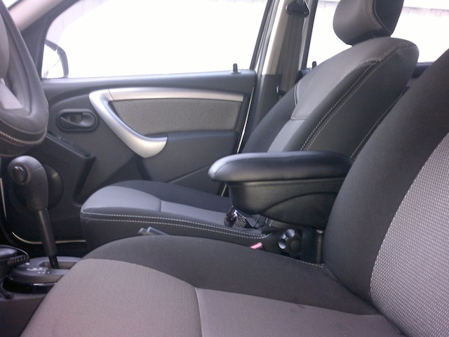

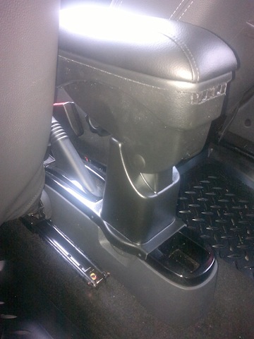

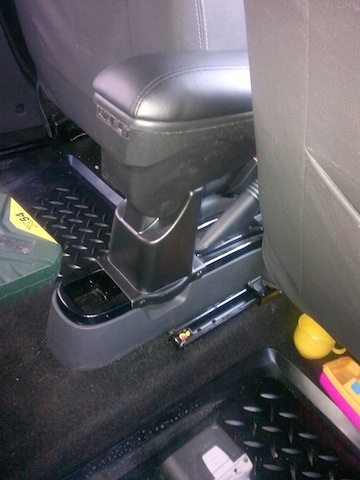

Всем доброго!
Сегодня приехал заказанный 2 недели назад подлокотник armcik))) Установка заняла, да ничего не заняла, суть установки, вкручивание 4х саморезов в пластик тоннеля))) Качество самого подлокотника, нормальное вполне, крышка обшита аккуратно, внутри все культурно)))) Схема крепления, на мой взгляд достаточно спорная, но как говорится, какая есть)))С тоннелем скреплен достаточно жестко, но вот сам тоннель немного гуляет, отсюда ощущение хлипкости сего девайса, но если на него не садиться, он и не сломается)) Сидеть стало удобнее))) Ремню не мешает, а вот наклон спинки, теперь аттракцион))))) В целом думаю, за свои деньги штука нормальная))) Эксплуатация покажет!

Сообщение от NaGaR Посмотреть сообщение
Всем доброго!
если честно, фраза несколько напрягла... о_О
насколько всё плохо?

По умолчанию Re: Подлокотник и его установка
vini78, Я думаю не критично, но давай видео сегодня вечером сделаю, пошатаю рукой и будет понятно)))) сам подлокотник достаточно крепкий, вопрос в тоннеле, конструкция не монолит это уж точно))) у меня жена миниатюрная и легкая, для нее в самый раз, нормальному мужику, наверное нужна конструкция посерьезнее)))

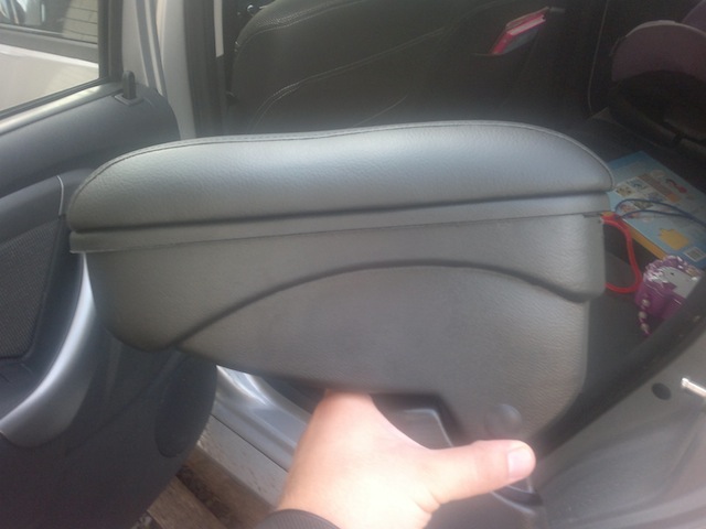

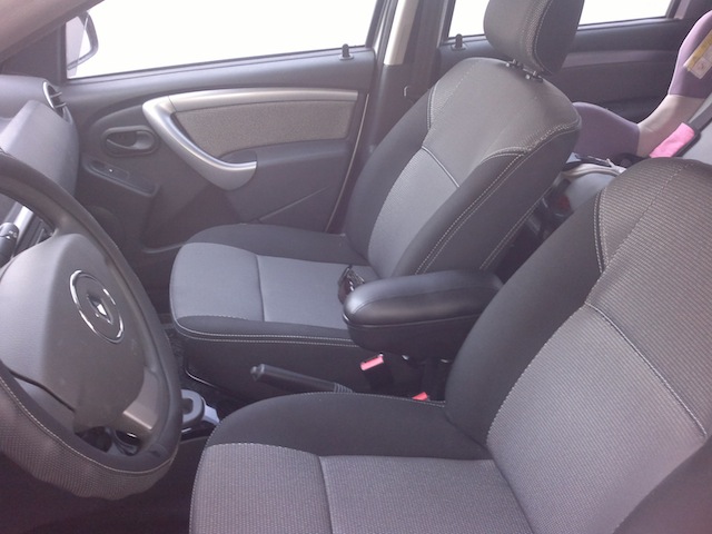

У меня все сроки подходят к концу, надо скоро отправляться на дальняк, .....

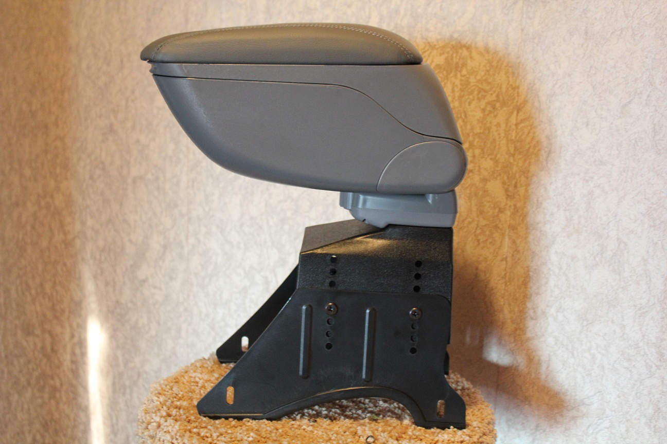

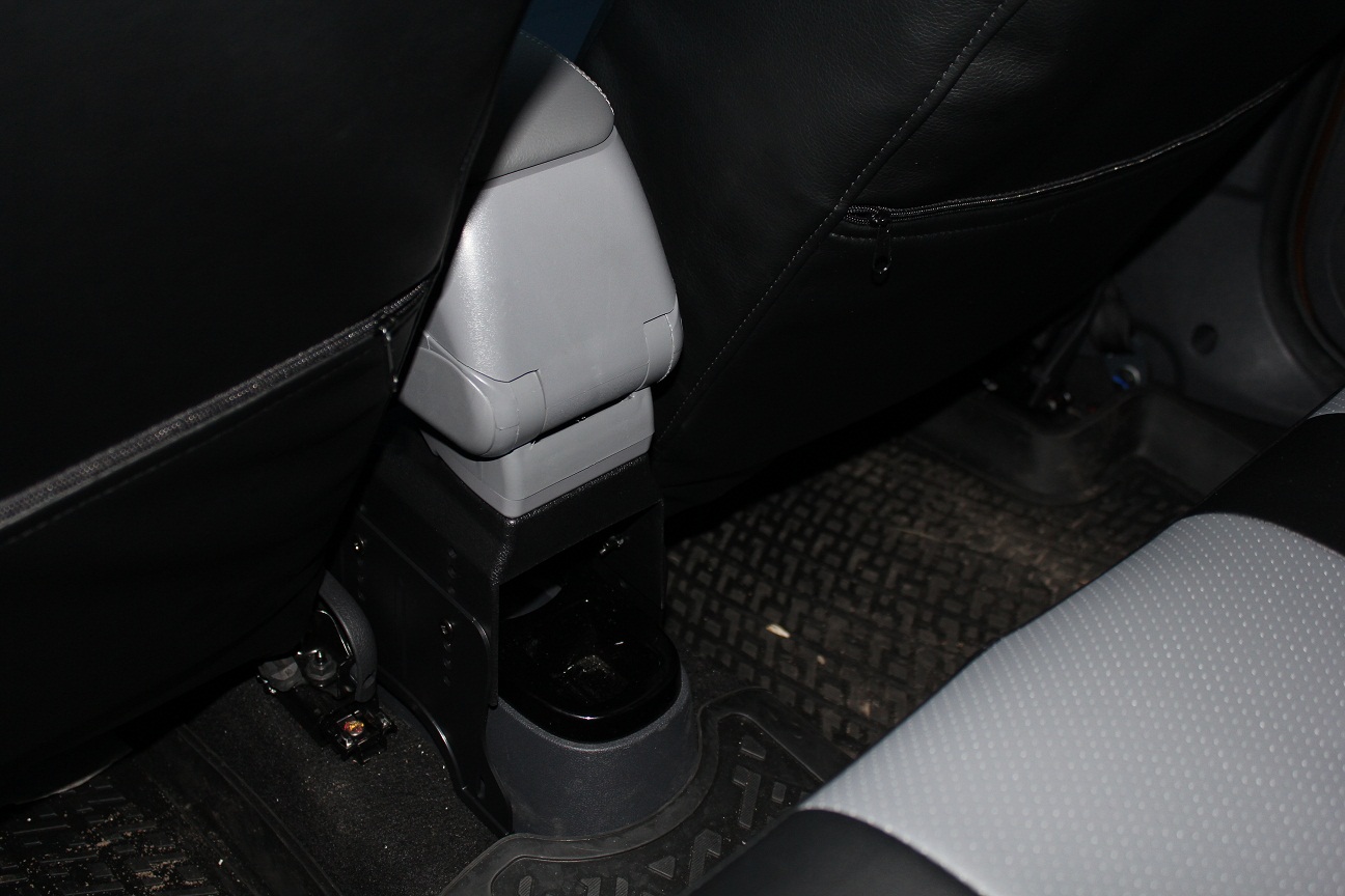

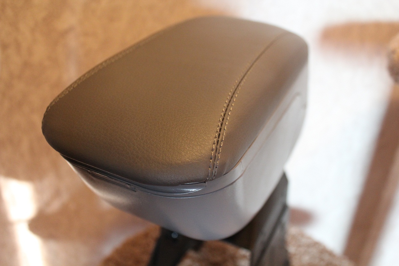

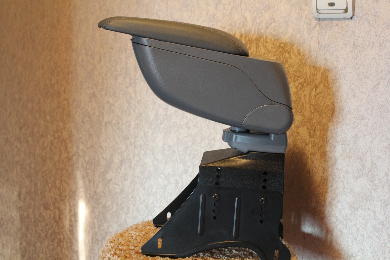

В общем купил подлокотник torino HJ-48014 GREY на рынке на Фучика.
Выглядит добротно, функционал один в один как у дилеров. Единственное пока не закрепил к тоннелю(либо что-то буду придумывать). Ремни вставлять не мешает. Есть две регулировки высоты. По цвету мне кажется попал. Бывают цвета: бежевый, серый, чёрный.
Цена: 900 рублей!!!!
