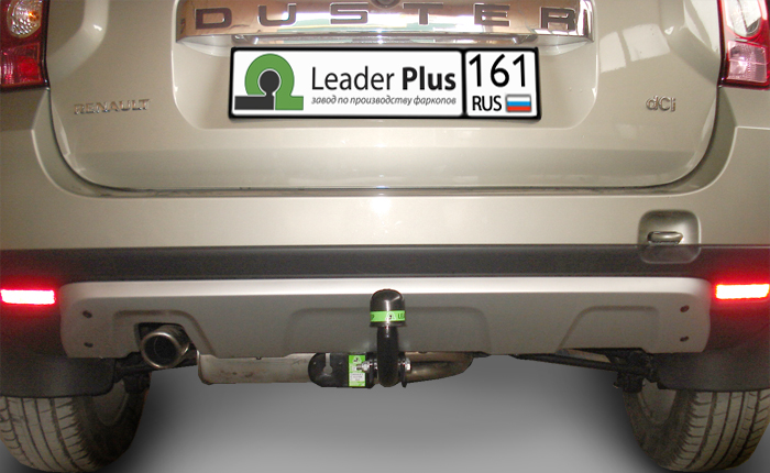

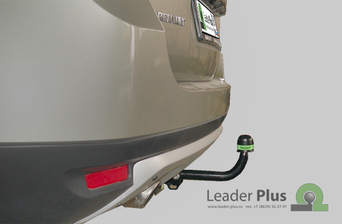

Добрый вечер, форумчане!
Хочу приобрести фаркоп http://www.leader-plus.ru/catalog1c/...enault/r108-a/
Лидер Плюс, разговаривал с поставщиком, он сказал что придётся резать бампер, чего делать категорически не хочется.
Кто-нибудь ставил такой фаркоп?

По вопросу выреза в бампере при установке фаркопа Лидер-Плюс выкладываю паспорт
R108-A.ZIP
