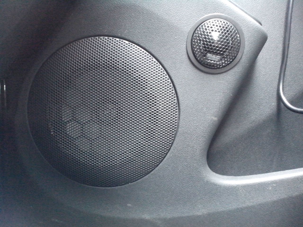

Немного о низах.
Волей случая мне попали Mac-Audio StarX 2.13 (по акции в юлмарте за 3 т.р) Бралось в расчёте увеличить низы не прибегая к установке усилителей,сабвуферов и прочего. Результат себя оправдал на 100%,низы есть  . Нет,конечно сравнивать с полноценной схемой ус+саб смысла нет, но звук стал намного солидней. Не знаю как заявленные 34 - 30000 Гц ,но при включении на полную громкость начинает брякать мелочь в пепельнице  Нет не намёка на перегрузку. В общем очень доволен.
До этого стояли Alpine SPG-13C2( ушли на зад). С размещением ВЧ-динамика
проблем не возникло(вариант не идеальный но в целом картину не портит).
Внешний кроссовер пока лежит в углу двери(его практически не видно)что бы не дребезжал пока прижат тряпкой(там есть регулировки ещё поиграюсь и жёстко закреплю).
30.04.2013, 17:13
#246
Регистрация: 06.01.2013
Сообщений: 1,069
Время онлайн: 1 мес. 2 нед. 1 д. 18 ч. 38 мин. 39 сек.
: 1366
Был(а): 21 авг 2021 01:29
Адрес: Великий Новгород
Автомобиль: РД Привеледж, 4х4, 2.0, esp
Re: Акустика.
Сообщение от Завулон
. Не знаю как заявленные 34 -30000 ....
Таких низов такой акустикой не высечь, таким низам нужен объем как колонок, так и помещения. А верхние частоты выше 17-20 кГц ухо не слышет. В любом случае - молодец!
Если не открытый люк, то не яма
30.04.2013, 18:28
#247
Регистрация: 10.03.2012
Сообщений: 386
Время онлайн: 1 мес. 1 д. 2 ч. 22 мин. 17 сек.
: 770
Был(а): 28 Янв 2025 01:51
Адрес: Нерезиновая
Автомобиль: 2013 Duster 2,0 "привиледж", Tiida 1.6
Re: Акустика.
Сообщение от поручик
И не только перечисленное, но и площадь диффузора. Напрямую связанную с размером динамиков, кстати :-).
Завулон, главное, чтоб нравилось :-). Я месяцем ранее облажался с кенвудами KFC-1352RG2, у которых технические характеристики, указанные на сайте Kenwood просто не соответствуют действительности, с враньём на нижнюю границу частотного диапазона аж в 42 Гц! Заявленными 50 там и не пахнет, как по звуку, так и по указанному на коробке (92-23000). Результат огорчил, штатка внизу звучит лучше. Буду теперь параллельно с шумкой оценивать возможность установки 6х9, с распиловкой пластика и очка под магнитную систему. И степень вероятности, что это будет кенвуд теперь стала значительно меньше :-).
30.04.2013, 19:52
#248
Регистрация: 15.05.2011
Сообщений: 331
Время онлайн: 1 мес. 2 нед. 5 д. 9 ч. 34 мин. 33 сек.
: 544
Был(а): 28 фев 2021 00:52
Адрес: Gatchina
Автомобиль: Черный,черный Duster.
Re: Акустика.
Таких низов такой акустикой не высечь, таким низам нужен объем как колонок, так и помещения.!
Всё верно,меня цифра 34самого удивила. Но здесь тема немного другая. Видимо весь эффект за счёт жёсткого диффузора на мягкой подвеске плюс хороший магнит.
