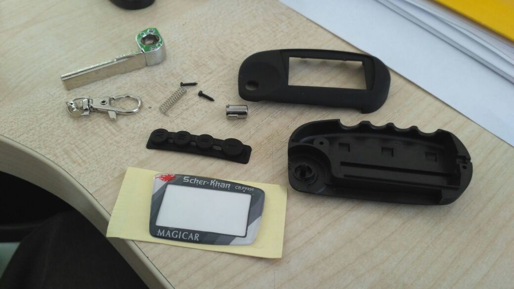

Получил с Али на шерхан 5 ключик, вроде хорошее качество, цена вопроса 450 руб

там же посмотрите в этом магазине какой нибудь да подойдет (я другу на логикар заказал магикаровский, с незначительной работой напильника подходит)
P.S. пришел за 12 дней в Татарстан отслеживался на всем пути.

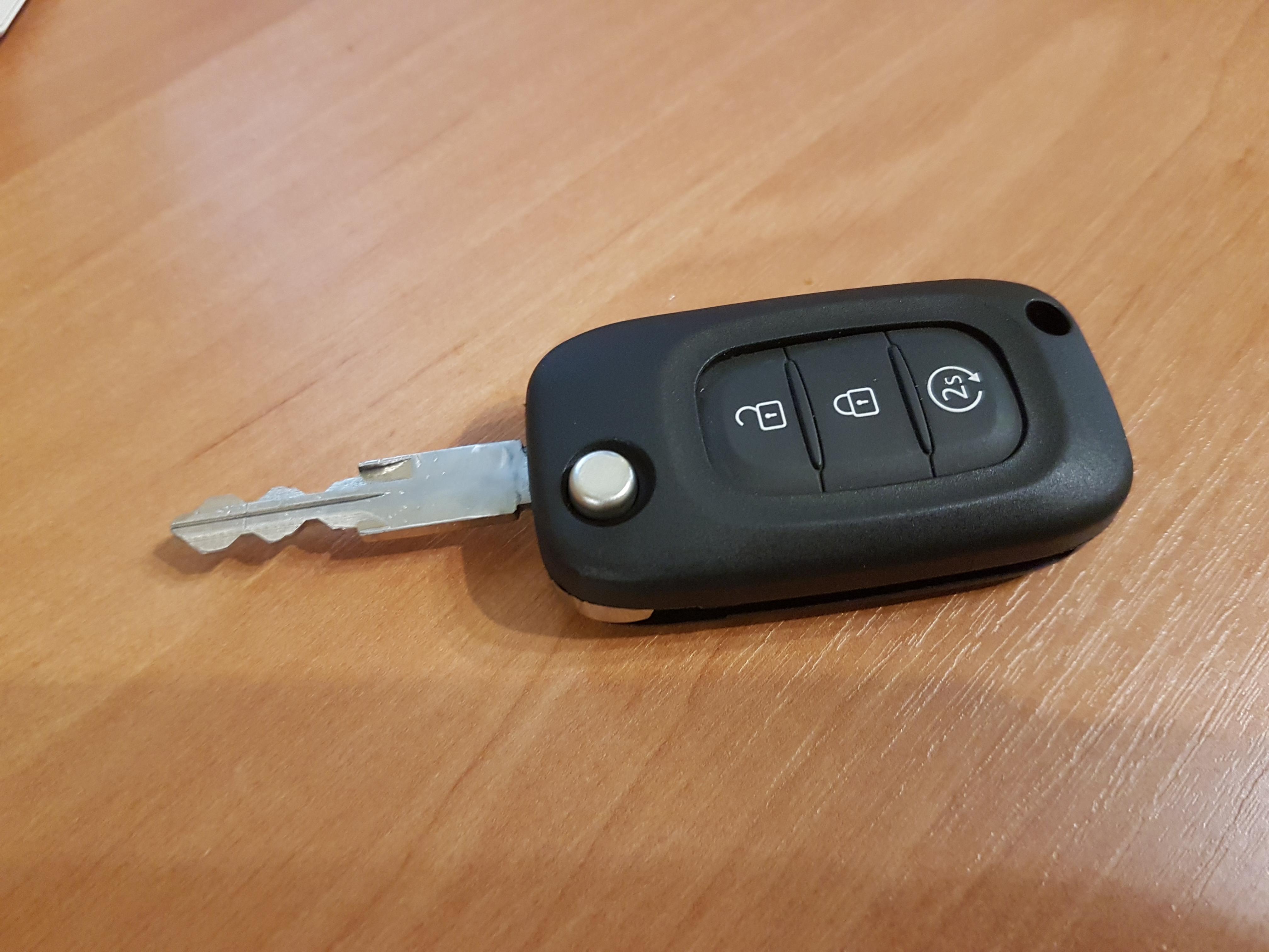

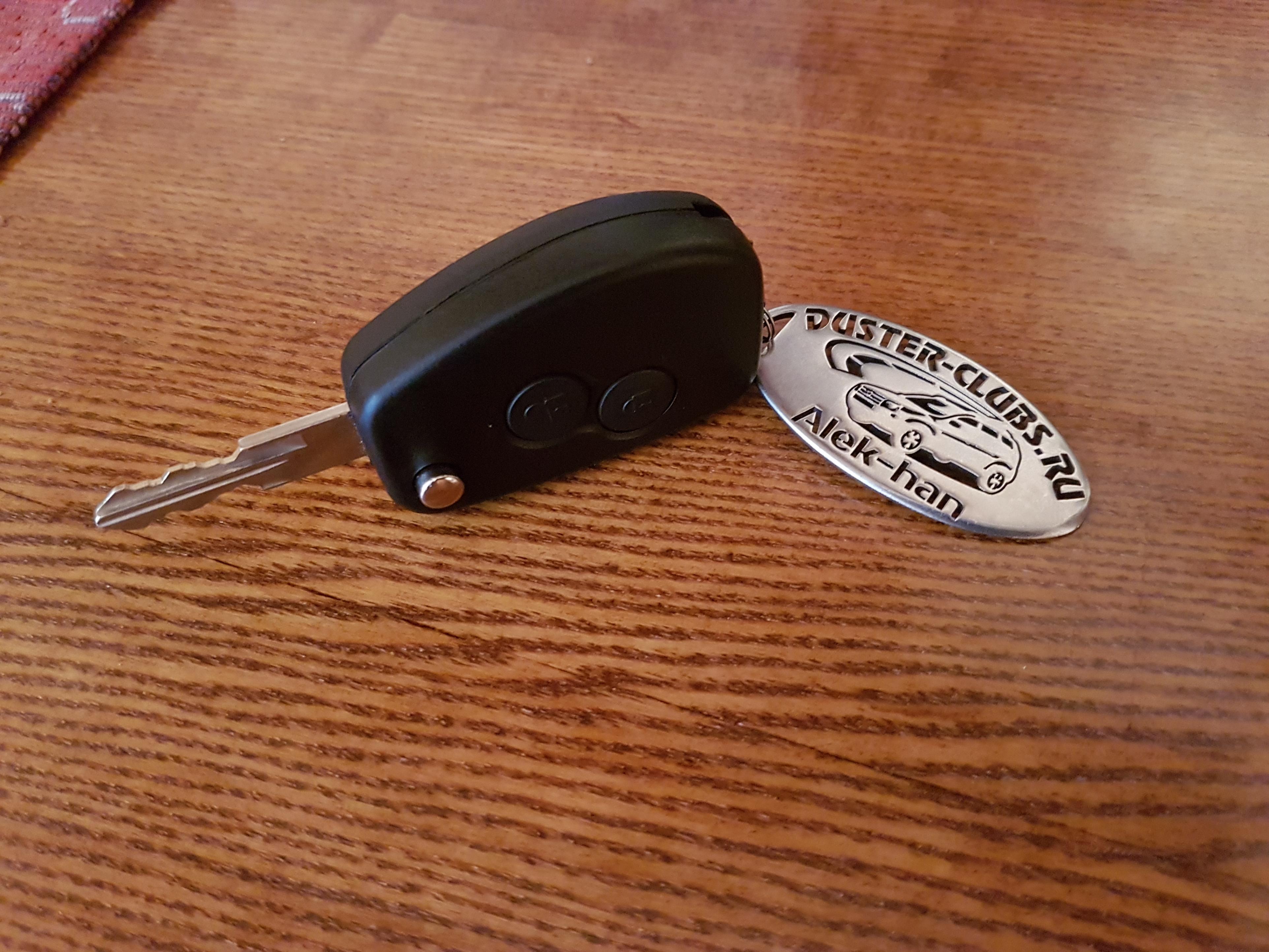

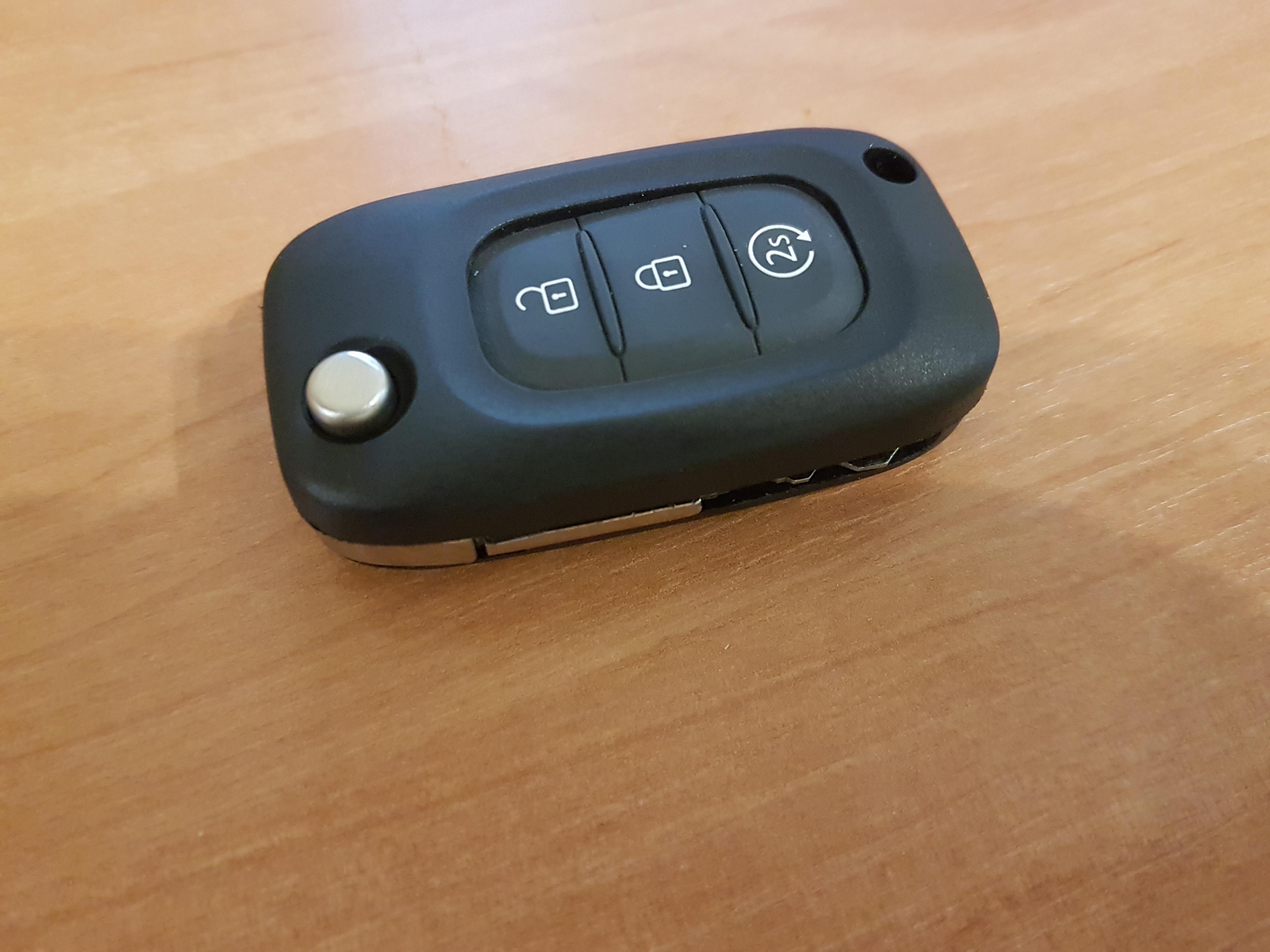

Пришли с али складные ключи для дастеров.
Для рестайла, как в посте :http://www.dusterclubs.ru/vb/showpos...&postcount=201. Только сделал по другому - припаять провод нужно только к плюсу(к лапке и к плате), заменил кнопки на родные(место под них можно легко вырезать канцелярским ножом), жало меняется тоже легко, подпилив родное напильником.
Для дорестайла, как в посте: http://www.dusterclubs.ru/vb/showpos...&postcount=202. Доработки не требуются, только выточить жало.
