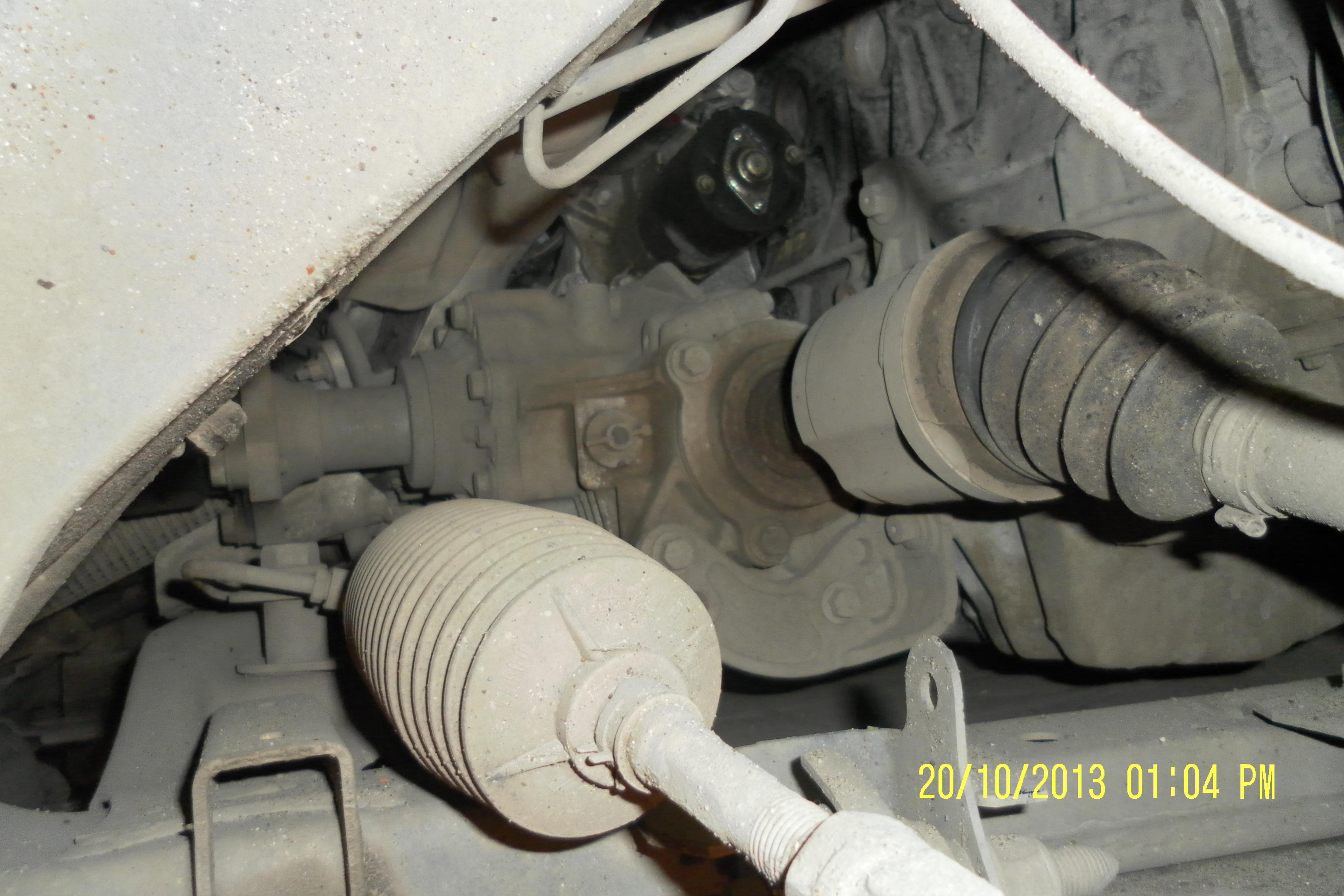

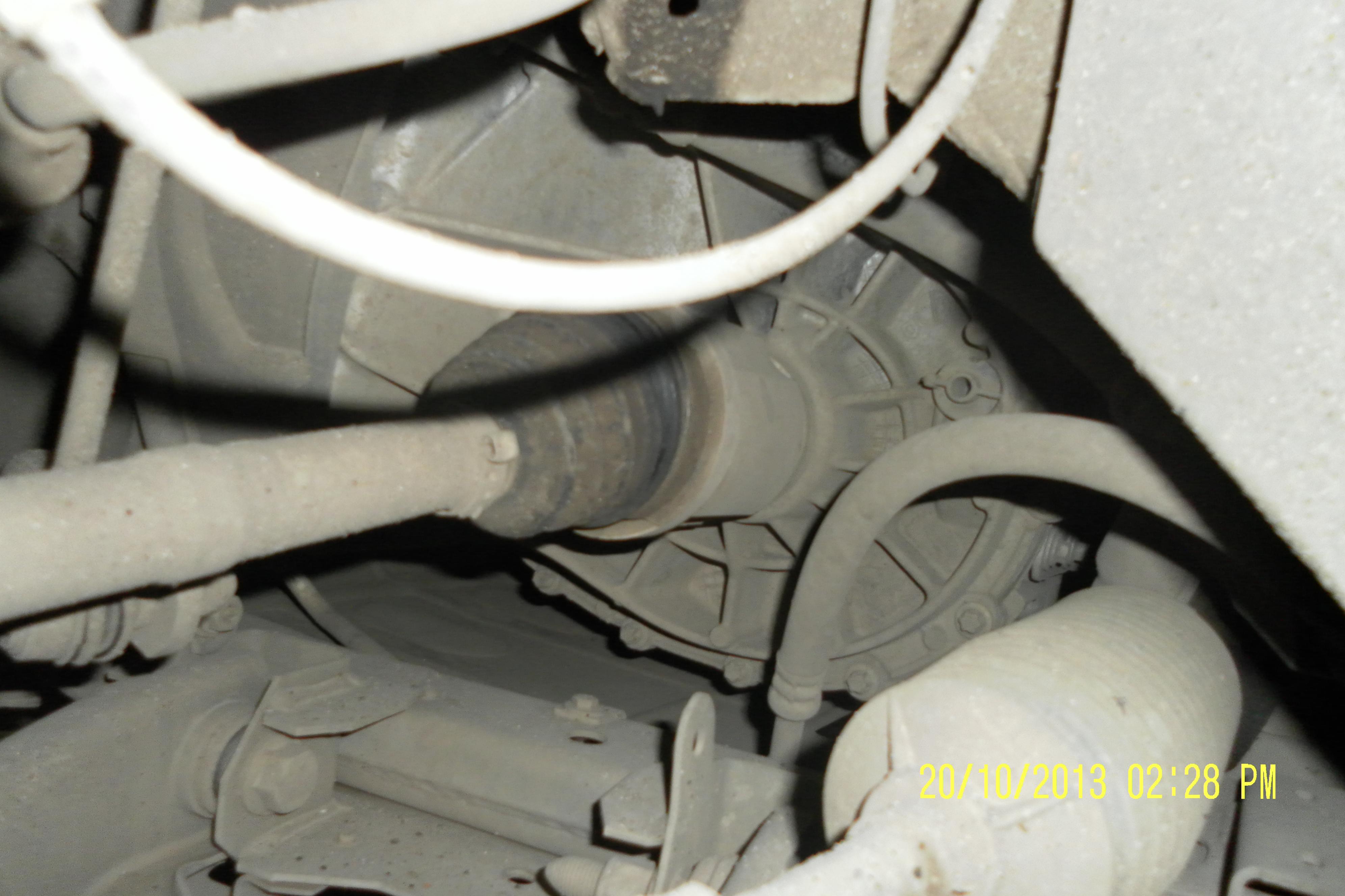

Началось все с того что при проведении ТО-0 обнаружил висящую каплю масла
прям под местом где привод прикручен к коробке,ну значения не придал попробовал протянуть болты,один нижний очень хорошо протянулся на этом я и успокоился.Работаю я Автосалоне,но наш филиал рено,находится на другом конце города,поэтому общаюсь со специалистами рено не так часто,в итоге когда удалось поговорить оказалось,что косяк то массовый и периодически встречаются такие экземпляры,на заводе криво заприсовывают(ли) подшипник в результате крышка с сальником прикручивается наперекос,привод развольцовывает сальник и течь.Если поздно диагностировать,то масло вытекает,подшипник синеет и его клинит попутно разбивая посадочное место в коробке(такой случай уже был).Итог: ждать запчасти 2 недели,завтра дают подменник свой в стойло ждать запчасть.По замене делов на 40 мин сказали.Такто все бдите не провороньте.Извиняюсь что много букв.

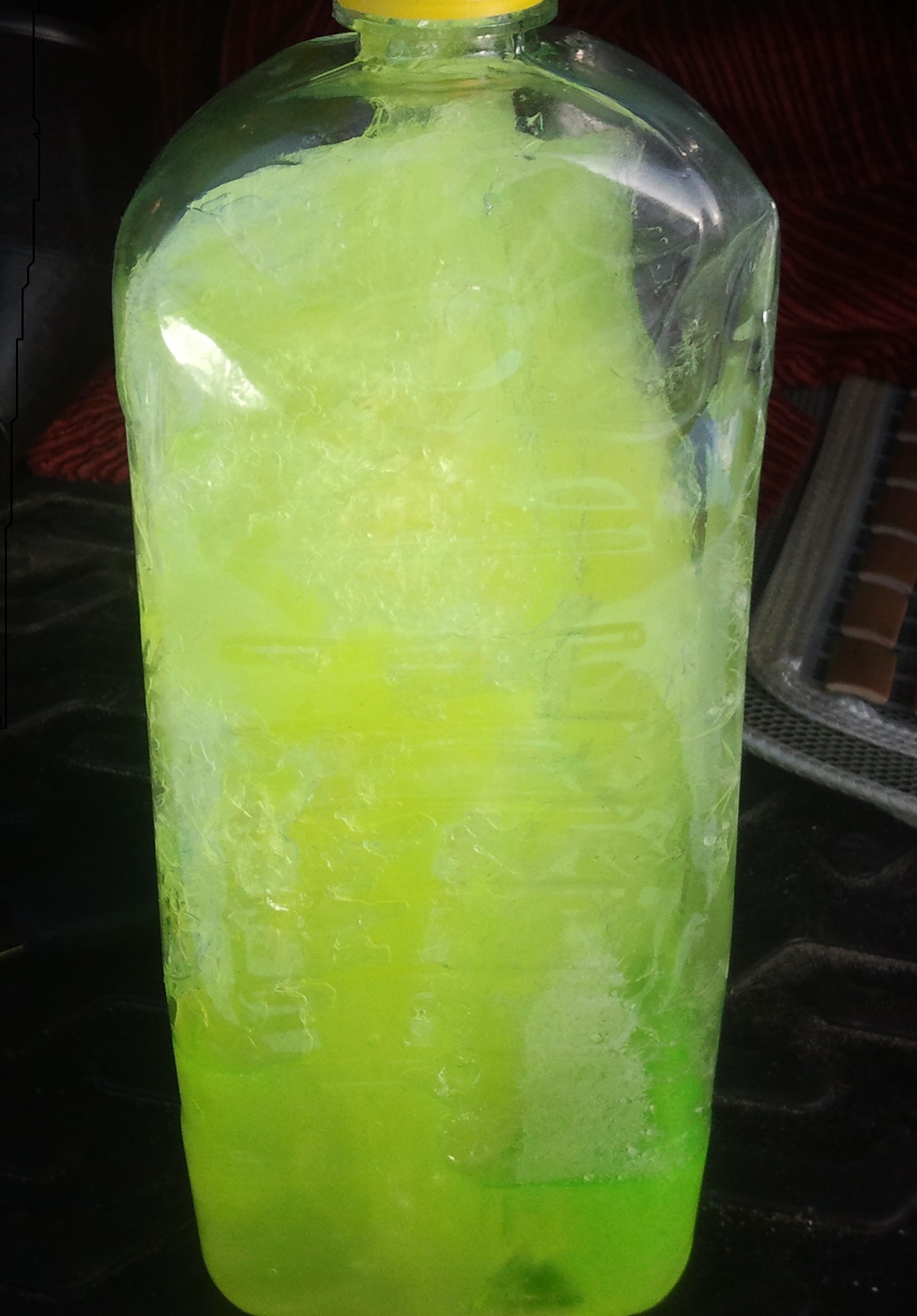

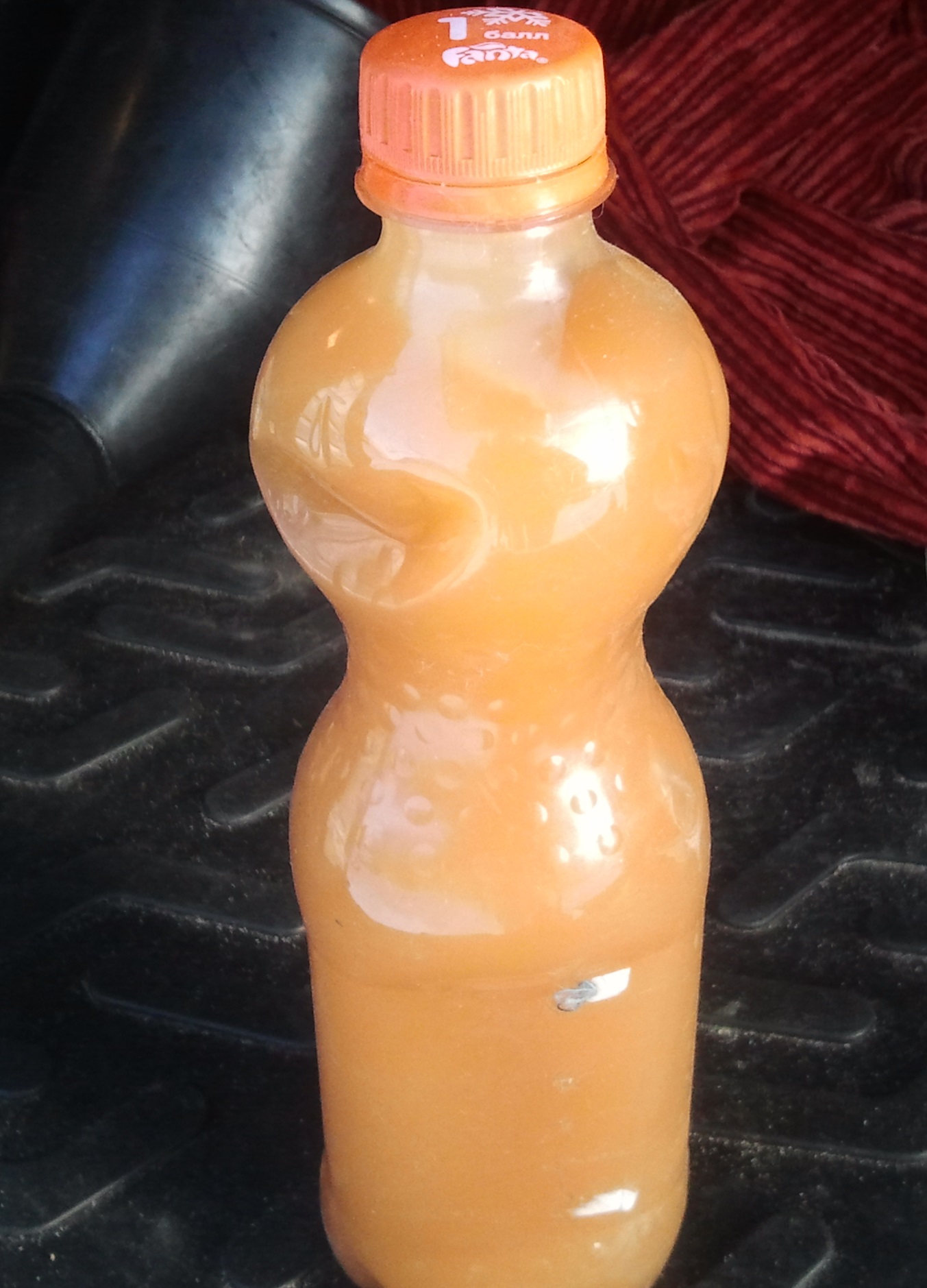

Re: Течь сальника "или новая болячка Дастера"
сейчас -26 по градуснику на солнце сделал фото масла в раздатку заводское и антифриз заводской всё застывшее
04.11.2013, 11:17
#249
Регистрация: 17.12.2012
Сообщений: 7,383
: 10574
Был(а): 19 авг 2024 09:24
Адрес: Россия
Сообщение от pogoon
Масло в раздатку розовое? С чегой-то?
Северяне! Не надо изображать очередную массовую проблему Дастера!
Понятно, что у вас условия жестче (морозы), ну масло подбирайте соответственно своему климату.
да оно не розовое это заводское сечас залит кастрол посмотрел оно незамерзло
