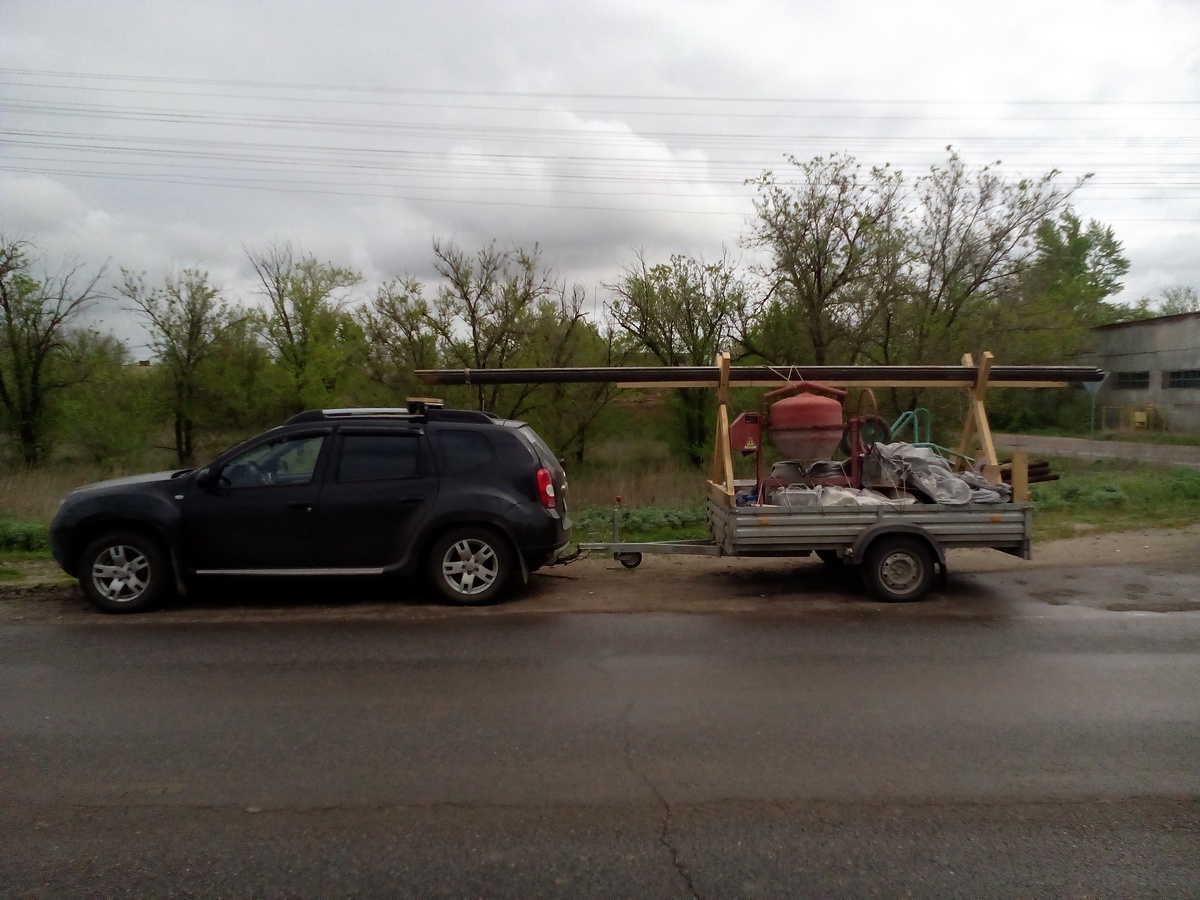

Мой вариант для перевозки длинномеров на базе прицепа МЗСА 817702.001-05:
Перевозил на 90 км трубу профильную 40х20х1,8 мм - 20 шт по 6 метров, все прошло хорошо, даже не смотря на волгоградские дороги...

Ivlaz, Как закреплены икс образные опоры?
Что мешает им сложится по ходу движения?
Давай выкладывай, а то пойдут посты о помятых крышах

Ну так вкратце, каркас из доски 50х100 мм, где можно болтовое соединение, в остальном на длинные саморезы...
Х образные закреплены, сверху доска 4 м, при помощи болтов, внизу (в кузове) две доски в распор в опоры, на передний борт опорная доска, на заднем крепление к другой конструкции (для перевозки 3 м железных столбов, чтобы задний борт не помяли)... В общем-то, после сборки, конструкция оказалась очень жесткая, сначала у самого были сомнения, но после сборки они отпали...
На крыше, на поперечинах закрепил доску 30х150 мм для страховки от ударов по крыше длинного свеса труб, несколько раз сработало на кочках и на переездах, один раз приходилось остановиться подвинуть и перевязать трубы - вперед... Если надо могу завтра сфоткать вблизи конструкцию и выложить здесь, а то словами трудно такое описать...
В общем трубы доставлены, крыша целая...

Ivlaz, Смело. Молодец.
Жизнь заставит, не так раскорячишся.

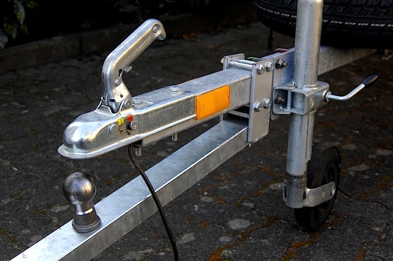

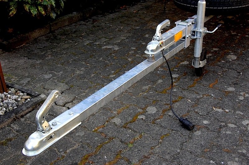

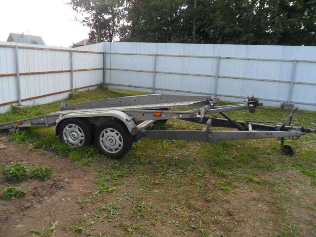

Ни кто случайно не встречал в продаже нечто такое в оригинале для МСЗА
Хочу сам сделать, но хотелось бы посмотреть, "потрогать".

Вообще выглядит самоделкой. Могу ошибаться имея фото с таким ракурсом, но на 95% уверен .
Крайне неаккуратный шов сделанный похмельным сварщиком ногами без сварочного щитка ночью в подвале. На производстве по ряду причина использовали бы полуавтомат, да и в случае применения штучного покрытого электрода шов бы не был похожим на первый опыт зажигания дуги. Тут дефектов 2/5 от длины шва.
Что крепление сцепной головки, что крепление удлиняющей приспособы требует двух болтов. ИМХО проще удлинить дышло приставив в торец ему профильную трубу и зажав его двумя П-образными пластинами сверху. Профильные трубы погонными метрами продают. Вариантов крепления схемы "торец в торец" море.
Просто конструкция на фото не ускоряет процесс изменения длины дышла ни сколько, зато требует покупки сцепного устройства (они сейчас все импортные).

Bizet, Да, нет....
Видел я такое "чудо" живьём. Человек покупал, чтобы два раза в год катер на грузовом прицепе дотащить до гаража. Согласен, что штука бестолковая и не оправдано (я так думаю) дорога.

простите, а где вы разглядели сварочные швы

Возле домкрата гляньте конструкцию которая зажимает удлиняющую балку к дышлу. В самой нижней части. Если там не сварочный шов, то колхозный рез. На производстве такие вещи режут плазморезом. И вообще массовые детали такой толщины режут ЧПУ плазморезом. Более толстые гидроаббразивной резкой, но она дороже, хоть и обеспечивает лучшее качество реза. Здесь же либо покрытым штучным электродом, либо Слепьй Пью резаком.
Я сам думал, что рез, но перемычка между удлиняющей балкой и дышлом противоречит этому т.к. получается, что дышло зажимается болтами, а удлиняющая балка нет. Взгляните на конструкцию.
Теперь ваши аргументы .

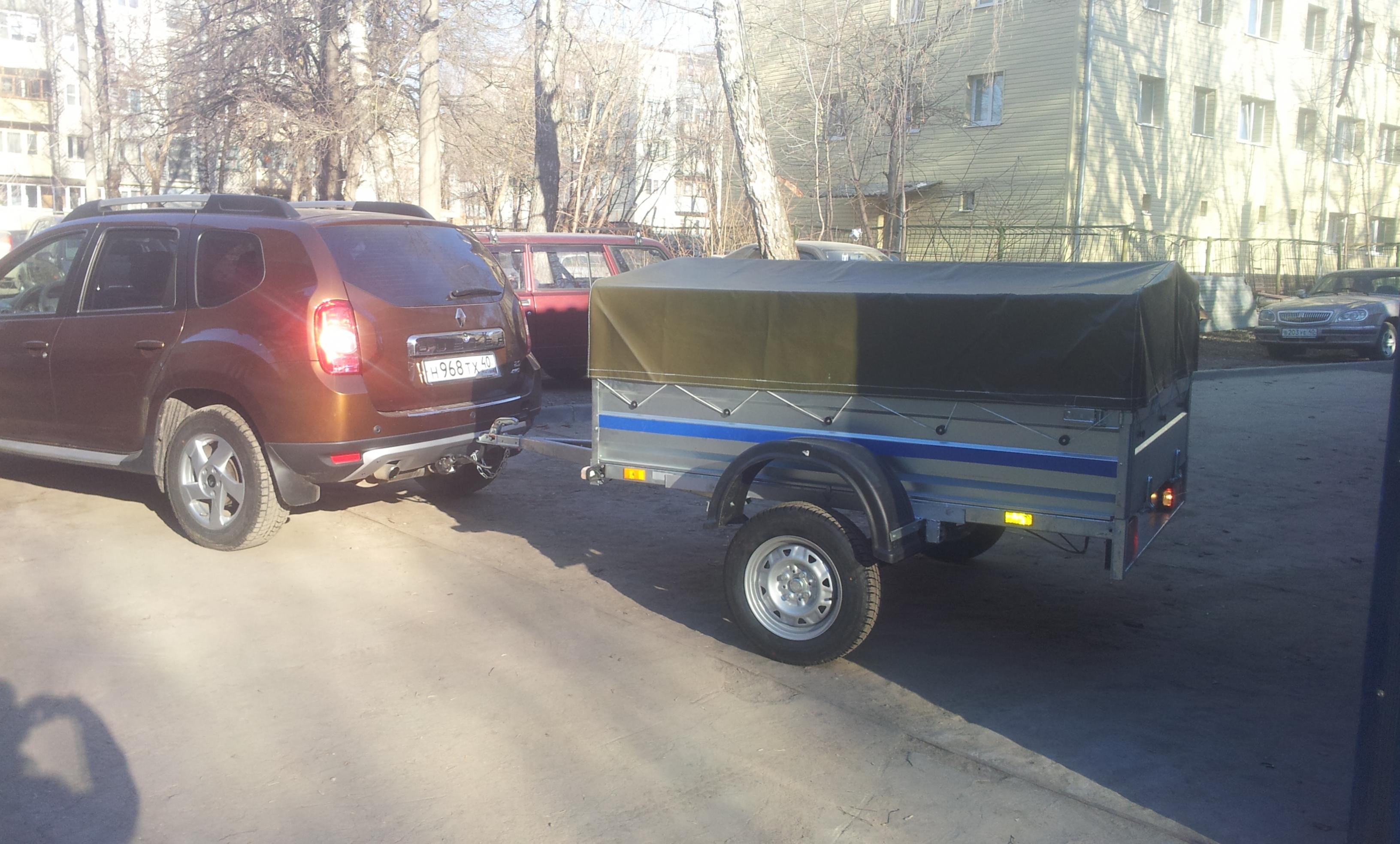

Bizet, Да ладно, не придирайся. Я купил в апреле НОВЫЙ Воронежский "Фаворит"...... после покупки переделывал крепление крыльев, проводку ну и протяжка (как будто от руки все болты наживили). Подрамник так-же пиленый (или резаный), сплошные подтёки. Мелкосерийное производство, мля.......
Глянь внимательно фото, за крылом.
Но цена - гуманная и размерность подходящая.

Мдаа. На моем болты тоже протяжку просили (российский производитель заботится о повышении технической грамотности населения), но все резы чистые (скорее всего ленточная пила по шаблону), сварочные швы аккуратные, полуавтоматом. Если швы на фото от завода, то могу порадоваться за производителя т.к. они сосуществуют сварщику второго разряда. С училища двоечников наберут за 10-12 тыс. в месяц. Экономия же. Нормальны сварщик (тут достаточно честного 3 разряда) захочет заметно больше.

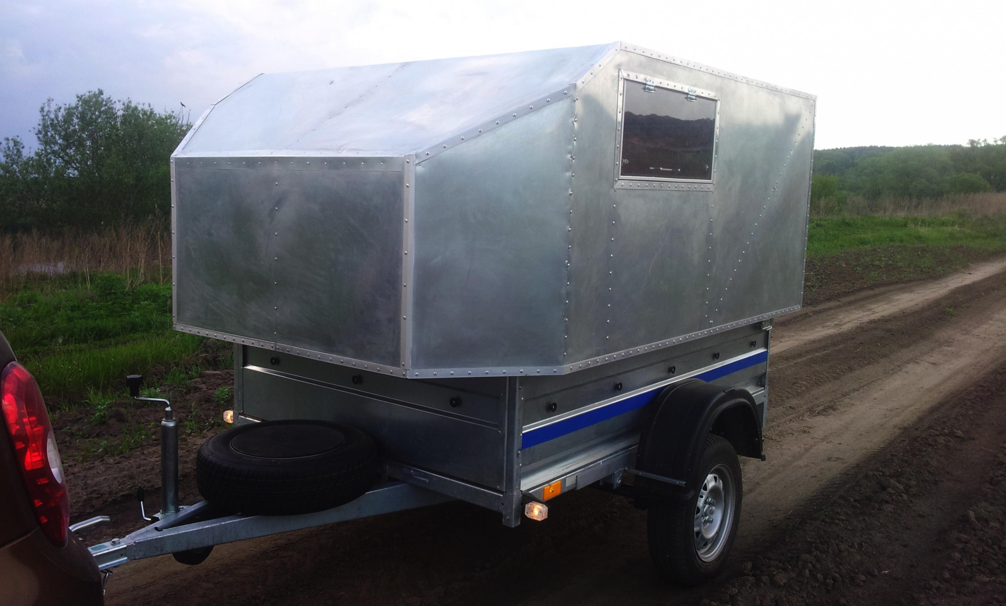

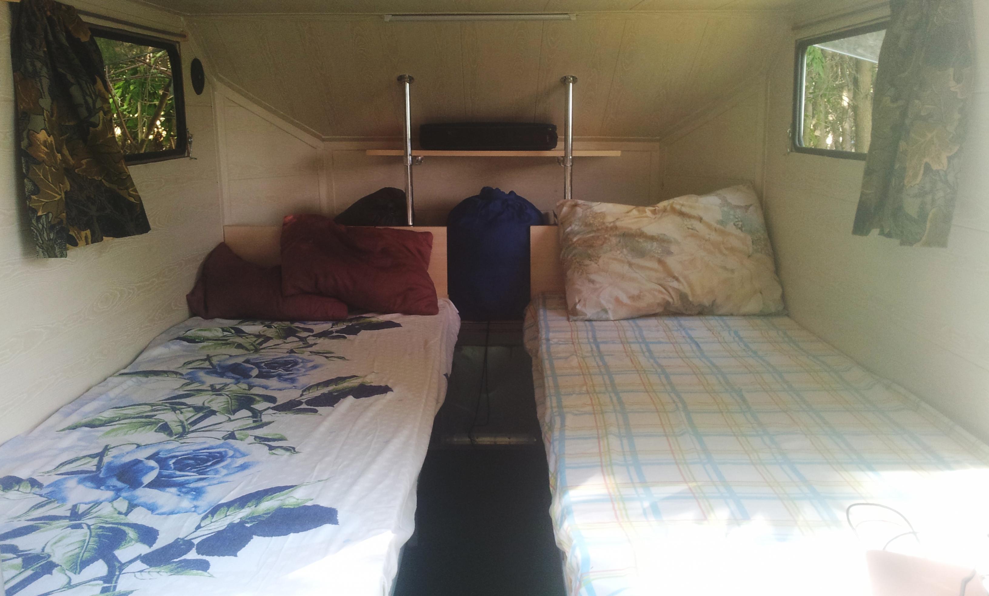

kostya002, Хорош прицеп. Поле не паханное для идей.
Кунг приспособить не проблема, проблема его сделать. Оптимальный вариант - сварной каркас и тент.
Вот мой трейлер -

Вот, что пятёрка по труду с человеком делает!
