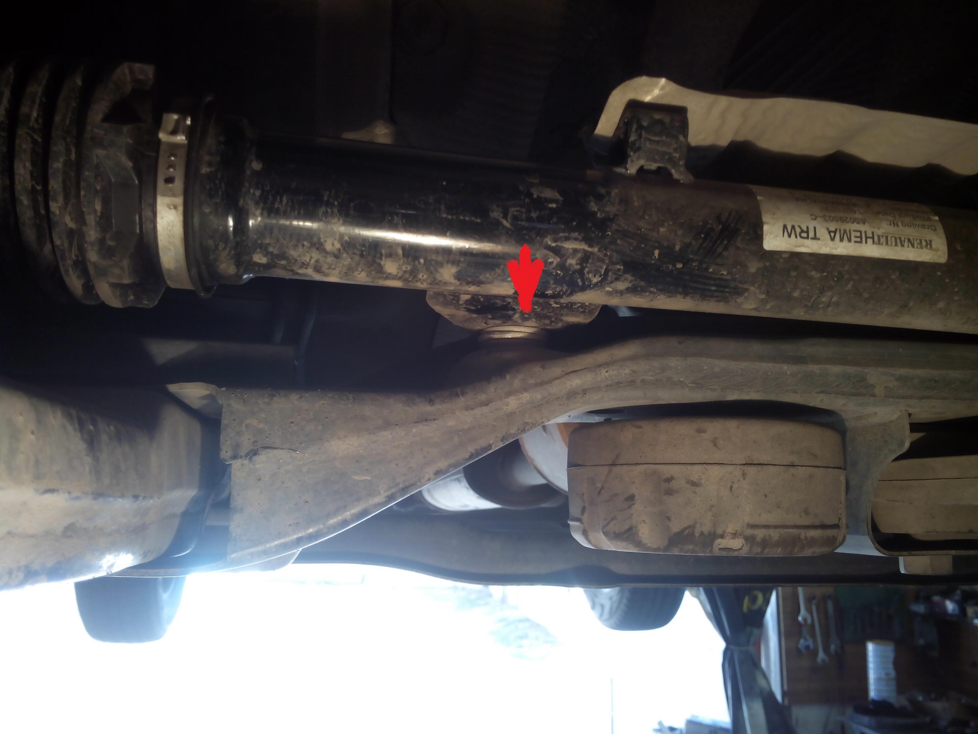

Сегодня загонял машину на протяжку подрамника, сфоткал куда официалы шайбы подложили

Сообщение от FSV
И как ??помогло???

Re: Скрип в рулевой колонке
Сообщение от FSV
Что-то пошло не так. Как я привёл на фото, то расстояния от рейки до подрамника более чем достаточно без всяких там шайб. Вечером протру этикетку на своей убитой рейке. Она тоже TRW, но может модификации разные. Два года вообще ничкго не скрипело. Потом правым колесом, точнее спицей диска налетел на сильновыпавший угол бордюра, объезжая препятствие и сильно прижавшись вправо. Потом пару раз скрипело. Ну а через три года юзанья авто встретился с высоченным бордюром, уклоняясь от столкновения. После разрыва тяги рейка заскрипела спустя сутки эксплуатации и уже не умолкала. Если бы не мой вандлизм, то отбегала бы три года без всяких там скрипов.

Сообщение от FSV
Куда-понятно, мне интересно, как они до этих болтов добираются, сверху очень длинным карданом?
