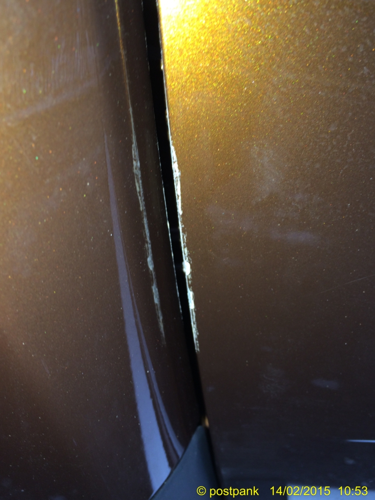

Пробег 22500 км. Это обнаружилось в осенне-зимний период, к сожалению, немного поздно. Но суть в чём. В это время машина редко бывает чистой, то снег, то каша, то налёт на корпусе. И тут, продлевая страховку, нужно было помыть машину. Помыл, хожу смотрю, что повылазило. И встречаю неприятный сюрприз. Просела дверь водителя и тёрлась о ребро крыла. Стёрлось довольно прилично. Поехал к ОД. Случай признан гарантийным. Сдал в ремонт к ОД.
Хочу предупредить всех: кто только собирается, или только купил, и уже владеющих авто - проверяйте зазоры сразу!!!! Обратите внимание на глубину посадки крыла и его торца. Если крыло сидит глубоко и торец его не выходит на линию плоскости "заднее крыло-задняя дверь-передняя дверь" - потенциально можно ждать беды. Мониторьте зазор!. Инженер по гарантии сказал, что регулировки двери ни в коем случае не трогают, а разбираются с кронштейном крыла, чтобы выправить зазор. Будьте внимательны!

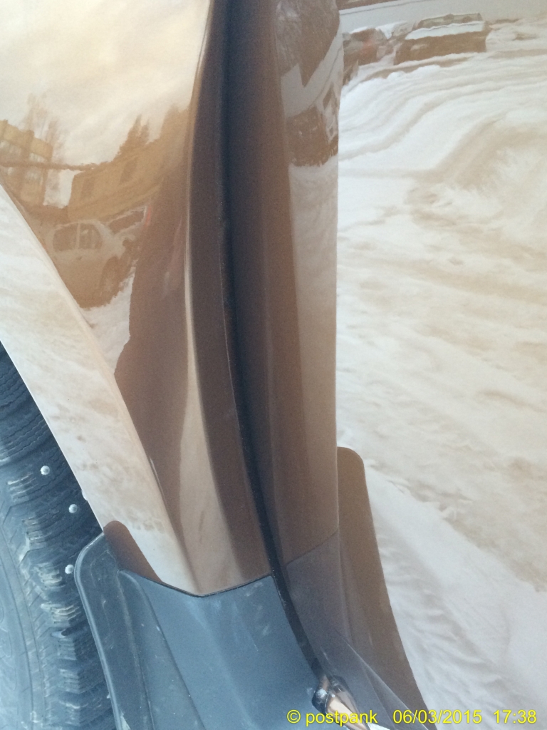

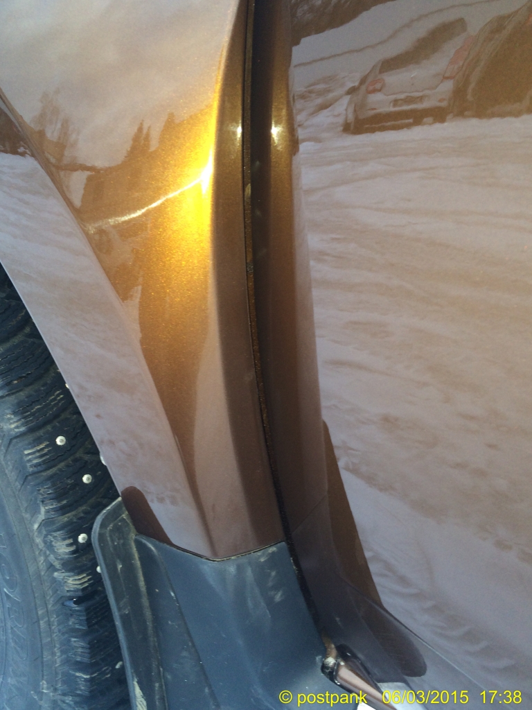

Сообщение от postpank
Вложение 70861
стало:
ОД = Кузовной РТДС на ОБручева.
