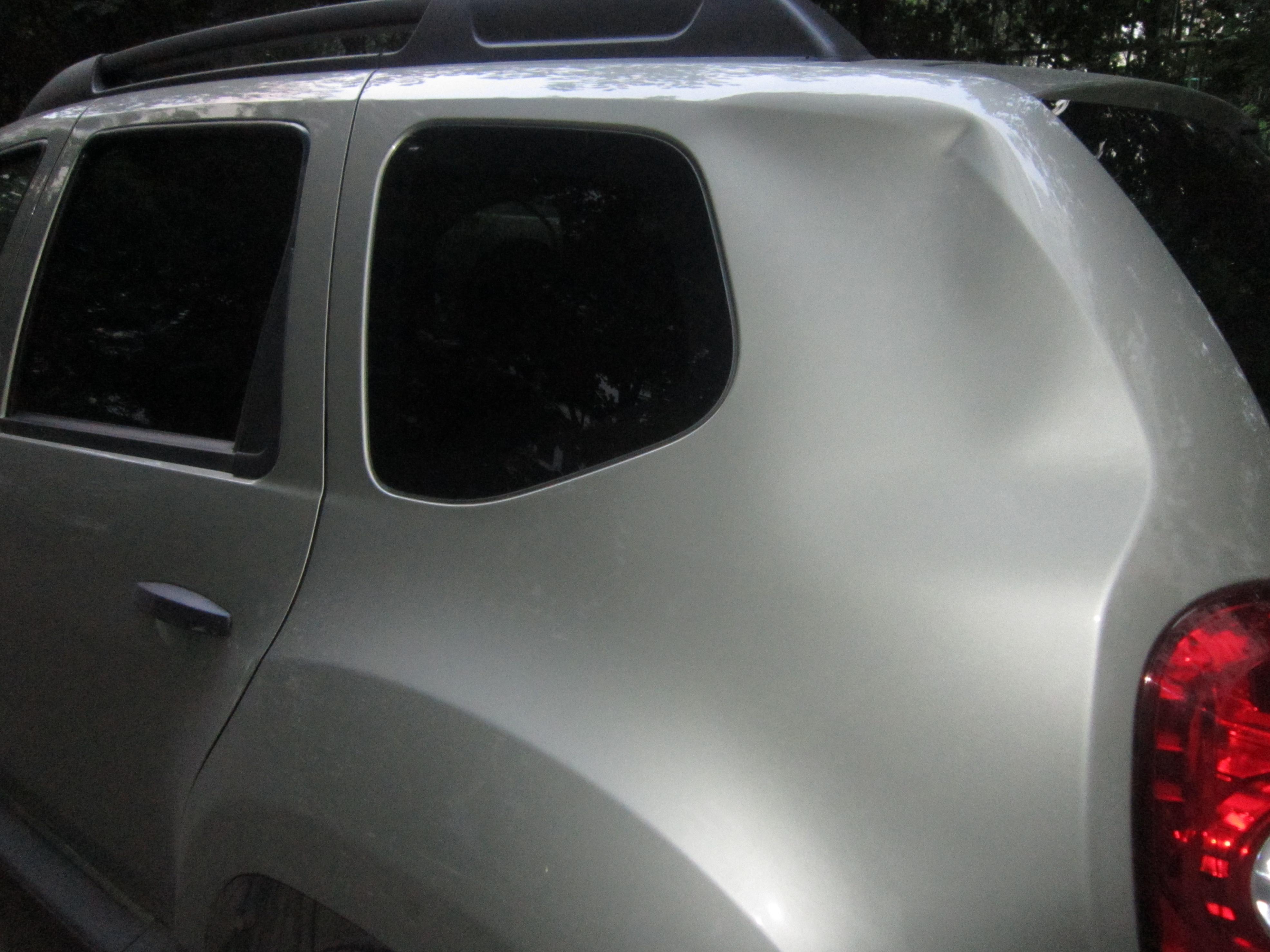

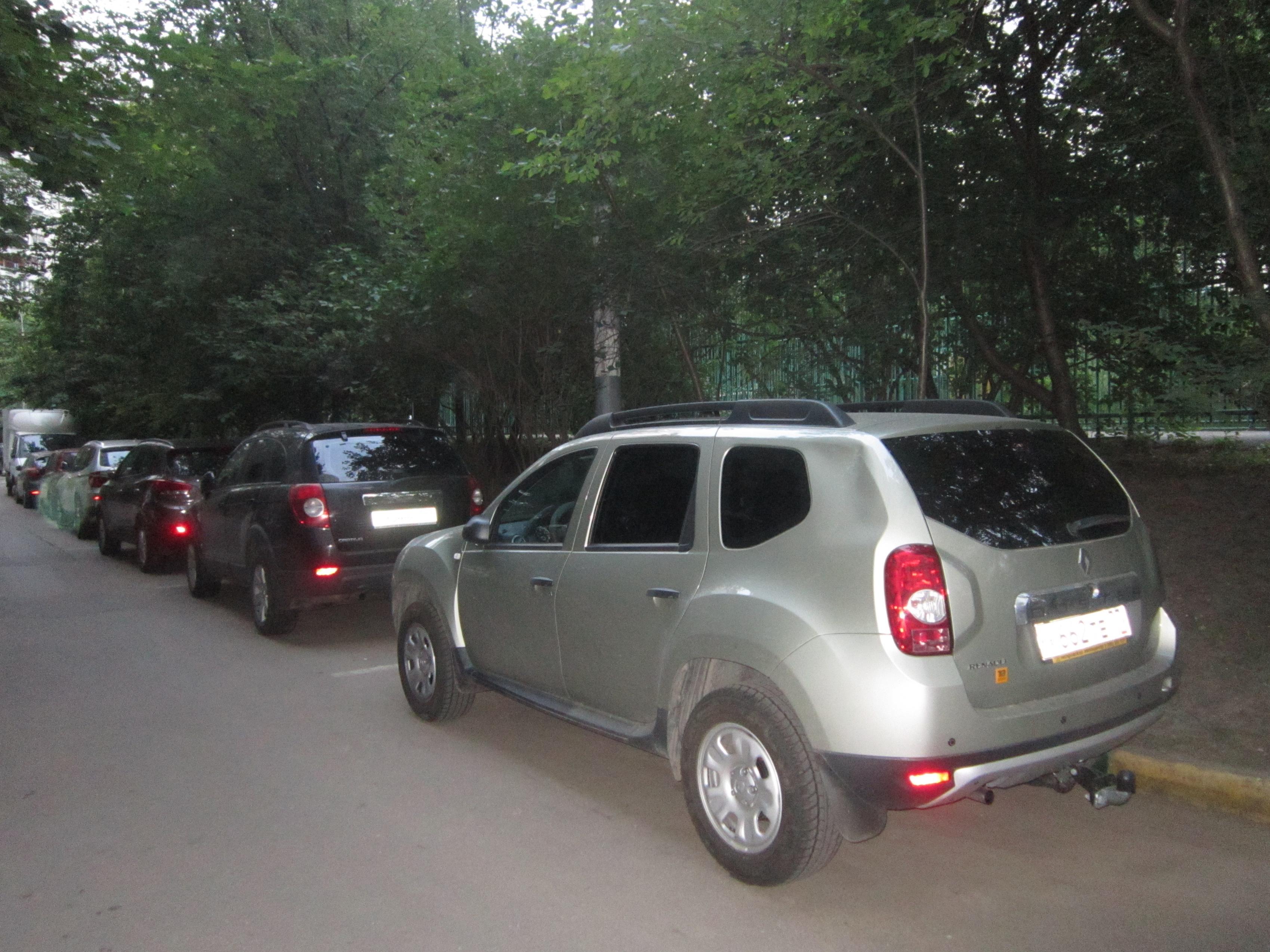

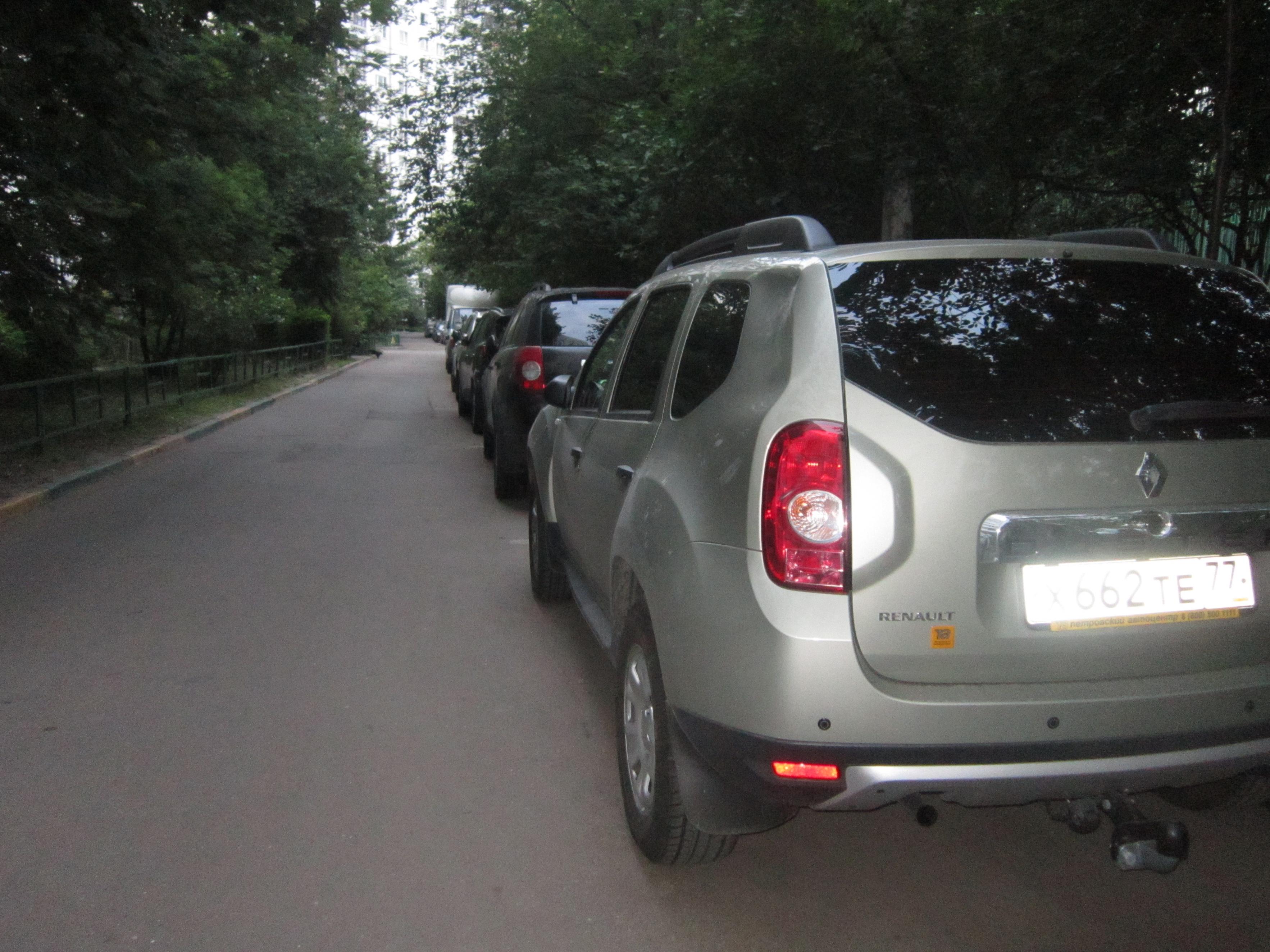

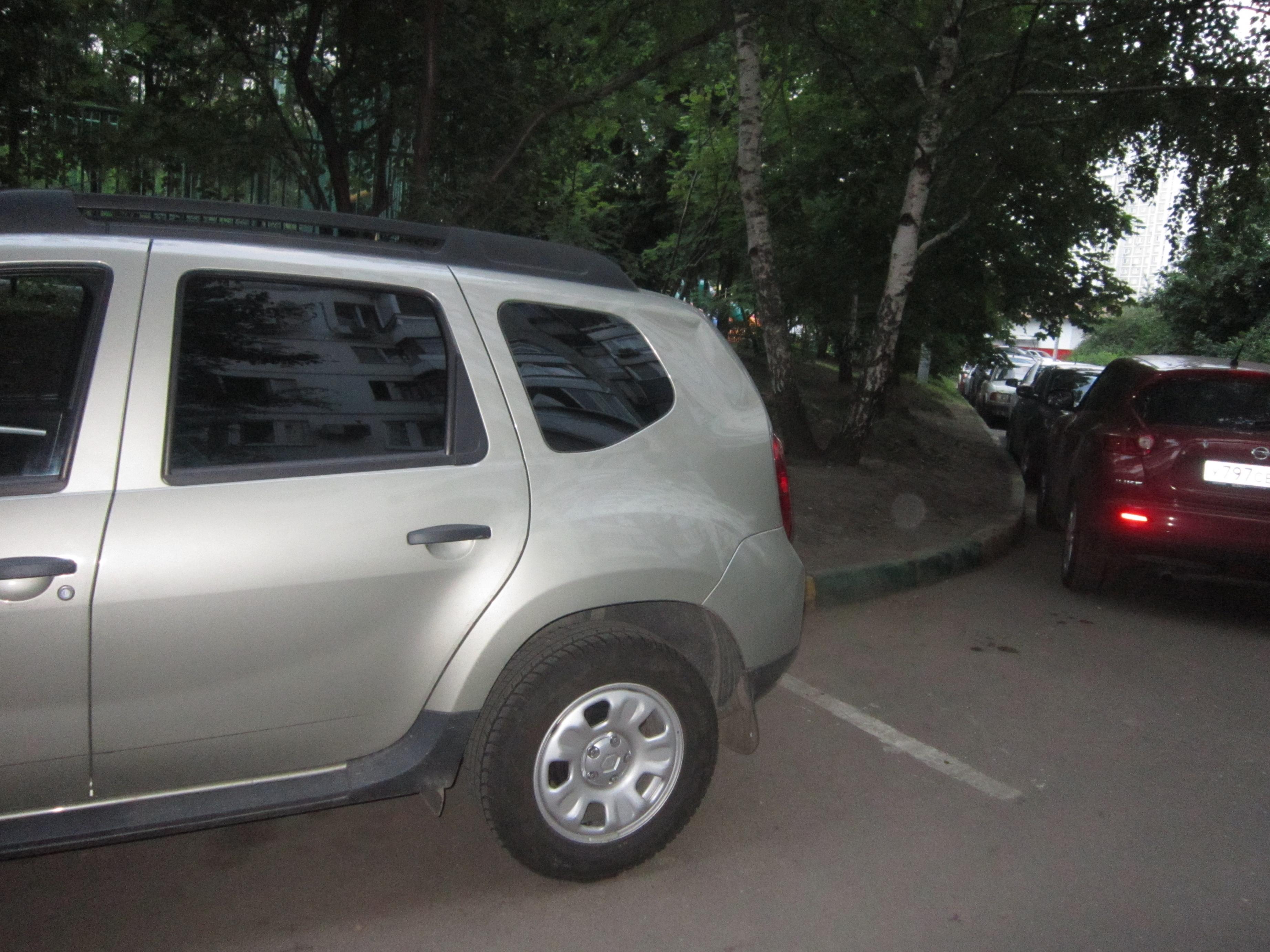

Не прошло и двух лет , как я не без помощи Xazerqus научился выкладывать фото . Вот первые шрамы моего дастера . Результат удара футбольным мячем . Не прошло и месяца после приобретения . Май 2013 .

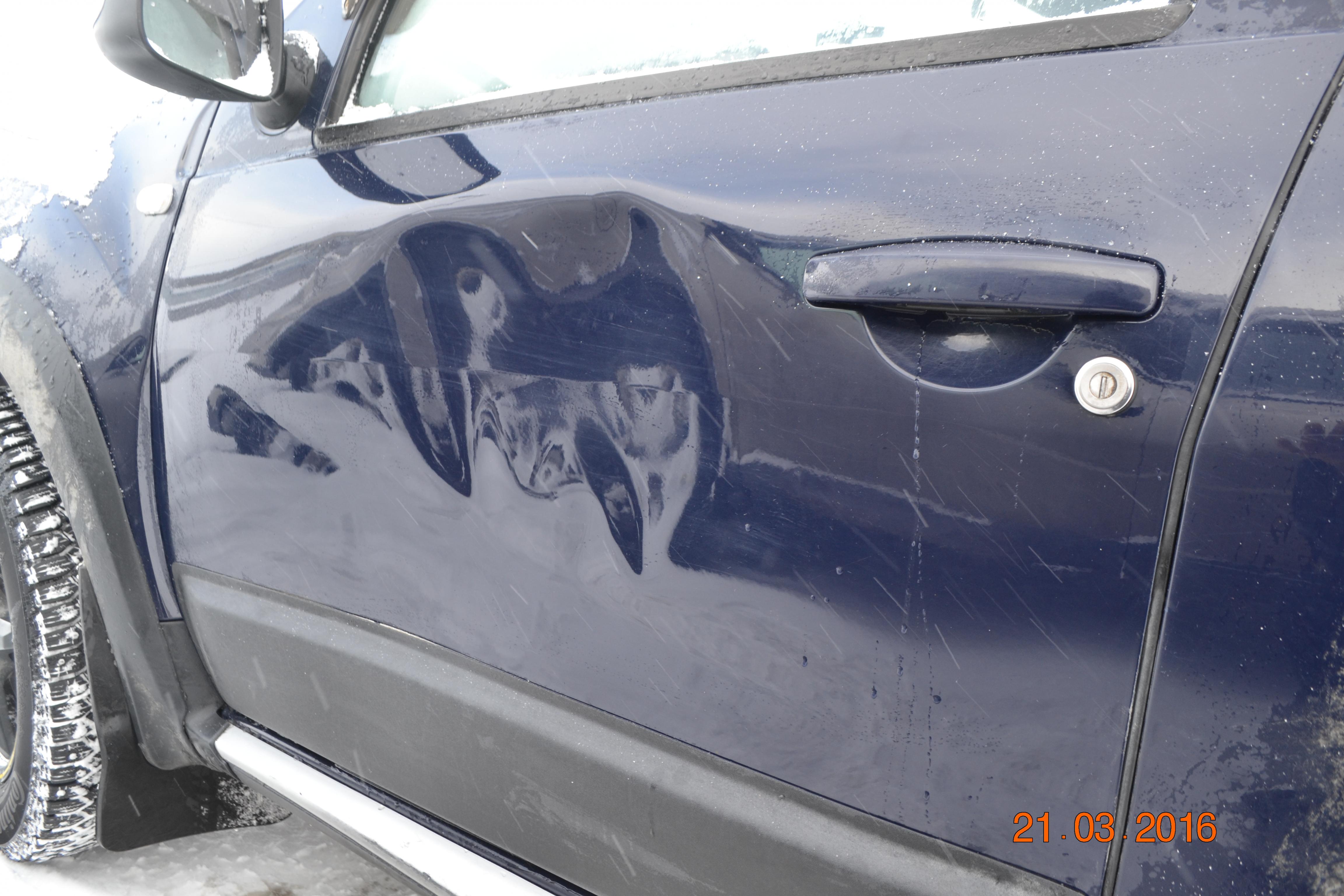

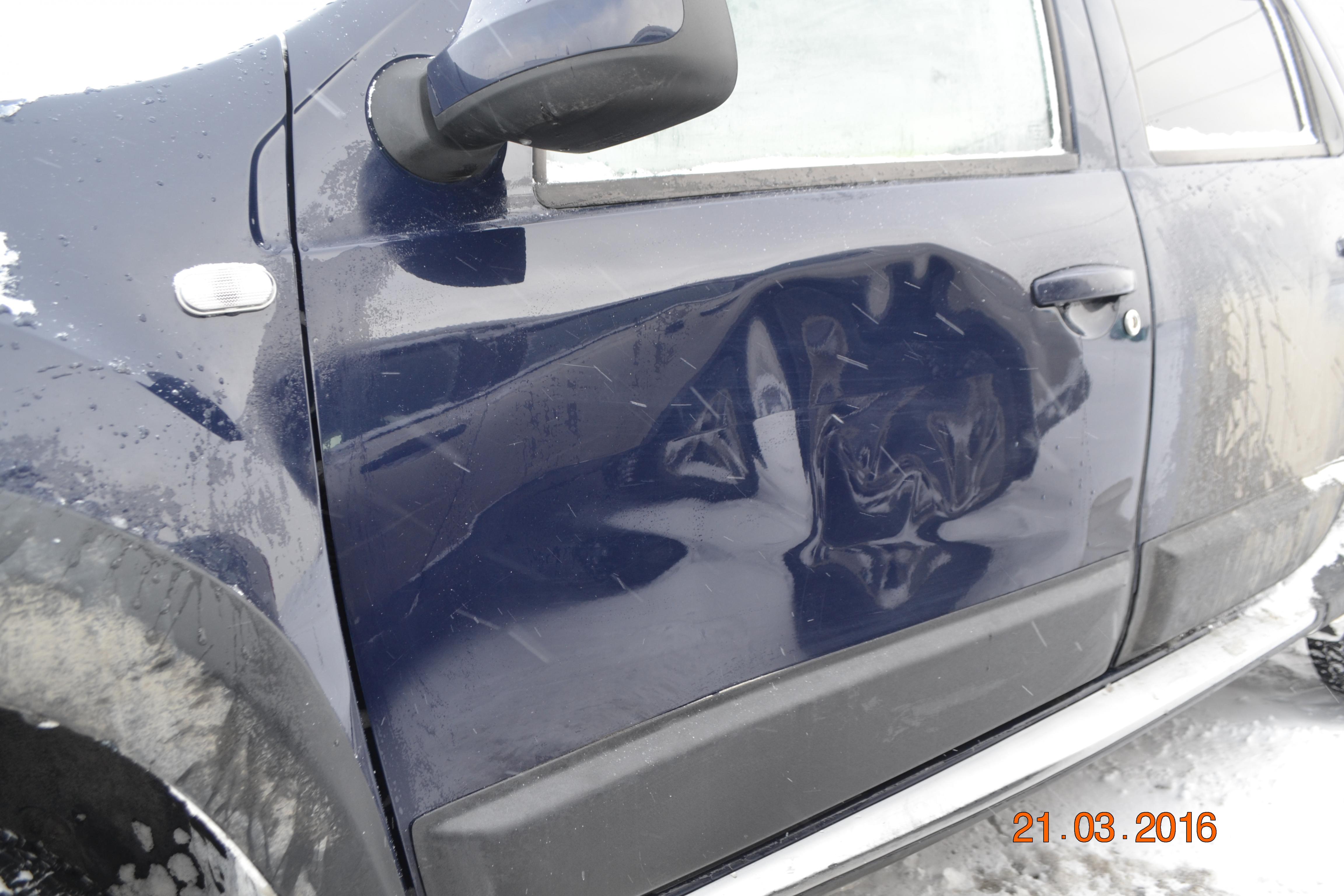

Ну ниче не меняется в этой жизни и закон подлости никто как всегда не отменил -можно сказать на последнем уже снегу в этом году получил увечья--провалился в гаражах и пытаясь выехать задним ходом с уклона,меня потянуло влево набок и я неплохо прошелся своей дверью об кучу снега .Итог:дверь водительская вмялась очень прилично,внутри усилитель оборван(стекло опускается до половины)и я ..грущу

Амиго Ничего страшного , не переживайте , заломов нет , краска не лопнула . Можно все вытянуть , но надо конечно к специалисту обратится.

Сообщение от Амиго Посмотреть сообщение
Купите присоску для стекла в строй магазе, только с одним сосалом и попробуйте сами вытянуть, только найти более плоское место, может придется за два раза, а усилитель просто протянут внутри и к наружней обшивке не крепиться. Поэтому потом, в усилитель упираете подходящий брусок и в торец бьете кувалдой или гирей. Главное сдерживать удар, что бы не перегнуть наружу. Если нет окна под брусок, то можно монтажкой большой выгнуть, сделав упор из того же бруска или досочки.
Но это на первое время, чтобы в глаза не бросалось и стекло работало.
