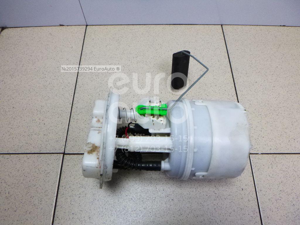

Сообщение от Informalis
Всем привет.
Деления по моему вообще не совпадают с реальным остатком.
вот этот поплавочек с проволочкой отвечает за показания, достаточно чуть погнуть проволочку и показания уедут в любую сторону....еще показания зависят как намотан реостат в самом датчике....

Сообщение от ViBer
Там дело далеко не в этом узле, там мозги слишком запудрены

Сообщение от Serkap
Поплавок и его элементы отвечают только за показания уровня, а вот за расход только мозги. они отталкиваются от топливной карты и в каком месте ее ,какое время находится маркер. То есть все относительно.
