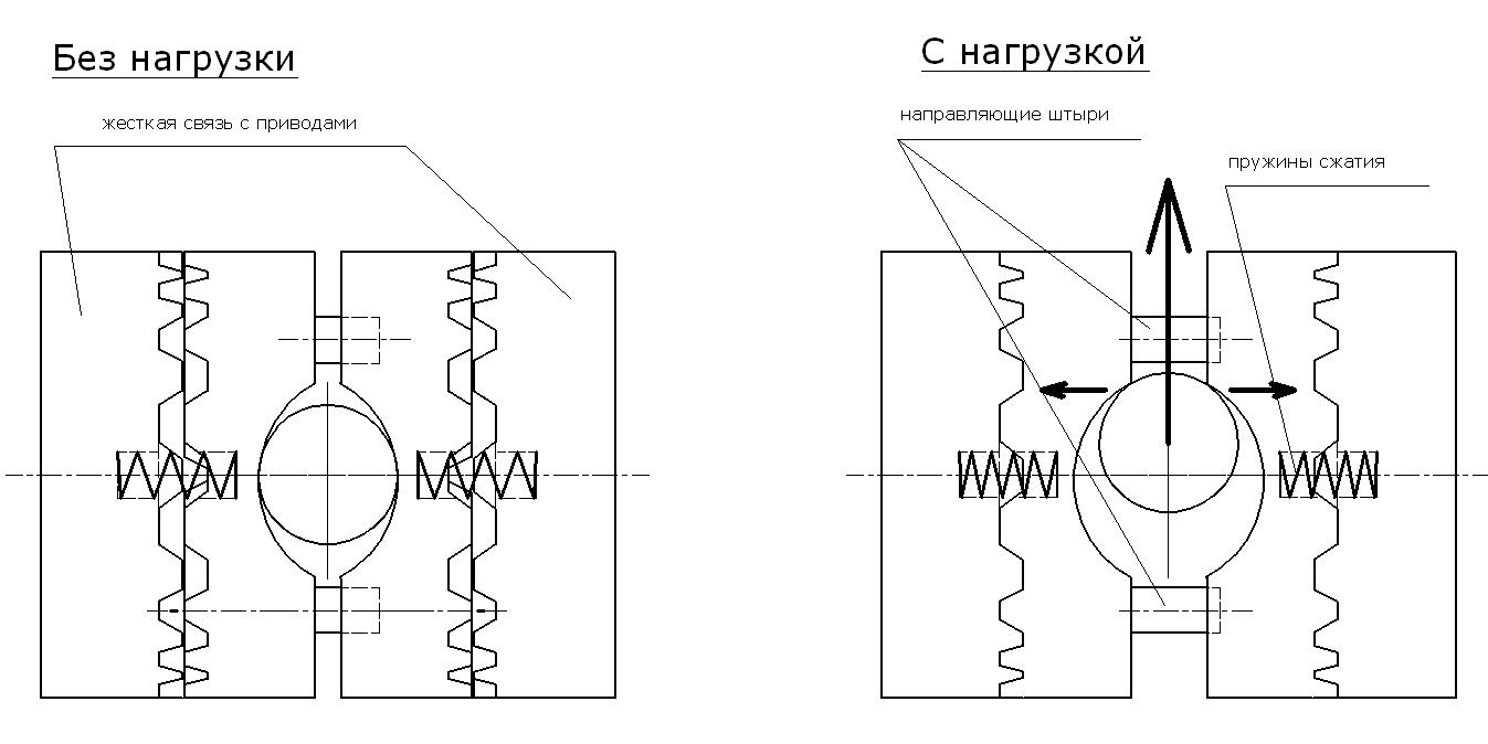

Сообщение от Regas
то колесо которое вывесилось или потеряло сцепление теряет зацепление шлицов Локки и колесный вал разблокируется
Это все-таки неверное утверждение. Оно так бы было, если бы не направляющие штыри. Они не позволяют "внутренним чашкам" находиться в не симметричном состоянии. Поначалу, так тоже SergeyPershinу ответил, но понял, что неправ.
Иллюстрация (не совсем верная, пружинки вроде находятся в одной плоскости с штырями?):
А если по направляющим штырям делать угловой люфт, то так и будет - разблокировка. Но , наверное, будут заметные удары при нагрузке.
P/S/ Я правильно конструкцию представил? Или там штырей нет?
Сверху штырь с пружиной слева - направо, а снизу справа -налево,только все это в середине .Так правильней будет
