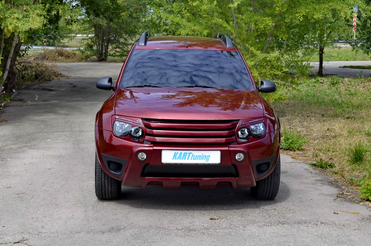

Вот фото варианта покраски №5 (все детали в серую платину Д69).
Авто - красный тореадор (21В), расширители №2 серая платина(D69), накладка-кенгурятник красный тореадор (21В) + серая платина(D69) и полностью серая платина(D69) , ресницы (пока модель) серая платина(D69), решетка радиатора №2 (пока модель) красный тореадор (21В) + серая платина(D69) и решетка радиатора №1 (пока модель) красный тореадор (21В), накладки на пороги (пока модель) серая платина(D69), НЗФ №2 серая платина(D69), накладка на задний бампер (пока модель) серая платина(D69), спойлер №1 серая платина(D69) , защита №2 тиснение (оттенок №2), жабо №2 (пока модель) тиснение (оттенок №1).

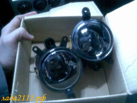

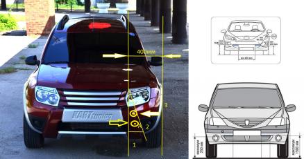

Вопрос для тех, кого интересует птф или дхо в наш кенгурятник.
Мы решили что можно устанавливать и дхо и птф (чтобы снять этот вопрос) под одну форму, если они будут от приоры, такой формы есть и птф и дхо (фото ниже), тоесть будет изготавливаться внешняя часть, в ней будут крепежи для птф/дхо, 1.устанавливается в нее птф/дхо, 2. далее вырезается отверстие под туманку в кенгурятнике (если уже установлен) и 3. стакан с дхо/птф крепится на внешнюю часть кенгурятника с установленной дхо/птф, по принципу накладки на спойлер http://karttuning.ru/product_info.php?products_id=78,
Деталь обязательно будет выпирать, весь вопрос на сколько. Если разместить птф /дхо в секторе А (верхний круг) то накладка будет менее надутой (там отсутствует подштамповка на бампере под кенгурятником и расстояния утопиться там больше. В остальных 2-х положениях будет более выступающей вперед.

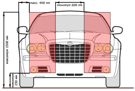

Если делать по Госту, то сектор А и есть то расстояние в которое можно поместить дхо/птф (если я правильно понял требования). Тоесть я вижу 2 варианта: 1 в верхней части кенгурятника, но тогда потеряется форма кенгурятника в верхней части и 2 вариант параллельно с птф на бампере, но сильно выступающая вперед. До понедельника есть время почитать мнения и принять решение где будет лучше.

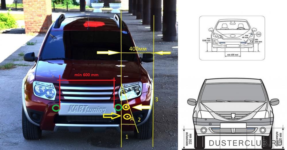

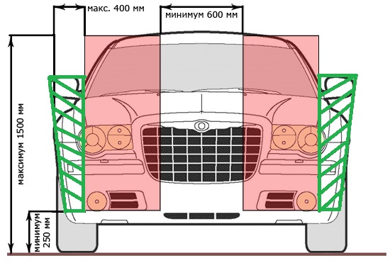

Карт163, исходя из требований ГОСТ не обязательно, что бы вся ДХО была внутри 400мм от края. Главное что бы её край был в этих пределах.
Т.е. ДХО можно слегка сдвинуть к центру.

zhiv - согласен, не правильно понял требования, или вариант что-то среднее между верхними. Зеленая получается крайнее положение.

Карт163, я за среднее расположение, между зеленым и желтым кружком
Да зеленая крайнее внутреннее положение ДХО на Дастере согласно ГОСТ.
От этого положения можно отступать к бокам на сколько нужно для эстетики и стилистики.

Карт163, вот на этой картинке лучше понятно куда ПТФ/ДХО можно ставить

И этой картинки можно подумать, что в сегменты которые я отметил зеленым, ставить ДХО нельзя. А это не так. По ГОСТ туда ставить ДХО можно.

zhiv, ну там же на картинке стрелочками показано что от края авто на длину 400мм можно устанавливать ДХО/ПТФ
А вот почему не всю зону красным покрасили я не знаю

Можно устанавливать ПТФ-ки как-нибудь так...
