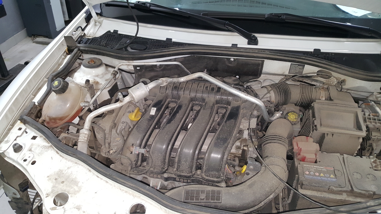

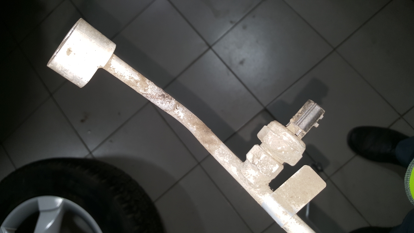

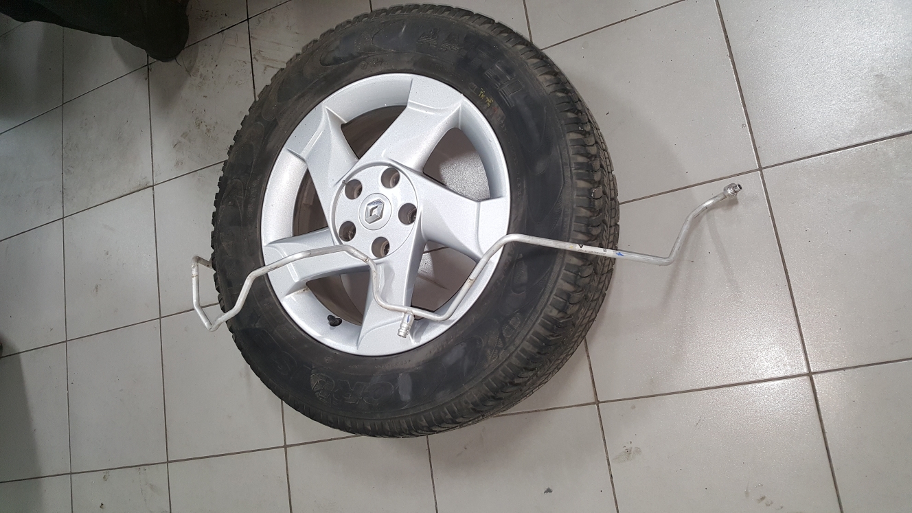

После зимы впервый раз включил кондиционер - не работает. Позвонил в Петровский. Несколько раз переносили запись, наконец отпросился с работы, т.к. инженер по гарантии работает только с 9 до 18 по рабочим дням, и приехал. Механик сказал, что к ним уже куча таких же, как я, обратились. Говорит в рестайле крепление трубки кондиционера неудачное, трубка перетирается и из неё вытекает фреон. Уточнил, есть ли такая проблема в дорестайле, сказали, что нет. Посмотрели трубку, инженер по гарантии отослал фото на завод, дефект подтвердился, но трубки у них не оказалось. Заказали трубку, жду, когда придёт.

Что за трубка,в каком месте перетерается,может фото есть,чтоб самому поправить,пока не перетерлась,а то до ОД у меня 300 верст,спасибо.

Как я понял, эта трубка идёт к радиатору кондиционера и находится под бампером. Точнее сказать не могу. Мне её показали (новую). Сказали, что завод переделал крепление, и больше перетираться не будет. Спросил, не было ли отзывной компании по трубкам, сказали, что нет. Как я понял, Рено экономит на отзывной компании в надежде, что кто-то обратится после истечения гарантии. Фото нет. Перетирается, вроде, на изгибе.

Вчера наконец поменяли трубку. Заняло около трёх часов. В этот раз механик высказал другую версию. Сказал, что трубка не перетирается, а "гниёт от внешнего воздействия". Дырка образовалась в месте, где к трубке крепится хомут. Механик сказал, что между хомутом и трубкой накапливается влага и реагенты, которые и ведут к разрушению трубки в этом месте.
