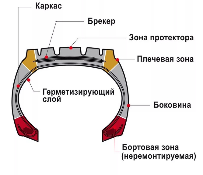

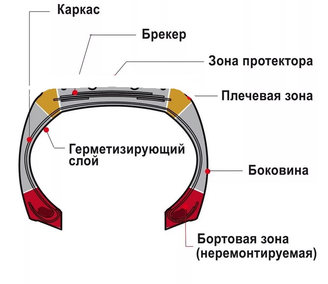

Re: Выбор летней резины на Дастер
Сообщение от Strusto
Эх
Могу еще раз повтрорить если лень было выше прочитать... ..
...грыжа не из-за прокола, а из -за того что протектор изношен и нет толстой демпфирующей прослойки между брекером и камнем или поребриком или бордюром, да чем угодно.
Ну если совсем не понятно и теперь...
То в момент наезда колеса на камень, бордюр и ТД и ТП нет прослойки которая смягчает удар по брекеру покрышки (что такое брекер надо обьяснять??) от этого он повреждается и вылезает со временем грыжа.....Пример- если бить по доске молотком, то будут оставаться вмятины, если подложить плотную резину толщиной 10мм, то этих вмятин не будет...
Проколы колеса тоже влияют на образование грыж, но гораздо в меньшей степени.
При проколе образуется дырочка в колесе которая дает возможность попасть водичке в полость где находится все тот же брекер который изготавливается из углеродистой стали в виде тонкой проволоки. От этого она(проволока) окисляется(ржавеет) и теряет свои свойства. Но это не происходит сразу для этого нужно время.
