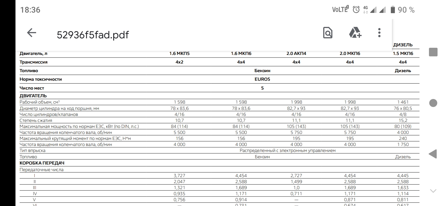

Demon74, книга "3 Рим" у меня самого есть, но там много нестыковок.
Техническим характеристикам из рекламных брошюр можно доверять?
Первая картинка отсюда: http://www.dusterclubs.ru/vb/showpos...80&postcount=5
А вторая из брошюры 2020 года, пдф-ка сильно большая для форума и не грузится

по второй картинке я и не спорю - 143л.с. - степень сжатия 11, не помню где читал, что отказ от 92 бензина при рестайлинге прошел в том числе и из-за поднятия степени сжатия, 9,8 было до рестайлинга и заводом допускался 92 бензин, у этого мотора много модификаций и были модели со степенью 9,5, а спортивные модификации с наддувом и степень 11,5, я этим интересовался когда дорест14 на рест19 поменял

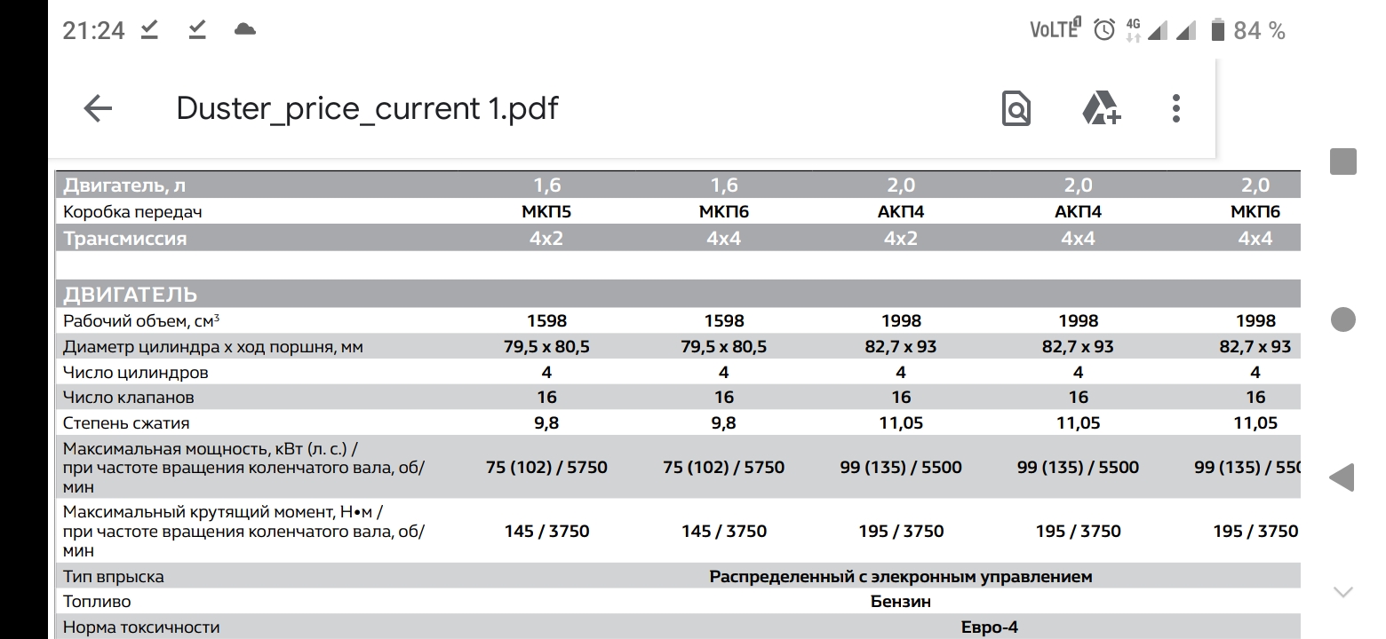

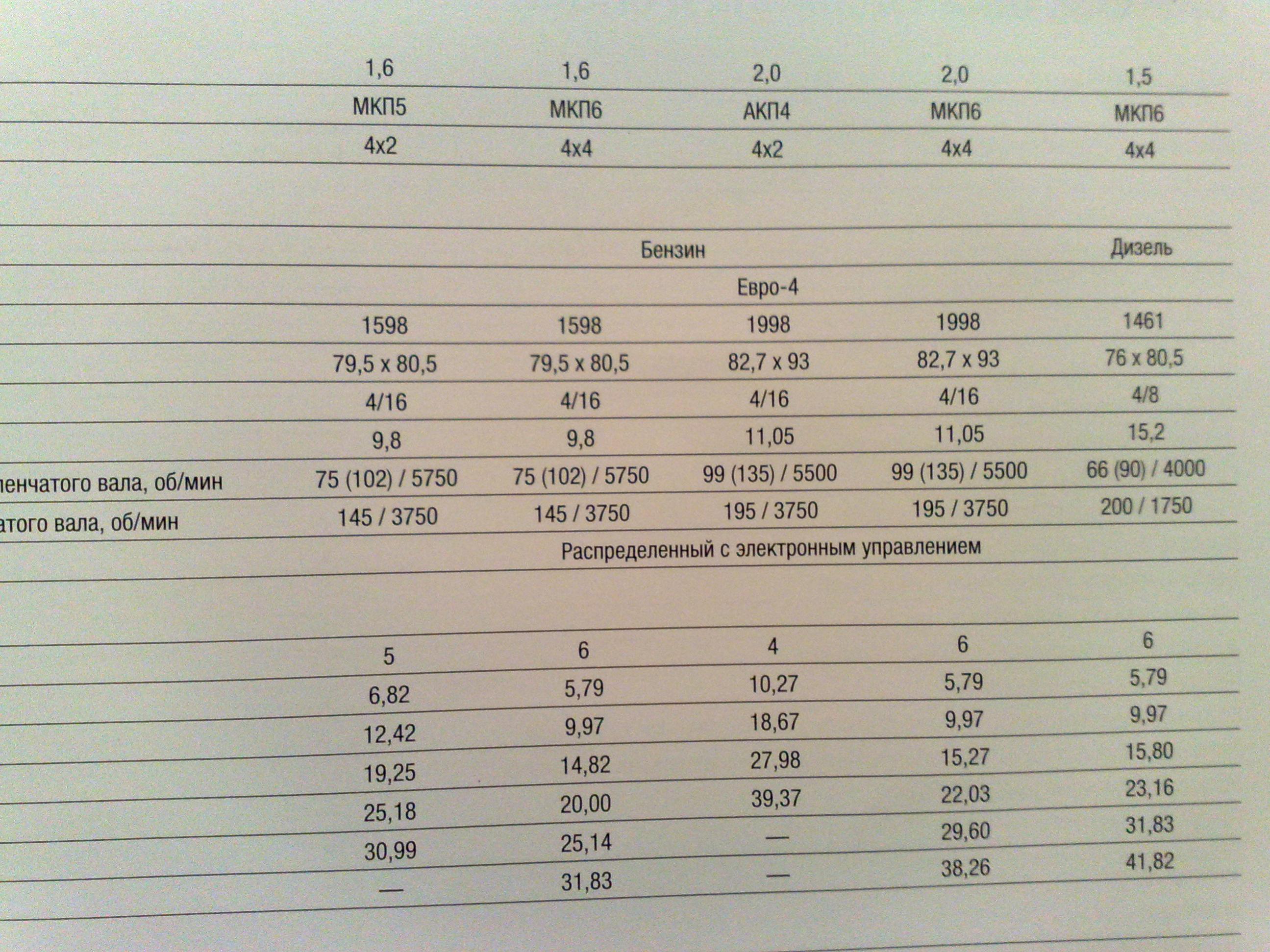

Сообщение от Demon74
А на первой ОД врёт? Сейчас сам такое нашел, правда на телефоне не очень удобно. Это за 2014год.
Допускать они могут много чего, но потом не им с этим жить.
