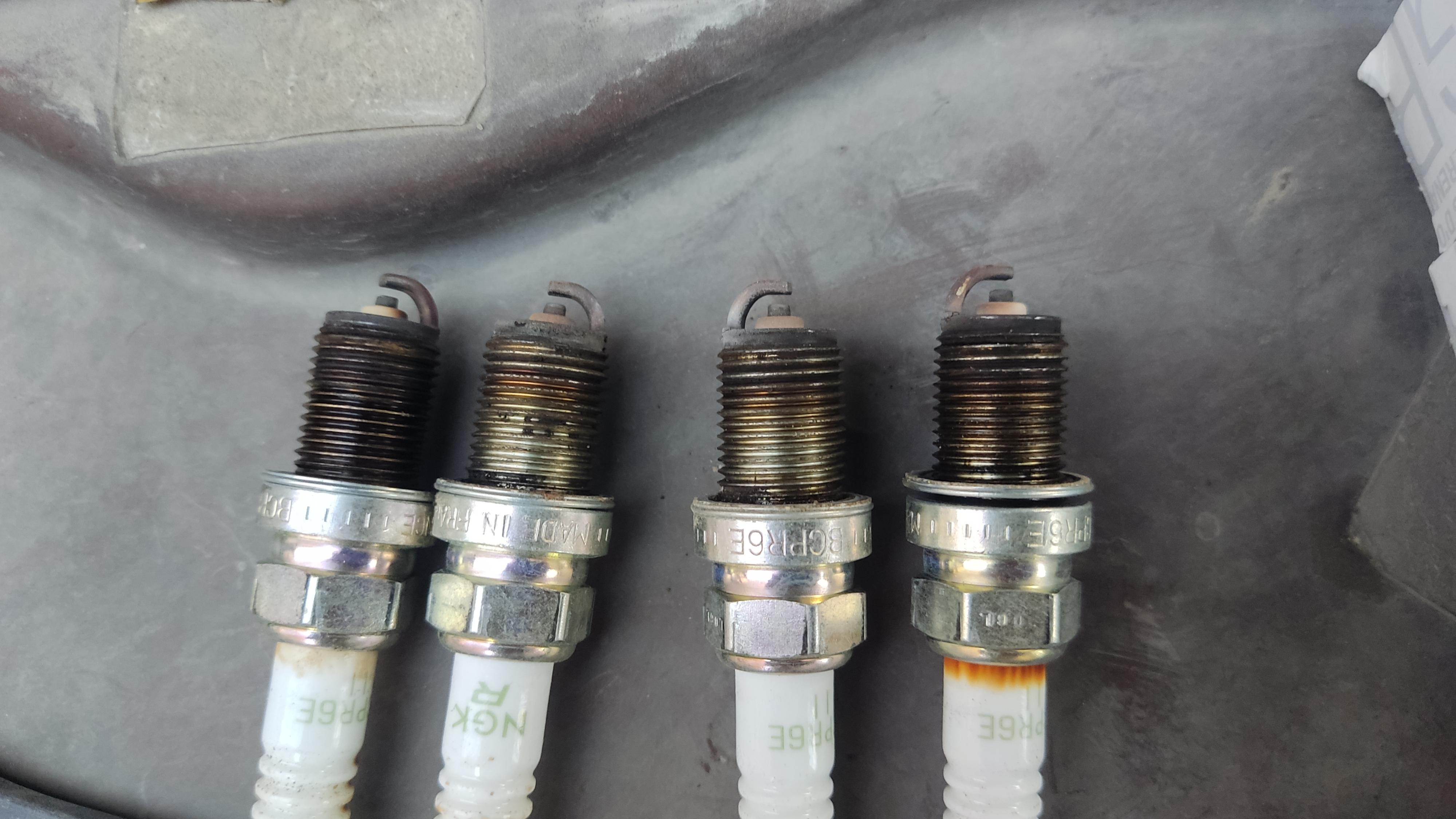

Странно езжу на газе , первая замена свечей на 73 т.км, 2 и 3 свеча были плохо затянуты т.к. открутились от руки (без воротка)поэтому слегка закопчена резьба и изолятор ,менял просто с целью профилактики.Нагар коричневый вот их фото.

Вот мои свечки. В прошлом году менял.
Прошли 60к+.

Такой же коричневый налет и это норма, черный/мокрый нагар или его избыток это плохо. А тут ни каких претензий ,насчет присадок ради интереса выкрутите свечу у 2-х тактного мотора там присадок в современном масле много для них очень много и ни че ,свеча обычно чистенькая ,а ферроценовые отложения от бензина дают больше не коричневый ,а кирпичный цвет и ближе к красному мне так кажется и он как бы бугристый что ли . Вот классическая картинка тырнета т.к. в живую такого нагара ни разу не довелось увидеть .
