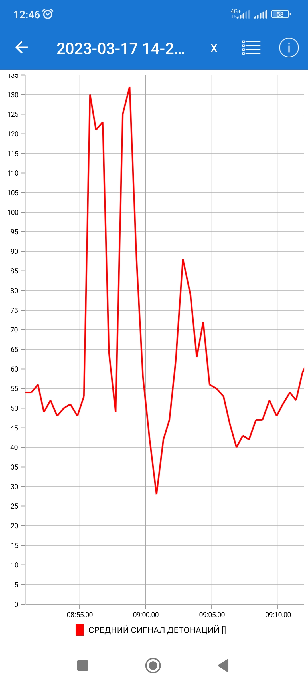

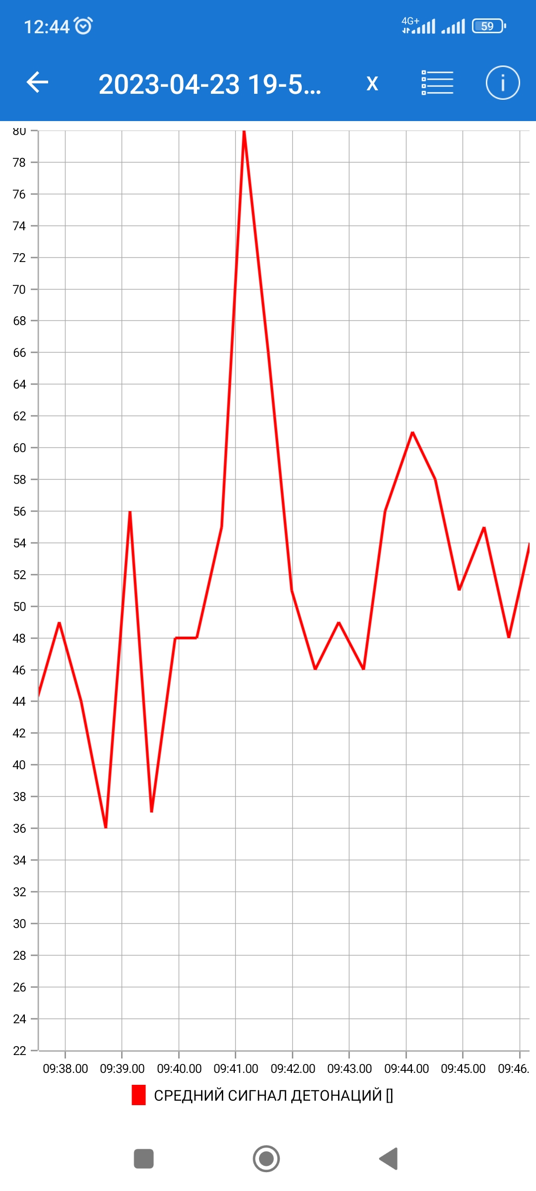

11.05.2023, 13:47
#2773
Регистрация: 14.05.2013
Сообщений: 1,613
Время онлайн: 7 мес. 3 нед. 2 д. 15 ч. 43 мин. 57 сек.
: 805
Был(а): 17 июн 2025 14:13
Адрес: череповец
Re: Бензин 92 или 95
Сообщение от vov-ka
, что 92, что 95- так зачем платить больше?
Вот зачем , детонацию можно не слышать ,а вот график хорошо ее показывает , в деле проявляется тем ,что авто чуть хуже разгоняется , появляется "провал" время адаптации ЭБУ и коррекции. Один график на высокооктановом топливе ,другой на 95-м бензине на котором уровень детонации ушел за 100 точнее около 135 , при обгоне ,в том же случае на высокотановом остался в рамках 100 и без "провала" .
