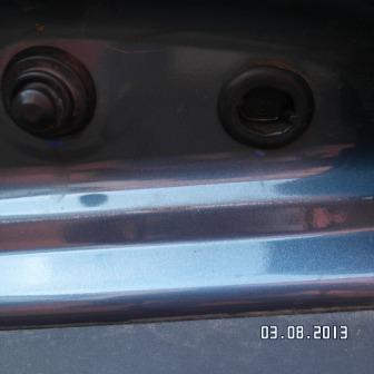

03.08.2013, 17:03
263
Logist
Регистрация: 22.09.2011
Сообщений: 127
1 нед. 6 д. 9 ч. 50 мин. 44 сек.
320
Был(а): 18 апр 2025 13:16
Адрес: Тула
Автомобиль: Duster 1.6 4х4 Experession Синий минерал
Re: Коррозия кузова

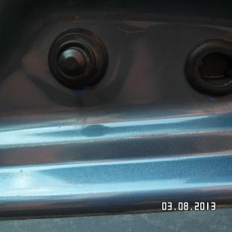

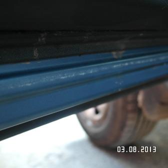

Привет! Сегодня протирал машину и обнаружил на местах соединения уплотнителя двери и порога места ржавчины, то что протерлась краска обнаружено было давно, чтобы ещё и пошло ржаветь так быстро, меня лично расстраивает, буду говорить с дилером, и железо в данных местах, что-то слабое видимо. И на дверях тоже внизу видно, что протирается краска.

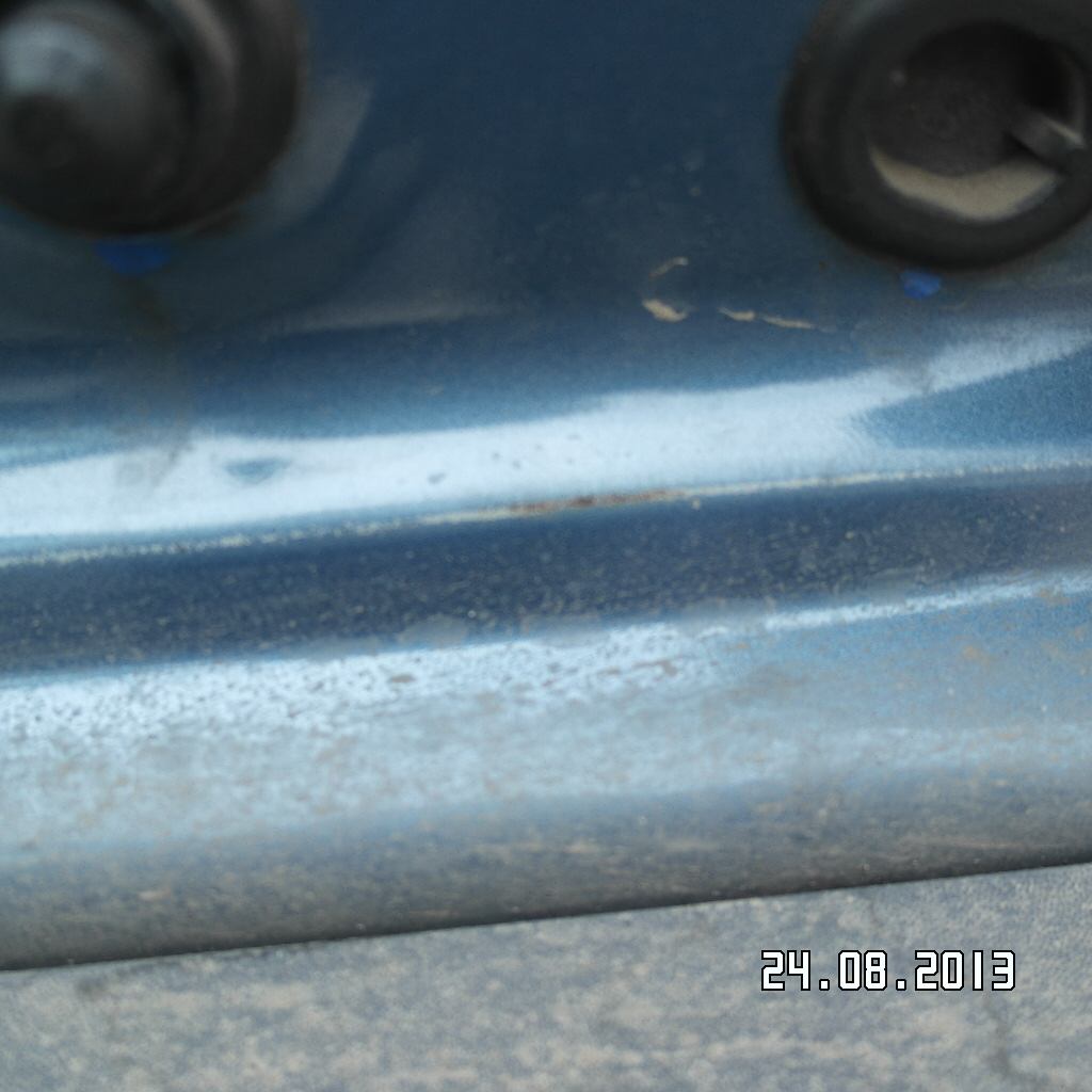

24.08.2013, 15:07
264
Logist
Сообщений: 127
320
Адрес: Тула
Re: Коррозия кузова

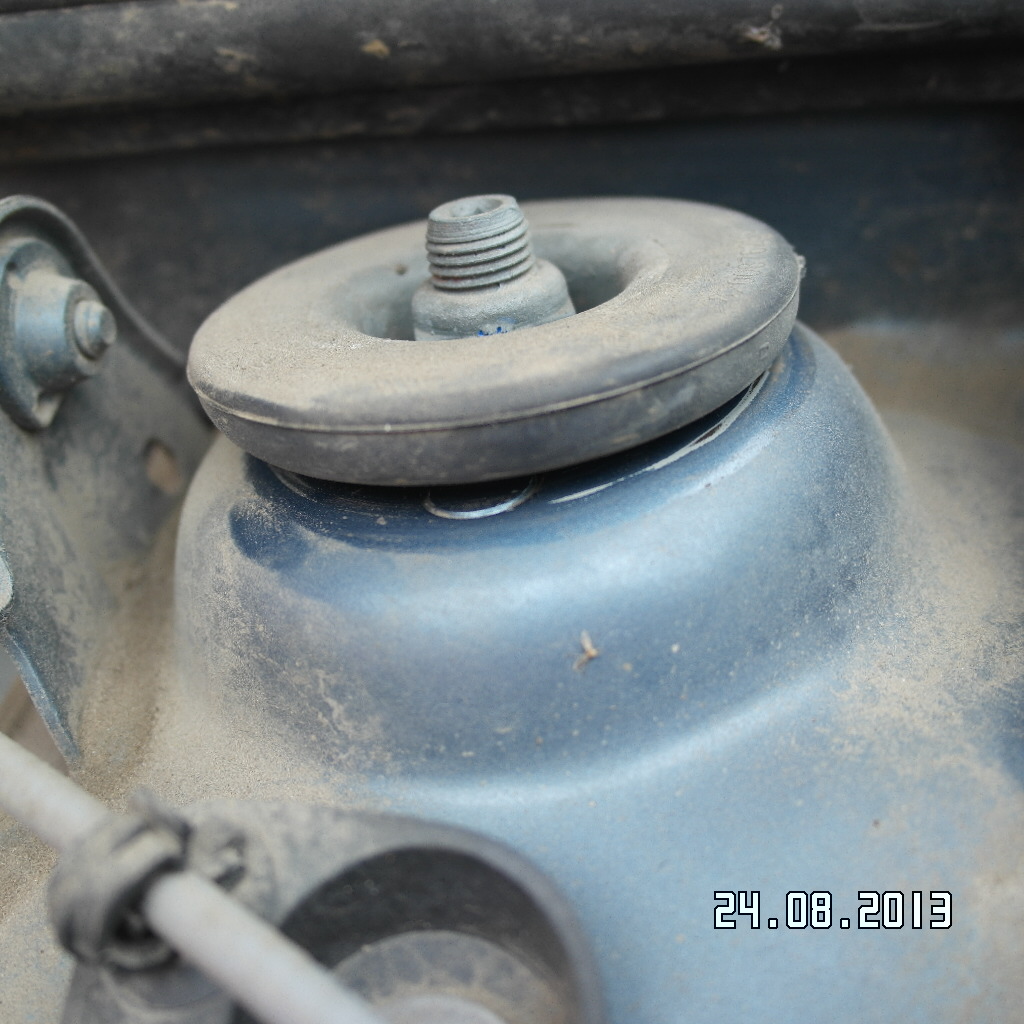

привет! Сегодня обнаружил, под опорами передних стоек краска стерлась до металла, и пятно на внутреннем пороге с водительской стороны продолжает прогрессировать.

Logist
Что дилеры сказали ? Может двери болтаются и поэтому протирает краску?

16.10.2013, 19:19
270
Alek-han
Регистрация: 22.04.2012
Сообщений: 635
2 мес. 5 д. 23 ч. 56 мин. 40 сек.
473
Был(а): 18 апр 2025 18:04
Адрес: Тула - Щекино
Автомобиль: Duster 2.0 4WD Luxe
Re: Коррозия кузова
anmar3012
На многих машинах так, у себя на это место наклеил канцелярский скотч. У меня была потертость только на передней правой двери. Может замки по разному регулируют и поэтому где-то трет, а где то - нет.

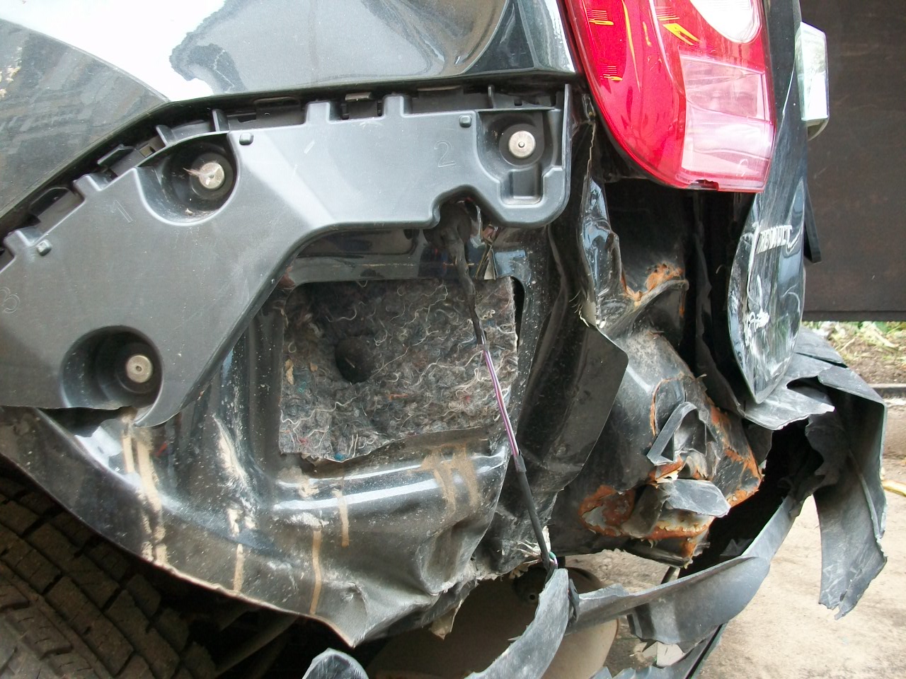

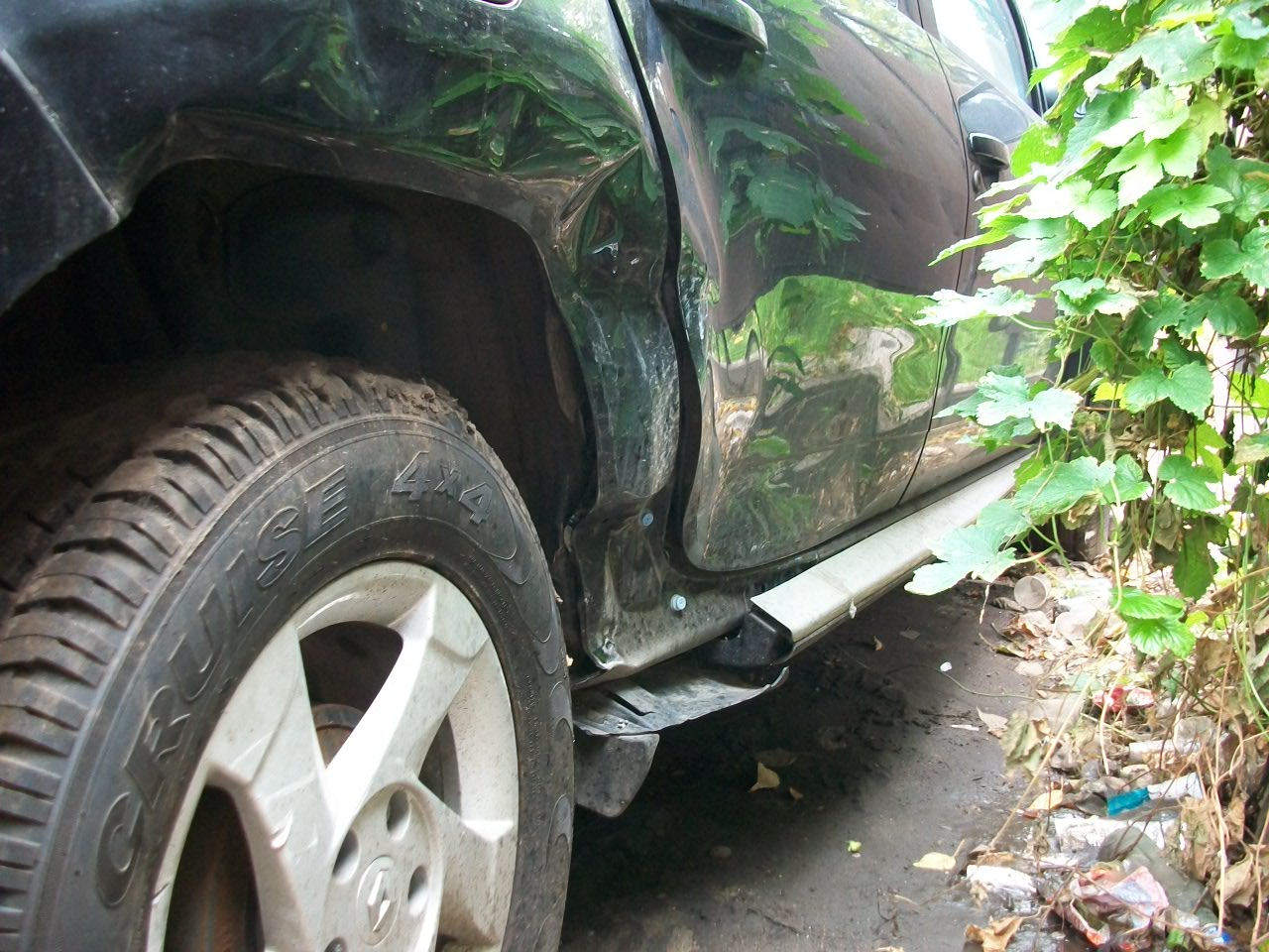

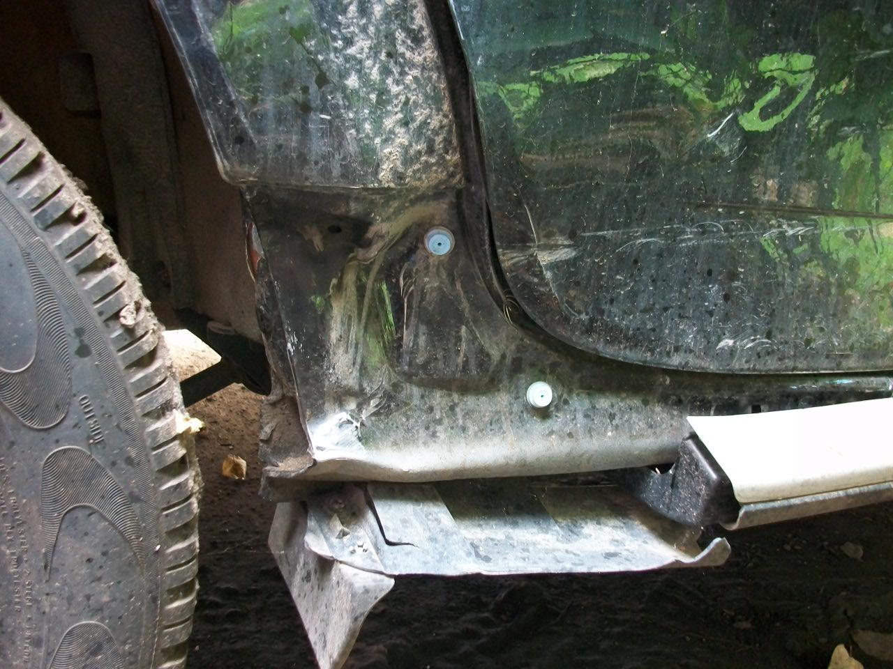

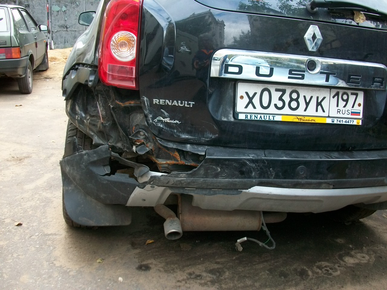

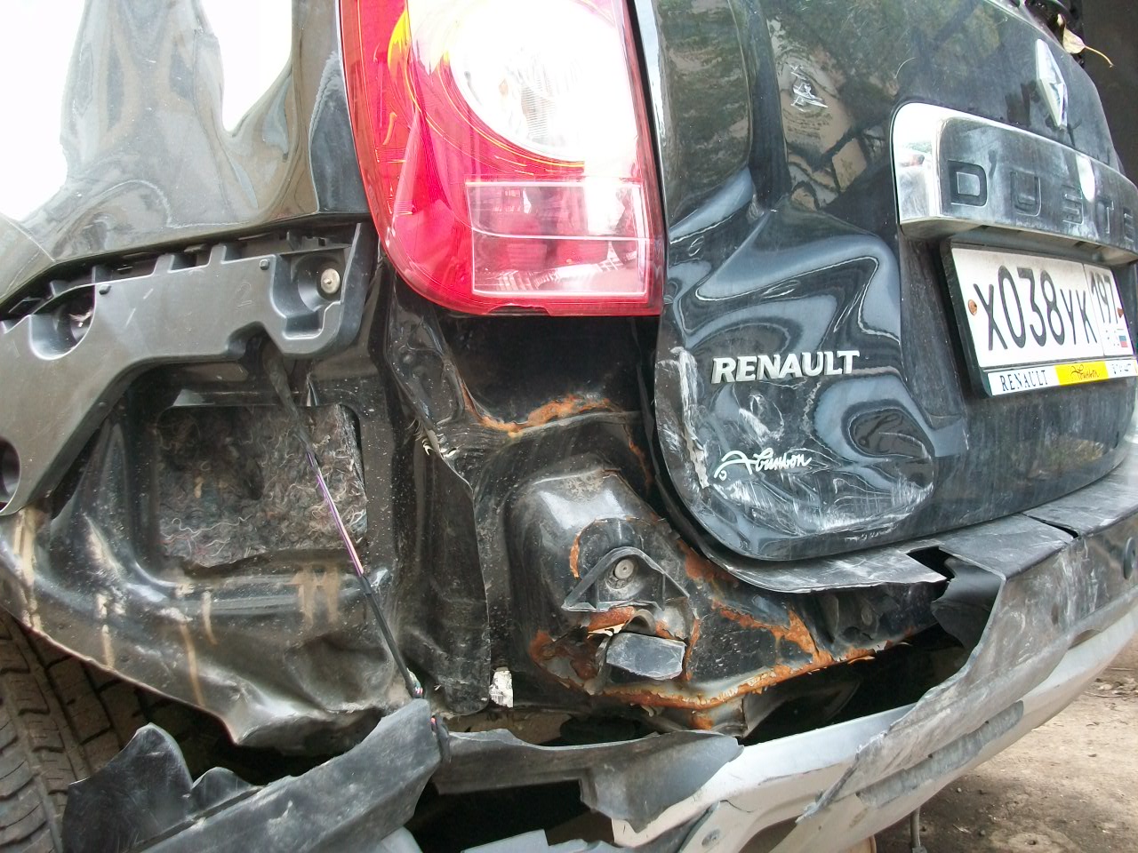

alhimist66
Разве что марки стали полегированней... Но, увы.
Ну, не всё так плохо... Летом попался Дастер, во дворе, битый. На фото видно какая деталь кузова не оцинкована.
