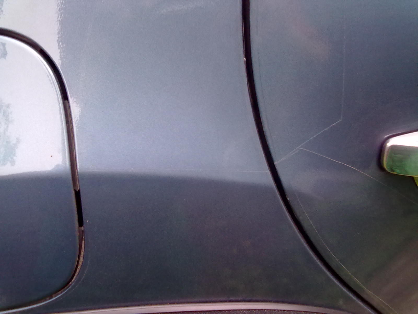

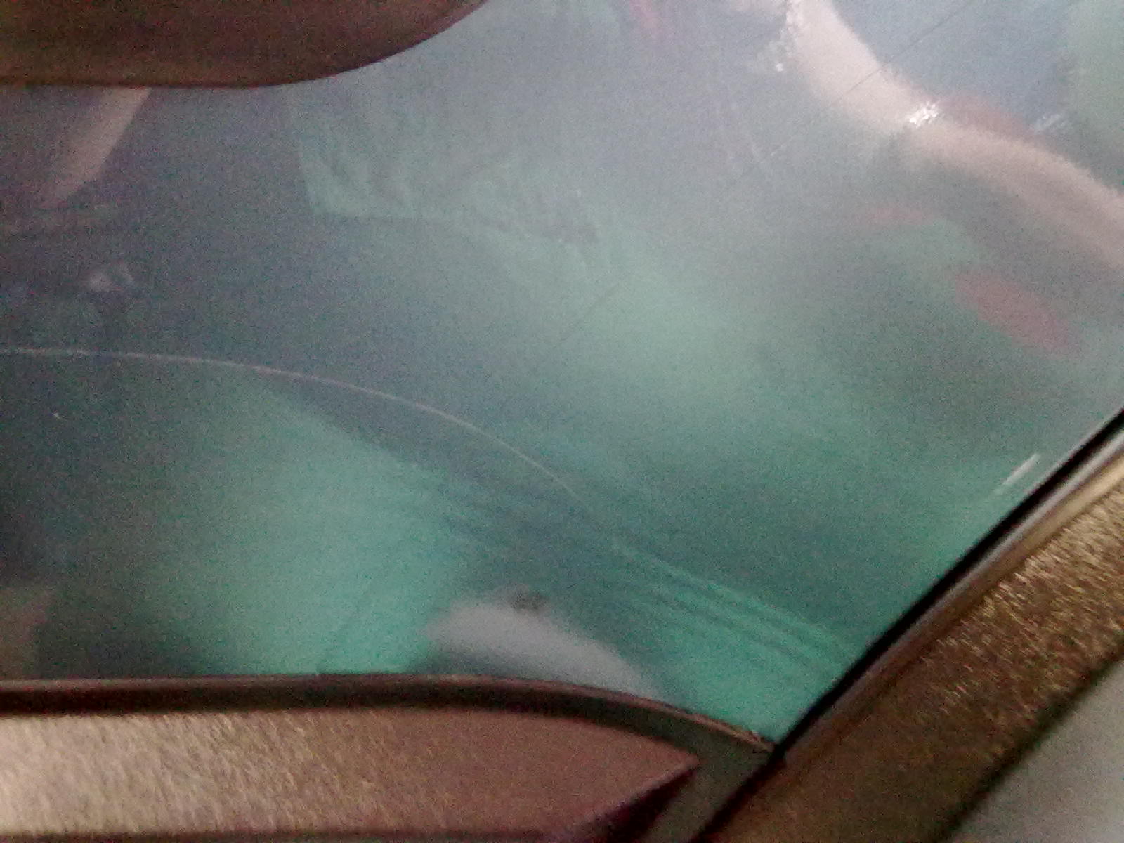

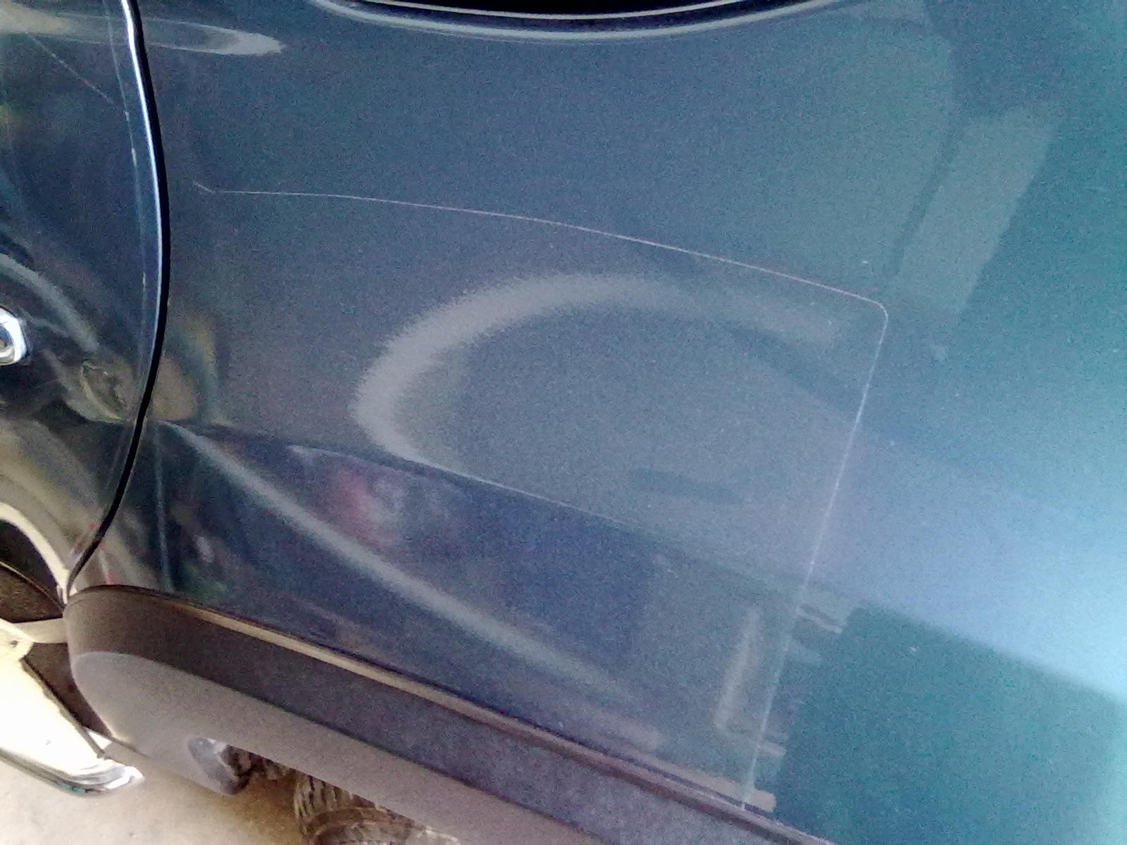

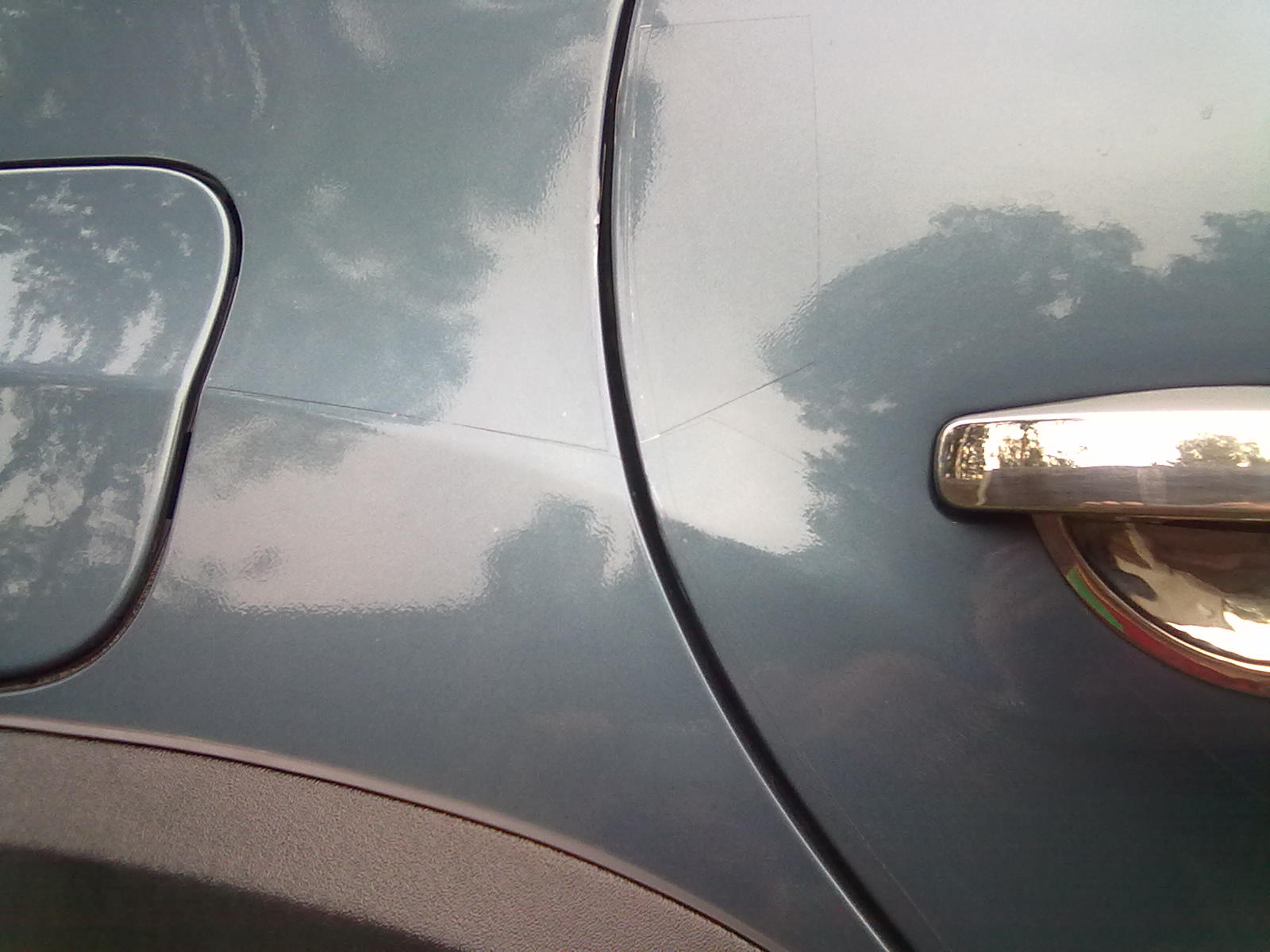

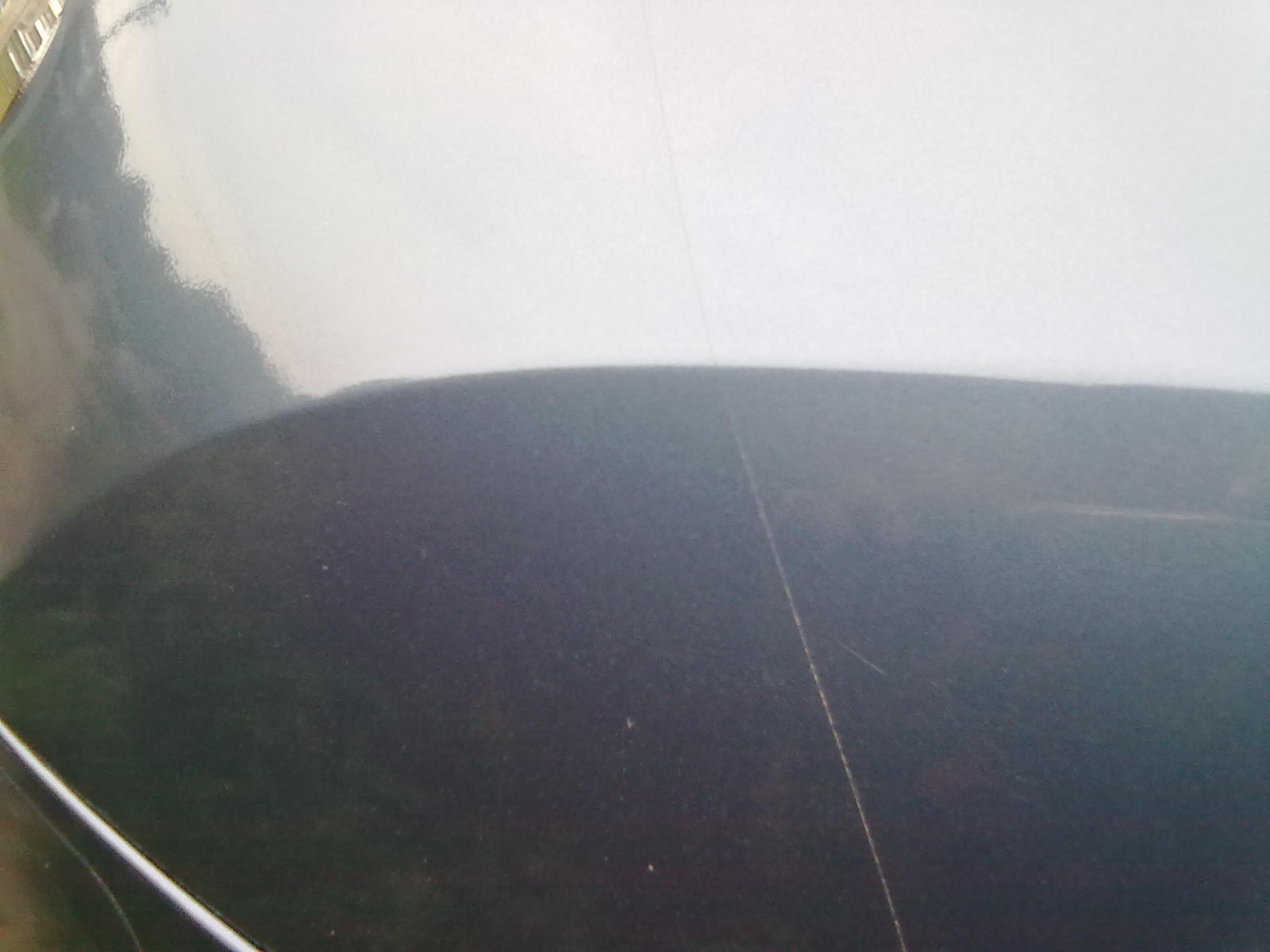

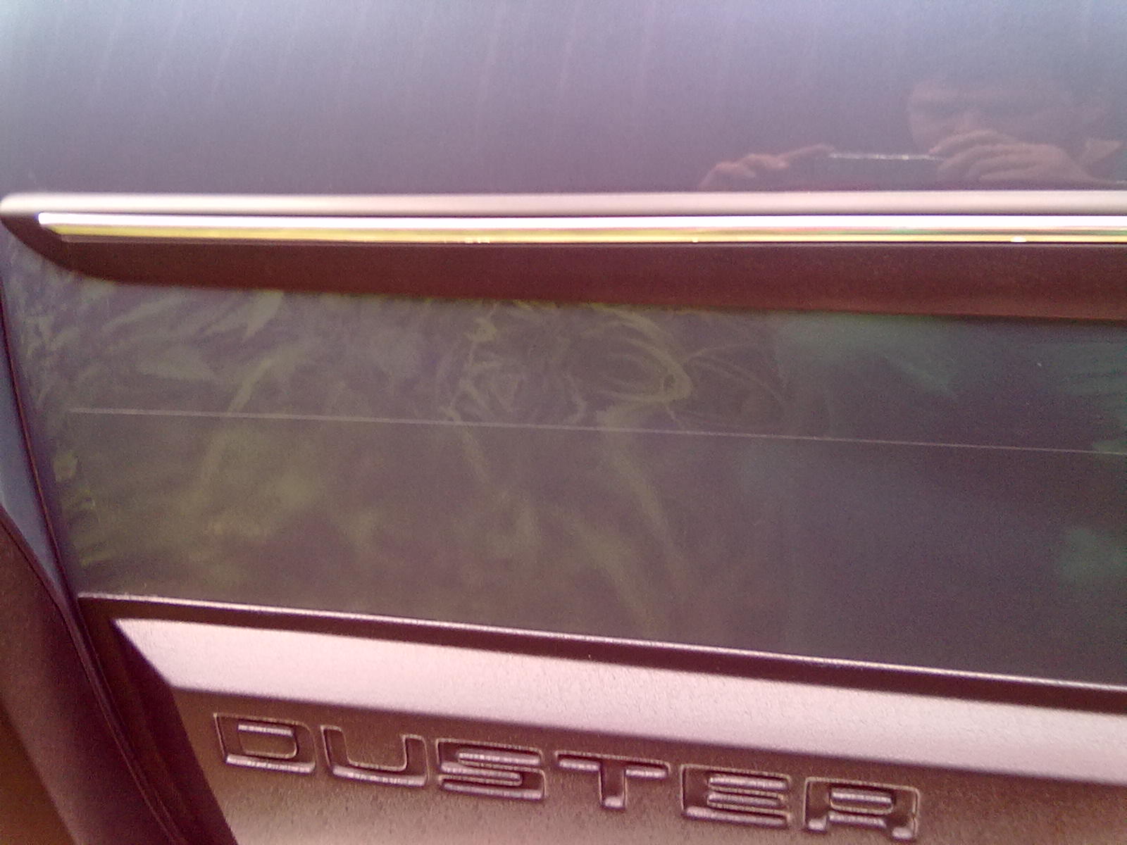

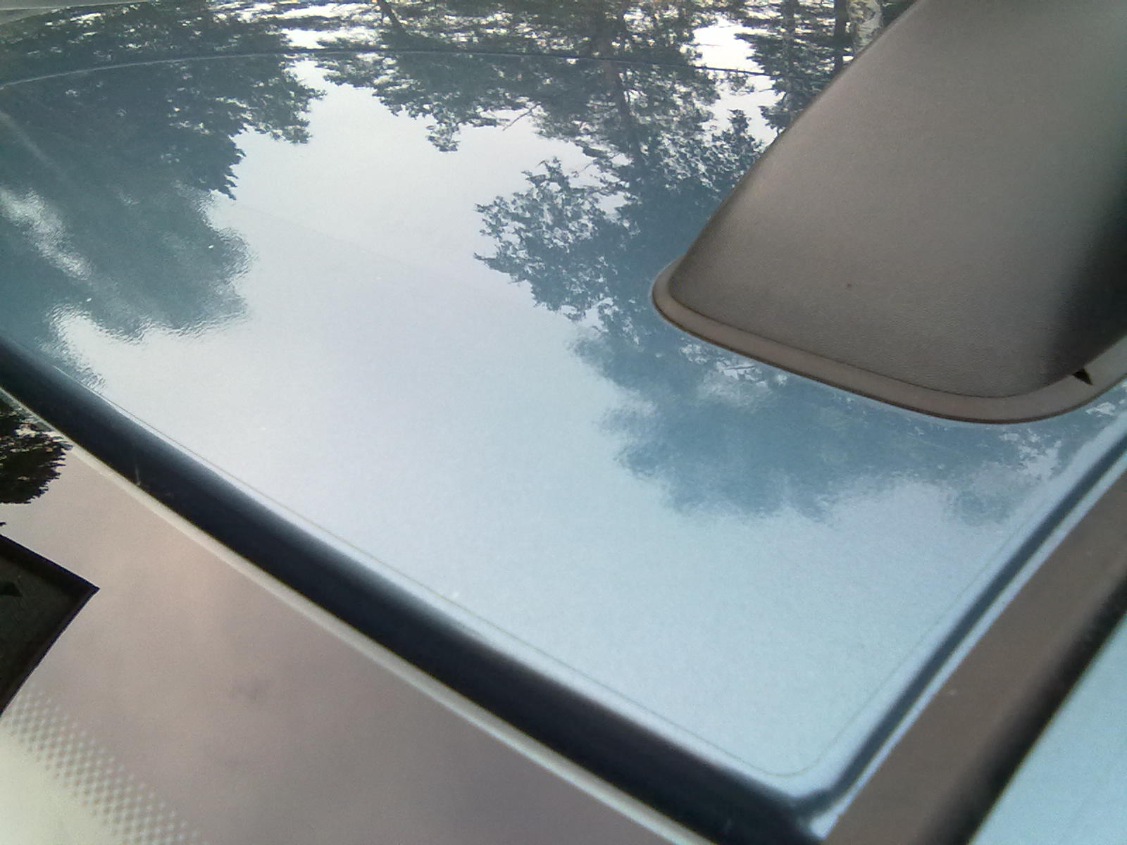

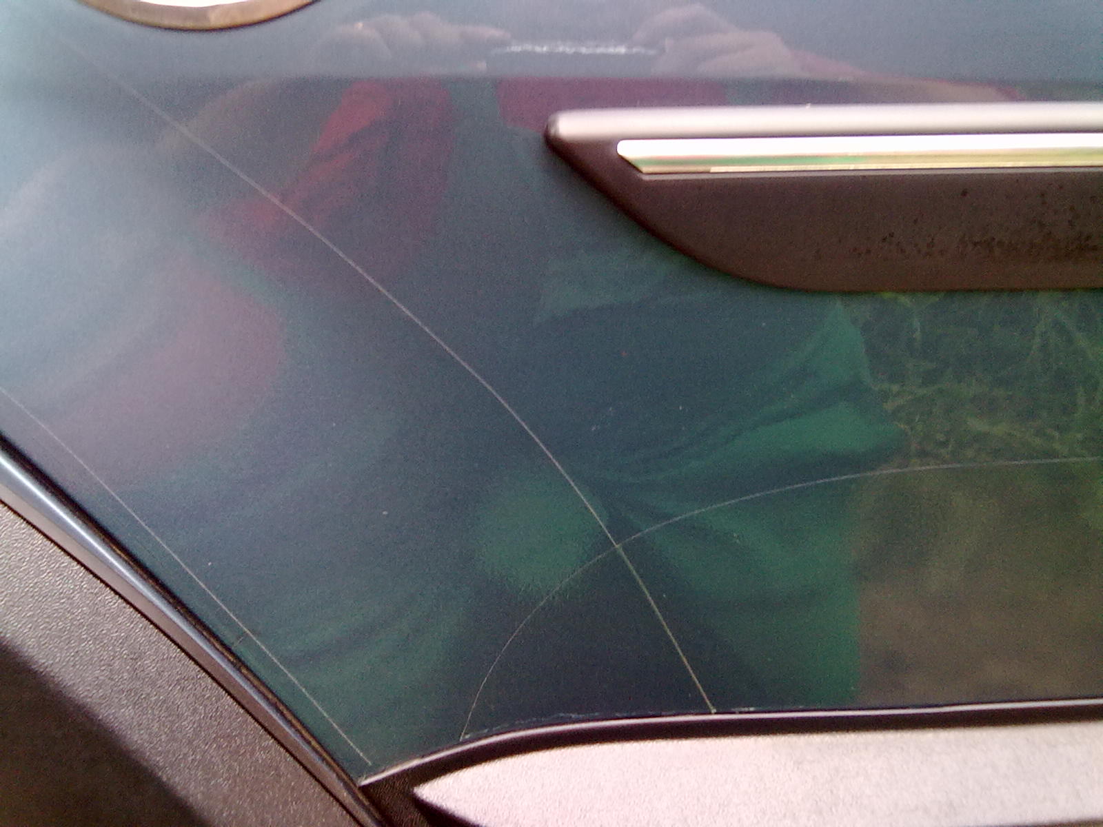

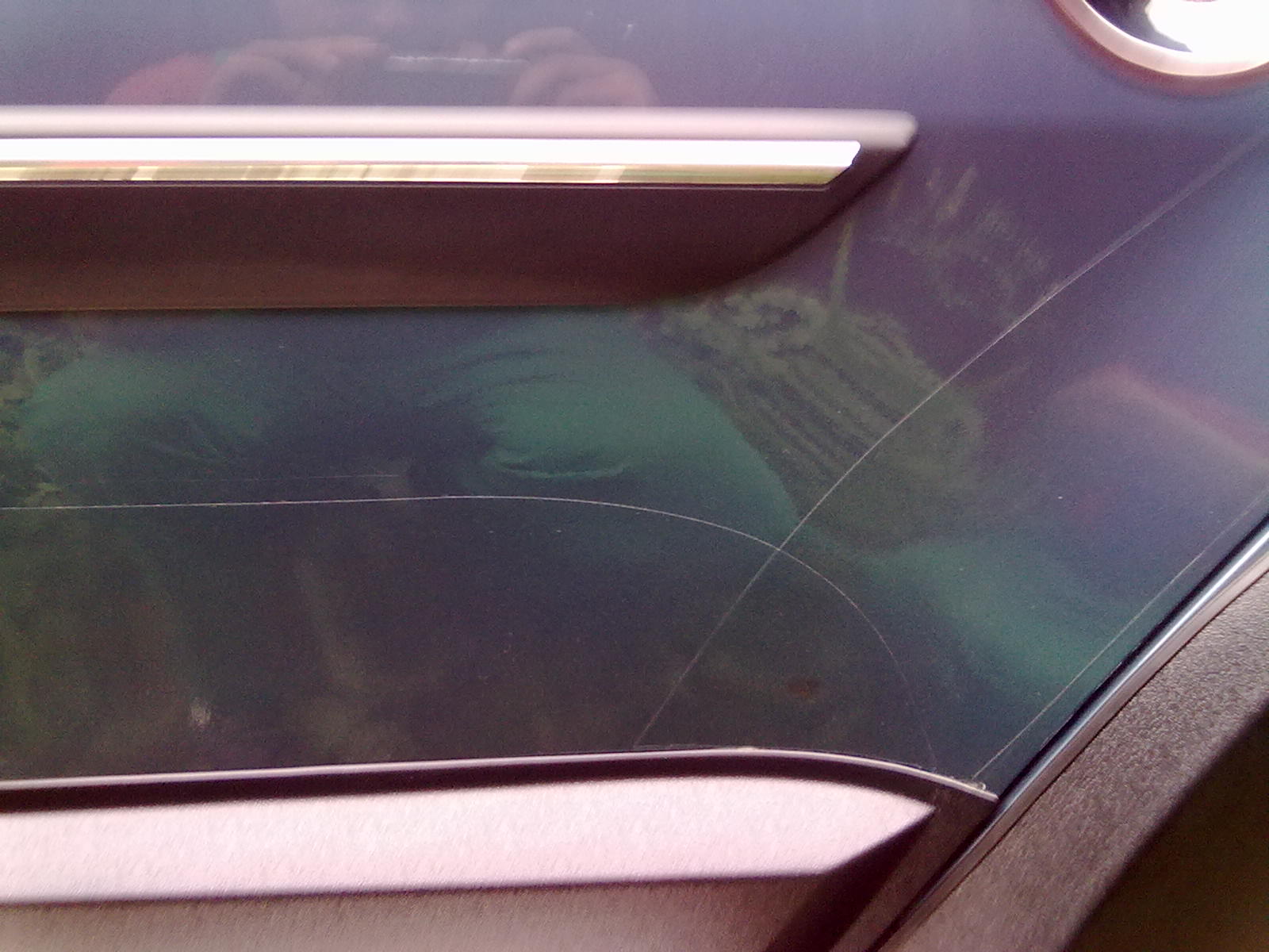

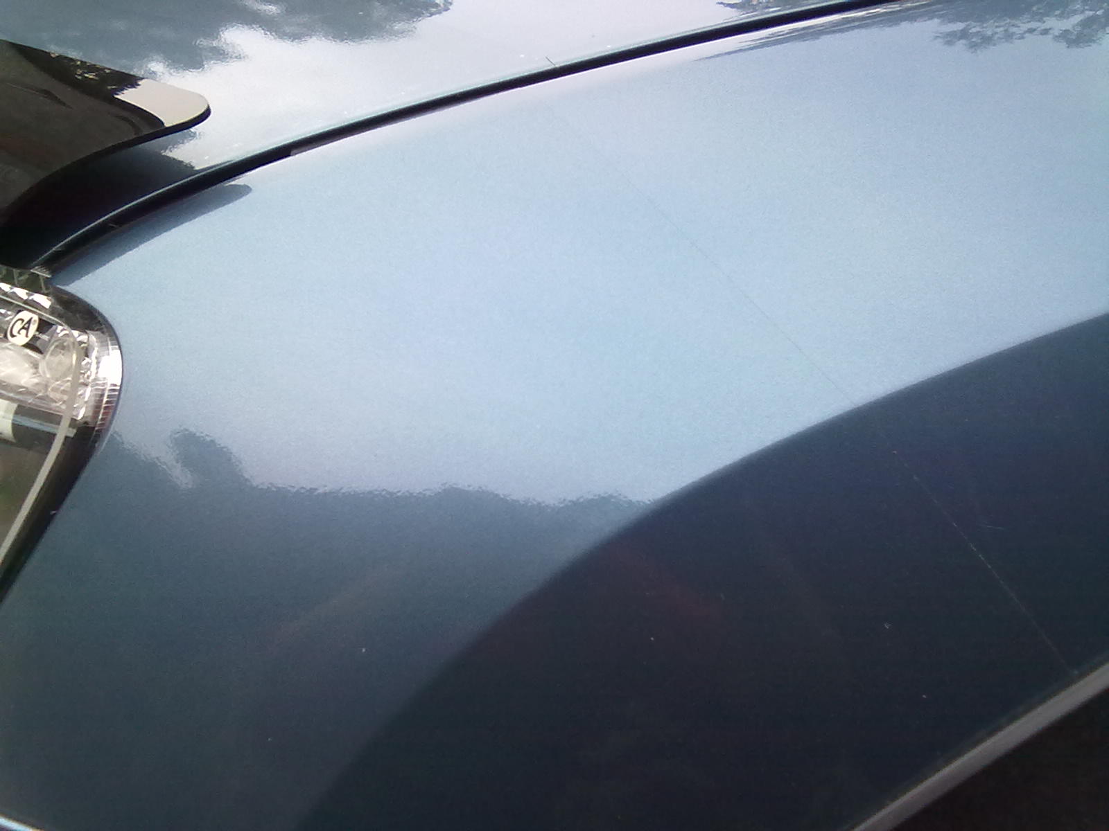

Наклеил комплект ПЛЕНКИ ЗАЩИТНОЙ ДЛЯ DUSTER КОМПЛЕКТ "РАСШИРЕННЫЙ"
http://www.logan-shop.ru/products/pl...asshirennui___
Так как у меня стоит обвес от КАРТА пришлось маленько приподнять , кое что подрезать перенести . Пленка на ощупь качественная ,прозрачная , тянется не рвется и принимает форму обратно . Клеил первый раз особах сложностей не возникло .

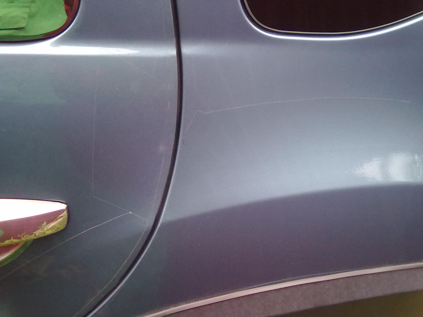

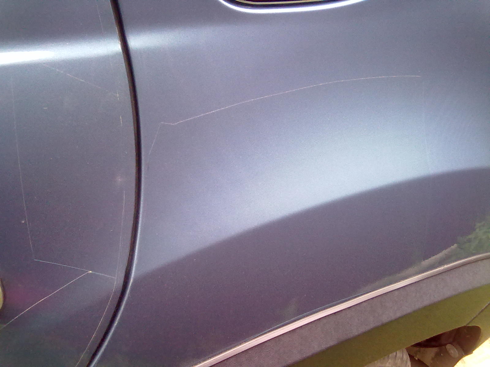

Re: Антигравийная плёнка и прочие способы защиты кузова
Отличный результат!
Есть правда замечания по расположению некоторых деталей, а именно - деталь над задней левой аркой идет в загиб, обратите внимание там есть припуск что бы завернуть пленку непосредственно в дверной проем, и на двери задней тоже самое.
А так, результат просто супер! Спасибо за фотоотчет!!!!
Маленький совет: плёнку желательно отполировать любой ручной полиролью с микрофибровой салфеткой, чтобы в будущем с неё легче смывались загрязнения и насекомые.

Все понял , вы наверное приняли полосу что на фото на краю двери за конец выкройки ( пленки) , так нет я делал по инструкции и делал все загибы. А фото не очень хорошего качества но видно край пленки защитной кромки дверей. Обклеил самые уязвимые места 4 двери , капот и дверь багажника , хватило в аккурат.
http://logan-shop.ru/products/plenka...hir_19_mm__3m_
