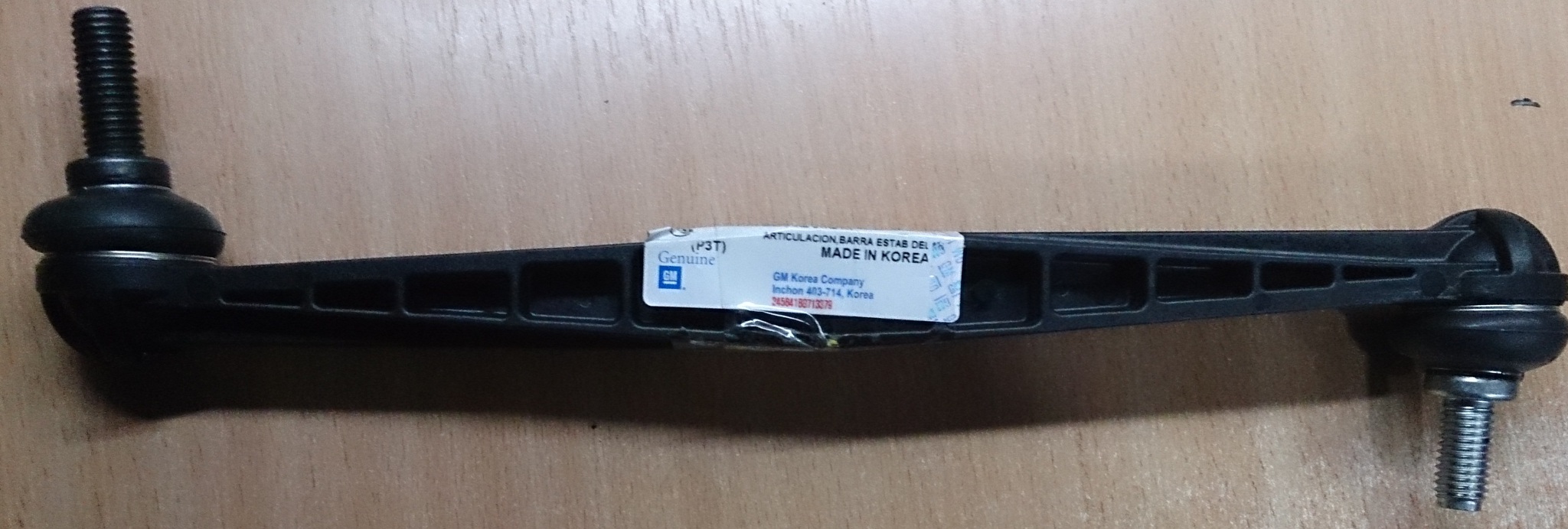

На авео стойки стабилизатора сделаны из пластика если мне память не изменяет
Точно...но кто мешает железячную поставить.....

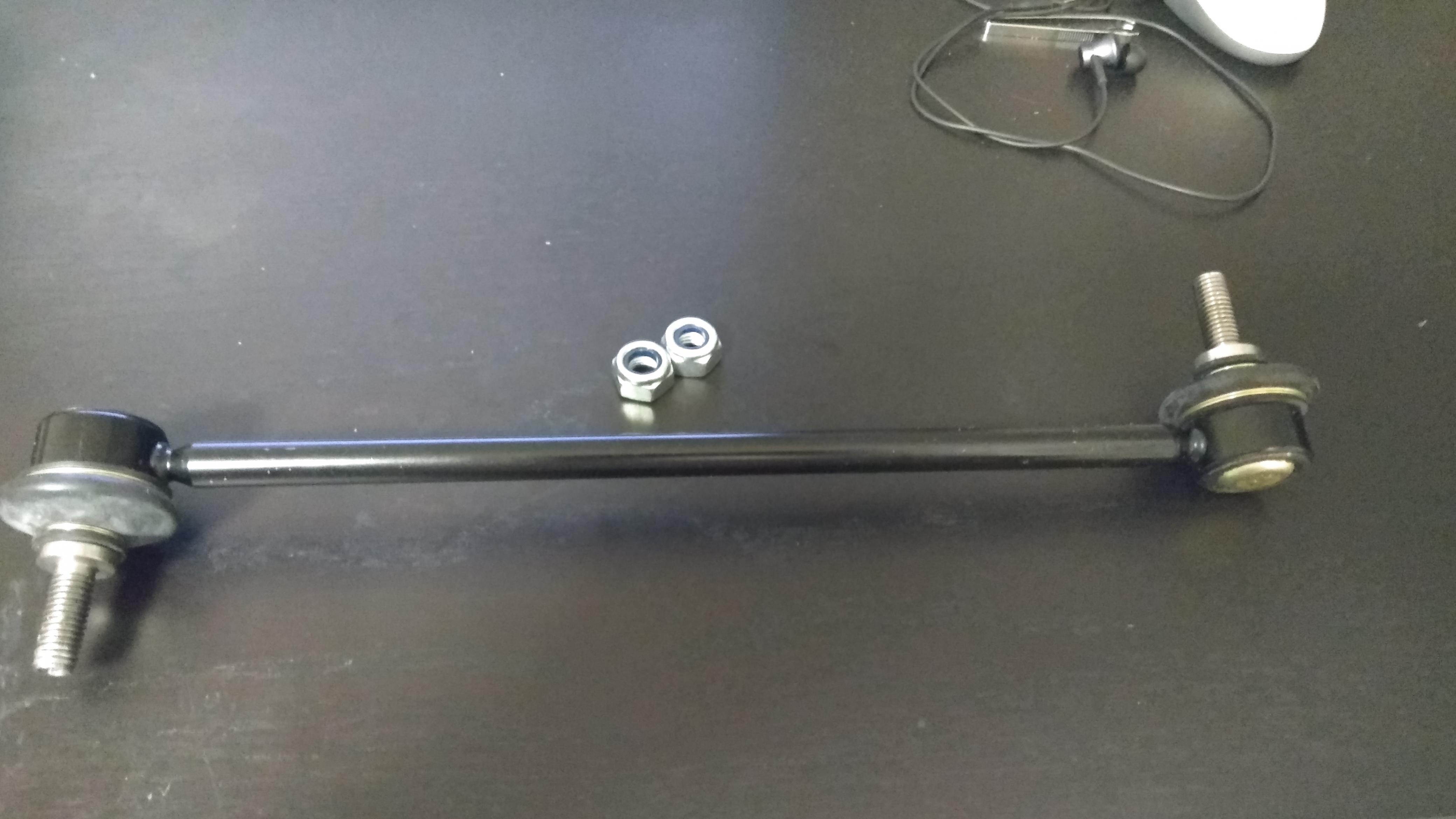

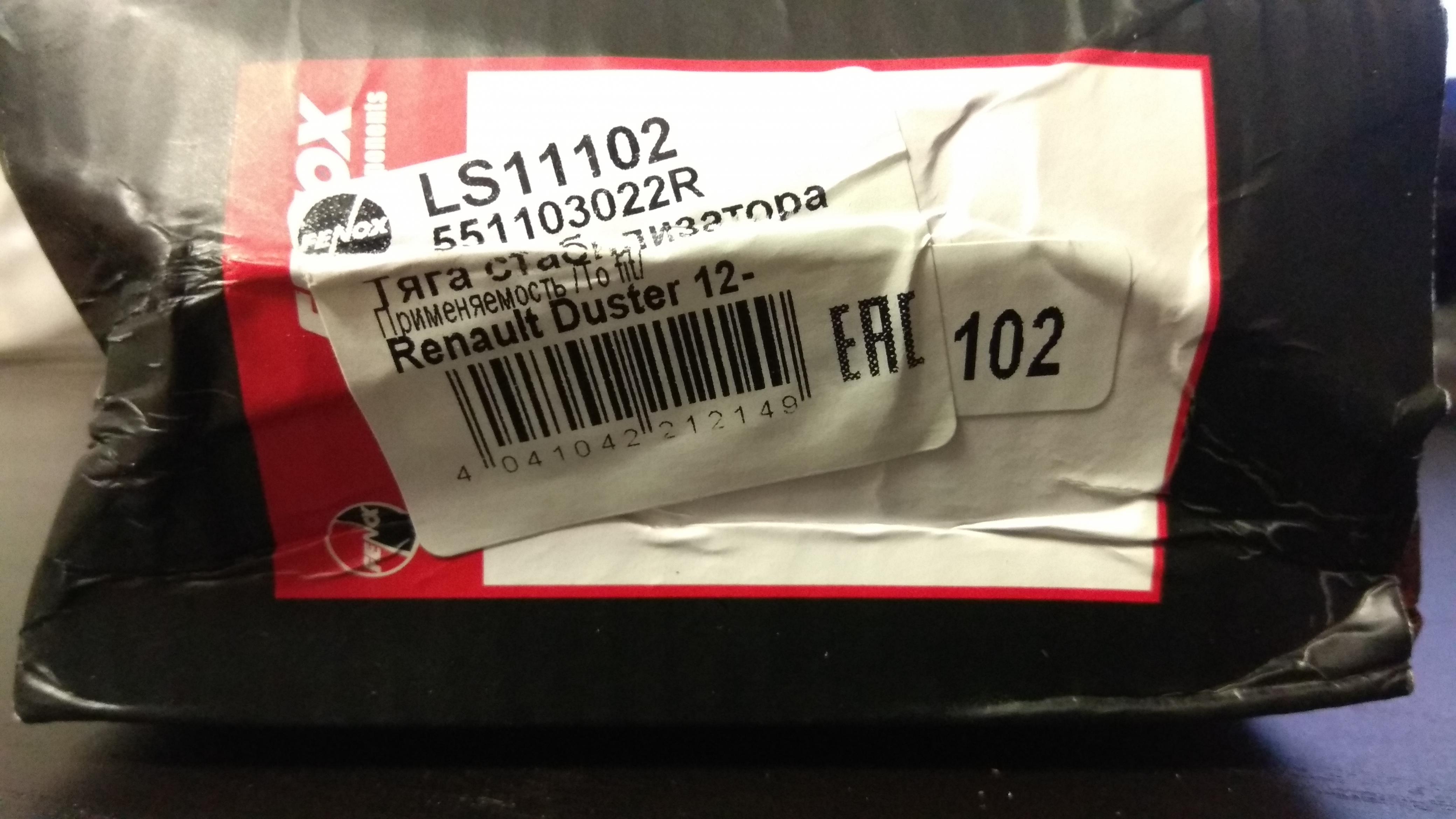

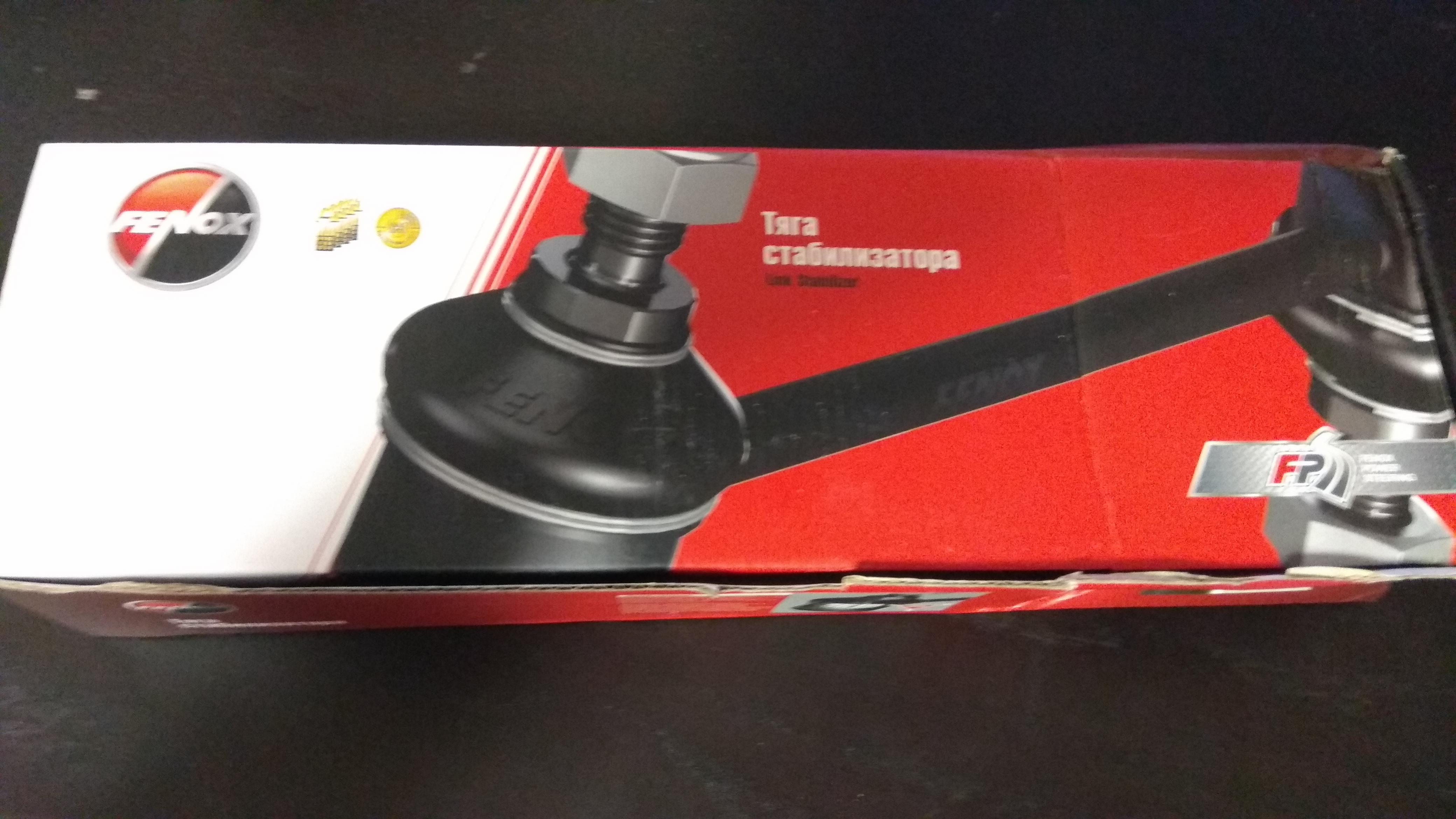

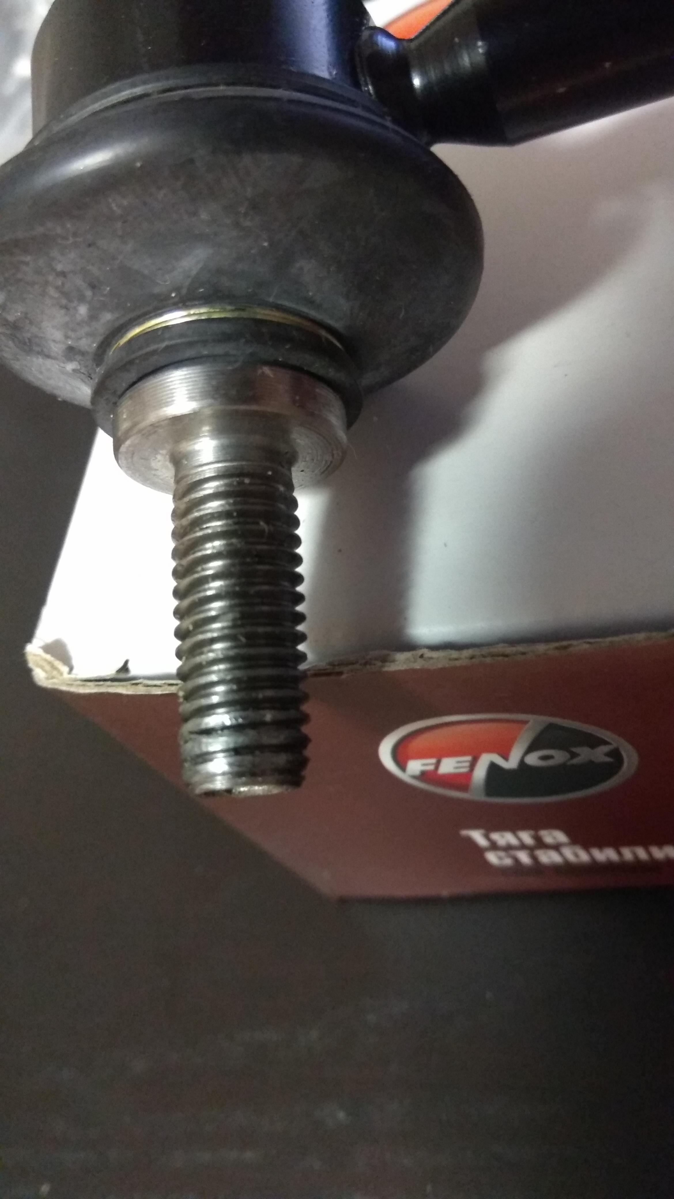

Почему все запчасти FENOX всегда приходится дорабатывать? Даже резьбу нормально нарезать не могут.
Вроде пытаются че-то "усиленное" изобретать, но качество очень нестабильно. Хотя их высоковольтные провода на логан мне понравились, лучше Tesla. Посмотрим как ходить будут. Задумывался об их рулевой рейке, но че-то очкую с такой лотереей.
