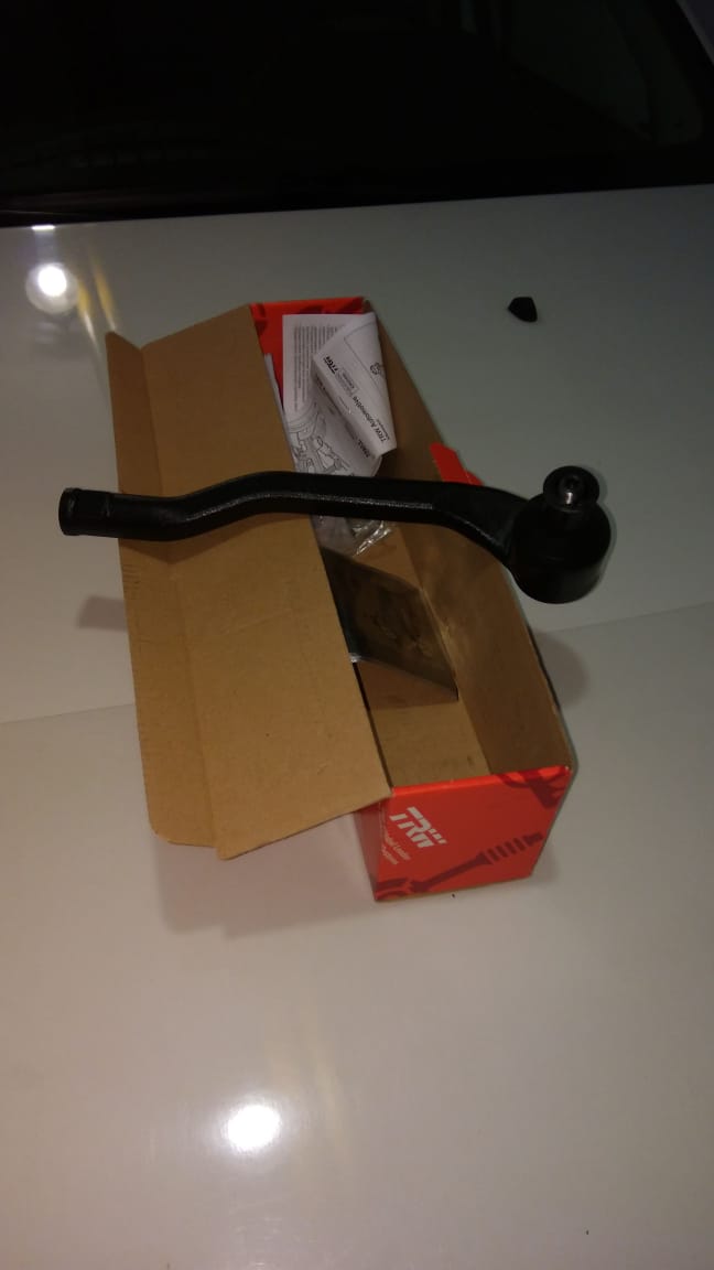

Re: Рулевые наконечники
Небольшая физическая активность. Замена рулевого наконечника на наконечник TRW. Заменил на 7 год. По времени 30 мин. Проверил схождение, ничего не регулировали.
Сообщение от nickshn
Пробег 190000. Правый рулевой наконечник мало-мало люфтит. Заказал TRW в Автодоке. Цена 1688.
Спросил в нескольких автосервисах + знакомый автослесарь - все в один голос поют: оригинал, TRW. Остальные не ходят.
