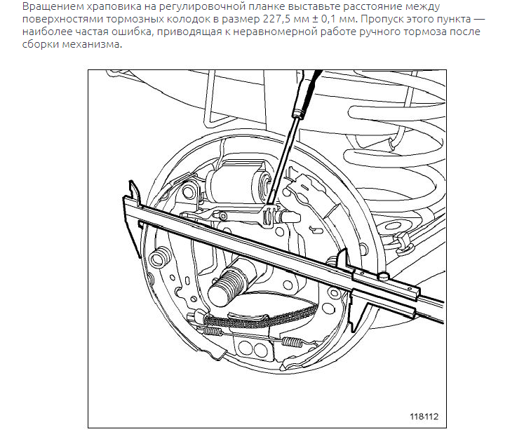

Кстати, ребят, никто не помнит, в какой размер нужно выставлять колодки планкой самоподвода для ее нормальной работы, где-то эти цифры проскакивали.
Хотел проверить, когда барабаны снимал, но с ходу не нашел

Сообщение от Strusto
Вот..
Название: Зазор заднх колодок..png

Вот..
Cпасибо, Sane
Модеры, а закрепите эту картинку в первый пост, пжста

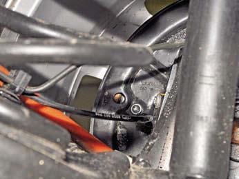

Господа, имеется не проверенная информация что на дастере можно посмотреть состояние задних колодок через специальный лючек в кожухе. Это верно? Машину увижу дня через два.
Нашел если кому интересно. Для этого в щите тормозного механизма выполнено смотровое окно (отверстие), закрытое резиновой заглушкой.
Вынимаем заглушку и оцениваем состояние колодки.

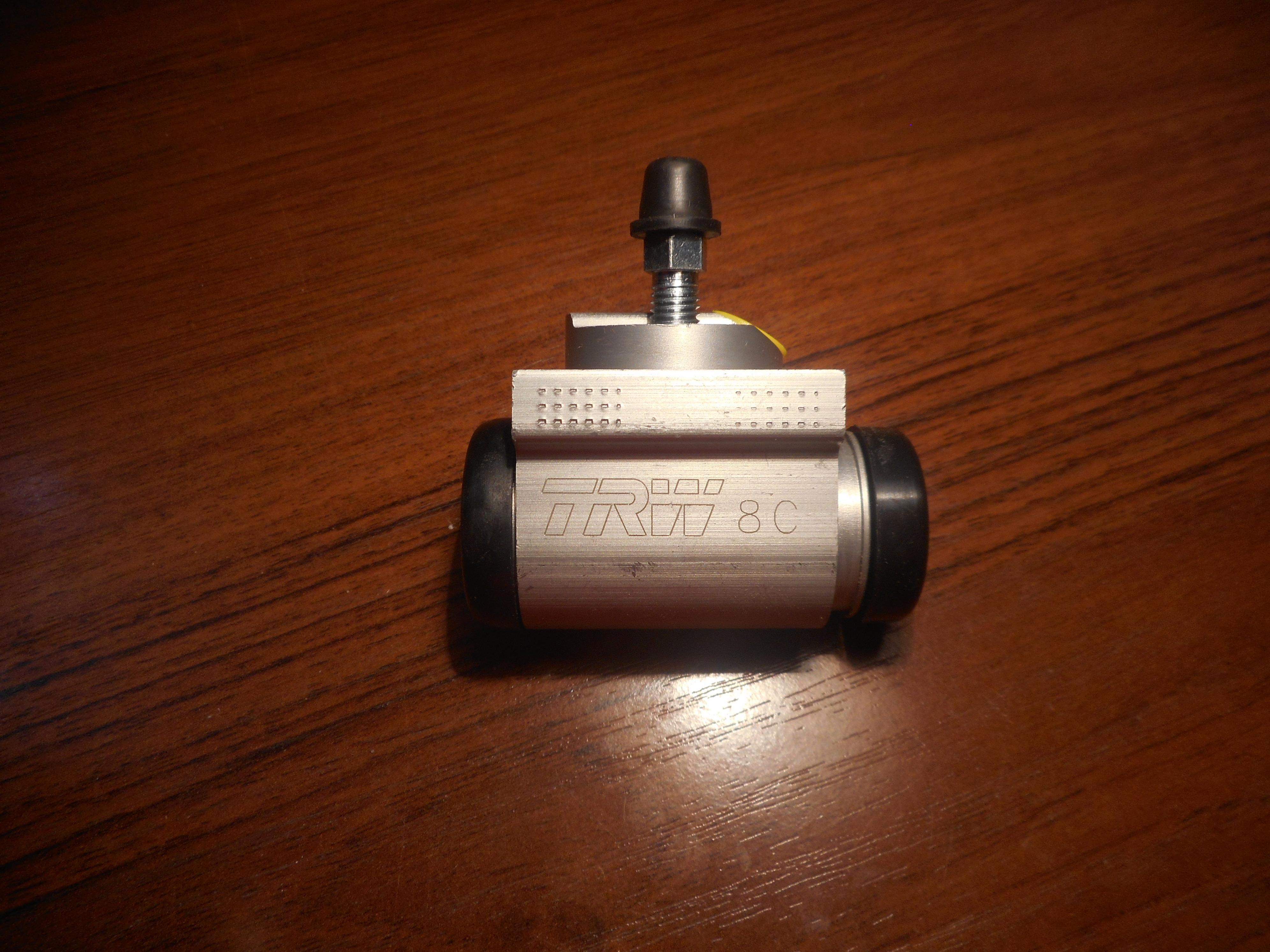

Сообщение от Sane
Теперь надо определится что поставить...примерно в одной ценовой категории это TRW, LPR, METELLI
Заказал пока правый цилиндр TRW-BWD356. Пришёл....

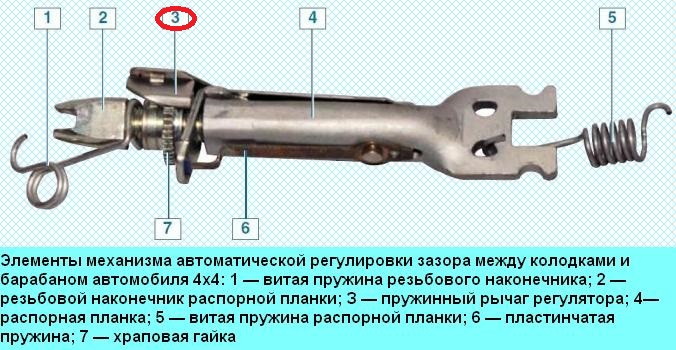

Во всех инструкциях по своду колодок написан какой-то бред.
Чтобы колодки свелись нужно этот храповичок против шерсти крутить, но крутить в другую сторону его не даст специальный язычок. Можно конечно через силу давить отверткой, чтобы этот язычок отвалился и тогда гайка начнёт крутится, но обычно зубцы на этой гайке сбиваются если сильно давить. И если задние тормоза не обслуживали долгое время с момента выпуска авто, то эта гайка даже крутится не будет, т.к. смазки с завода там никакой нет и резьба просто закиснет.

Разводятся колодки автоматически на нужную величину (при исправной тормозной системе), а вот сводить их лучше ненадо. Эта сраная распорная планка очень ранимая тварь и дорогая. Зубы на храповичке конечно можно надфилем поправить но занятие то еще - на ящик пива. При замене ступичного надо было перед сборкой свести колодки при снятом барабане и убедиться что механизм планки работает при работе гидроцилиндра. Теперь видимо нужно снимать барабан снова и разбираться что не так
---------- Добавлено в 14:02 ---------- Предыдущее написано было в 13:53 ----------
При прокручивании этот язычок отжимается и складывается вдоль храповичного колеса и привести его в рабочее положение можно только сняв барабан. Если колодки всёже пришлось сводить то лучше крутить колёсико когда помошник или специальный упор удерживают педаль тормоза нажатой - в этом случае колёсико не зажимается с фланцев и провернуть его несоизмеримо легче...

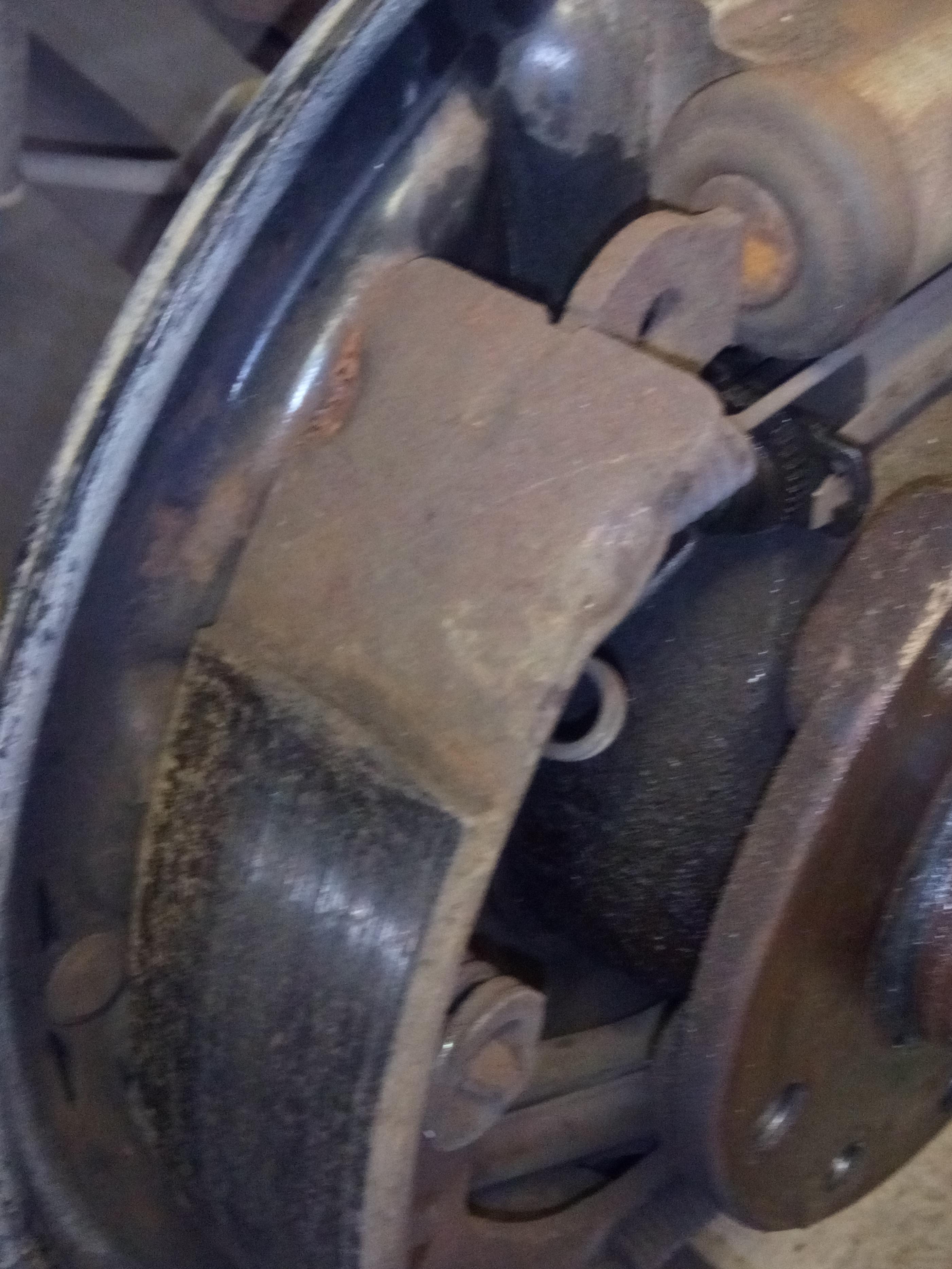

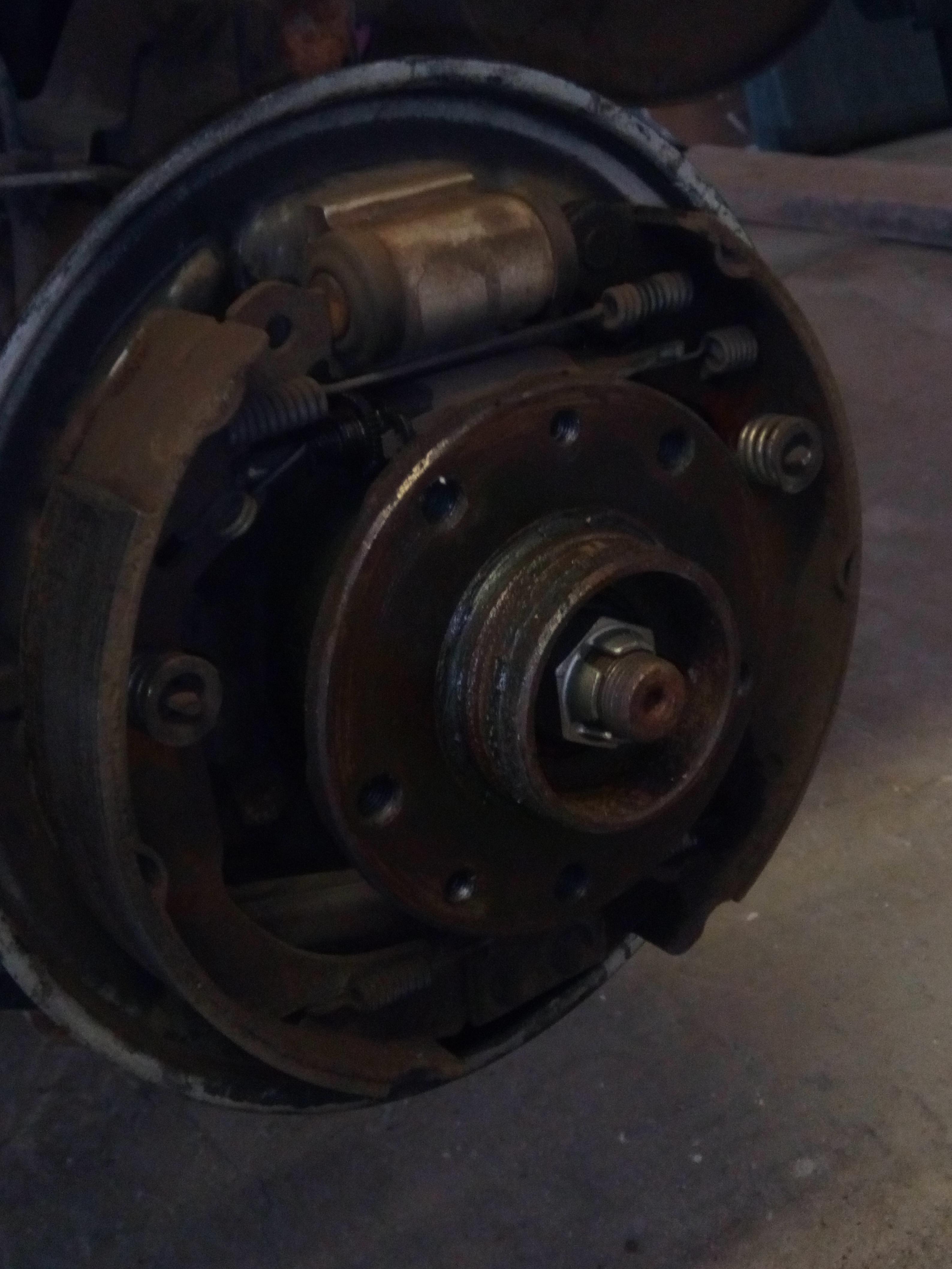

Сгонял на юг 2.8К проехал,вчера помыл машинку на утро снова стронулся с щелчком. Скинул барабан, кстати довольно легко, видимо недавняя замена ступичного помогла. И увидел такую картину. Отсутствует активная часть левой колодки. Чел менявший ступичный ничего про это не сказал. Хотя я его спрашивал о состоянии колодок. Все подвижные части,рычаги,пластины,двигаются относительно друг друга. Поршеньки в цилиндрике тоже свободно перемещаются. Короче явного криминала кроме фрикционной накладки не нашёл. Пролил ВДшкой и нанес смазку как это только было можно. Собрал. Вероятно что барабан после мойки прихватывает именно в том месте где отсутствует часть тормозной накладки. Но она вверху...как там вода может скапливаться... Вобщем нужны новые колодки. Посоветуйте что нить достойное по соотношению цена/качество на данный момент.
ID:	118559   Нажмите на изображение для увеличения

Да все там на месте-одна накладка и должна быть короче...

О как! Не знал... Ну тогда вообще не вижу причин по которым прихватывает колодки после мойки
