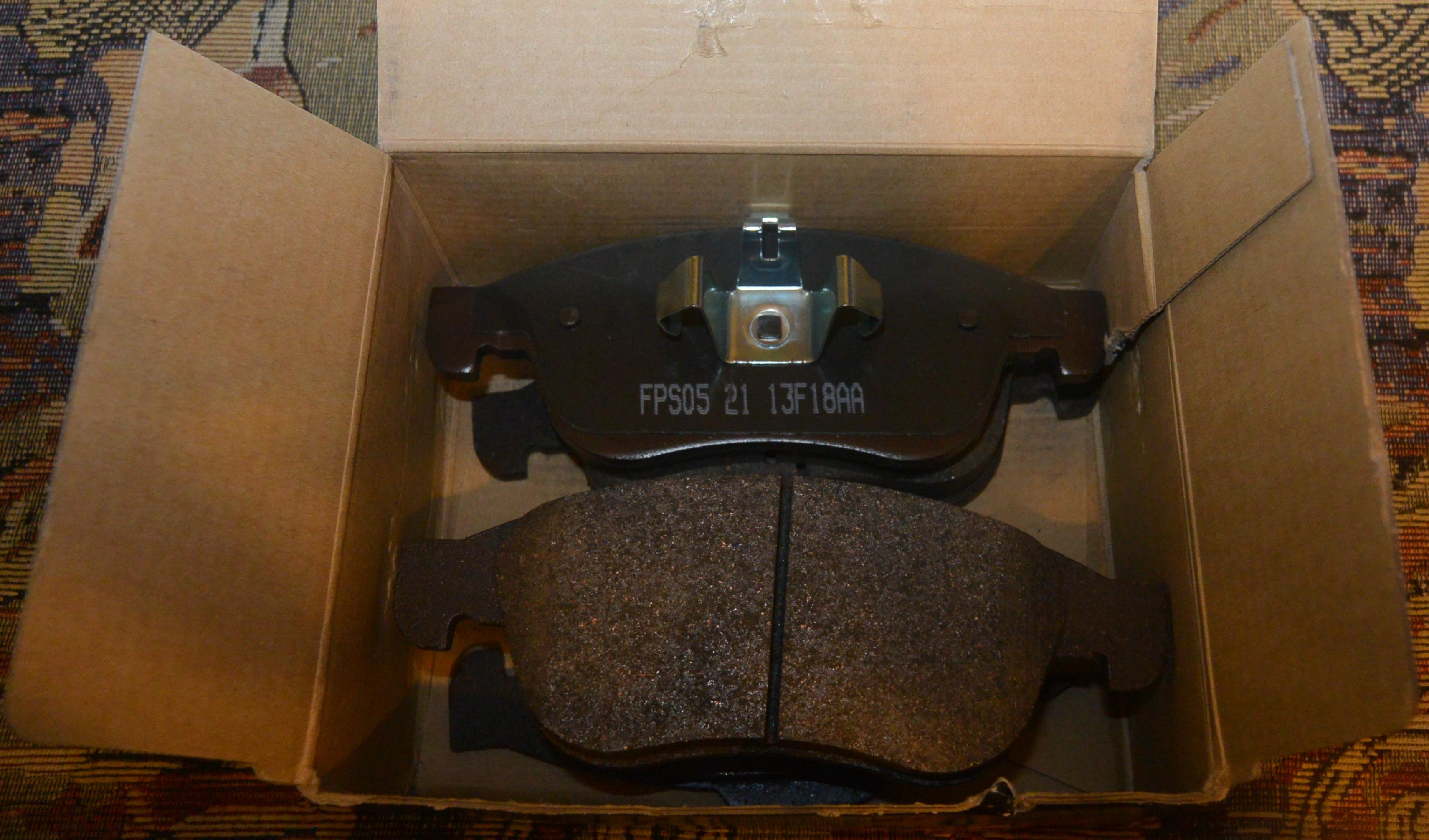

Всех с наступающим. Подскажите, какие колодки тормозные спереди завод-изготовитель ставит? То есть нужен не сам реношный код 410607115R, а истинный производитель этих колодок (у кого рено их покупает) и их код.
У меня эти Ferodo стояли :

Борян, у dci и 2.0 разве не разные колодки?
Колодки почти в ноль истёрлись, пробег 31000, недавно на ТО был, дак даже не предупредили.

Видимо нет , на родных проехал 37000 км! Поставил Hankook , проехал более 23000 км., износ не большой (не мерял), меня устраивают !
А некоторые ОД не смотрят на износ, они по пробегу ориентируются
