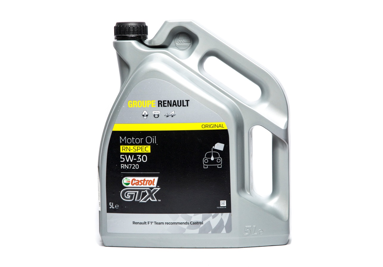

На Ойл-клабе начат сбор средств на анализ нового оригинального масла для дизелей рено с сажевым фильтром Renault - Castrol GTX RN-SPEC 5W-30 RN 720.

Стандарт ACEA C4 применялся на дизельных двигателя Renault до конца 2018 года. С 2019 года введен стандарт ACEA C3. С этого года глобальным партнером Группы Renault по поставкам моторных масел для использования в официальной дилерской сети является компания Castrol. Информация по рекомендованному типу моторного масла представлена в Карточке ТО.
