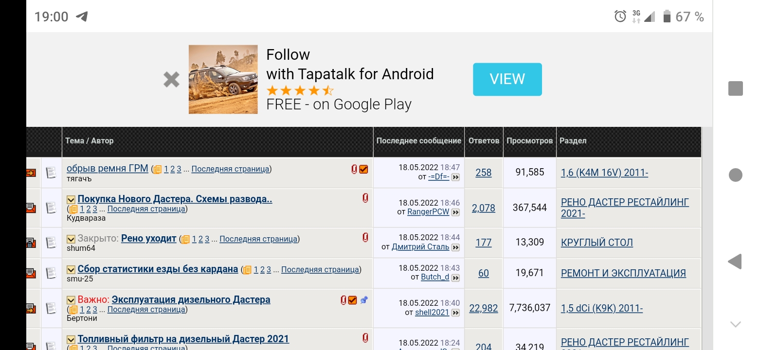

Я про раздел, в котором эта тема. Если нет темы про обрыв ремня на дизельном, то можно её создать. В крайнем случае в общую перейти. Потом же сами ничего не найдете, если понадобится.

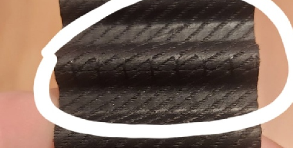

По умолчанию Re: обрыв ремня ГРМ
Похоже как палево, разъехался сшитый шов. Или его руками на сгибе переломили.
Последний раз редактировалось Sane; 18.05.2022 в 20:34.

Похоже как палево, разъехался сшитый шов. Или его в руками на сгибе переломили.
Сказали, что когда двигатель разобрали, он разорванный валялся. На ремне есть маркировки Рено.
---------- Добавлено в 20:30 ---------- Предыдущее написано было в 20:25 ----------
На предыдущем чуть меньше 70000 отъездил. Поменял на свою голову((

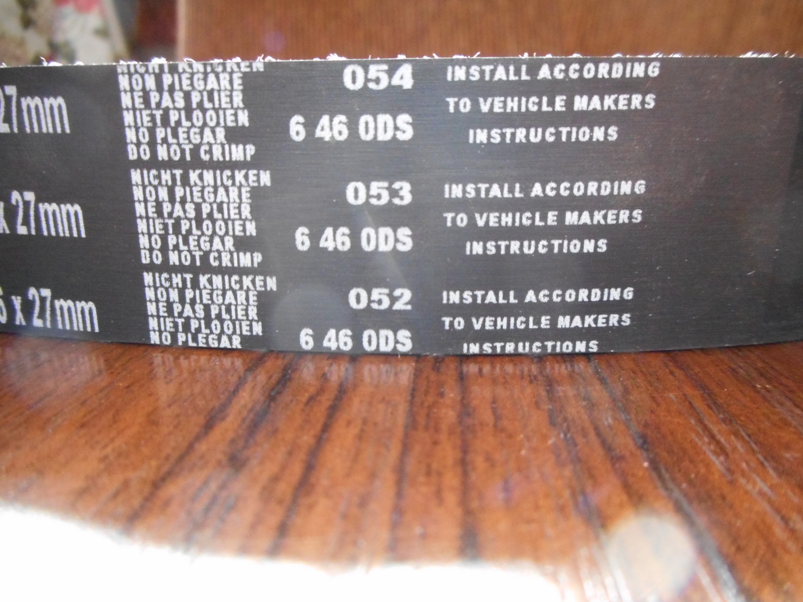

Сообщение от ДокА
Случаем ремень у тебя? надо глянуть на маркировку, фоткать вот эту часть у маркировки.
Нет, не у меня. Если смогу, то выложу.
