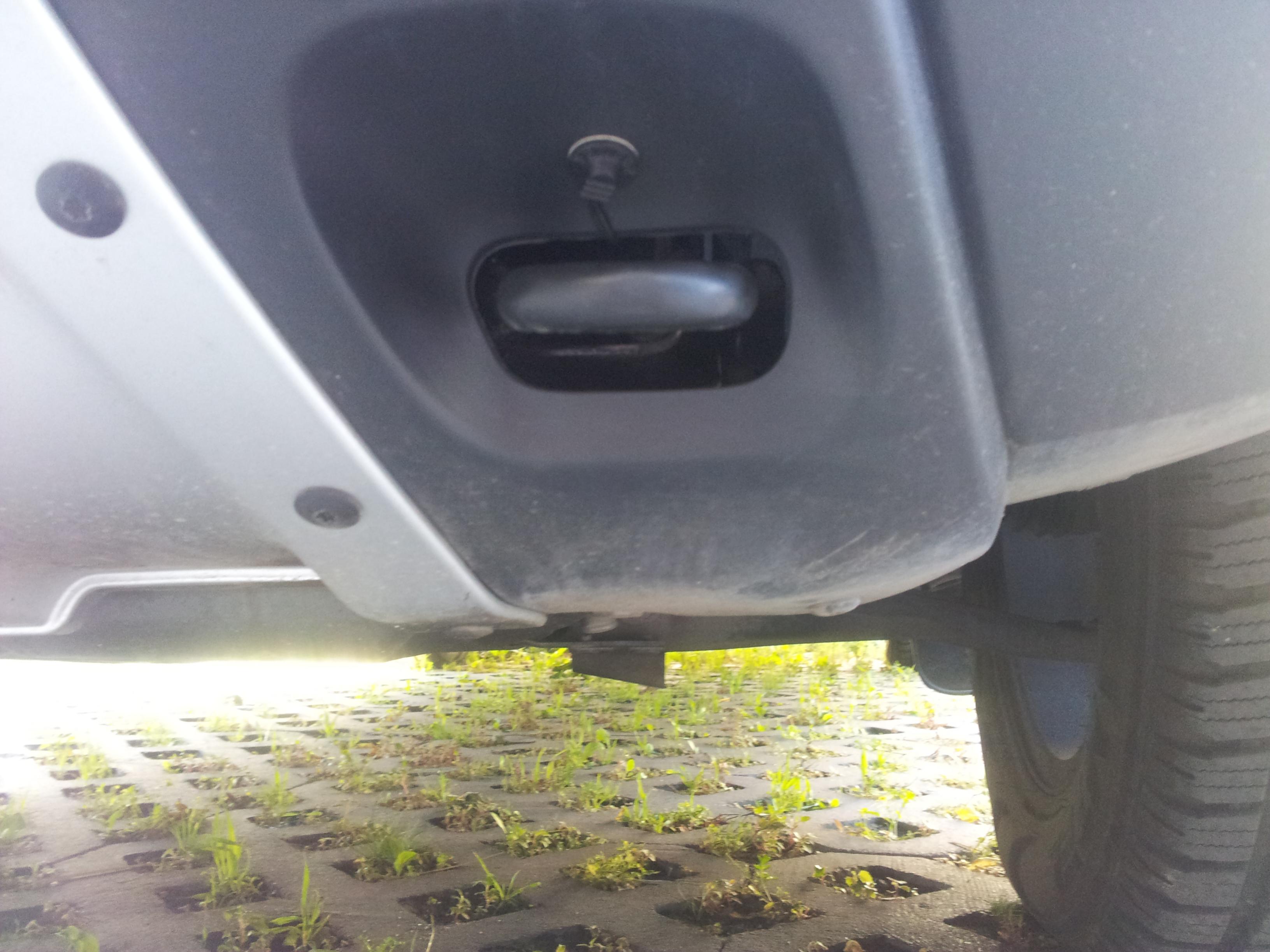

Поставил,ну раз коле все)) Датчик наружный поставил у буксирной проушины,постоит брешет в плюс наружный,в пробках также)
Данный Чина-термометр требует постоянного питания,подключил к плафону . Плюс на красный, минус на черный провод. Фишка в том что плюс 12в пропадает через полчаса или в районе того после установки на сигналку. Еще от Логана знаю.А термометр потребляет совсе ничего = 10мА )

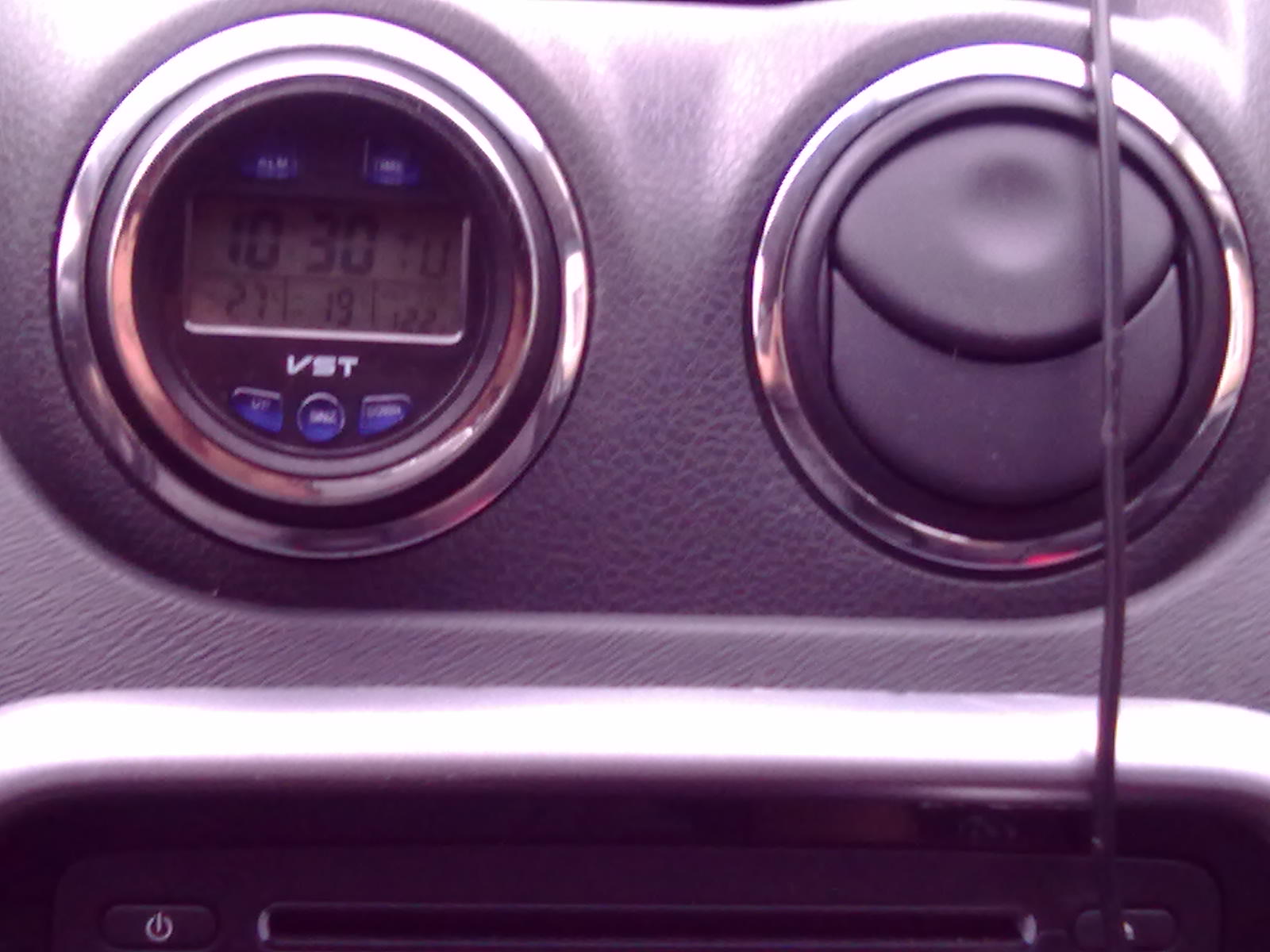

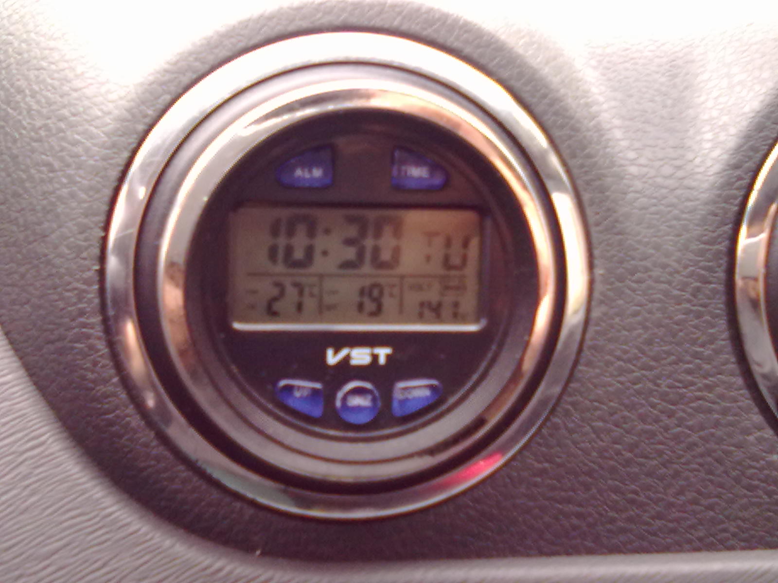

Прочитал подсмотрел на форуме установил вот.

Сообщение от гарди Посмотреть сообщение
А как же воздуховод???

По умолчанию Re: Установка термометра в Дастер
Не предыдущих машинах никогда не направлял в лицо всегда было закрыто главное что бы ноги, стекло бок. и фронт а этот воздуховод перекрыл когда снимал магнитолу и думаю его вообще в ноги перенаправить гофрой.
Сомнительный тюнинг, ради инфы температуры за бортом.
Температуры за бортом и в салоне , показывает зарядку аккумулятора ,часы ,будильник, меняет цвет при включении габаритов. Ну может и Астрахане и не нужно а у нас в Сибири это интересно сколько за бортом -30-40 когда заводишь мотор . Я и гидроник поставил и аккумулятор гелевый тоже сомнительный тюнинг но облегчяет жизнь.

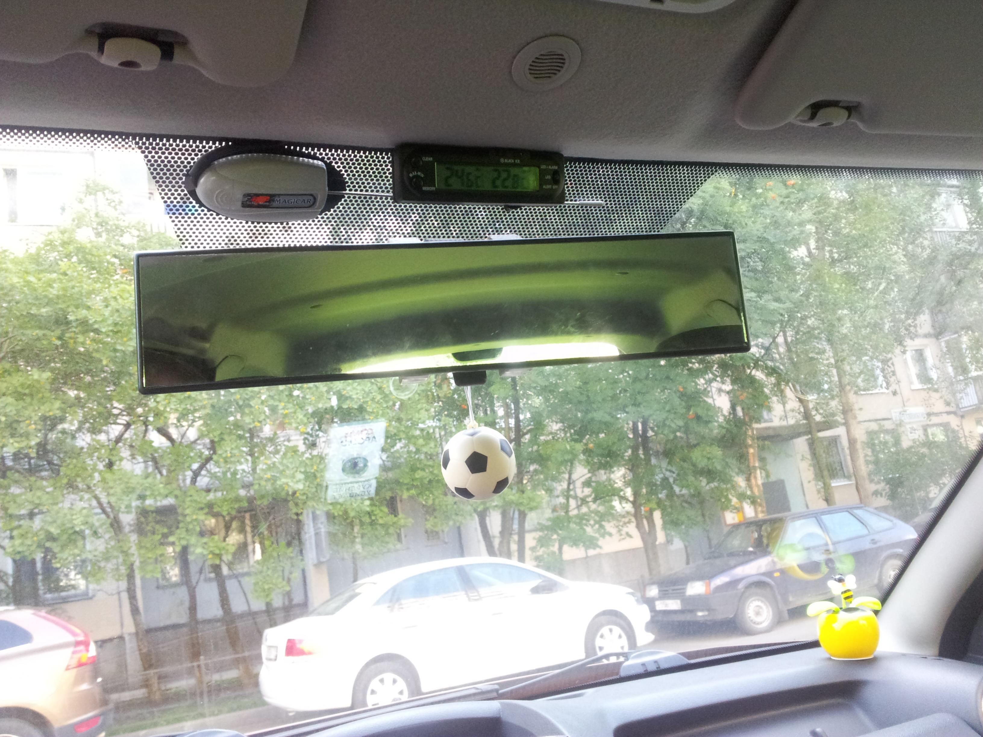

Сегодня поставил такой же термометр как у ruvor. Огромное ему спасибо за идею. Датчик закрепил на проводе противотуманки. Будем наблюдать.

Понаблюдал. Пока машина не заведена, показывает правильно. Только включается кондиционер и при небольшой скорости движения врет в + градусов на 10. Перенес на основание буксировочной петли в самый низ. 2 дня - полет нормальный.

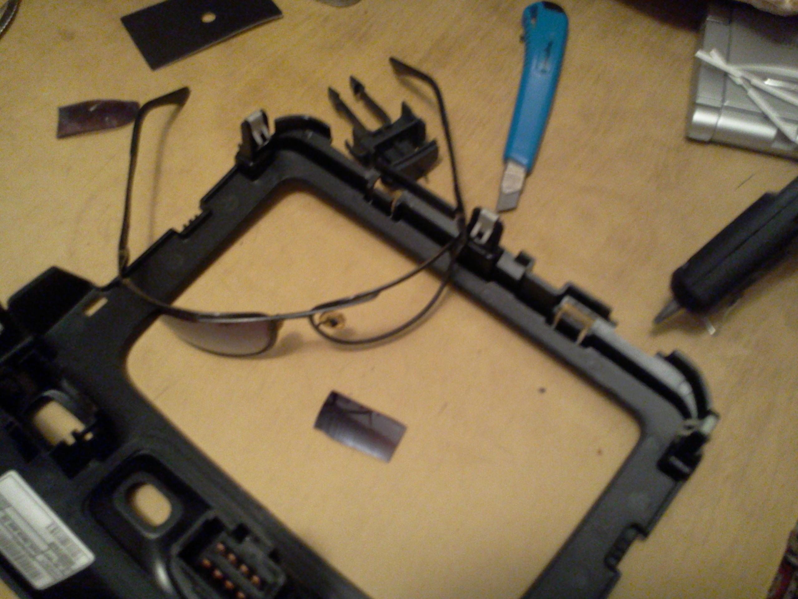

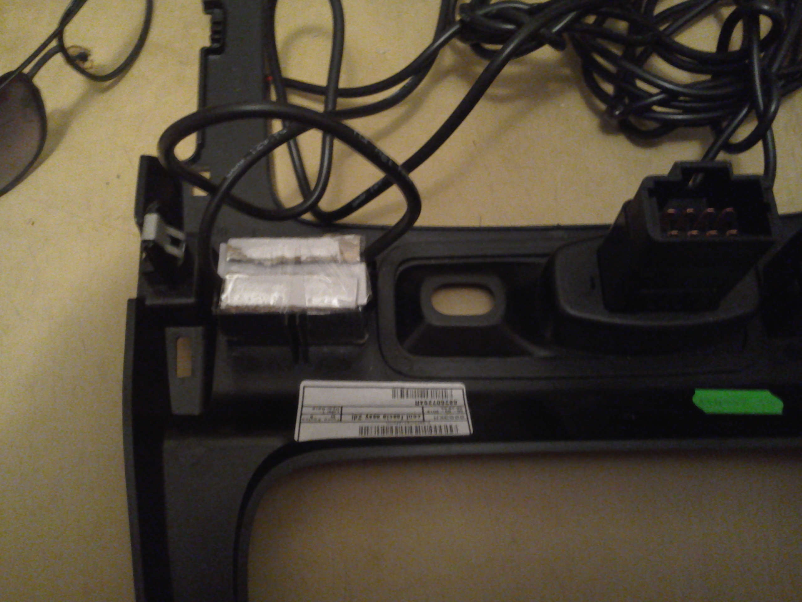

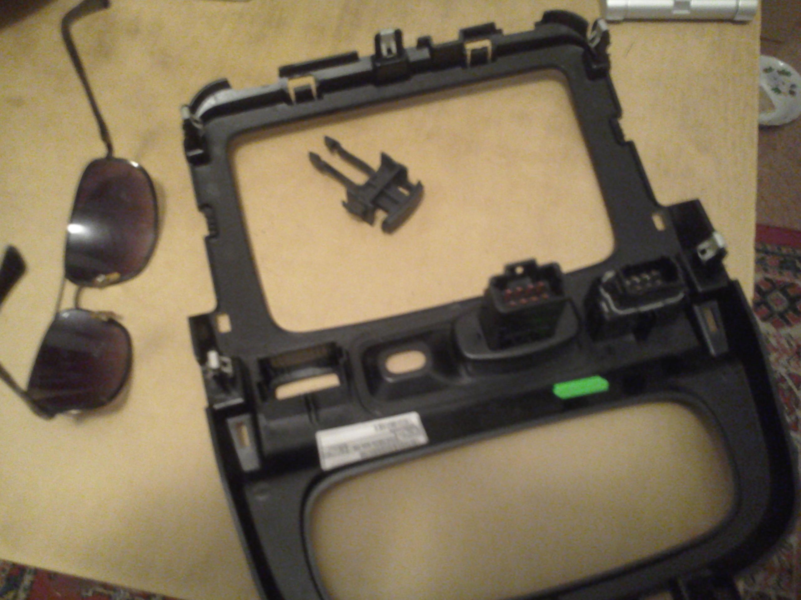

Всем привет. Прислали сегодня термометр из калуги ИТ2-К и сразу вставил его в рамку. С боку отрезал 2мм. и встал как родной. Работы 20 мин., всем рекомендую. Использовал что было под рукой. Старые очки и термопистолет. Еще с обратной стороны закрыл картоном чтоб пыль не попадала. Извиняюсь за фото, с телефона. Подключать буду завтра.

Насчёт очков мысль интересная .... А термопистолет зачем ?
И как оно светит, фото можно ?
Старый 28.08.2013, 23:21   #278
вячеслав153
Аватар для вячеслав153
Онлайн: вячеслав153 вне форума
Был(а): 18 июл 2014 21:11
Адрес: Челябинск
Автомобиль: PRIV 4X4 1,6 серая платина
Термопистолетом приклеил стекло потом термометр. Потом отклеил, проверил можно за 5мин. разобрать при желании всю конструкцию, и поставить обратно заглушку. А как работает завтра поставлю и сфоткаю.

Сообщение от вячеслав153
С боку отрезал 2мм.
2 мм от чего?
А не отвалится на кочках ? Может клеем надёжнее ?
