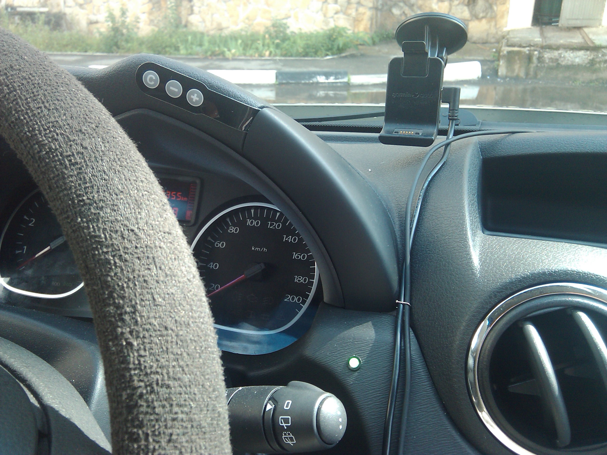

Установил круиз-контроль (не сам - времени не было - в сервисе) и проехал с ним уже более 2000 км по трассе.
Все работает как положено. Удобно.
Правда, на подъемах-спусках тормозит. В том смысле, что не успевает сбросить газ сразу после завершения подъема и разгоняет авто на 10-15 км выше установленной скорости. Потом потихоньку скорость снижает до установленной. Но не быстро (т.е. двигателем тормозит не активно) и есть реальный шанс попасть на превышение.
А устанавливать скорость на 10-15 км ниже максимально допустимой - не интересно. Лучше бы круиз-контроль двигателем тормозил поактивнее, а газ начинал сбрасывать пораньше, в зависимости от градиента, т.е. от скорости приближения текущей скорости к установленной.
До клавиатуры пальцами достаю не отрывая руки от руля. А светодиод прикрыт рулевым колесом и/или правой рукой на руле и ночью не слепит.
При необходимости его увидеть, достаточно чуть отклонить голову или взглянуть на верхнюю часть лобового стекла, где он прекрасно отражается даже днем.
Клавиатура и светодиод установлены так:
