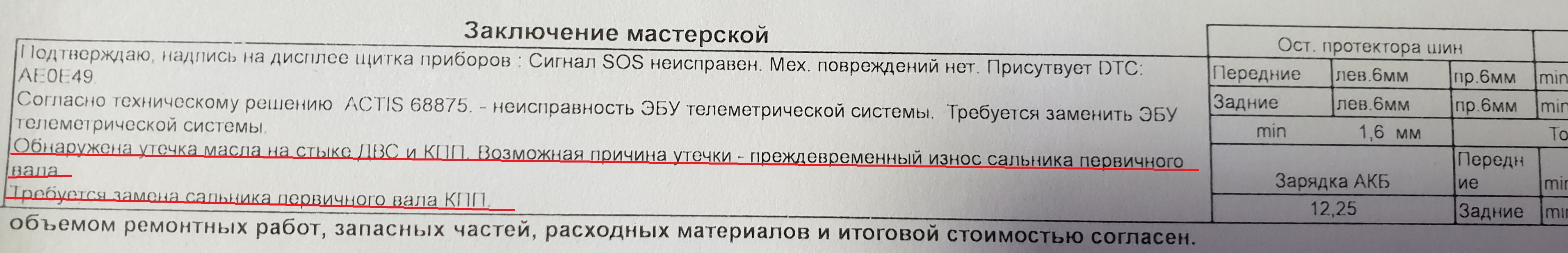

Добрый вечер.По сальнику таже история.(замасленно на стыке ДВС и коробки.вердикт-замена сальника первичного вала.) 29дек.ехать к дилеру менять сальник.
Вопрос:коробку снимают-понятно.А разбирать коробку будут,чтоб сальник поменять?
Чего то страшновато(работает нормально).
И такой вопрос: меняют по гарантии,платить что то надо? Я не в курсах.С гарантийными делами сталкиваюсь впервые.

Сообщение от shurpet62
Коробка не разбирается.
Угловой откручивается и появляется доступ к коробочному сальнику.
При этом подрамник снимается, так что сход развал потом надо делать.

Спасибо.Вот уже разводилово.На ТО-1 обнаружили утечку,заказали сальник.И на развал-схождение уболтали (конечно за бабло).Хотя уже знали что приеду сальник менять.

Доброго дня всем. Я чесно говоря незнаю откуда течет.Мастер посмотрел и сказал что наверно первичный вал.а слесарь сказал что еще какой то сальник может быть течь.На что мастер сказал:закажем и тот и тот.А в наряде записан сальник первичного вала.
Я впринципе поехал к ним с ошибкой SOS. ну думаю заодно пусть ТО сделают.а то я уже просрочил.Нужно было ТО-1 делать в июне (авто брал в июне 21г.),а я поехал в октябре.Ну как бы отнеслись нормально(я в рейсе был.моряк).На вопрос-по гарантии должны делать!!! Ответ:Мы сообщаем в Рено (тепер Лада) и они типа дают добро или нет.Ну я думаю что раз запчасти пришли и на коробку и блок Глонас,то значит все в порядке.Приеду первый вопрос будет о гарантии.Если НЕТ.то развернусь и уеду.Как то так.Буду потом решать вопрос иначе.
Приеду первый вопрос будет о гарантии.Если НЕТ...
Гарантия на сальник никак не связана с прохождением ТО у ОД.
Ну почему у нас люди связывают ТО и гарантию? Можно ни разу не ездить на ТО и по гарантии ремонтироваться. Это совершенно разные услуги.
Тоже была в этом месте капля масла. Тряпочкой протёр и стал дальше ездить. Через полгода заглянул - сухо. По весне ещё раз гляну.

Сообщение от gozha
Я заметил еще на 2000км.А потом уже на ТО (10400) опять капля висит.Слесарю говорю масло хоть есть в коробке.Ответ:есть,все нормально.Думал может присадки добавить(есть такая для трансмиссий).Потом думаю как бы не навредить,пусть меняют.
