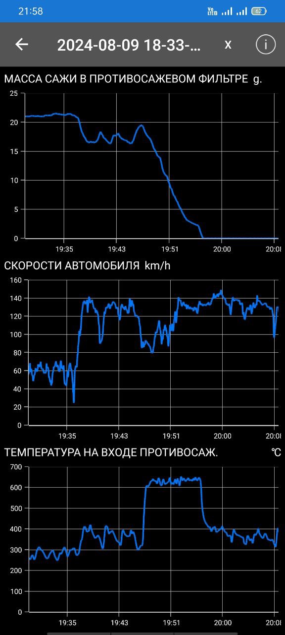

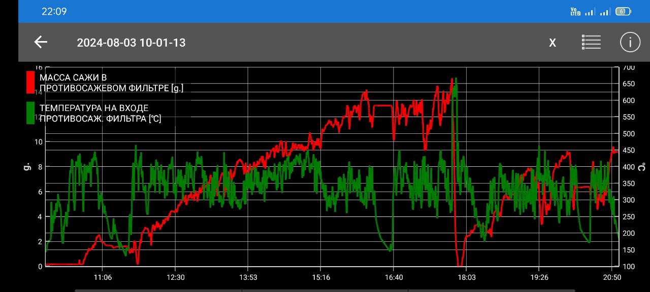

Сообщение от Madi Посмотреть сообщение
У меня на трассе при высоких оборотах 3-4 тыс. до 650 доходил.

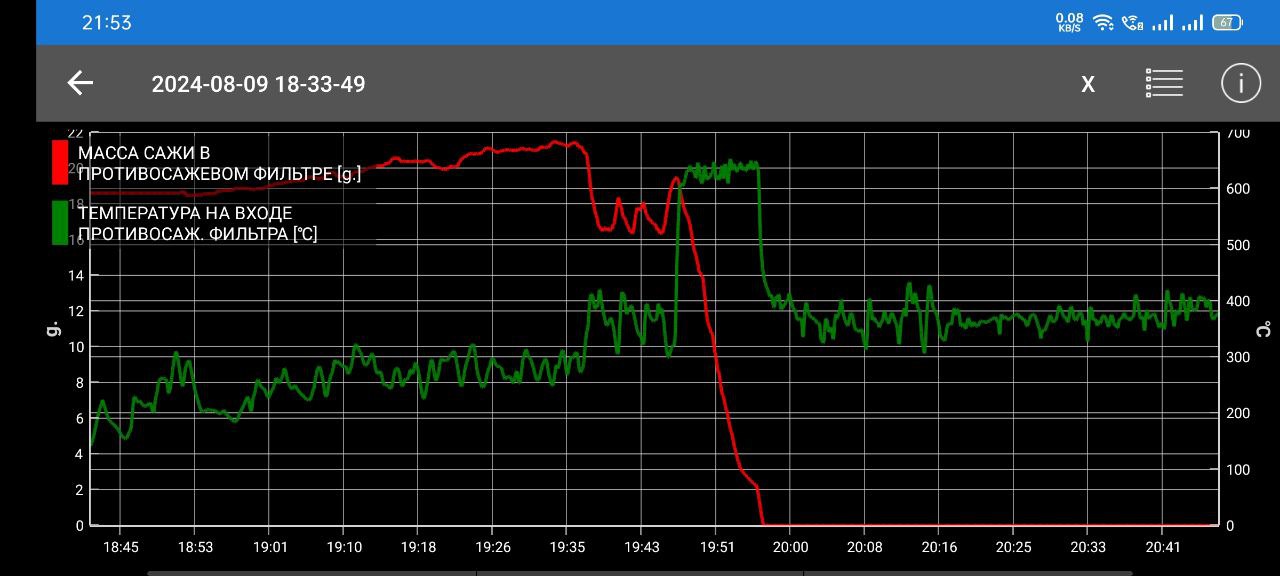

Вот подобрал скрины прожига (трасса м11)
Тип файла: jpg IMG_20240902_215858_391.jpg (85.6 Кб, 179 просмотров)
Тип файла: jpg IMG_20240902_215858_715.jpg (95.6 Кб, 176 просмотров)

Ух-ты. Интересный график. Видим, что было 3 попытки поджечь сажу, но она не разгорелась, а на четвертой все раскочегарилось и вся сажа сгорела. Наверное и впрысков соляры на четвертой фазе не было. Это объясняет чем вреден незаконченный прожиг. Т.е. ДТ попадает в масло только на этапе розжига. Следовательно если остановим мотор (и выхлоп перестанет подогревать "костер"), то на следующем прожиге опять придется растапливать соляркой фильтр и степень разжижения масла в итоге будет больше, чем если бы прожиг прошел до конца в один этап. Спасибо и извините, если не по теме.

Сообщение от Accel Посмотреть сообщение
Вечером добавлю график скорости. Обороты не были выведены на экран, поэтому в логах их не будет. Вполне возможно скорость плавала. И прям на массу сажи как абсолютный показатель нет нужно ориентироваться это показатель расчётный по давлению.

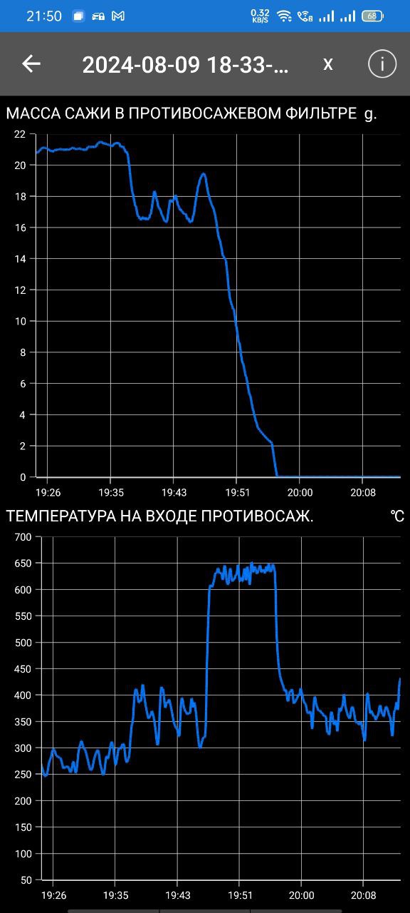

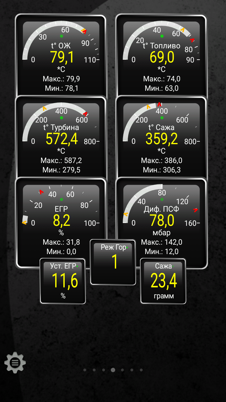

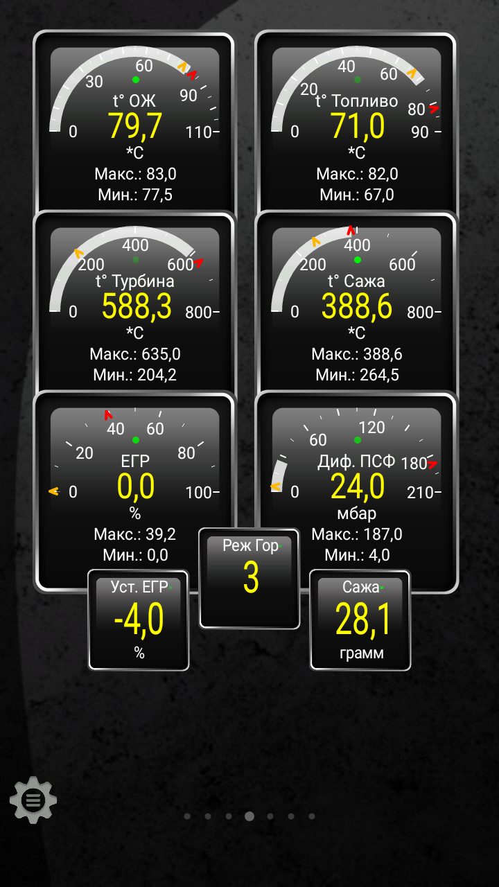

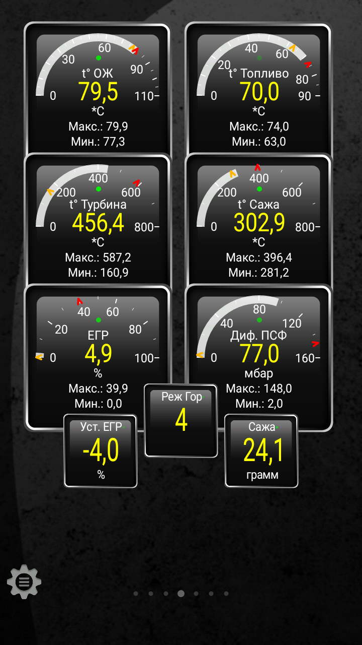

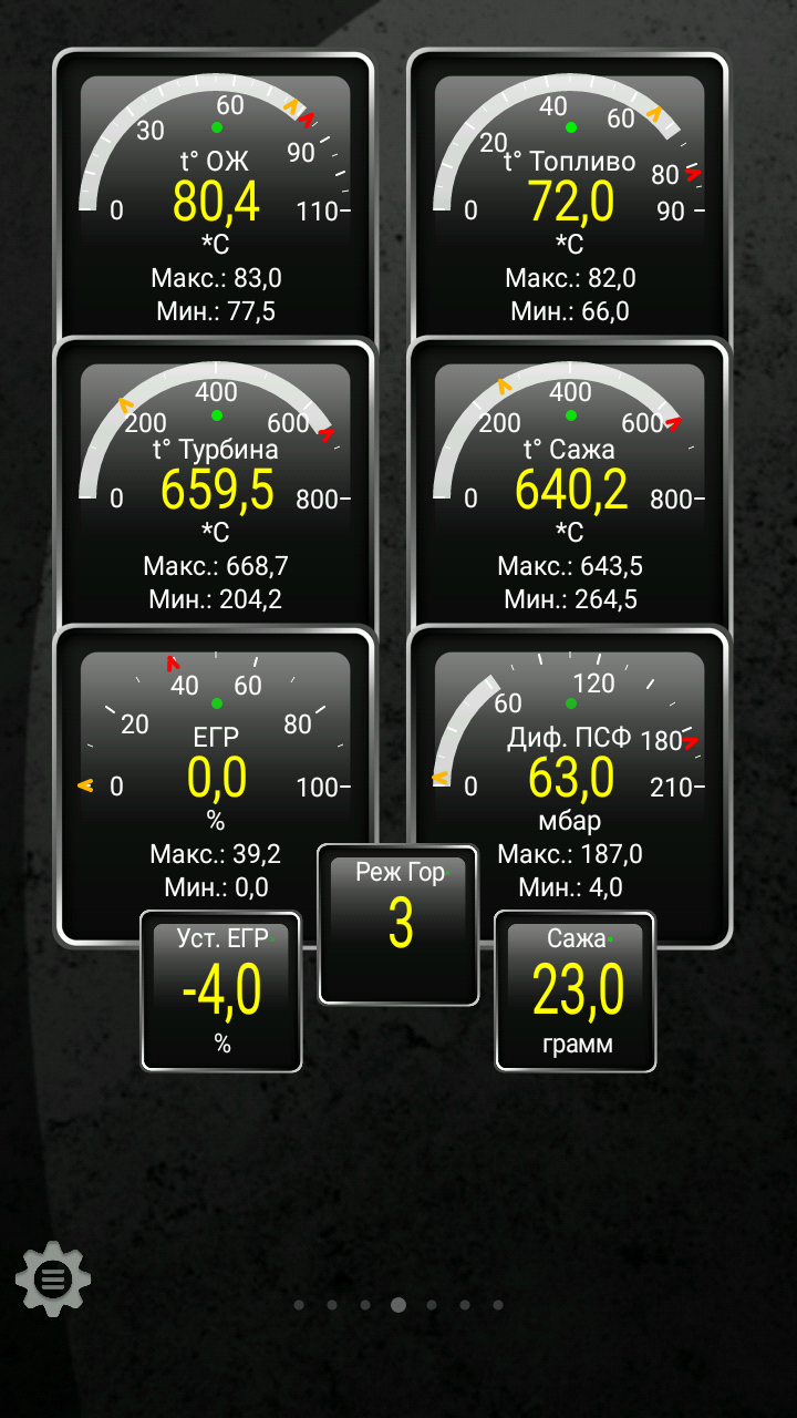

Странно что меньше 22 сажа прожигается уже, у меня тоже Дастер 2 прожиг только после 24 начинается. Ездил в лес за грибами, 1 скрин по трассе режим горения 1 обычный, сажа до 24г. Как только перевалила за 24г режим горения 4, 2 скрин, я так понимаю это режим подготовки и ожидания подходящих условий. Если бывает сажа ниже 24г опустится опять переходит в режим 1. Свернул в лес, по лесу пока ездил короткими перебежками на 2-3 скорости, сажа росла и всегда был режим горения 4. Потом когда выехал из леса на трассу, через какое то время начался прожиг скрин 3 - режим горения 3. Сажевый прогрелся скрин 4. И режим переходит в обычный 1 только когда сажа ближе к нулю, часть до нуля догорает уже при отключенном прожиге.
Да я больше на температуру смотрел на этих графиках. Масса конечно плавает.

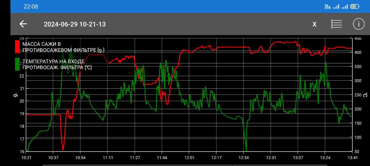

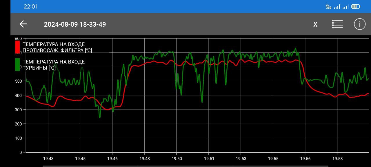

Оборотов нет, поэтому скорость само по себе не показывает нагрузку. Сделал температуру турбины она более показательна, чем скорость в демонстрации нагрузки, так как при прожиге я могу переключится на 5ую, чтобы обороты высокие держать или еще ниже, если особо не разгонишься
Тип файла: jpg IMG_20240903_220514_289.jpg (89.7 Кб, 48 просмотров)
Тип файла: jpg IMG_20240903_220514_574.jpg (76.7 Кб, 56 просмотров)

По умолчанию Re: Сажевый фильтр его удаление
Сообщение от Lesnoy Посмотреть сообщение
Выбрал прожиги этого года.
Сообщение от Lesnoy
режим горения 1
Интересно в карсканере такое есть. Удобно. Я несколько раз пропускал начало прожига. Потом сигнал тревоги установил на 500 градусов температуру сажевого и пропускать перестал.
Есть в Карсканере.
