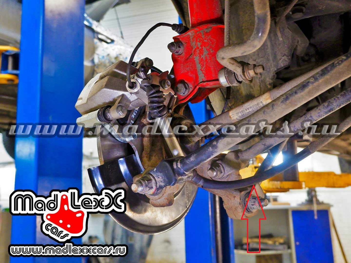

Вижу некоторое непонимание у форумчан насчет ЗДТ, К примеру тележки разные у Кашкаеподобных и Логанообразных ,но при небольшом усердии и желании народ перекидывает ЗДТ на Дастер ,Террано ,Каптюр ,Аркана и подходят в зависимости от привода 4х4 или 4х2 они имеют некоторые отличия . Это если самому все изобретать ,но для ленивых имеются готовые комплекты ,который купил и поставил если так прям надо
Артикул : MLC DSTR4x4 KIT Габариты: 42см х 31см х 31см Вес : 18 кг , цена 37 т.р комплект . Конечно онне такой классный как у Кашкаеподобных ,но тож ничего

Сообщение от илдар73
У них не самое хорошее решение расположение троса ручника....
