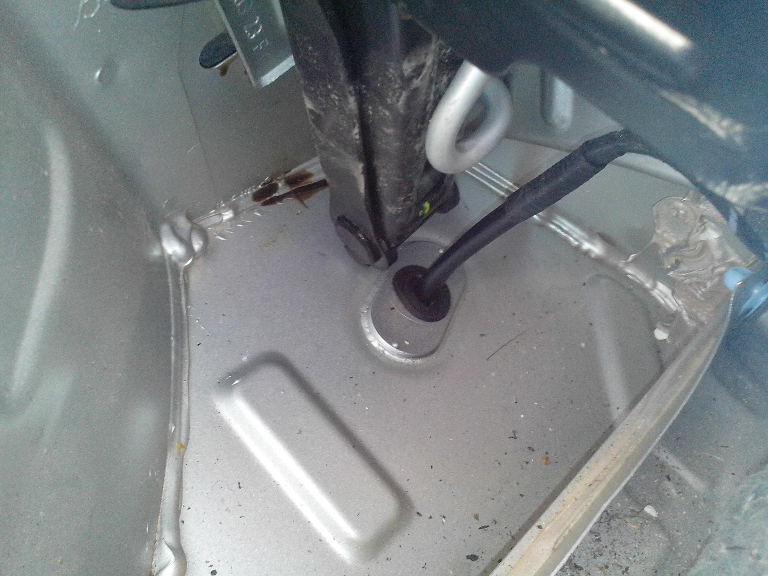

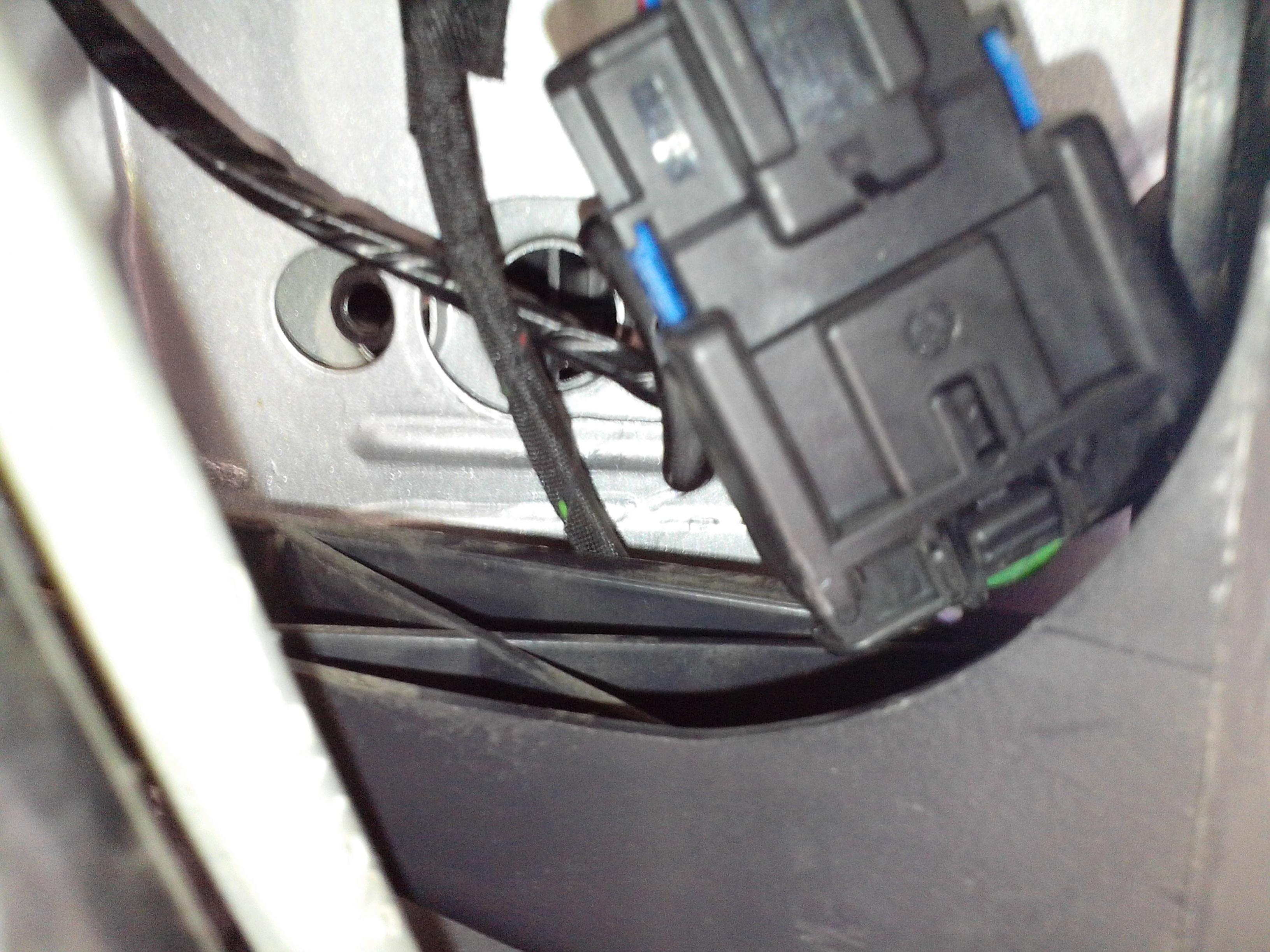

niki.73
Аватар для niki.73
Онлайн: niki.73 вне форума
Был(а): 13 июн 2025 09:42
Адрес: 35 регион
По умолчанию Re: Фаркоп
вот сходил сфоткал, под машину ложится не стал из багажника проводка заведена через заглушку в нише где домкрат фаркоп дилерский вестфалия. Вторая фотка разъём к которому ОД подключил проводку.
niki.73, А разъём уже был или дилер сам поставил?
Старый 15.03.2013, 08:23   #275
niki.73
Аватар для niki.73
Адрес: 35 регион
А вот не знаю машины без фаркопа в этом месте не видел, машину забирал с допами (фаркопом), посмотрел туда первый раз вчера потому что вопросы у людей стали возникать и я решил сфоткать как ОД делает с вестфалией.
