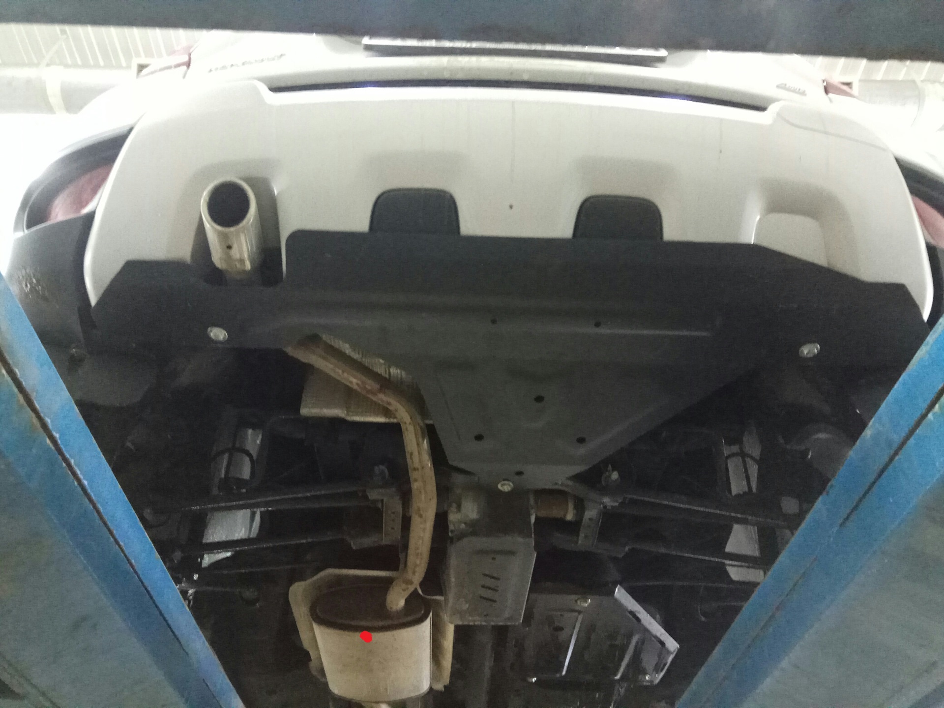

Я так понял дырявить надо здесь

Сообщение от Винни
Дырявить надо в большой банке со стороны выхлопа.
Хорошо видно на видео тут: https://youtu.be/0JOexvKR1Ow
Видео правда про защиты фирмы "Патриот", но на 8:47 минуте автор видео рассаазывает о нашей проблеме с глушителем в морозы...

Сообщение от Винни
Совершенно верно.

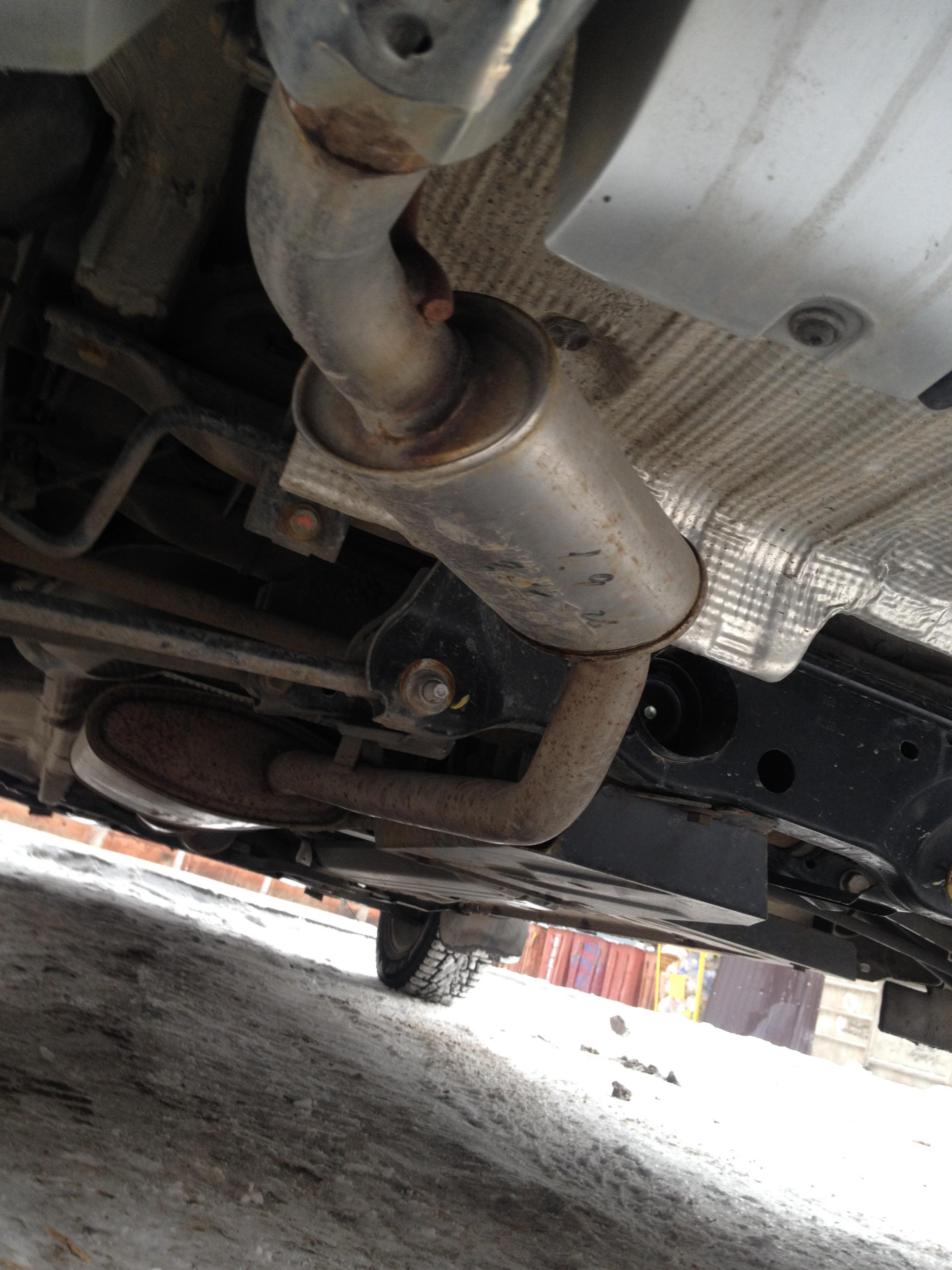

Коллеги, ну вобщем просверлил я глуширель. Шуруповерт - саерло на 2.8 мм. Задняя часть глушителя (как на фото 13 страница) середина банки по ширине и 5 см от края со стороны выхлопа. Посмотрим как будет в эксплуатации.

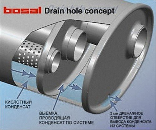

Почему перестали делать глушаки без дренажных каналов? - можно только обсуждать.
Что первое приходит в голову, то это удешевление в производстве, исключив несколько операций.
На картинке разреза глушака первых моделей Логана дренажные каналы делались производителем (или отдельными поставщиками).

Сообщение от Старос
О а есть картика такая? Я вот не нашел в интернете, хотел посмотреть где правильно делать отверстие... Скиньте пожалуйста сюда.
А так ну наверное сократили чувака с дрелью делавшего дренажные отверстия, премию начальство за экономию ФЗП подлило меж собой. Так наверное было. ;-)

Там не только "дырка" - там штамповка вдоль оси по всему низу глушака. Наверно как сливной лоток по всему глушаку. В нашем случае сливного лотка видимо нет, поэтому где и сколько "дырок" - вопрос открыт.

Сообщение от Винни
Не пойму, почему на Вашем фото нет последней маленькой банки?

Сообщение от Scorp 3
Честно, не знаю,может от дат выпуска авто зависит?

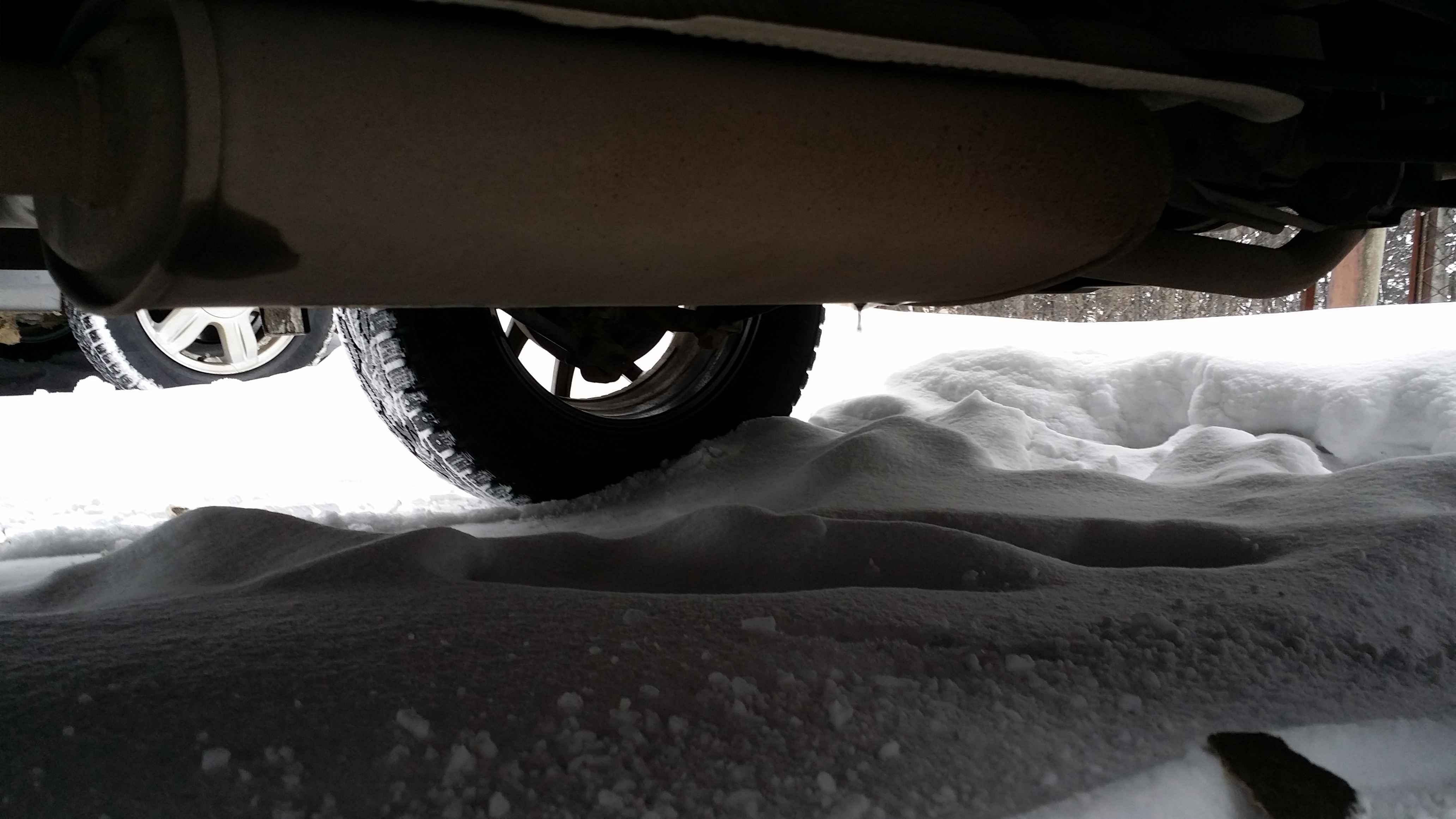

Сообщение от J.ZH
А вода полилась? Зачем сверлили?
Показываю, как отчет. На стоянке в обед сфоткал как вытекает конденсат на прогреве Дастика. На фото видно капельку. Из 10 снимков так и не удалось зафиксировать лучше струйку стекающего конденсата. Вид фото с боковой стороны водительской двери. Видно заднее колесо и как писал ранее на выхлоп труба уходит вверх (с правой стороны на фото видно ее). То есть весь конденсат будет в той самой большой банке глушителя.
По звуку.., возможно может и слышно, со стороны выхлопа изменения, но я особо не различил. Что точно пропало - так это бульканье, как в кастрюле. с кипящей водой.
P.S. Думаю теперь в гараже надо будет подставлять поддончик под воду, иначе будет течь в яму сквозь щиты.;-)
У меня так же,это и есть последняя банка на рестайлах.

Re: Сверлить ли бочку (резонатор глушителя)
На всех своих (и жены) машинах сверлил дырку 4-5мм в самой нижней части последней банки.
На дастере чет не пойму где сверлить.
У меня 4х4 дорестайл.
Банка горизонтально висит.
Может 2шт продырявить , в начале и в конце?
Вроде кто-то так делал.
