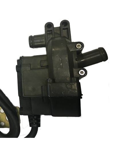

an2, мне надоело решать эти шарады и я взял китайский Гольфстрим
---------- Добавлено в 19:52 ---------- Предыдущее написано было в 19:51 ----------
И данный конструктив меня вполне устраивает.

Насколько я понял, это просто кипятильник.
В моем же варианте кипятильник+помпа.
К тому же мой вариант стоит всего 1500 руб.
А Дэфа будет в разы дороже.

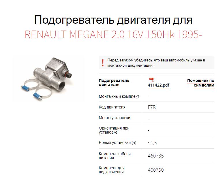

Я понял, хочу найти компактный не дорогой кипятильник типа Defa 411422 и не парится с установкой. Defa 411422 проверил подходит для F4R если искать по RENAULT ESPACE 2.0. Тока согласен 8000 руб без проводов!!!!!
Вот, вот. Я приценивался к Дэфа когда доллар был по 32 и то тогда было сильно дорого.

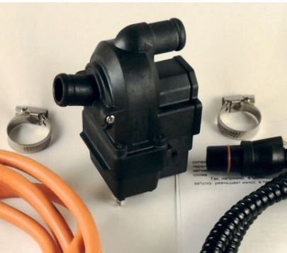

Я ставил на свой кашкай с к9к атлант 2 кВт с помпой установка реально меньше часа(35 мин) заняла ,тока лучше к нему докупить розетку таймер -для удобства запуска

Вот и я склоняюсь к АТЛАНТ-СМАРТ он сразу видно по форме копия немецкого OWL вот какой немец а какой тюменец?
Правда в Инете один чел пишет что ему достался с турбинкой которая болталась на валу, так как отверстие в турбинке было больше. Обнаружил, потому что сильный шум шел. Он разобрал и зазор турбины с валом клеем подправил. Бляха все как обычно. Но другие не жаловались. Наоборот кто разбирал говорит компаундом залита электрика.

Да на рестайле Дастер 2.0 места мизер, и так нужно думать как впихнуть. У меня еще АКПП, если я его на шланг отопителя посажу, вообще масло в коробке не поменять. Там целая проблема до верхней пробки АКПП рукой долезть Я бы вообще без помпы бы взял если есть такой же маленький как Defa 411422. Это нужно сидеть искать. Я не спец.

А так наглядней ,сам отопитель небольшой ,реально рука с трудом пролезает
