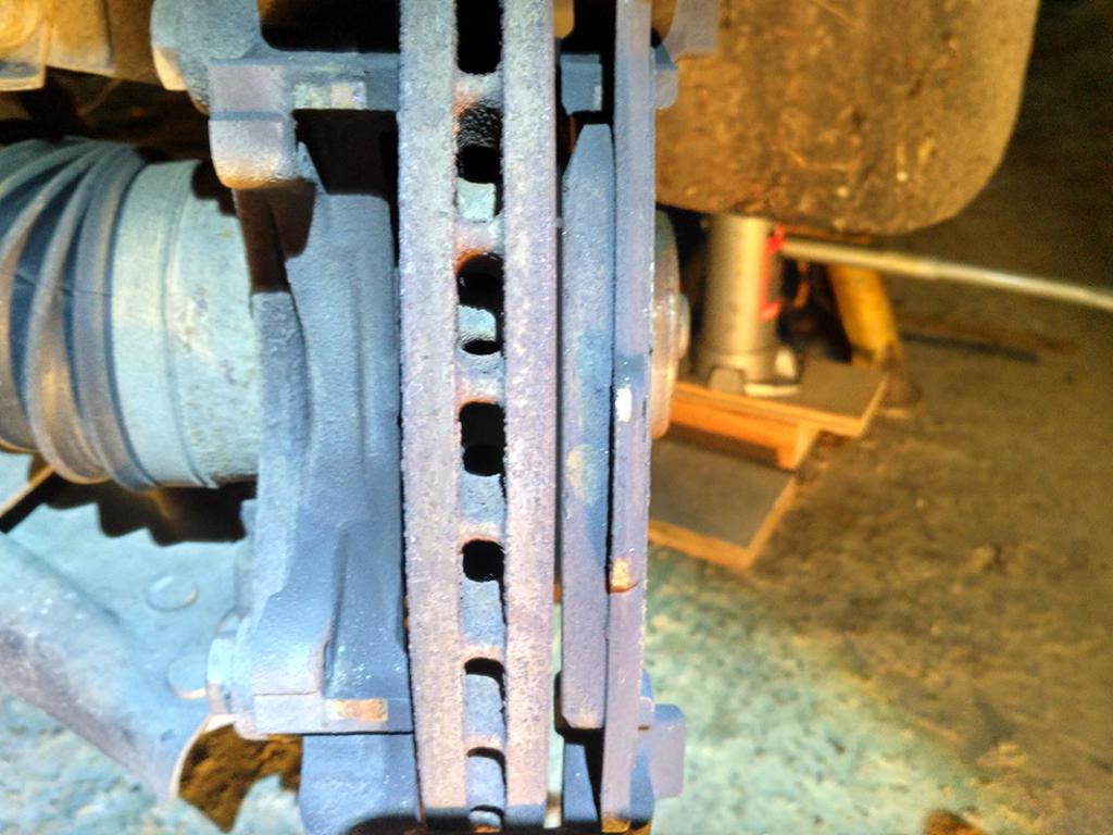

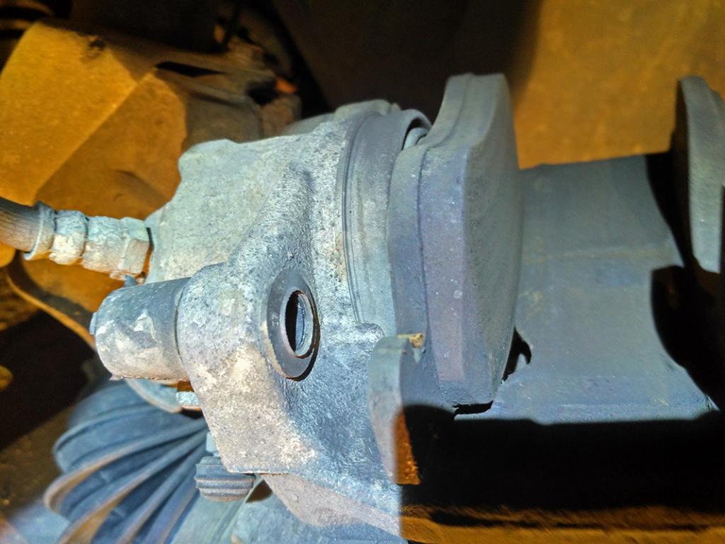

Сообщение от VERB
Я не много понимаю, но все таки волнуюсь за тормоза - скажите пожалуйста на фото или колодки, езжу на них уже примерно 4 года - до 40тыс. Они ещё вменяемые?
А что не так...? Колодки как колодки. Зеркало диска хорошее, толщина накладок более чем... Еще тысяч 15-20 пройдете...

Сообщение от VERB
По фото похоже, что это суппорта от Дастера 1,6Л, с маленькими колодками.
Если грубо ориентировочно прикидывать - то износ колодок составляет примерно 50%. Толщина металлического основания колодки - 6 мм. Толщина, по фото, фрикциона примерно столько же ( 6...7мм). Еще стачивать 4 мм фрикциона. В километрах это 15 000...40 000 км.
Но есть одно - но! Иногда бывает так что наружная колодка изнашивается меньше. То есть, может случится так, что внутренняя колодка уже с критическим износом. Пока не залезешь, не узнаешь.
За 4 года пора бы уже залезть и обслужить тормоза.
По слабому износу колодки можно предположить, что передние суппорта завоздушены и слабо давят на колодку (недотормаживают), по хорошему надо бы тормозную жидкость прокачать, а без замены на новую врят ли это сделаешь.
Тормозной диск изношен, примерно на 40...50%
