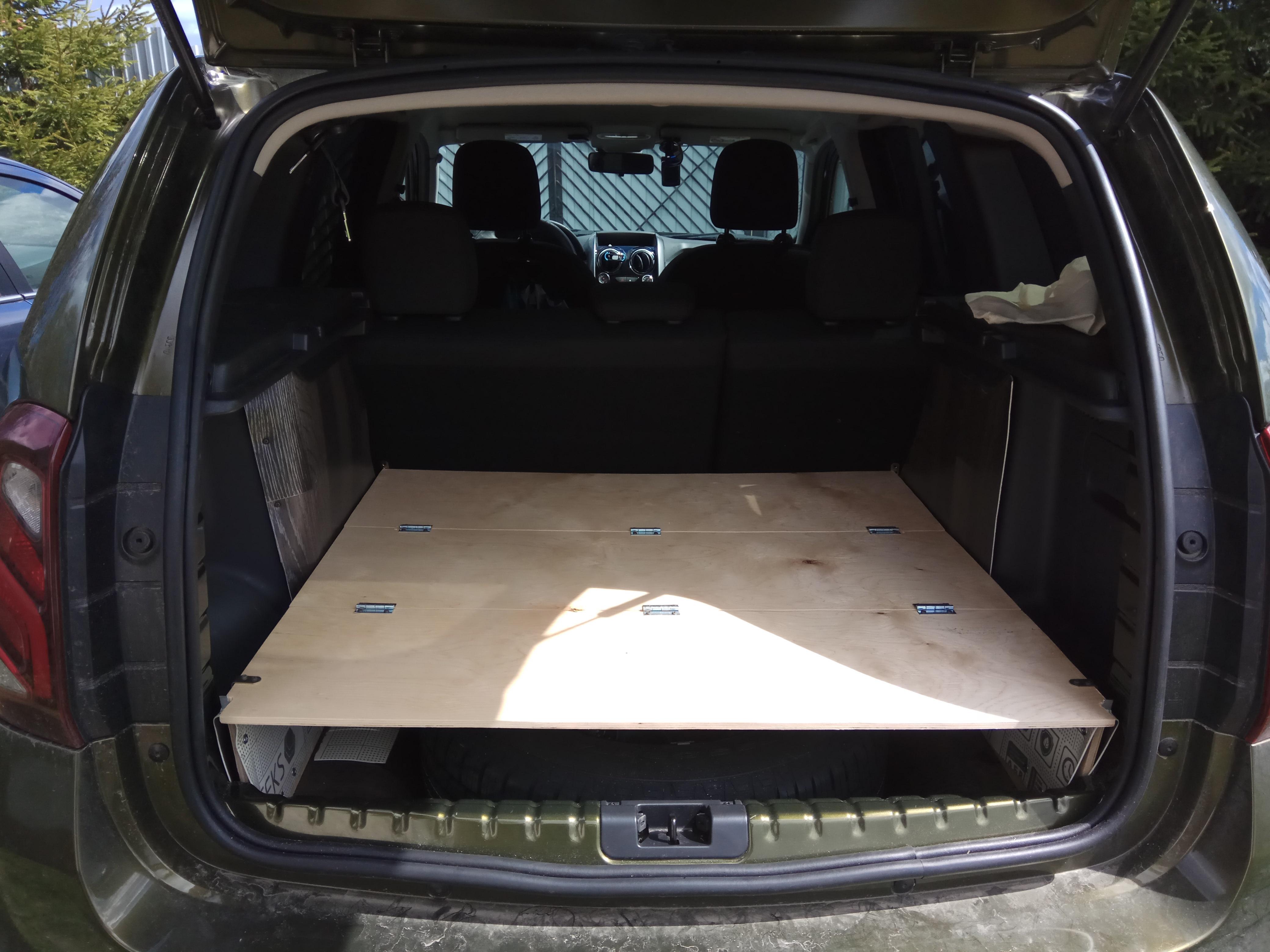

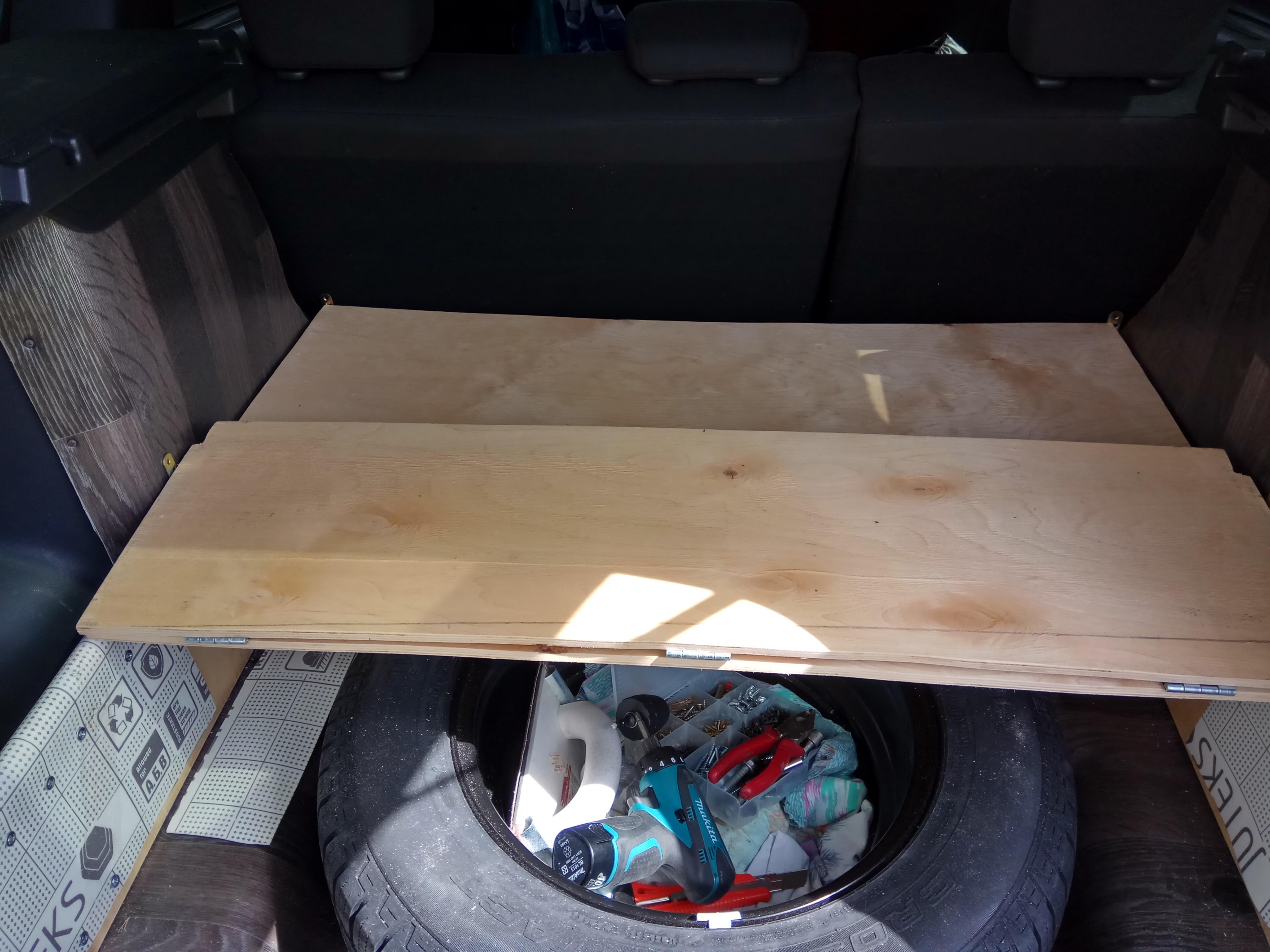

Багажное отделение. Доработки
Озадачился половой проблемой, т.к. машинка используется преимущественно в дачно-отпускных целях, то с пустым габажником практически и не катается
И для того, чтобы что-то мелкое достать из подполья необходимо все из багажника выгребать
Вначале хотел переделать существующий полик, но, потом решил его сохранить для истории, и сделать новый с нуля, благо на даче нашлись куски оргалита, рояльные петли, вспененный полиэтилен от упаковок и кусок старого брезента, т.е. расходы на материалы составили 0 рублей.
Весь полик состоит из четырех частей, вырезанных из оргалита, соединенных рояльными петлями, обклееными тонкой пенкой и обтянутый брезентом, закрепленным степлером.
От обтяжки карпетом отказался, т.к. с него трудно выметать мусор, песок, листья и прочую грязь, заносимыми, обычно, сумками и коробками в багажник.
Доступ в заднюю часть за всякой мелочевкой
Доступ к запаске
Доступ в самую дальнюю и глубокую часть подполья после откидвания 1/3 задней спинки
Аналогично можно добраться и за большую часть спинки.

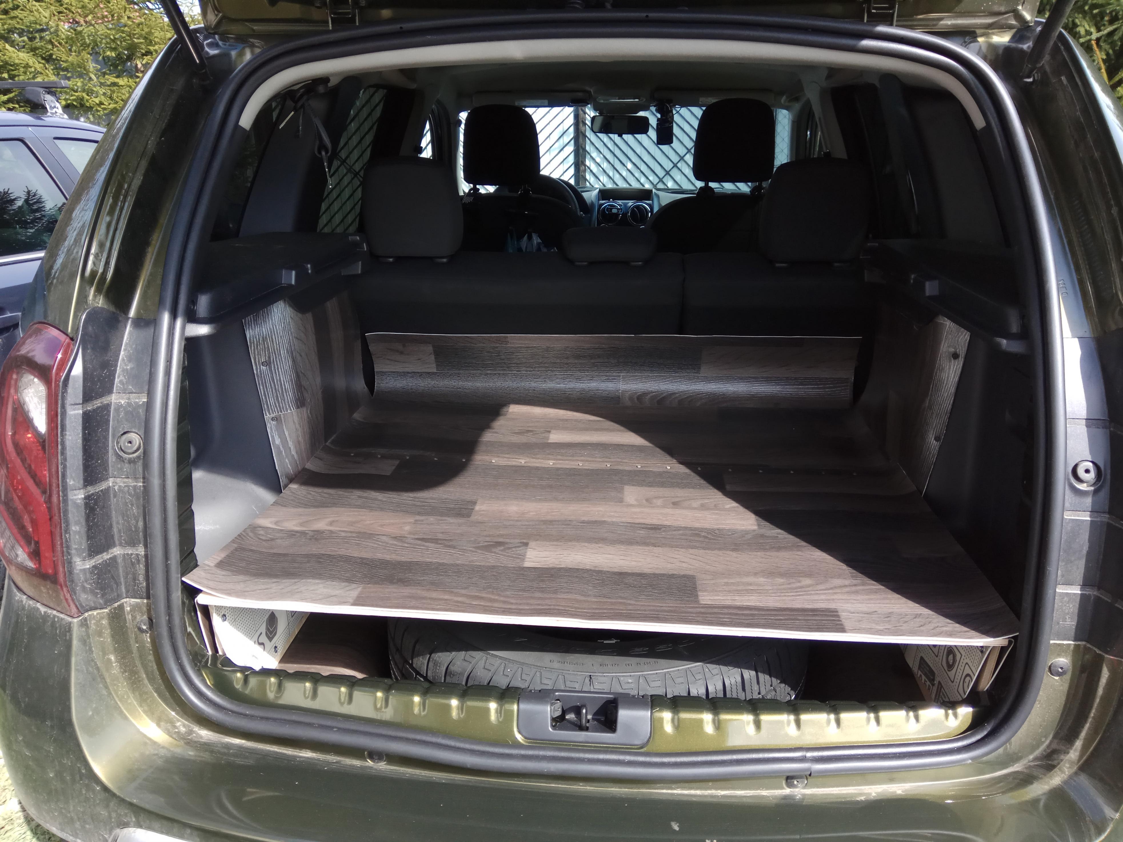

ledox
Регистрация: 20.02.2017
Сообщений: 53
5 д. 2 ч. 15 мин. 4 сек.
43
Был(а): 05 июл 2020 00:06
Адрес: Moscow
Автомобиль: Renault Duster 2016 - AWD
Re: Багажное отделение. Доработки
Strusto
И так у нас высота багажника крайне мала, канистра встает только немного поднимая шторку, и еще уменьшать на 10 см смысла совсем не вижу, сорри
Какая канистра? Не понял. Верхняя шторка багажника мне не нужна, она плохо сделана по замыслу, я ее снял.

ledox
Сообщений: 53
43
Адрес: Moscow
Strusto
Причины могут быть самые разные, один возит железяки в чушках и ему нужно пол усилить, я себе делал пол разрезным, чтоб залезать в подполье, не выгружая в путешествиях всю поклажу на улицу, кому-то нужно голову и руки занять творчеством
Вообще то я опробовал двойной мол еще на предыдущей машине и понял что для багажника главное не объем а полезная площадь. В большой машине багажник полтора куба и что? два чемодана а потом на них в ввысь накладываешь еще три десятка чемоданов - очень удобно потом в вещах рыться.

ledox
Сообщений: 53
43
Адрес: Moscow
Strusto
А чтоб до вашего подполья добраться, ничего выгружать не надо?
Нет. Для того и высота на 10 см больше. Либо чуть сдвинуть груз назад на 20 см. С обратной стороны тоже можно выложить-положить без поднятия крышки. Это со штатным морока он же целиковый

Strusto
Регистрация: 26.12.2010
Сообщений: 8,172
4 лет 8 мес. 3 д. 14 ч. 27 мин. 10 сек.
10904
Был(а): 30 апр 2025 14:48
Адрес: Мск
ledox
...Либо чуть сдвинуть груз назад на 20 см.
Где бы найти эти 20 свободных сантиметров
ledox
Именно поэтому и сделал пол себе разрезным, чтоб открывать в разных вариантах

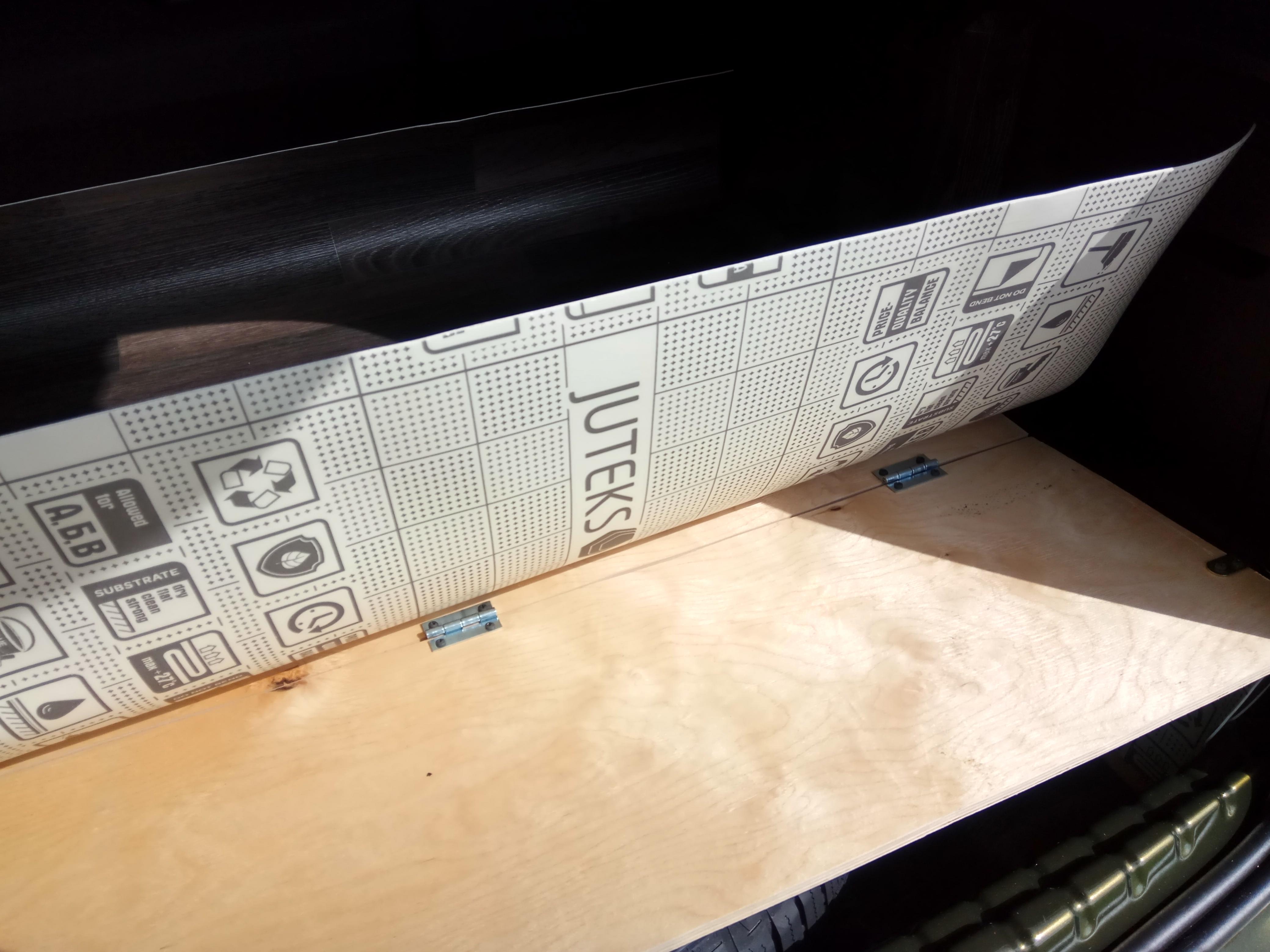

ledox
Сообщений: 53
43
Адрес: Moscow
Strusto
У меня он разрезной но поперек, из за того что нет центральной подпорки резать пол вдоль нет смысла у меня. От центральной подпорки я отказался из-за того что стол складной очень удобно в подпол задвигать.
К тому же груз сдвигать не обязательно в некоторых случаях - просто поднять его вместе с ближней полкой и на подпорку)))

ledox
Сообщений: 53
43
Адрес: Moscow
прибалт11
Извините, но недопонимаю.....Загрузим багажник сумками (в поездке), не обязательно до потолка, все-равно же придется пусть даже и частично, вытаскивать сумки из багажника, чтобы попасть в подпол. Или я недопонимаю?
Тогда какой смясл - вытащить две или четыре сумки? Тем более, в поездках сумки не чемоданы одноразмерные и стоят перекрывая друг друга.....Придется так и так вытаскивать 2/3 багажа....
Все зависит от того что вы делаете с грузом. Вытаскивать сумки из багажа не придется, подпол поднимается на достаточную высоту, 10-15 см выше колеса и доступ внутрь поэтому возможен всегда Я там вожу стол, стулья, тент, лопату инструменты насосы, трос, аэробатон... Это всегда там лежит, а груз то есть то нет и очень удобно все это вынимать не трогая то что наложено в основном отделении. У меня просто 2 полки в багажнике. В отличие от цельного штатного пола мне в крайнем случае, чтобы самому туда целиком залезть не надо весь груз поднимать, достаточно одну треть поднять. Поэтому тяжелое вожу в глубине а легкое снаружи. Я люблю кемпинги и путешествия и переделал так для себя как и хотел с учетом своего опыта

Strusto
Сообщений: 8,172
10904
Адрес: Мск
ledox
подпол поднимается на достаточную высоту, 10-15 см выше колеса и доступ внутрь поэтому возможен всегда Я там вожу стол, стулья...
Cтол, имхо, в путешествиях, воoбще, должен быть доступен без всяких лишних телодвижений, поэтому вожу его со стульчиками всегда сверху

ledox
Сообщений: 53
43
Адрес: Moscow
Из за малости картинок вышло недопонимание конструкции. Вот остальные .
