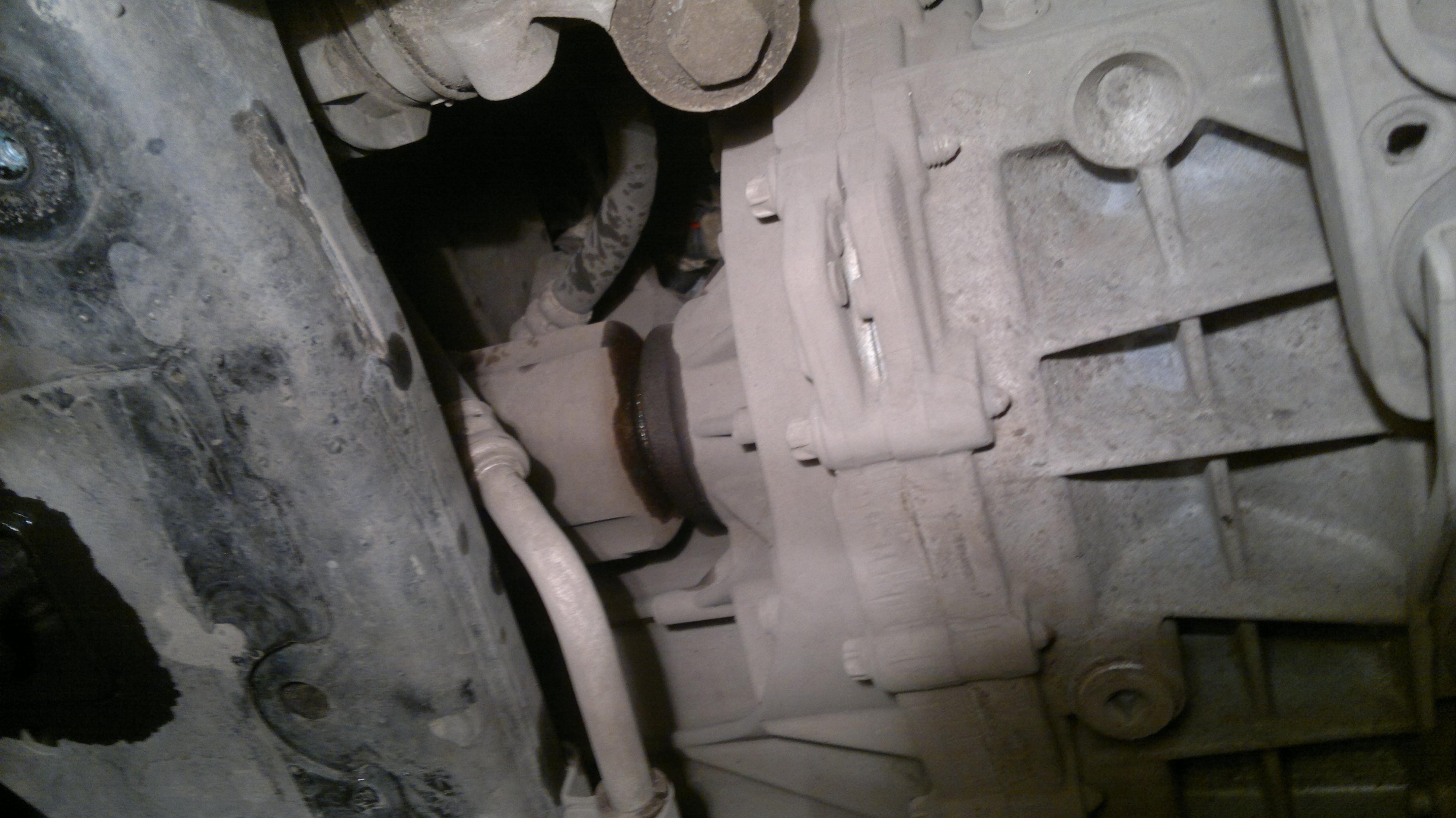

Парни, это то о чём речь идёт?

Сообщение от AkOm68
оно самое
да что же за беда то такая?
при том поголовно у каждого

Сообщение от AkOm68
если я правильно понимаю, это левая сторона, значит потекло из коробки, из раздатки с другой стороны.

Сообщение от Olejman
Всё верно - левая сторона.... при чём пару месяцев назад этого не было, специально смотрел, может из-за сильных морозов потекло...

Сообщение от AkOm68
повторюсь, данной проблемы не наблюдалось пару месяцев назад, я в понедельник сгонял в столицу и обратно, всю дорогу поливал 140 туда и обратно(ко времени надо было), может из-за этого....
да ну нафик, при чём тут скорость которая по паспорту не превышена.
тут скорее дело - заводской брак!!!
у меня на гольфе2 - 5 лет назад делали коробку (в простом гараже и прямо на полу) так там на валу выработка от сальника мама не горюй и ничего, поставили новые сальники и уже 5 лет даже нет запотевания.
А всё потому, что перед сальником стоит маслоотражающая шайба которая сдерживает давление масла.
А у дастера тут видимо косячок.

Сообщение от Валерра
оно самое
Ничего подобного! Не то же самое. Это течь сальника левого привода, которая редка. Здесь пишут о правом приводе от углового редуктора (раздатки) на машинах 4х4.
