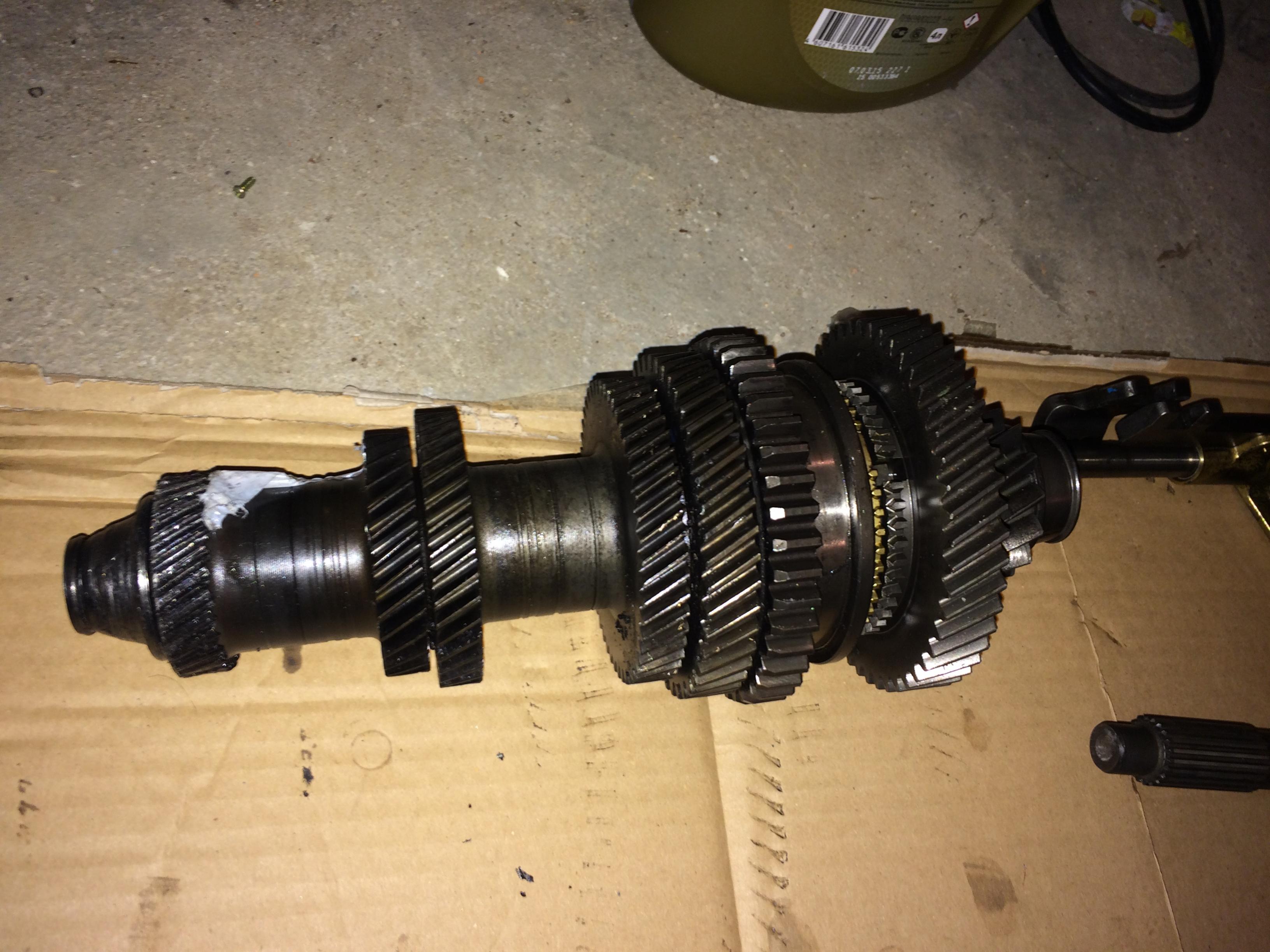

приговорили сегодня коробку гудит 5,6 передача, а также на нейтралке. масло в норме по уровню и чистое, отправили на дефектовку мкп . завтра сказали будет известно, гарантия или нет.
говорят если шестеренки подгорели то не гарантия . кто сможет объяснить это чудо явление с шестеренками как может подгореть 5,6 передача?
Подгореть врятли может, если масло не вытечет.
А если вытекает то сразу видны следы откуда течь.
Если появилась течь и масло ушло из коробки коробка начинает работать с большим шумом и трением.
Долить можно на трассе но в любом случае нужен сервис и шприц чтоб соединить через шланг сапуна сняв пластиковый наконечник, шланг закреплён с левой стороны ДВС по ходу движения его видно.
Если поняли что коробка без масла и нет грохота из мкпп то дальнейшее движение запрещено.
Предупреждение такое, на вторичном валу с обоих сторон находятся игольчатые подшипники их сапаратор держащий ролики сделан из пластика и если мкпп остаётся без масла то от трения и перегрева пластиковая обойма плавиться покрываются синевой и чернотой все трущиеся детали узла подшипники разрушаются полностью после этого из-за появившегося огромного люфта на вторичном валу срезает шестерни шестой и пятой передачи, все пластиковые детали разрушаются.
Восстановление такой коробки под вопросом.
Сам результат выглядит вот так

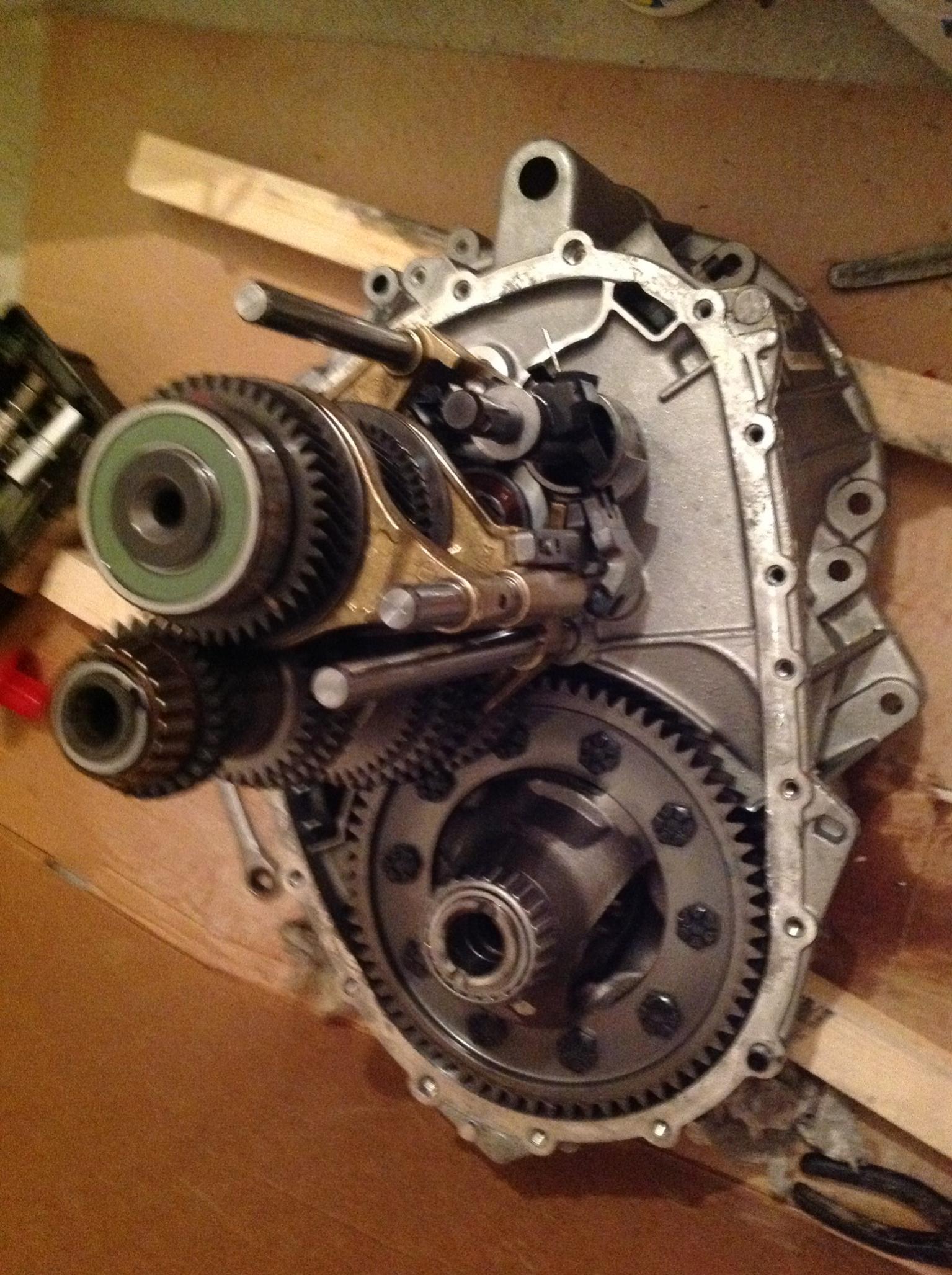

Зазоры на Диффе и валах Коробки не отрегулированна по стандартам, есть люфты или они появились в процессе эксплуатации вот и гудит.
Я тоже не верил, ко мне приехал дастеровод с такой проблемой я прокатился на его новом второй фазы авто с пробегом 1000км.
Переключение со второй на третью было затруднительно, с третьей на четвёртую с хрустом.
Скажу сразу был удивлён такой работой мкпп, тест переключений проводил в почти спортивном режиме переключаясь за 5000 об/мин при наборе ДВС.
В движении по прямой постоянно был слышен вой гул на высших передачах.
Обращение клиента с этой проблемой в ОД было после первой поездки, клиенту пудрили мозг и т. д.
На самом деле дефект проверяется очень легко, двигаетесь по прямой на третьей или четвёртой передаче, отпускаете педаль газа, авто продолжает двигаться на выбранной передаче, после этого резкое нажатие газа в пол, небольшое ускорение и резко убтраем ногу с педали газа.
Ручку мкпп при этом держать не нужно, за ней наблюдаем, если она не стоит на одном месте, а имеет перемещение или большое огромное перемещёние, это первый признак, что в мкпп нет регулировок зазоров по стандарту производителя Рено.
Так же проверяется тест старт с места, при отпускании педали сцепления крутящий момент сразу оказывается на колёсах и авто начинает движение, ручка переключений не должна откланяться.
Если начинается увод ручки, то в мкпп присутствуют люфты, так же люфт может появиться из-за порванной или дефектной нижней подушки МКПП и ДВС.
Обратившийся ко мне Дастеровод решил свою проблему по гарантии.
ОД выполнил все работы по гарантии, проблема с его мкпп решена, он доволен.
Внутренности МКПП

Доморощенные инженеры уже собрали и перебрали более 30 МКПП от Дастера по тех нотам и стандартам Рено!!!
