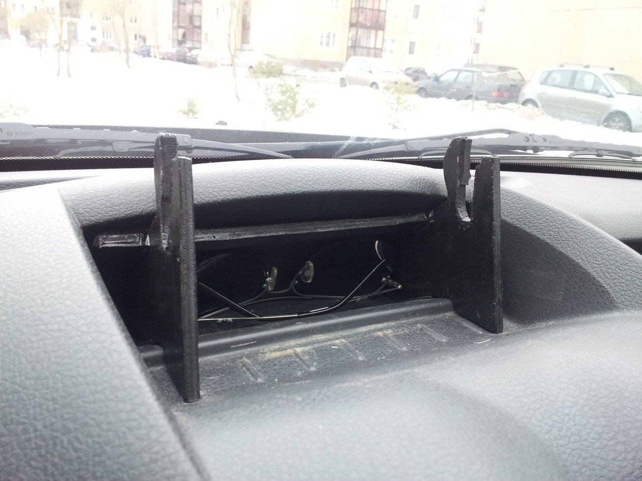

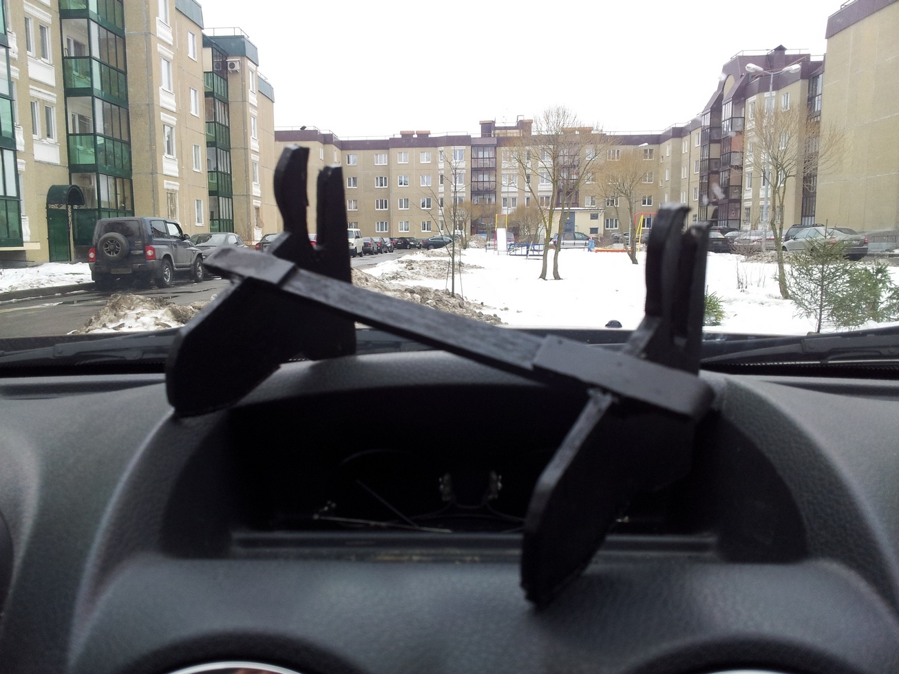

Всем привет. Может кому пригодится....(идея и проги не мои, но в маркете бесплатны и работают)
Случилась у меня неприятность - скис ГПС на планшике 7`, а на нем много чего для навигации, да и привык уже, что все на нем - навигация, регистрация, предупреждение о камерах....
Нарыл таки в недрах ИНЕТА инфу о возможности подключения внешнего ГПС по БЛЮПУП к планшу на ос АНДРОИД. В качестве внешнего ГПС БЛЮПУП ипользовал маааленький смарт САМСУНГ, тоже с ос АНДРОИД....
Вот названия прог: GPS2Bluetooth (прога для передатчика), Bluetooth GPS provider (прога для приемника. с красной иконкой (с синей иконкой работает только 5 минут и отключается)).
Ну пожалуй самое главное заключается в том, что можно использовать для навигации дешевенький планш без ГПС, при наличии какого либо устр-ва с ос АНДРОИД, передающего данные ГПС по БЛЮПУП.
Несколько фоток по установке таблетки.

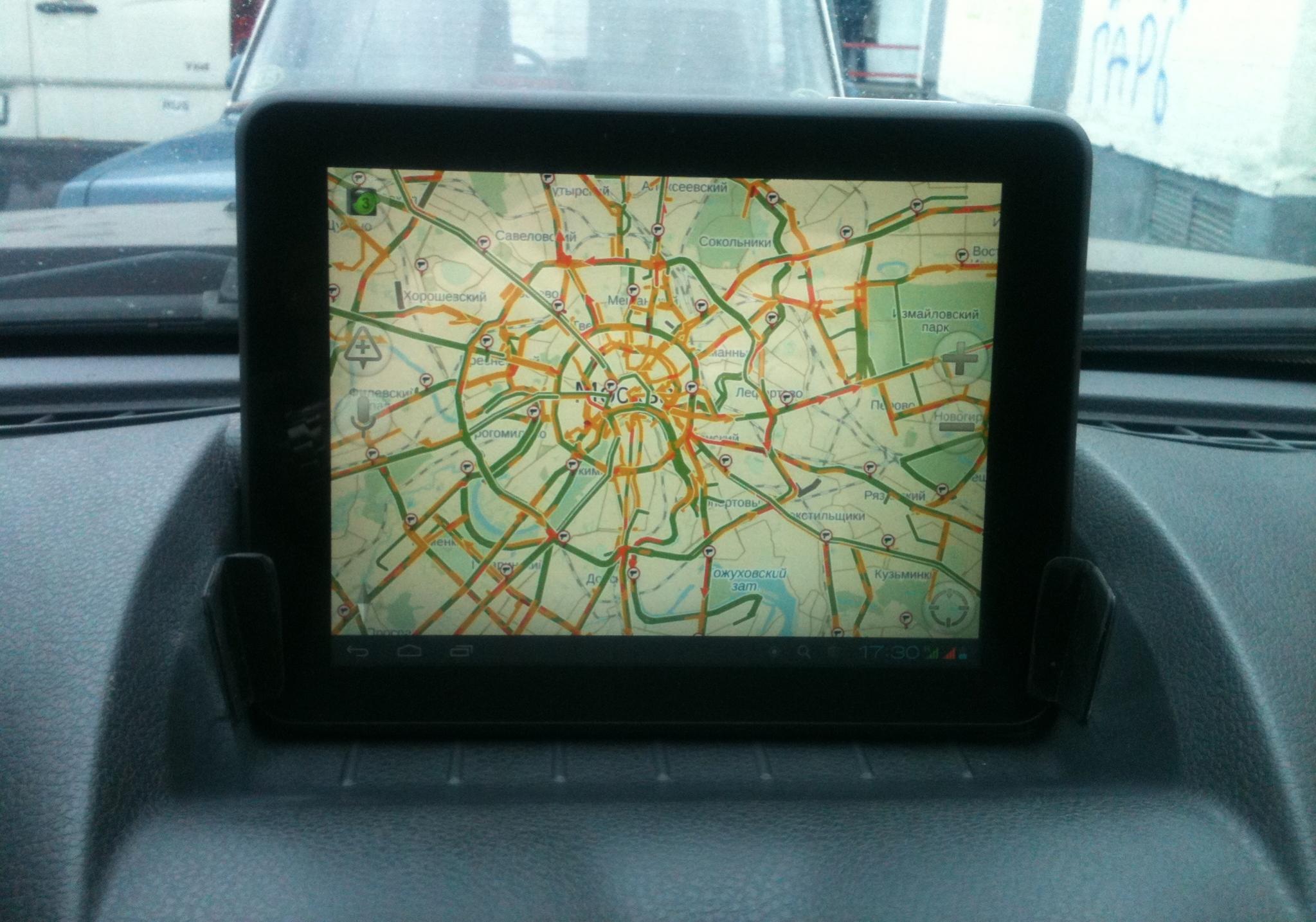

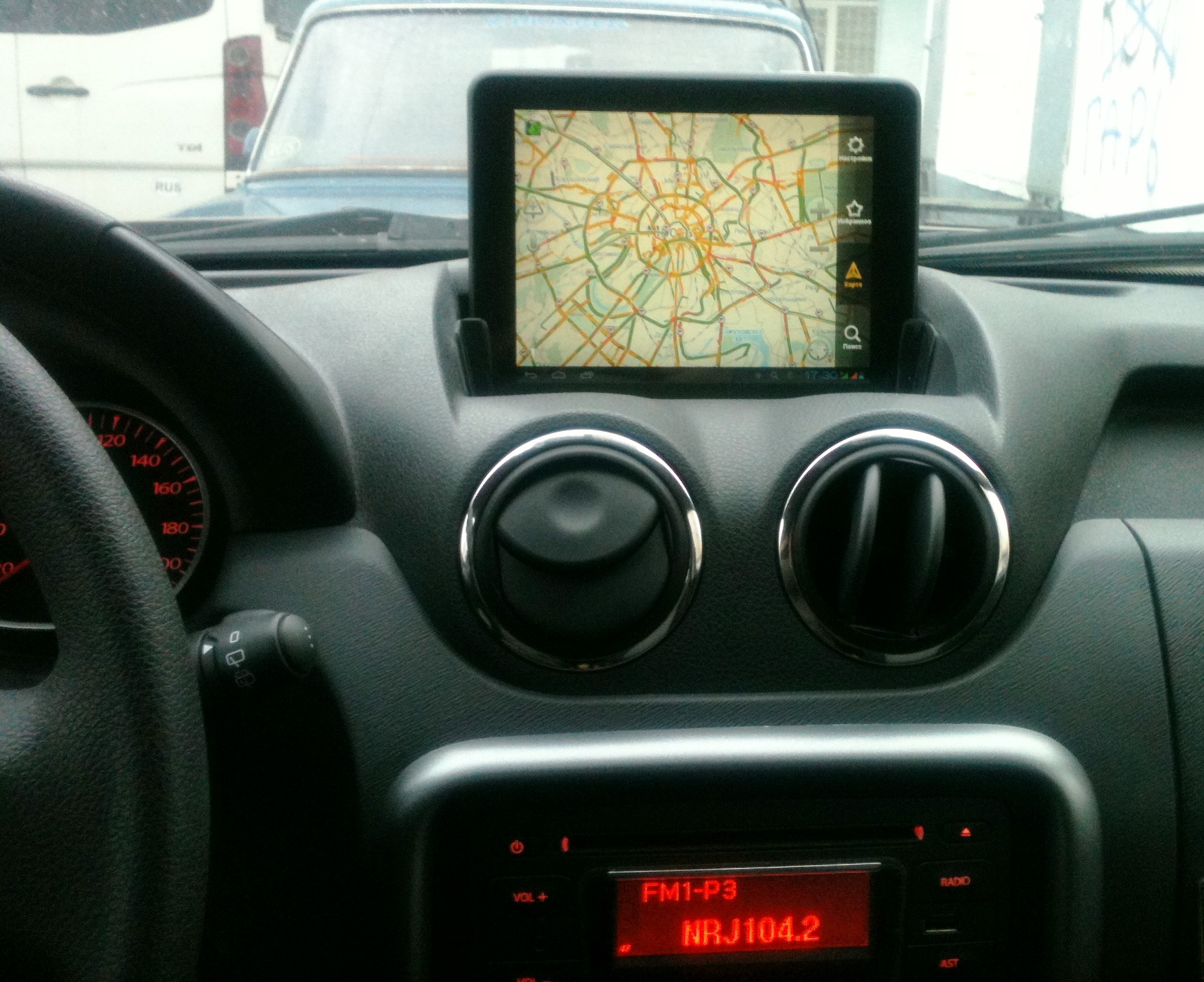

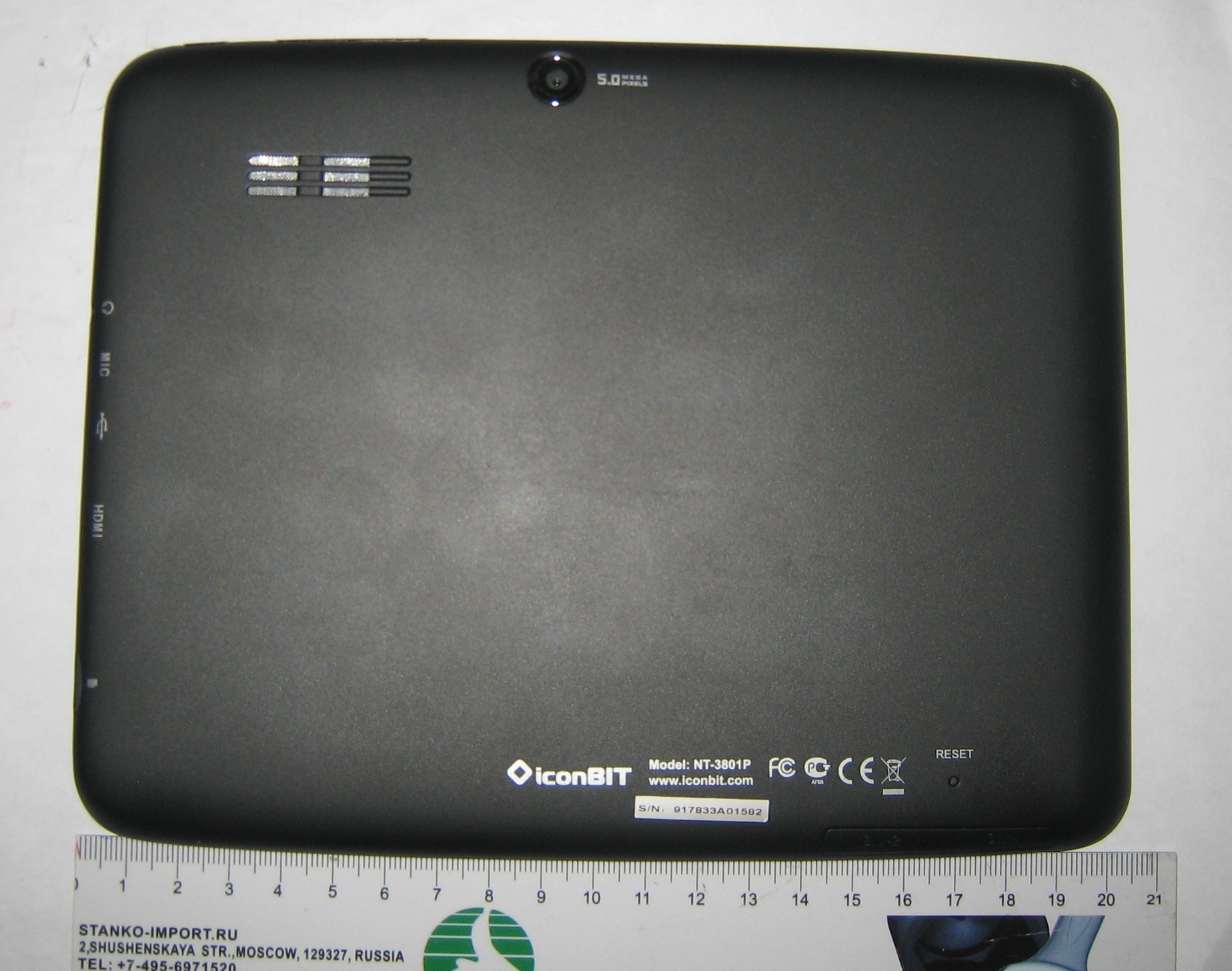

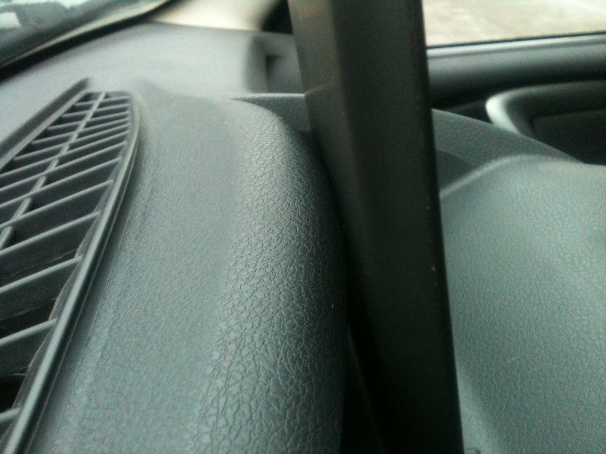

Прикупил себе такой планшет http://www.iconbit.ru/products/iconb...duo_nt_3801p_/ , встаёт чётко в нишу без зазоров !
Приклеил уголки на 2-х сторонний скотч, чтоб не падал и вот что получилось (сидит как влитой):
