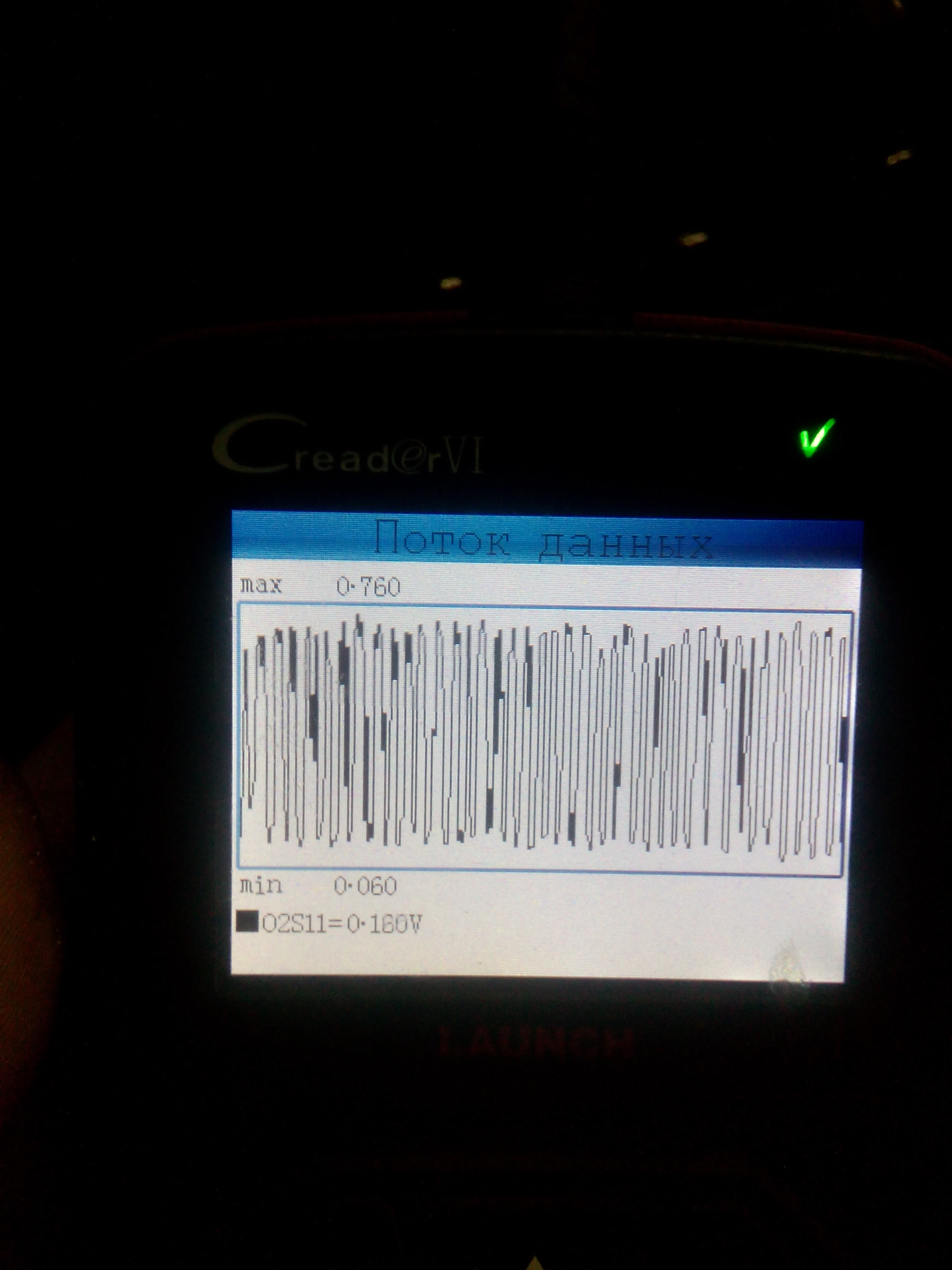

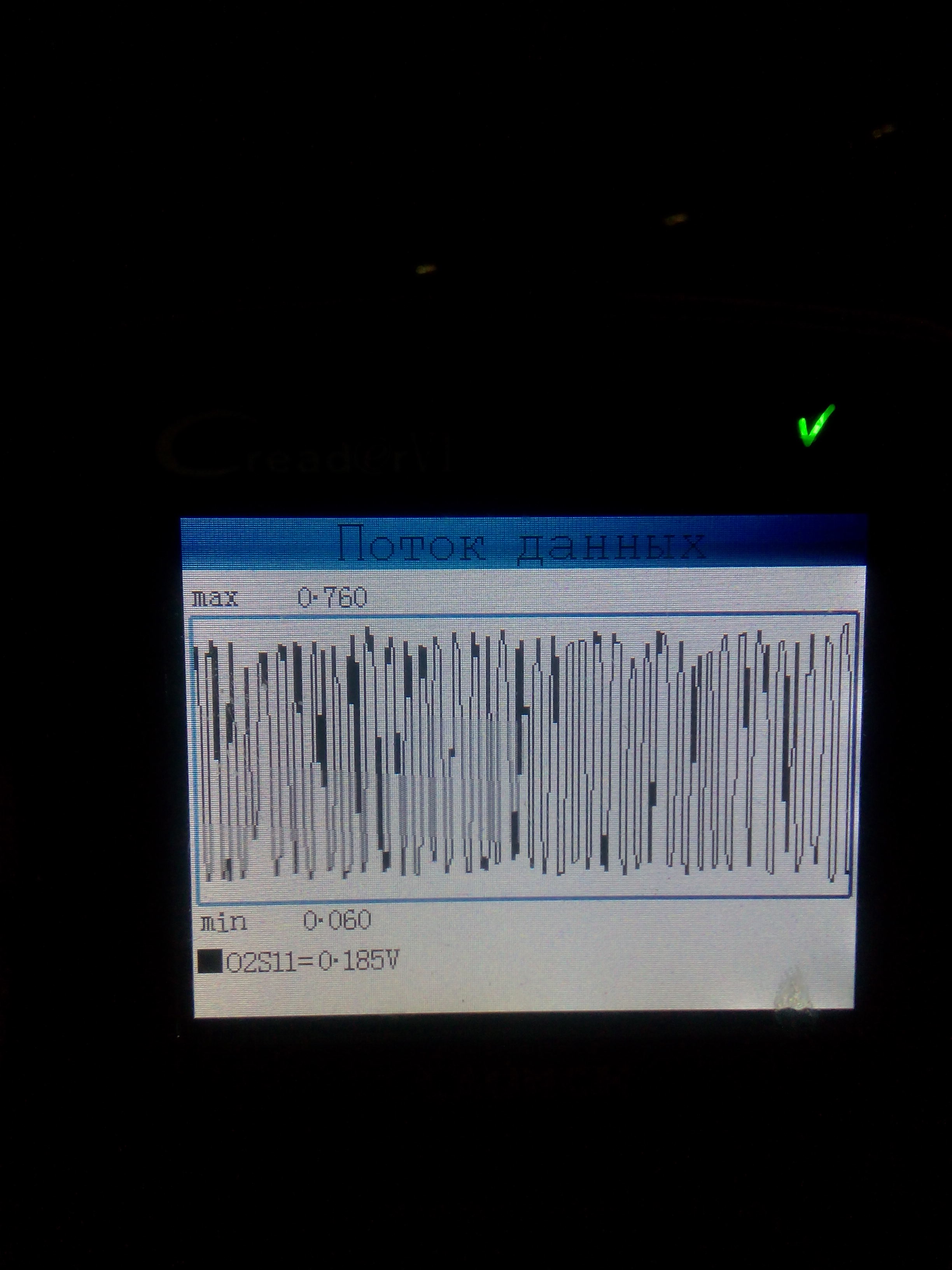

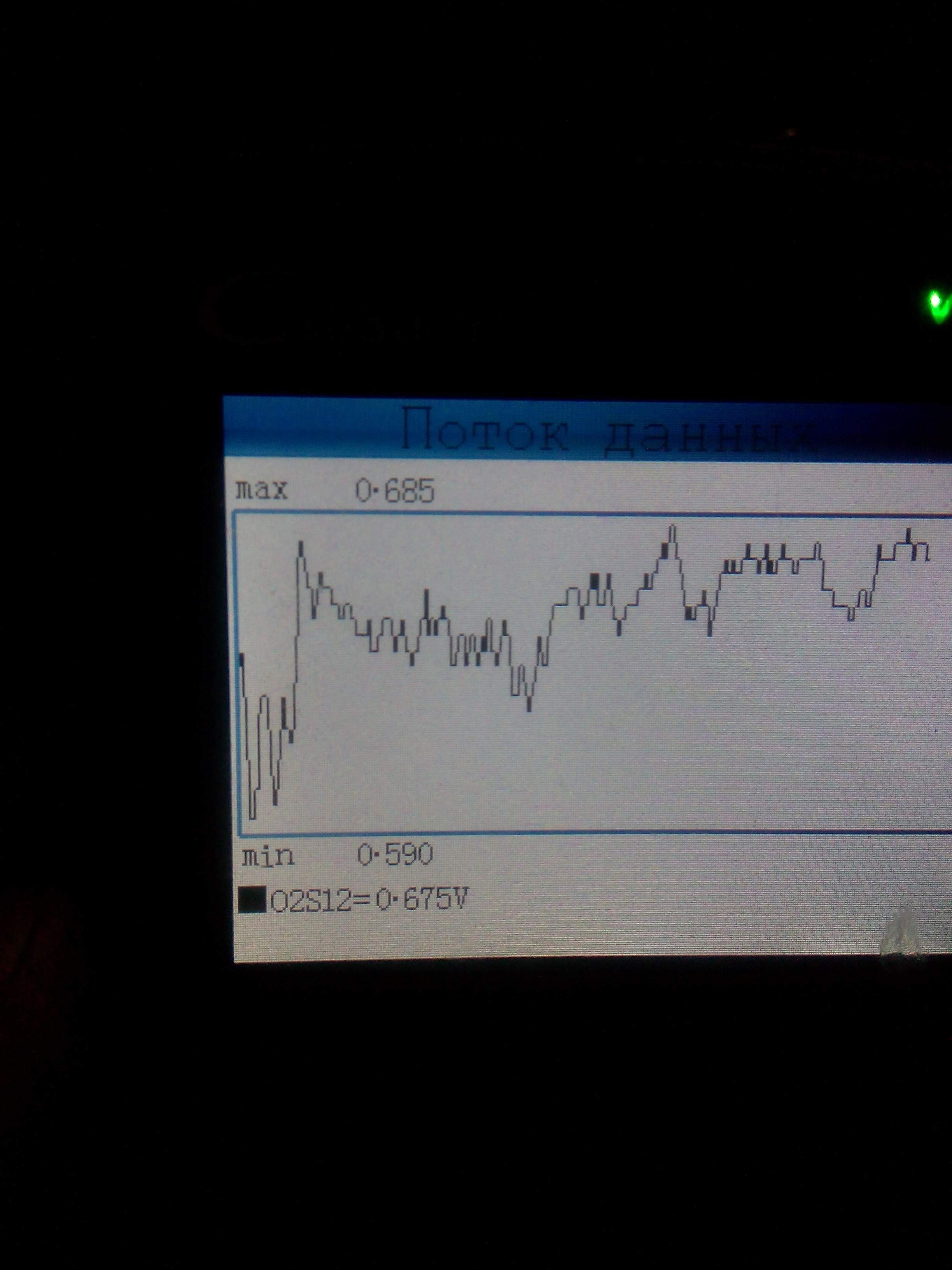

Приветствую, заменил лямда-зонд так как специалистам не понравилась кривая, машина просто полетела, прилагаются фото диаграмм с неисправного датчика. Обязательно проверьте у себя. Очень сильно изменилось поведение машины по ощущениям процентов на 20%.

Сообщение от Logist Посмотреть сообщение
Все Ваши "диаграммы" при определенных условиях считаются нормальными.

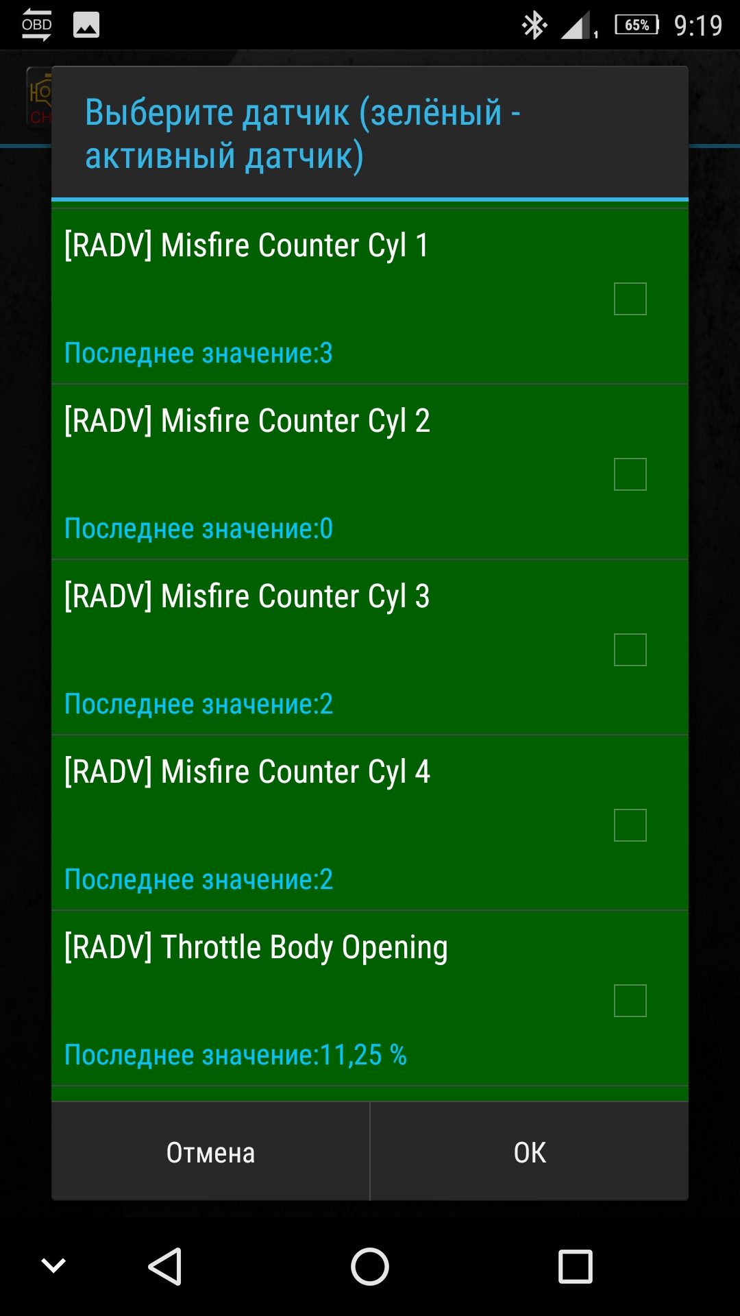

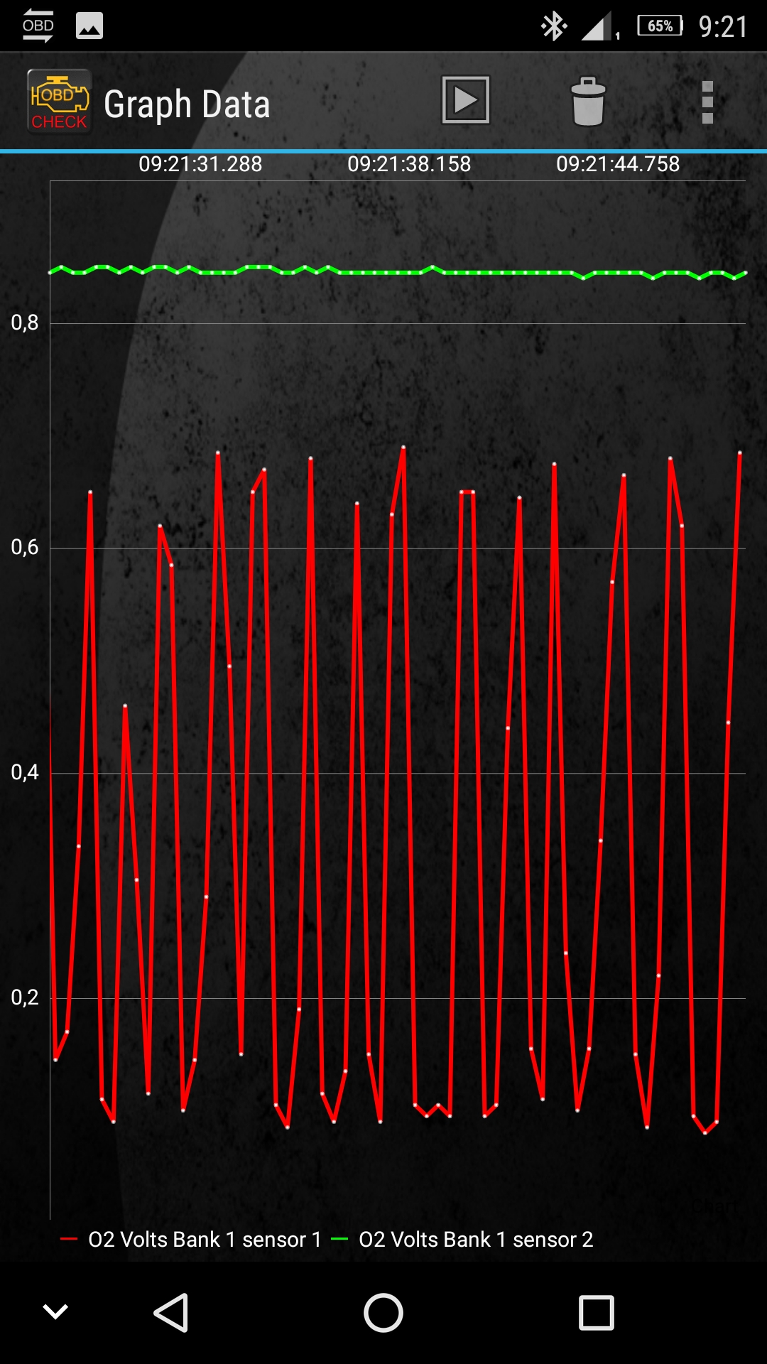

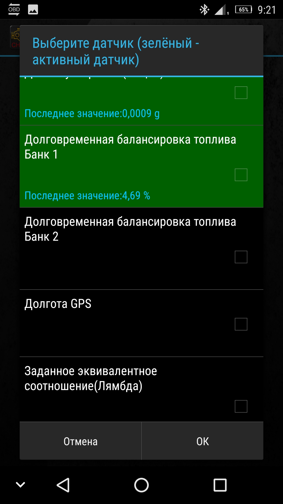

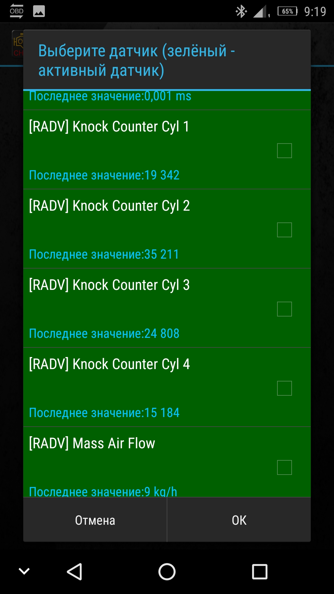

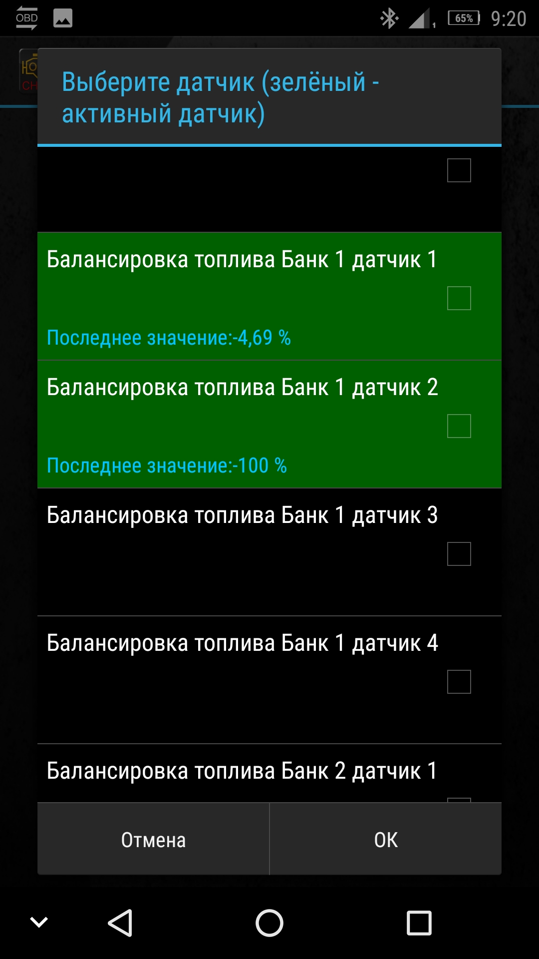

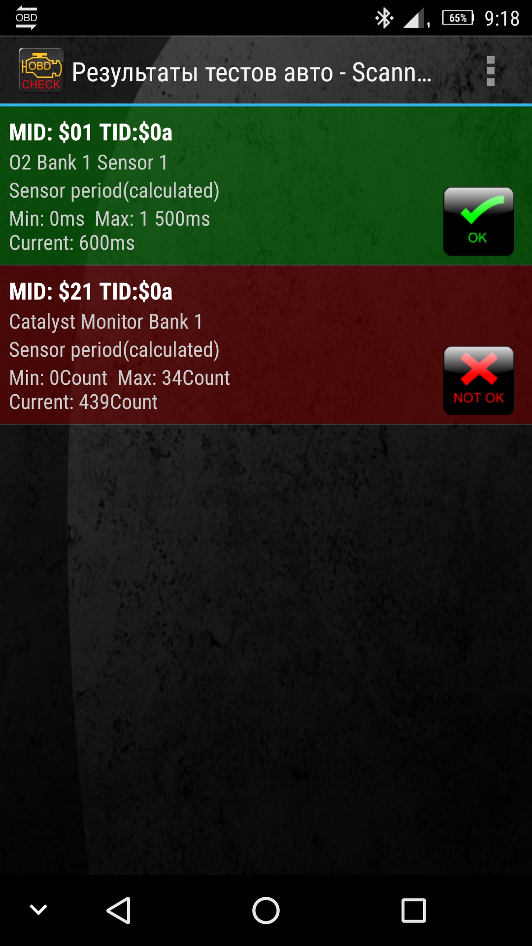

Здравствуйте, уважаемые форумчане. Может кто что посоветует. На полностью прогретом двигателе (6 делений по датчику) возникает что то похожее на троение, причем циклическое, повторяющееся с одинаковым интервалом. Зимой на 2, 4 делениях (выше не прогревается) этот симптом слабее выражен, чуток потряхивает двигатель, а вот с приходом тепла начинается. Ошибок не показывает, сканером на СТО не выявили. Дроссель чистил, свечи менял, кольца на дросселе заменены (подсоса тут точно нет), датчики на впускном коллекторе и катушки заменены. Компрессию мерил по осени, везде в районе 14 очков, в 3 - 13,5. Форсунки мыл без съёма, жижей Lavr на самостоятельно изготовленном приспособлении, а проблема так и не решилась. Вот думаю ещё снять их и свозить помыть на стенде. Снимал топливный насос, там всё чисто, давление около 3. Диагностика ELM сканером и прогой Torque выявила следующие замечания.
Вторая лямбда поменяна, дело не в ней т.к. до замены было также. Ещё, при заведённом двигателе если снять питание с бензонасоса, двигатель почти сразу, секунды через 3 глохнет, хотя читал что он ещё какое то время должен работать

А что с бензином? Какой льёте?
Если 95ый и на хорошей брендовой заправке, на которую никто не жалуется..., нет чип-тюнинга, то может датчик детонации ерундит без потери электрической цепи (иначе бы чек загорелся)? Признаки - двигается при старте, дергается при переключении передач.

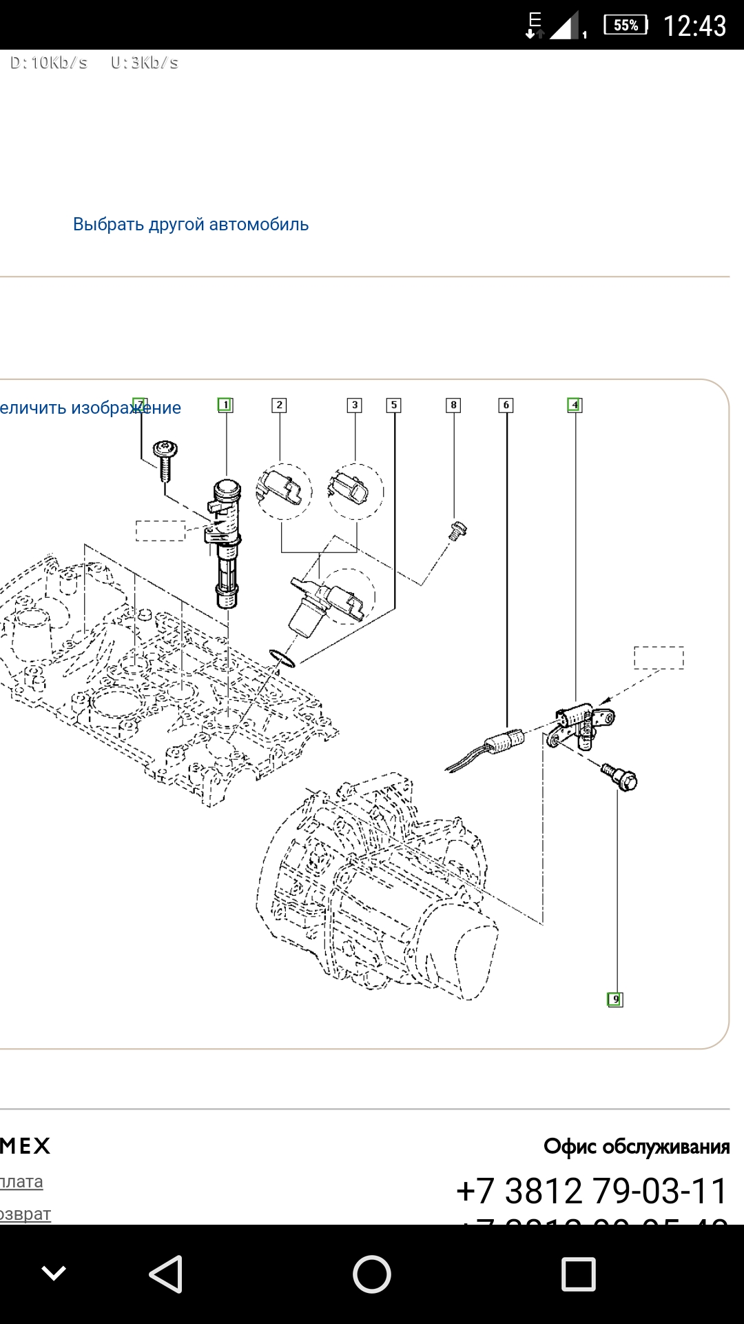

Или датчик положения коленвала. Признаки неисправности:
1. В моторе при динамических нагрузках возникает ощутимая детонация; 2. На холостом ходу обороты идут с признаками неустойчивости; 3. Значительно снижается мощность двигателя без каких-либо показаний на приборах; 4. Во время непосредственной езды существенно снижается динамика автомобиля.
Дастером доволен на 146%!

Заправляюсь 95 на Газпромнефть, на прошлой машине не жаловался. Чип тюнинг не знаю, сам не шил. Датчик детонации менял. Датчик коленвала родной, сам не менял, были подозрения и на него т.к. детонация наблюдается во всех цилиндрах. Ещё добавлю, что если холостые чуть повышены, ближе к 1000 оборотов, мотор работает более ровно. Плаванье оборотов есть в диапазоне 1200-1500 оборотов если их пытаться держать принудительно педалью газа. Что можете сказать о пропусках зажигания во всех цилиндрах?

An_drey, у вас мотор 1,6 в зависимости от комплектации он может быть с электронным дросселем и с механической заслонкой с байпасным каналом РХХ - уточните плиз какой тип у вас?(я не очень хорошо разбираюсь в 1,6). Ремень грм проверяли? А может меняли? Коррекця в плюсе - подсос можно было не искать, ей как раз воздуха чуть не хватает но в пределах нормы. Попробуйте отключить генератор и посмотреть что будет без него. Попробуйте заглушить канал продувки абсорбера и тоже посмотреть что будет. Если найдёте подобный автомобиль то попробуйте поменяться датчиками коленвала (он трудно диагностируем на этом моторе - пробная замена иногда чуть ли не лучший способ). Так же неплохо попробовать поменяться дросселями (ваш мотор без датчика расхода воздуха и основными параметрами к приготовлению смеси есть показания угла открытия дросселя и скорость коленвала. Но это актуально только для эл. дросселей, если у вас стоит РХХ то там ещё более оторванный от жизни алгоритм определения теоретического положения этого самого РХХ потому как датчика в нём нет.) Если у вас РХХ и вы его меняли то вопрос - канал сечение которого он регулирует чист? а каналы вентиляции картера?
И попробуйте снять разъём с датчика давления ГУР - может датчик "моросит"?

Кстати насчёт датчика коленвала, полез смотреть на емекс, там в электрике двигателя есть только датчик ВМТ- это он? Под цифрой 4.
Да это он, загуглил, извините.
