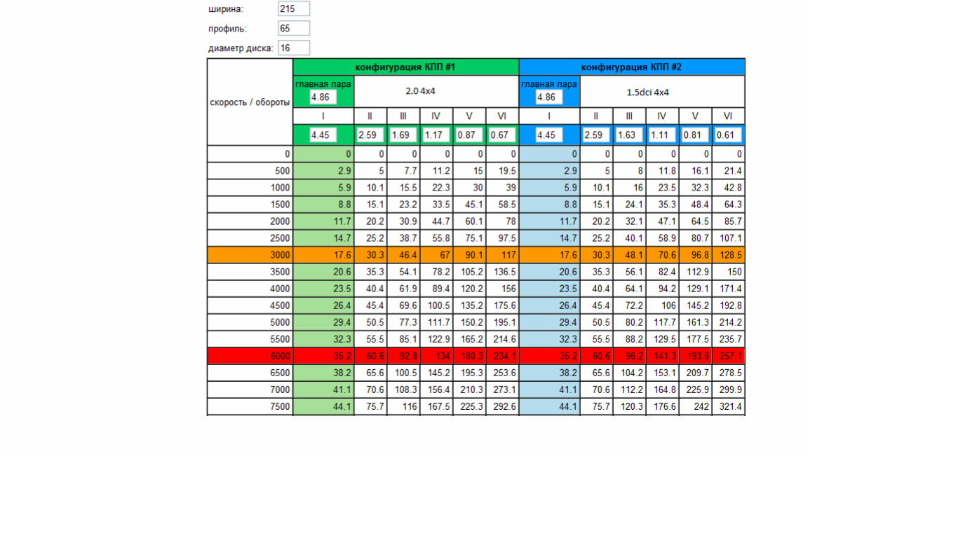

Re: Переключение передач на 6МКПП.
Сообщение от S1umberg
заменил - вот на 4000
http://imglink.ru/show-image.php?id=...a64b81703d3b26
Ну по графику показывает 92 км/ч на 5 на 3000 оборотов
У меня 2-х литровый - но я на 5 еще ни разу не ездил
мне и на 3 пока страха хватает
а почему передаточные числа в официальных источниках ошибочны. в чем подвох а главное зачем
Думаю, что просто невнимательность, при подготовке тех документации.
По скорости, в таблице что есть у меня, на 5-й при 3000 =88,8 км/ч. Может с того времени уже подправили, но 92 км/ч тоже не соответствует реальной скорости, хоть и не так много, как ранее.

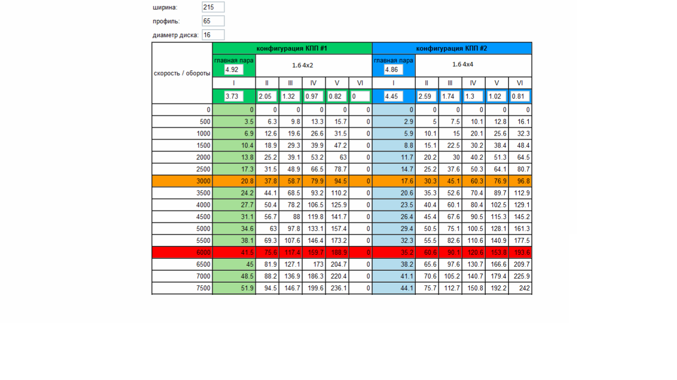

Сообщение от Olejek
Как эти пятиступки могут быть длиннее, если на высшей передаче 3000 об, при 100 км/ч?
Коллеги-дастероводы, тут несколько раз уже проскакивало определение "длинности" или "короткости" коробки, как количество оборотов двигателя в минуту при 100 км/ч.
Типа, если при 100 км/ч у меня в машине 3000 обротов и выше - то коробка "короткая".
Это заблуждение имхо. "Длина" передачи определяется как зависимость изменения скорости автомобиля от изменения оборотов двигателя в заданном диапазоне, например, от 2000 до 3000 об/мин. Чем больше изменение скорости в заданном диапазоне оборотов - тем "длиннее" передача. http://imglink.ru/pictures/04-03-15/...5f5c0fd7c0.jpg
Если исходить из этого графика, то чем меньше угол между графиком разгона автомобиля на конкретной передаче, и осью абцисс (скорости автомобиля), тем "длиннее" передача.
"Длинность" коробки очень приближенно можно охарактеризовать количеством переключений, которые необходимо сделать для разгона автомобиля до заданной скорости, "выкручивая" мотор в определенном диапазоне оборотов. То есть, договорились разогнаться до 100 км/ч не превышая 6000 об/мин. Какая-то машина сделала это, переключившись 4 раза - с 1-й по 5-ю, а такая же, но с другой коробкой - 5 раз, с 1-й по 6-ю. Тут можно утверждать, что вторая коробка "короче" первой. Но это настолько относительно - коробки строят под мотор: какой-то мотор "дышит" от 3000 до 8000 оборотов, другой - от 1000 до 4000 оборотов, соответственно диапазон желаемых скоростей по передачам раскидывают в зависимости от рабочих оборотов двигателя.
К чему это я, так долго. К тому, что утверждать, что Форд, Спектра и т.п. имеют "короткие" коробки только на основании того, что у них при 100 км/ч - 3000 об/мин - как минимум, некорректно. Надо смотреть графики разгона. Но, как владелец еще и Форд Фокус 2 1.8 могу сказать, что коробка там нифига не короткая. Да, при 100 км/ч действительно 3000 об. Но, на Дастере 1.6 после 100 км/ч график зависимости оборотов двигателя от скорости автомобиля (см. выше) стопудово круче к оси абцисс (к оси скорости) по сравнению с ФФ2 1.8. Точных цифр не скажу, но если на Дастере 1.6 на 6-й передаче 4000 об/мин это 120 км/ч, то на ФФ2 1.8 на 5-й передаче при 4000 об. это будет, например, 140 км/ч.
И еще одно наблюдение. Посмотрите сравнительный график Дастеров 1.6 и 2.0. Линии разгона разных Дастеров на каждой передаче в нем практически параллельны. Это говорит о том, что коробки идентичны в плане "короткости" или "длинности". Поставив на Дастер 1.6 коробку от 2.0 (или поменяв в коробке 1.6 шестерни каких-либо передач на шестерни аналогичных передач из коробки 2.0), мы лишь сместим при переключении на эту передачу обороты двигателя чуть ниже, увеличим "ступеньку" оборотов между этой передачей и предыдущей, и уменьшим тяговооруженность автомобиля за счет меньшего передаточного числа трансмиссии на "модернизированной" передаче (а это подразумевает худшую динамику разгона).
Спасибо за внимание, извините за "многа букаф". )))

вот это и хотелось бы знать
можно ли с 2х на 1.6 перекинуть шестерни
---------- Добавлено в 23:28 ---------- Предыдущее написано было в 23:17 ----------
или не стоит над этим голову ломать ?

Никто пока на 100% не знает, "пытал" и тех. персонал дилеров, и индивидуалов,... известно только, что корпуса разные, из чего однако не следует, что внутренности не взаимозаменяемы.

Просто тогда встает вопрос, почему же тогда завод-изготовитель не поставил одинаковые коробки...может тесты все таки чегог то значат...и не стоит уж ради какой то небольшой выгоды рисковать надежностью..

если взаимозаменяемые шестерни , то можно было бы расход уменьшить
