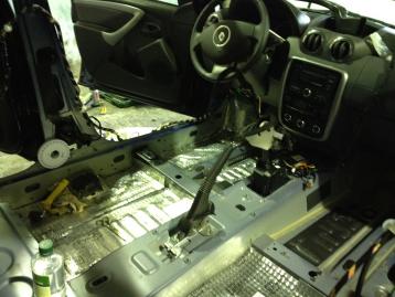

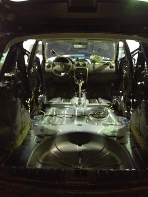

Это жеееесть,товарисчи!  незабываемые ощущения!  началось вроде все нормально,в 8.30 начали вдвоем разбирать,не трогали крышу и двери,в 11.30 все было готово к оклейке.до 18.30 клеили вибру,грея феном,потом пошел в ход сплэн,в итоге к 23.30 все поклеили и собрали салон,ну и соответственно классика жанра,2 лишних шурупа и 1 клипса

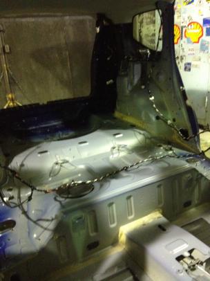

Вот все фото что сделал,на остальное не было времени  потому что после того как глянул на часы,18.30 а еще клеить сплэн и собирать салон....там не думал даже о том чтобы сплошняком покрывать!

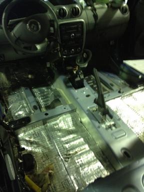

В общем виброй не стал покрывать 100%,багажник еще не до конца обклеил,тобишь получился весь пол и сами арки,  по расходу...все клеил м-4,это вибра- 46 листов,опять же не все сплошняком и не все что хотелось,2 листа осталось ,но нужно еще листа 4  хотя у меня еще 48 листов на двери и крышу,мож там че еще останется  по сплэну,на пол кинул п-8,4 листа(места водителя и пассажиров)остальное обклеил п-4,иначе обшивка бы не встала,расход 4 листа п-8,11 листов п-4.и как рекомендация ОБЯЗАТЕЛЬНО греть вибру,т.к. она становится пластичней и легче прикатывается,про обезжиривание говорить не буду,тем более внутренняя часть возле 5-й двери вся непонять в каком масле,через маленькие окошки наклеил небольшие квадратики вибры,так эффект сразу слышен!

Кстати из-за того что на пол положил п-8,высота пола хорошо поднялась,и тем более все писали что шумоизоляции 0,но однако сзади вся обшивка обклеена войлоком!думаю придется подрезать пенопласт,или снять войлок
